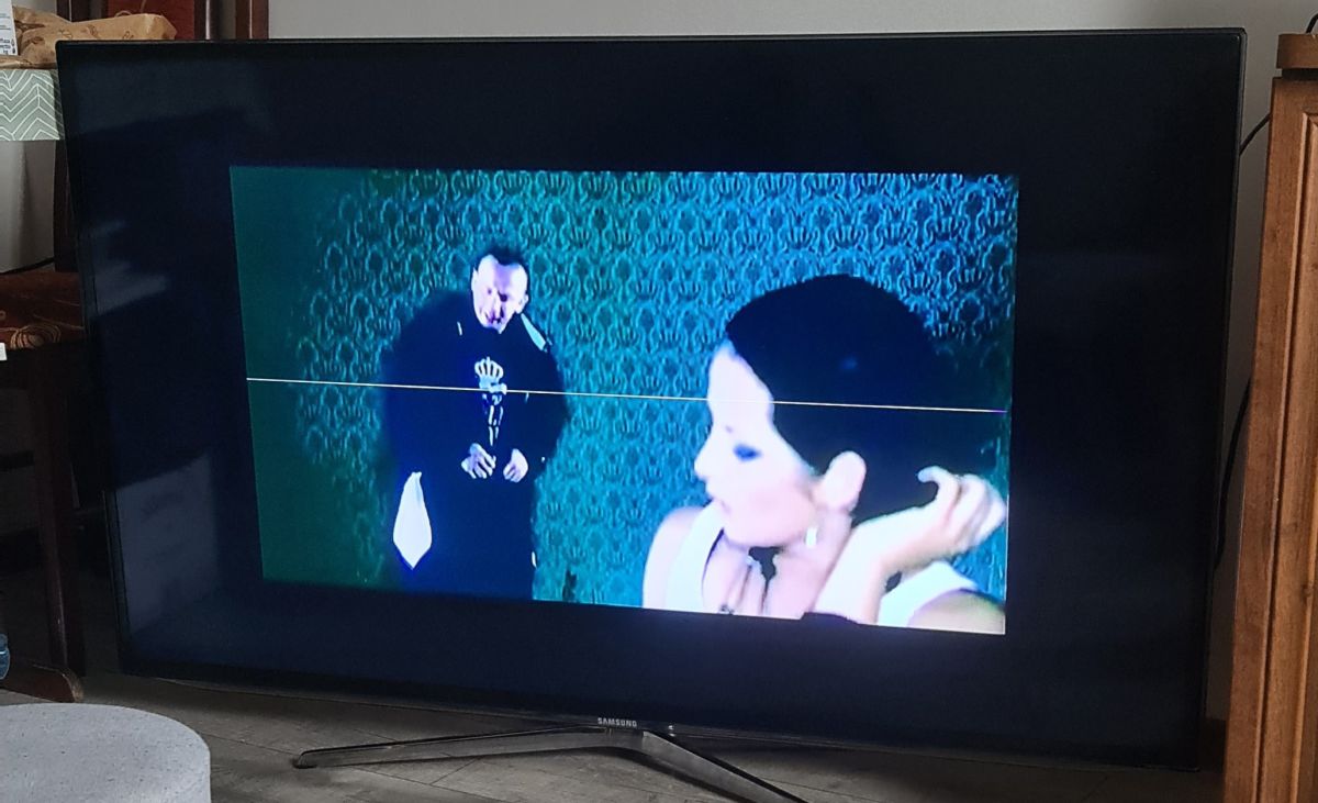

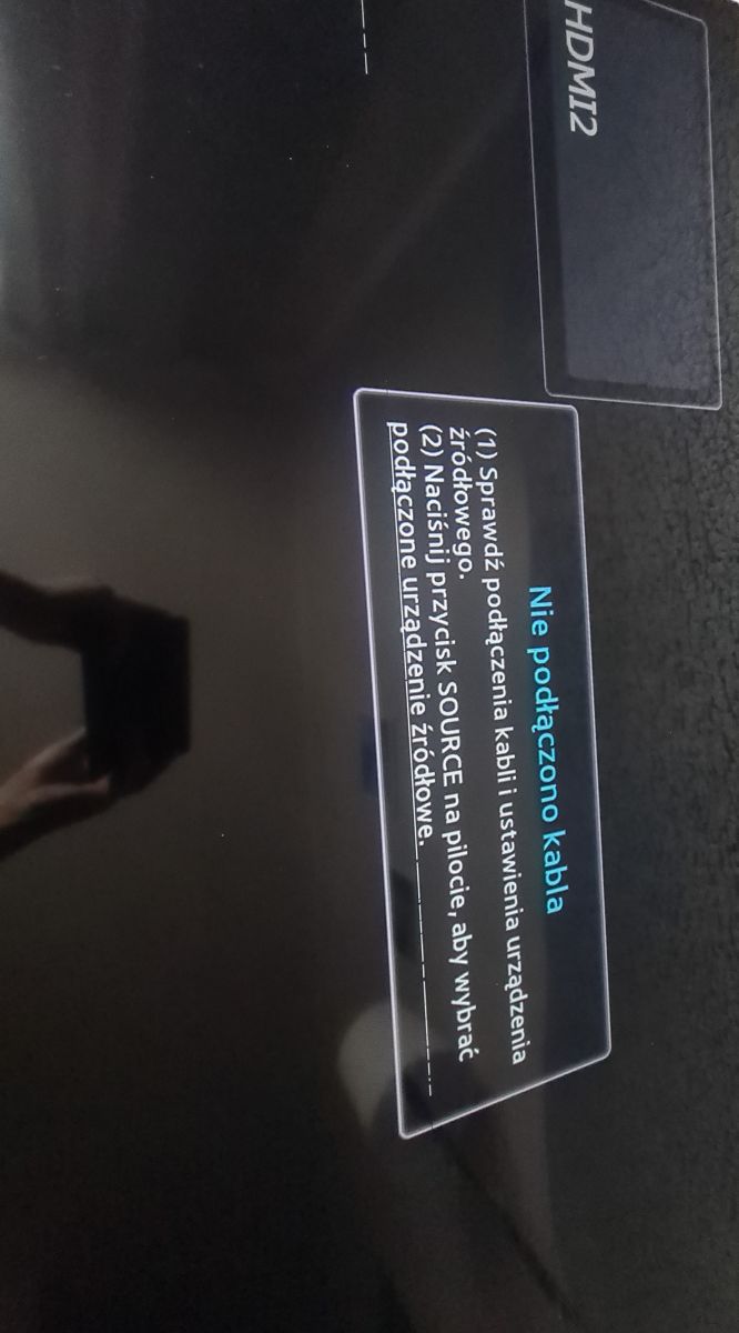

    Witam. Posiadam TV 55 cali. Od pewnego czasu na środku ekranu mam białą, przerywaną linię. Po odłączeniu lewej taśmy od TCON, obraz wyświetla się na połowie ekranu z wspomnianą linią. Po odłączeniu drugiej taśmy, wyświetlają się tylko białe pionowe pasy. Jak włączę coś w formacie 4:3, to linia na bokach znika. Czy to wina matrycy, czy TCON? Model Samsung UE55ES6300.
    Telewizor z widoczną białą, przerywaną linią poziomą pośrodku ekranu
    Telewizor z białą, przerywaną linią pionową na środku ekranu
    AI: Czy ta biała, przerywana linia pojawia się od razu po włączeniu telewizora, czy dopiero po pewnym czasie (np. po nagrzaniu)?
    Od razu po włączeniu.
    AI: Czy linia jest widoczna na wszystkich źródłach sygnału (np. HDMI, tuner, USB), czy tylko na jednym?
    Tak.

    Ta kreska pojawiła się nagle? Masz ten TV od nowości? Wygląda chyba na uszkodzoną matrycę. Zamieść zdjęcie całego ekranu w formacie 16/9.
  • #4 21649490
    sgs110791
    Posty: 2
    >>21642571 Tak. Matryca nie została uderzona czy coś. Po prostu któregoś dnia włączyłem TV i pojawiła się linia.
