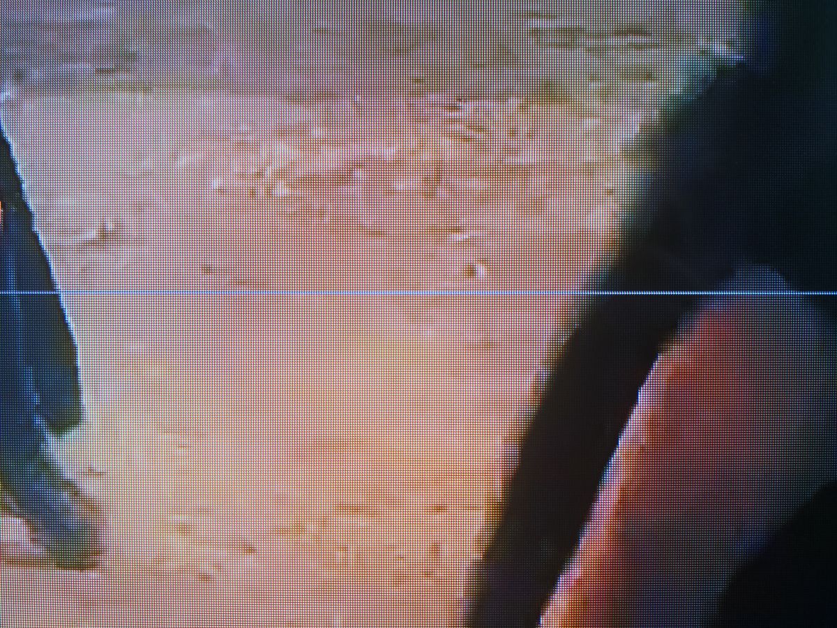

    Ostatnio na moim telewizorze Samsung pojawiła się cienka długa pozioma linia na ekranie.
    Może da się to zobaczyć na fotkach które załączam.
    Telewizor mam około 7 lat.
    I tu mam pytanie, czy opłaca się go jeszcze naprawiać?
    Ewentualnie jakie by były koszta?

    Ile w serwisie może kosztować wymiana takiej taśmy?

    Prędzej uszkodzenie matrycy a nie taśmy.
    Koledze chodziło chyba o taśmę flex z napylonym gate driverem, bo właśnie z nie kontaktem tej taśmy ze szkłem matrycy lub drivera z taśmą mamy tutaj do czynienia (chyba, że tutaj gate drivery są napylone bezpośrednio na szkło), ewentualnie uszkodzony sam driver. Tak czy inaczej matryca do wymiany.

    Jaki koszt wymiany matrycy w serwisie?
    Owszem, ale nie rozpisałem się ;)
    Znając model matrycy można szukać używanej.
