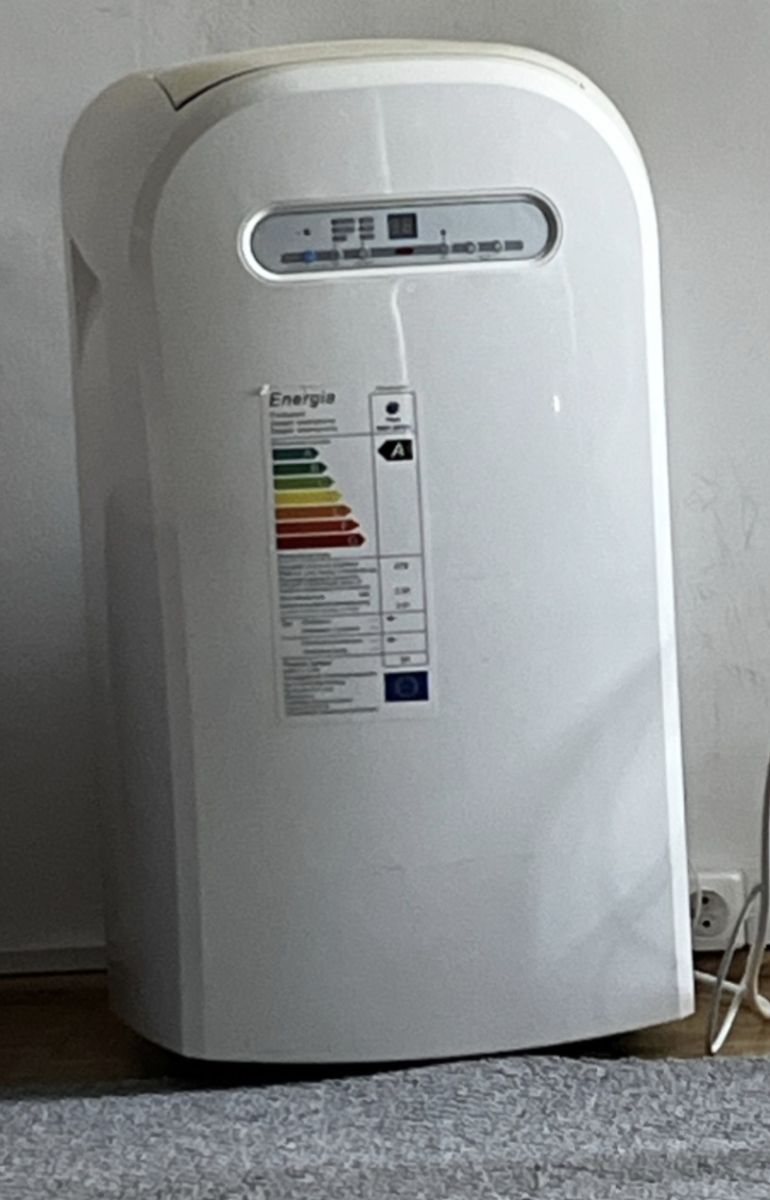

    Planuje wykorzystać klimatyzator przenośny BLYSS WAP-267EC do dogrzewania szklarni w zimie gdy temperatury będą ujemne. Ponieważ klimatyzator nie ma funkcji grzania chciałbym ogrzewać szklarnie wylotem ciepłego ciepłego powietrza co w sumie mi pasuje bo łatwiej podłączyć rurę. Termistor zastąpię rezystorem lub innym termistorem aby pokazywał temperaturę elektronice około 20stC. Sterowanie mam zamiar rozwiązać zewnętrznym sterownikiem.
    Czy takie coś będzie działać? Czy taki klimatyzator będzie działał w ujemnej temperaturze? Dogrzewanie w jednym cyklu nie będzie trwało dłużej niż kilka minut, później minimum pół godziny przerwy. Czy parownik nie zamarznie?
    Druga sprawa to czy uniwersalne piloty będą działać z takim klimatyzatorem? Jeśli nie to jak dobrać pilota?
    Biały klimatyzator przenośny BLYSS WAP-267EC ustawiony przy ścianie na podłodze.

    Te klimatyzatory konstrukcyjnie nie są przystosowane do pracy w temperaturach ujemnych. Samo oszukanie czujnika temperatury może być niewystarczające, bo jeszcze układ chłodniczy jest zaprojektowany do wyższych temperatur, chociażby zawór rozprężny (lub dysza), odpowiednia ilość czynnika, itp. Nawet jeśli zadziała, to raczej sprawność tego będzie nędzna.
    Zauważ też, że te klimatyzatory na skraplacz podają powietrze z otoczenia klimatyzatora (a więc w tej sytuacji o temperaturze ujemnej), które po podgrzaniu przez skraplacz jest wyrzucane rękawem wyrzutowym. Tu trzeba by powietrze na skraplacz też pobierać ze szklarni.
    Co do pilota, trudno powiedzieć, ale producenci tych urządzeń często stosują własne, indywidualne protokoły komunikacji, więc może nie dać się dopasować pilota uniwersalnego.
    Ogólnie takie zastosowanie tego klimatyzatora, to raczej niewypał.

    Klimatyzacja typu split, w trybie ogrzewania zamienia miejscami skraplacz i parownik.
    W trybie grzania na zewnątrz jest parownik, a wewnątrz skraplacz, i na skraplacz idzie powietrze o temperaturze wewnętrznej, i jeśli nawet zostanie ogrzane niewiele, to i tak temperatura powietrza wylotowego będzie wyższa.
    Natomiast w przypadku tego klimatyzatora, na skraplacz będzie szło powietrze o temperaturze zewnętrznej, i jeśli będzie duża różnica temperatur zewnątrz i w szklarni, to może się zdarzyć, że niewiele podgrzane powietrze pobierane z zewnątrz, będzie i tak chłodniejsze po podgrzaniu przez skraplacz od powietrza w szklarni – efekt: zamiast grzania chłodzenie.
    Ponadto, jak już pisałem, nie wiadomo, czy układ chłodniczy tego klimatyzatora będzie poprawnie i efektywnie pracował w takich temperaturach, bo nie jest zaprojektowany do takiej pracy. Trzeba by było przeprowadzić testy.
    Ponadto nie wiadomo, czy sprężarka w tym klimatyzatorze w ujemnych temperaturach wystartuje (chociażby z powodu zgęstniałego oleju w sprężarce w ujemnej temperaturze).

    Na pewno będzie lepiej, jeśli klimatyzator ten będzie stał w wyższej temperaturze, chociażby ze względu na łatwiejszy rozruch sprężarki.
    Natomiast to, że klimatyzator w tej sytuacji będzie pobierał cieplejsze powietrze ze szklarni na parownik, to w zasadzie niewiele zmienia, bo żeby dostarczył ciepła układem chłodniczym, wyrzucane powietrze schłodzone przez parownik musiałoby być chłodniejsze od temperatury panującej na zewnątrz. Zauważ, że ile wypompujesz powietrza z wewnątrz szklarni tym klimatyzatorem, tyle samo musi napłynąć zimnego powietrza z zewnątrz nieszczelnościami w szklarni, itp.
    Tak więc znowu, przy sporej różnicy temperatur w szklarni i na zewnątrz, jeśli parownik nie schłodzi powietrza zasysanego z wewnątrz poniżej temperatury zewnętrznej, to też będzie w bilansie chłodzenie zamiast grzania.
    Jeśli chcesz, aby to miało szansę działać, to powietrze dostarczające ciepła parownikowi (schładzane), zarówno musi być podawane z zewnątrz, jak i wyrzucane na zewnątrz. I analogicznie powietrze podgrzewane przez skraplacz musi być pobierane ze szklarni, jak i wyrzucane do szklarni.
    Oczywiście energia elektryczna, jaką zużyje klimatyzator, również finalnie zamieni się na ciepło.
    Natomiast, jak już pisałem wcześniej, nie wiemy, czy ten klimatyzator będzie poprawnie i efektywnie pracował przy takich temperaturach.

    Takie rozwiązanie absolutnie nie ma sensu.
    Trzeba sobie uzmysłowić, ze klimatyzacja przenośna jest projektowana tak by była mała, dawała radę i oczywiście była tania,
    To powoduje że jej sprawność nawet poprawnie używanej jest mizerna w porwaniu do splita.
    Drugim problemem jest kapilara, jesli podasz chłodne powietrze z dworu to nie zbudujesz ciśnienia i przepływ masowy czynnika będzie daleki od idealnego, co za tym idzie sprawność grzania będzie poniżej oczekiwanej i tu już taniej wyjdzie nagrzewnica gazowa/olejowa.
    Wrzucając chłodne powietrze na parownik, momentalnie zejdziesz z odparowaniem na minus, a to spowoduje zamarzanie, do tego parownik jest liczony pod wydajność przy otoczeniu po +28 czyli nie masz nie wiadomo jak wielkiego bo leci na dużej różnicy.
    O problemach z chłodzeniem sprężarki już nie wspomnę.
    Reasumując - do takich obiektów klimatyzator z elektronicznym zaworem rozprężnym, tylko i wyłącznie,

    Trzeba sobie uzmysłowić, że opisywane urządzenie NIE jest ŻADNĄ klimatyzacją!!!
    To klimatyzator przewoźny, bo na pewno nie przenośny. A tak w ogóle to kupa guano. Czysta ściema, która nie spełnia żadnej praktycznej roli poza wydzieraniem kasy od frajerów, którzy ją kupią.
    Dużo by pisać. Temat przewoźnych klimatyzatorów tzw. JEDNO-RUROWYCH był wielokrotnie poruszany na forum.
    Kolega @Rysio4001 też trochę wytłumaczył.
    Ci którzy nie rozumieją niech uwierzą na słowo, że należy ten badziew omijać z daleka.
    Jedyna sensowna opcja klimatyzatora przewoźnego to taki z dwoma rurami. Chodzi rozdzielenie obiegów powietrza wymienników (skraplacz, parownik) tak jak w urządzeniach tzw. split (znaczy podzielony).
    Jednak i to rozwiązanie nie jest dobre dla temperatur ogrzewanego pomieszczenia niższych niż te ok 10 oC).
    Takie przewoźne, to z reguły uproszczone tanie konstrukcje pozbawione możliwości pracy w niższych temperaturach.
    Także autorze tematu. To co jest na zdjęciu weź sprzedaj komuś lub oddaj na złom, szklanię ogrzej jakimś piecykiem.

    Rzecz w tym, że nie wyjdzie lepiej.
    Oprócz tego, co zostało już tu napisane, dochodzi jeszcze problem defrostu parownika. Skoro będzie musiał parownik pracować w temperaturach ujemnych, to się zaszroni, zatka lodem, i nawet jeśli jakoś to by zadziałało, to przestanie działać z powodu zalodzonego parownika, a że ten klimatyzator nie ma funkcji defrostu, to się nie rozmrozi.
    Ponadto powtórzę, że ten klimatyzator konstrukcyjnie jest zaprojektowany do pracy z dużo wyższymi temperaturami, i przy takich parametrach nie będzie działał poprawnie i efektywnie, o ile w ogóle będzie działał.
    W przypadku układów chłodniczych, nie da się od tak zacząć pracować na innych temperaturach, niż są zaprojektowane.
    Kwestia odpowiedniej ilości czynnika w układzie (tak, ilość czynnika jest zależna od planowanych temperatur pracy układu), odpowiedni zawór rozprężny (w tym urządzeniu pewnie nawet nie ma typowego zaworu rozprężnego, tylko kapilara lub dysza, które są dobrane do innych temperatur pracy układu), itd.
    Przy próbie uruchomienia tego w niskich temperaturach (jeśli oszukasz czujniki, żeby w ogóle chciało próbować ruszyć), jeśli w ogóle zacznie pracować, to może dojść do sytuacji, że czynnik nie odparuje w parowniku i popłynie ciekły do sprężarki, a to jest zabójstwo dla sprężarki.
