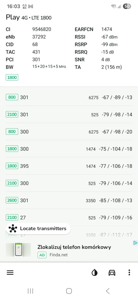

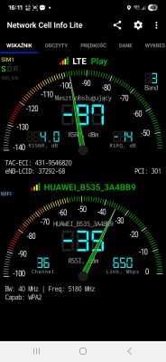

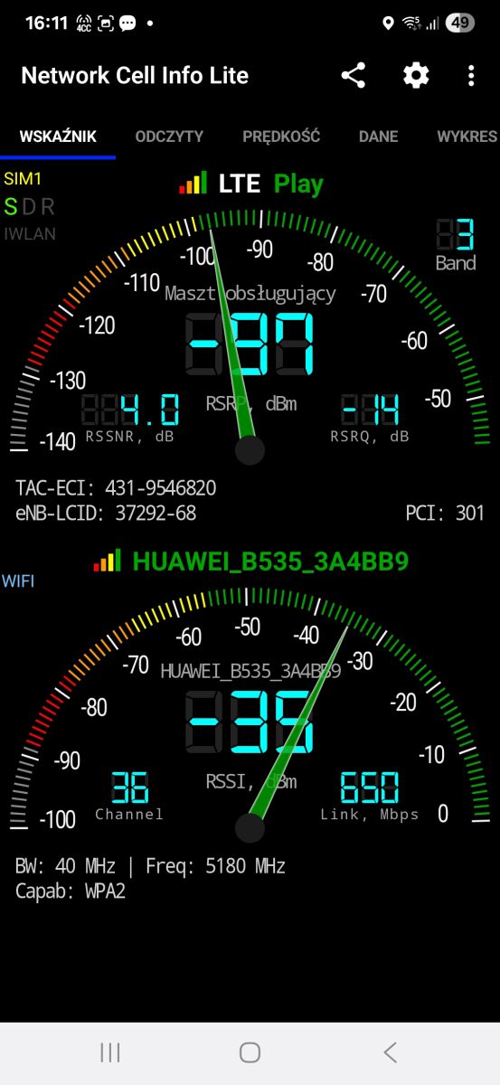

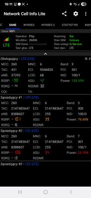

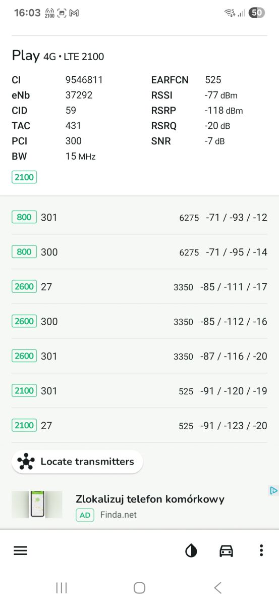

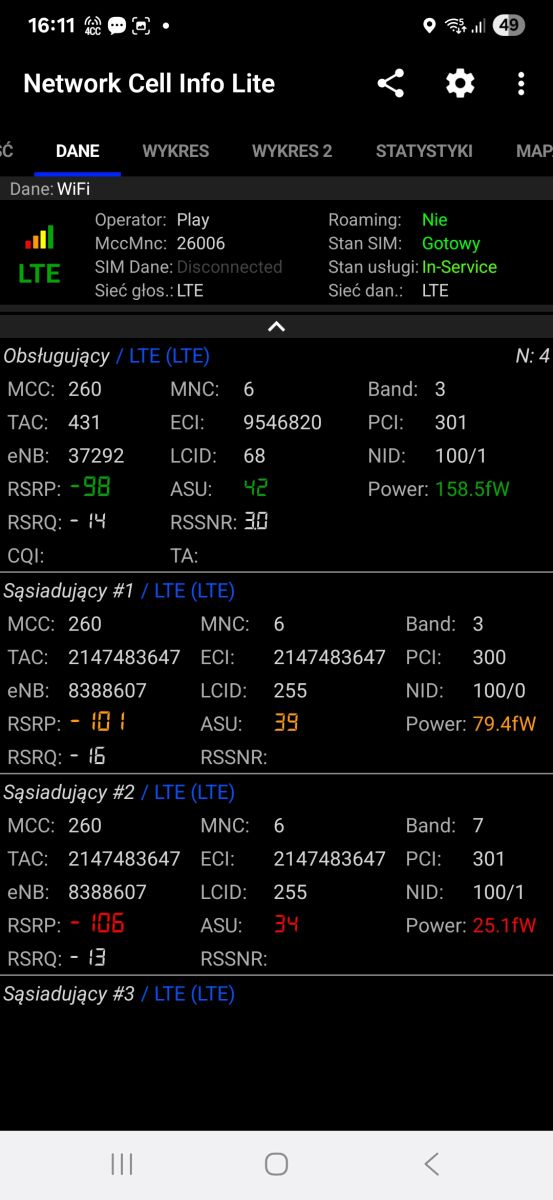

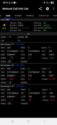

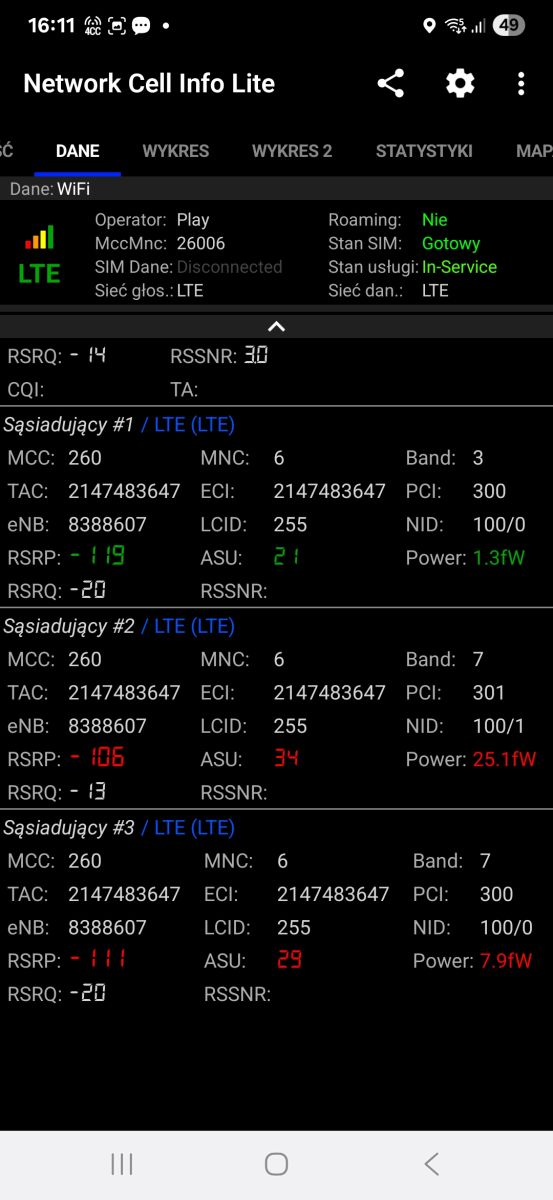

    Cześć, proszę, pomóżcie mi w doborze routera lub routera i anteny zewnętrznej. Mieszkam w miejscowości Grzybowo koło Kołobrzegu, 78-132, na ulicy Nadmorskiej 60. Obecnie mam internet mobilny w PLAY. Od dłuższego czasu borykamy się z problemem związanym z prędkością transferu (głównie filmy z platform streamingowych). Dodatkowo nasz router od operatora Huawei B535_3A4BB9 jest cienki na potrzeby naszego domu. Musimy go przenosić między kondygnacjami i pokojami. Następnym problemem jest brak sensownego, a nawet zerowa prędkość internetu w nowym stacjonarnym komputerze, nawet wtedy, kiedy stawiamy router tuż przy komputerze. W kompie jest jakaś zintegrowana karta Realteka.
    Wrzucam screeny z pomiarów.
    Zrzut ekranu z aplikacji Network Cell Info Lite pokazujący siłę sygnału LTE i Wi-Fi
    Zrzut ekranu z aplikacji Network Cell Info Lite pokazujący słaby sygnał LTE sieci Play
    Zrzut ekranu aplikacji Network Cell Info Lite pokazujący szczegóły sygnału LTE sieci Play.
    Zrzut ekranu z aplikacji pokazujący parametry sygnału LTE dla sieci Play 4G
    Zrzut ekranu z aplikacji pokazujący parametry sieci LTE w Play dla różnych pasm.

    A gdzie te testy bo są 2 zasadniczo rózniace sie od siebie, róznice w parametrach sygnału duze na dodatek z 1 lub 2 sektora z BTS-a na Namiotowej, a do tego podobne z innego PCI czyli 3 sektora z Grzybowskiej a nawet ze Wspólnej. To idealnie pokazuje że w takiej lokalizacji jakn twoja kluczowa jest antena zew. lub zew. CPE LTE.
    Oczywiscie wybór B535 do PLAY w tej lokalizacji był złym wyborem, ale sieć lokalna i WiFi to oddzielne zagadnienie.
    Chcesz mieć bardzo szybki internet to zmień operatora, będziesz miał prędkości ponad 500-700Mb/s na DL.

    Stacja bazowa na kominie który macie 200m od siebie zapewnia takie osiagi w Orange i T-mobile od ponad 1.5 roku więc po co korzystać z Play który nie ma tam N78.
    Na BTS-ie prawdziwe 5G3600 N78 + LTE2600+2100+1800+800+900 i na 2100MHz jeszcze w DSS 5g2100 N1 z LTE2100, to pozwolenie T-mobile w planach jeszcze 5G700 N28.
    Wystarczy zrobić test na pre-paid Orange, starter za 5 zł i na nim za darmo 1.2TB /m-c. Karta w telefonie 5G z Android i screen z https://play.google.com/store/apps/details?id=cz.mroczis.netmonster&hl=pl&gl=US i speedtestu, moze też być dowolna karta Orange/T-mobile z dostępem do 5G.
    Taki BTS nawet przy sporym, sezonowym obciązeniu daje radę , szczególnie na N78, sektor 2 na nim na azymut 220 czyli na Kwiatowa/Polna.

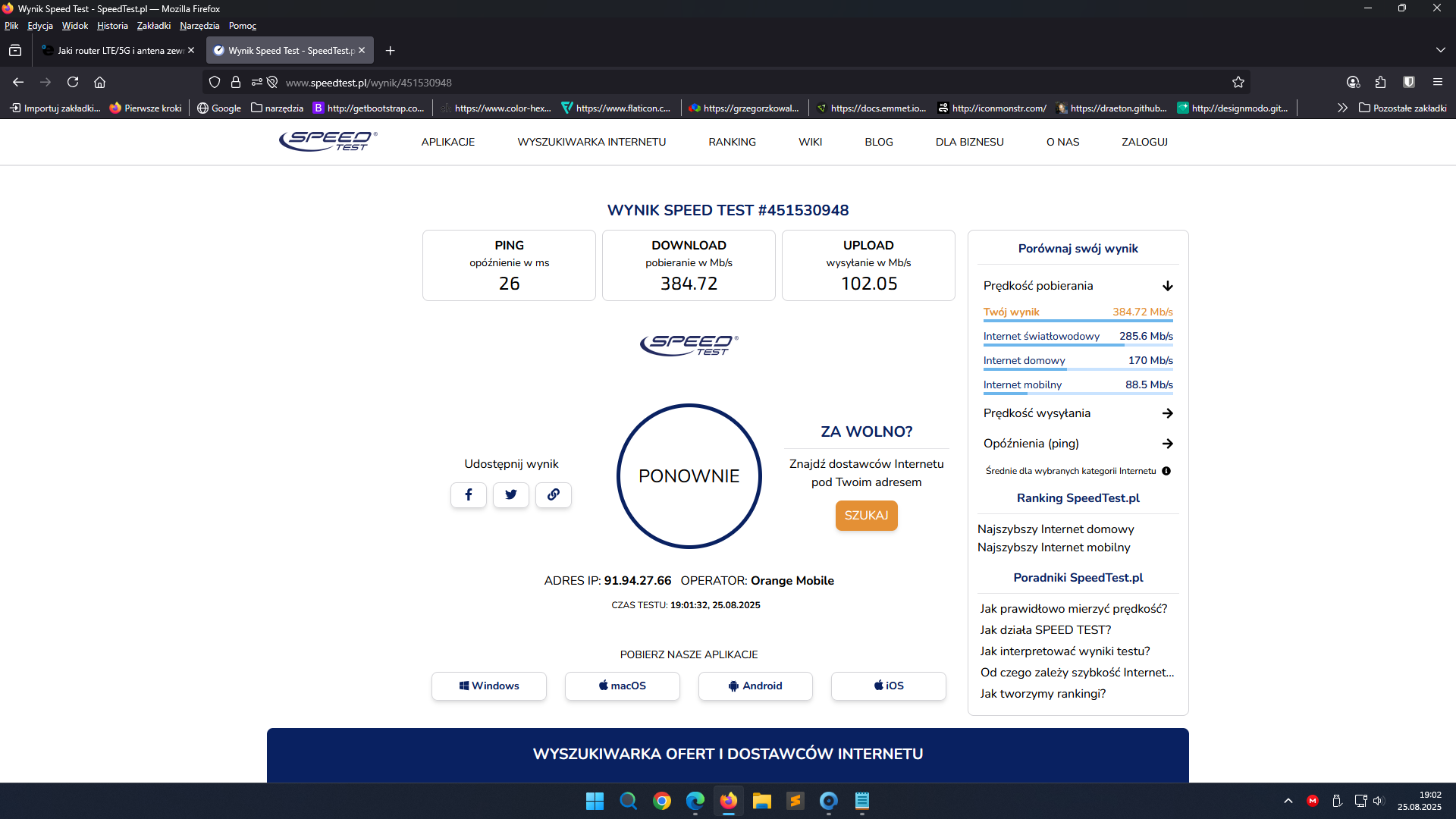

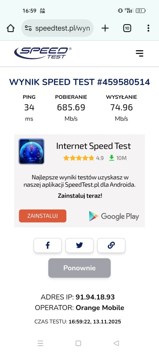

    Mieszkam w Grzybowie mam orange z zestawem ZTE MC 889 + ZTE T5400 ustawiony na komin przy ośrodku świt ,moja prędkość wynosi w sezonie wakacyjnym między 250Mb/s a 600Mb/s.Dołączam skrina z speedtest.pl.
    Zrzut ekranu testu prędkości internetu z wynikiem 384,72 Mb/s pobierania i 102,05 Mb/s wysyłania

    Czyli potwierdzasz to o czym napisałem wcześniej, naprawdę jak ma się dostęp do N78 nie ma żadnego powodu aby tęsknić za światełkiem w odległej przyszłości.

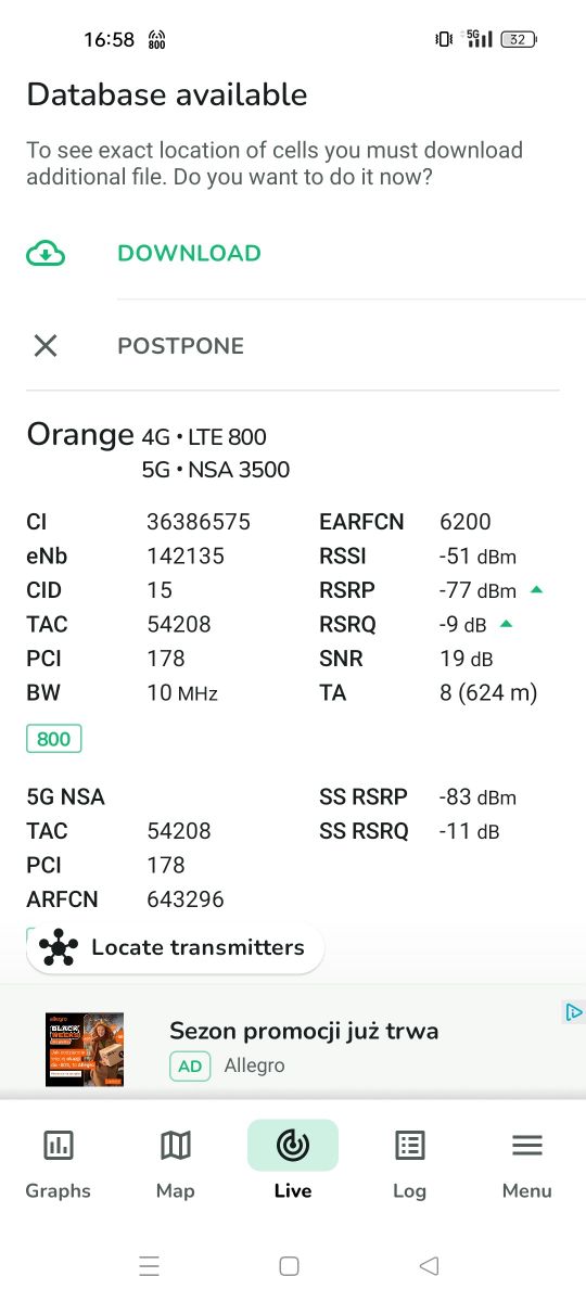

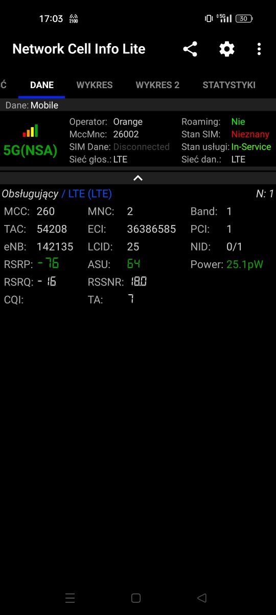

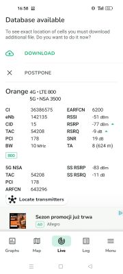

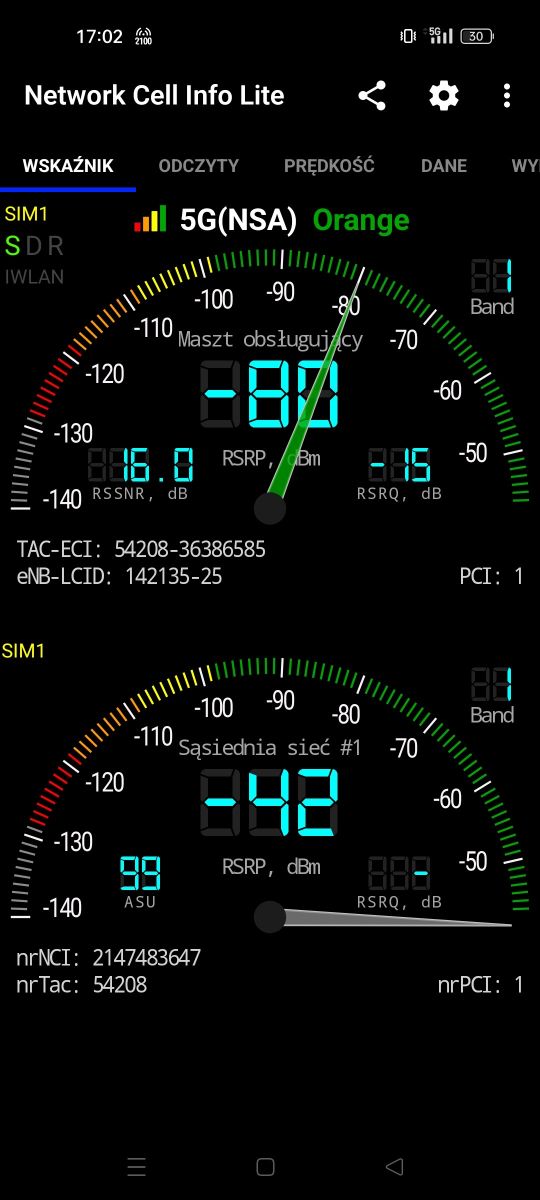

    Witam, po służbowej przerwie przesyłam skriny z testów sieci Orange i T-Mobile. I proszę o wskazanie optymalnego sprzętu pasującego do mojego przypadku. Pozdrawiam.

    #16 21649810
    matek451
    Posty: 31271
    Pomógł: 4356
    Ocena: 5815
    https://www.orange.pl/esklep/modemy-i-routery/tp-link/router-odu-idu-5g-tplink-ne211--hx510 bez umowy za 984 zł, nowy z gwarancja 2 lata. Ewentualnie https://www.plus.pl/router-e?name=zowee-5g-cp...d5-b9e7-98d74acce76f-379-0&installment=12
    Chyba ze chcesz brać abonament ze sprzetem w Orange/T-mobile.

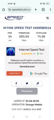

    >>21749796 Przesyłam zrzuty ekranu z pomiarów i trochę się za głowę złapałem, z tym, co pokazuje na parterze i wyciąga aktualny Funbox 2.0 z Neostrady. Wystawiłem rękę przez okno połaciowe na 1. piętrze. Chcę zamontować router zewnętrzny ZTE MC889 na rynnie, jakoś 2 metry niżej, jak przeprowadzałem test. Router skieruje wtedy na maszt na tej nadmorskiej i w pokoju młodej wleci ten router ZTE Z1320 WiFi 6. Myślałem, żeby nawet na samym dachu zamontować router, ale za dużo roboty z kablami i jakimiś access pointami. Im dłuższy kabel antenowy, tym więcej traci się na jakości; chyba przy 10 m są już znaczne spadki.
    Wydaje mi się, że powinno to działać, jak porównuję te liczby ze zdjęciami powyżej.
    Czekam na odpowiedź i dzięki wielkie, że się odezwaliście. Pozdrawiam

    A dlaczego ten Z1320, to budzetowy router z portami 1GE, za 900 zł można kupić MC889 i do niego router z portem WAN 2.5 GE WiFI 7 BE3600, dużo taniej i lepszy zestaw niż MC889+Z1320. Oszczędzasz 270 zł i masz wewnętrzny router z portem WAN takim samym jak port w MC889 i szybsze WiFi na 2.4 i 5GHz bo BE3600 nie dziala na 6GHz.
    No i skad to zdziwienie, 2.5 m-ca temu napisałem ze takie osiagi to standard dla takiej stacji bazowej, telefon loguje się do 2 sektora, kotwica na zasiegowym LTE800 , dobry sygnał na nim a 5G N78 też na poprawnych parametrach sygnału.
