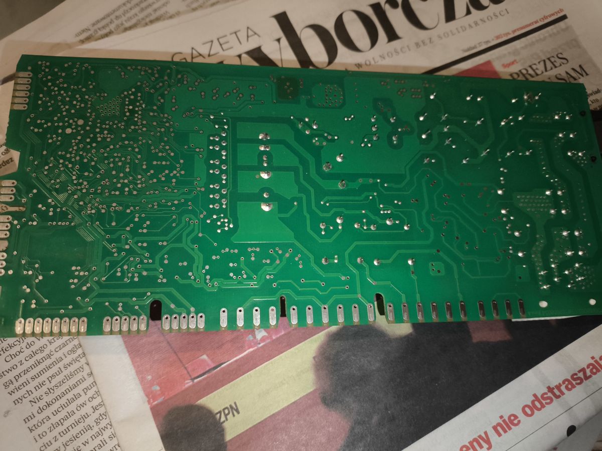

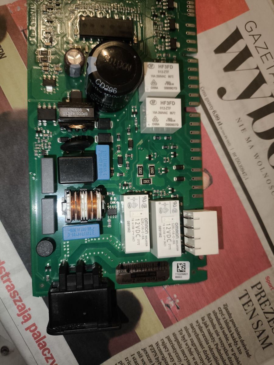

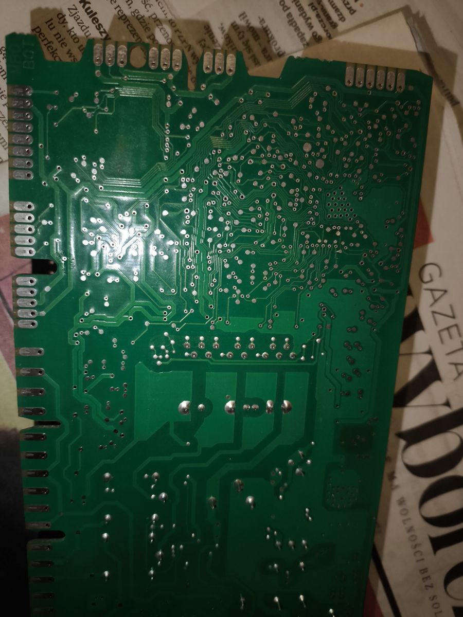

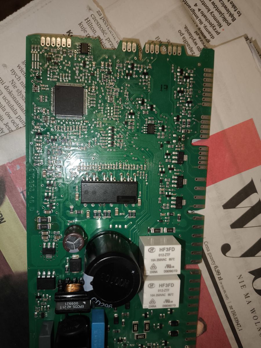

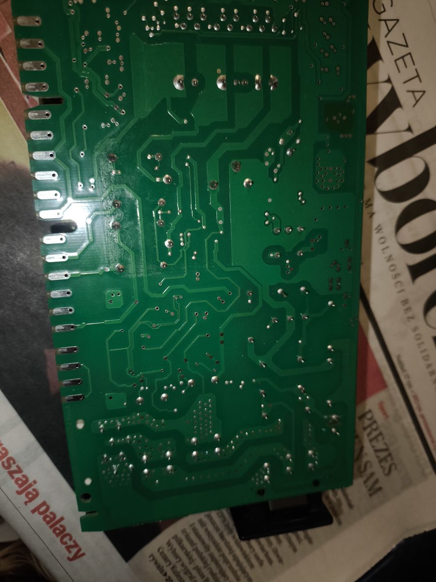

    zi02czapski napisał:
    Co mogę sprawdzić żeby uruchomić sprzęt?
    1. zasilacz,
    2. zamieścić wyraźne zdjęcia płytek z elektroniką.

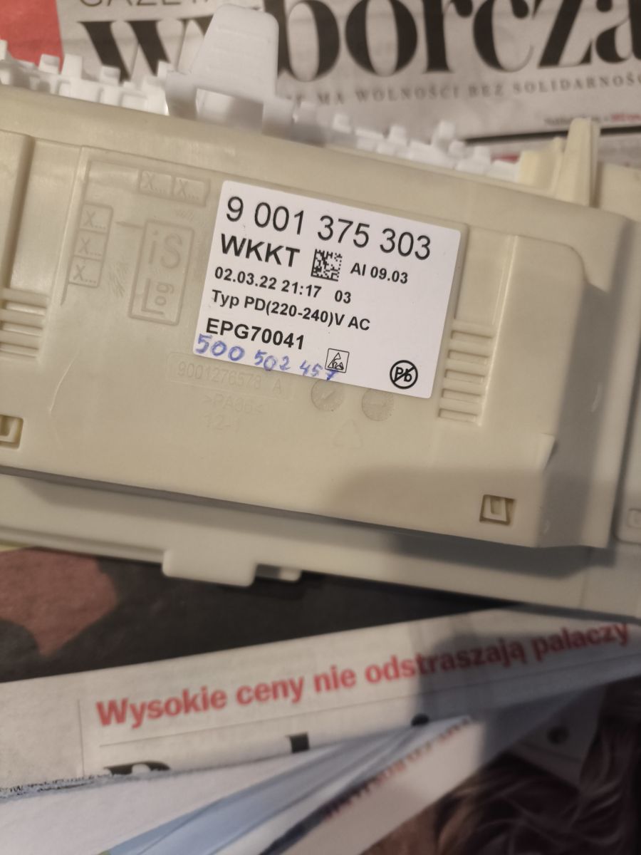

  • #12 21645342
    zi02czapski
    Poziom 5  
    Posty: 35
    Ocena: 2
    >>21645136 Sam model zasilania serwis chciał. Nic więcej nie miałem dołączać do modułu zasilania
    Moduł zasilania WKKT z etykietą zawierającą numer 9 001 375 303 i dane techniczne Zielona płytka drukowana z widocznymi ścieżkami i punktami lutowniczymi Zielony spód płytki drukowanej z widocznymi ścieżkami i polami lutowniczymi Zielona płytka PCB z widocznymi ścieżkami i punktami lutowniczymi Płytka drukowana z elementami elektronicznymi, w tym przekaźnikami HF3FD i kondensatorami Płytka drukowana z podzespołami w tym przekaźnikami, kondensatorami i złączami
    Jeśli trzeba dokładniejszych danych danego elementu, to nie ma problemu.
    #13 21645362
    AsReeX
    Poziom 40  
    Posty: 4590
    Pomógł: 690
    Ocena: 1602
    Majster czego ty po ludzku nie rozumiesz? Moduł to złom! Do śmietnika możesz go wrzucić... Uszkodzony jest mikroprocesor!

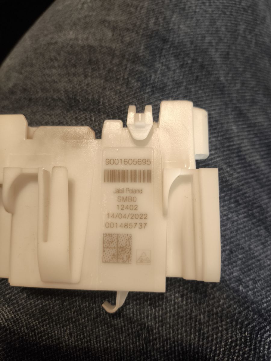

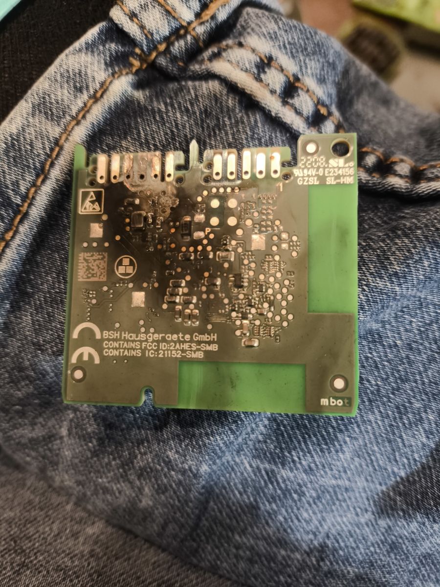

  • #16 21645489

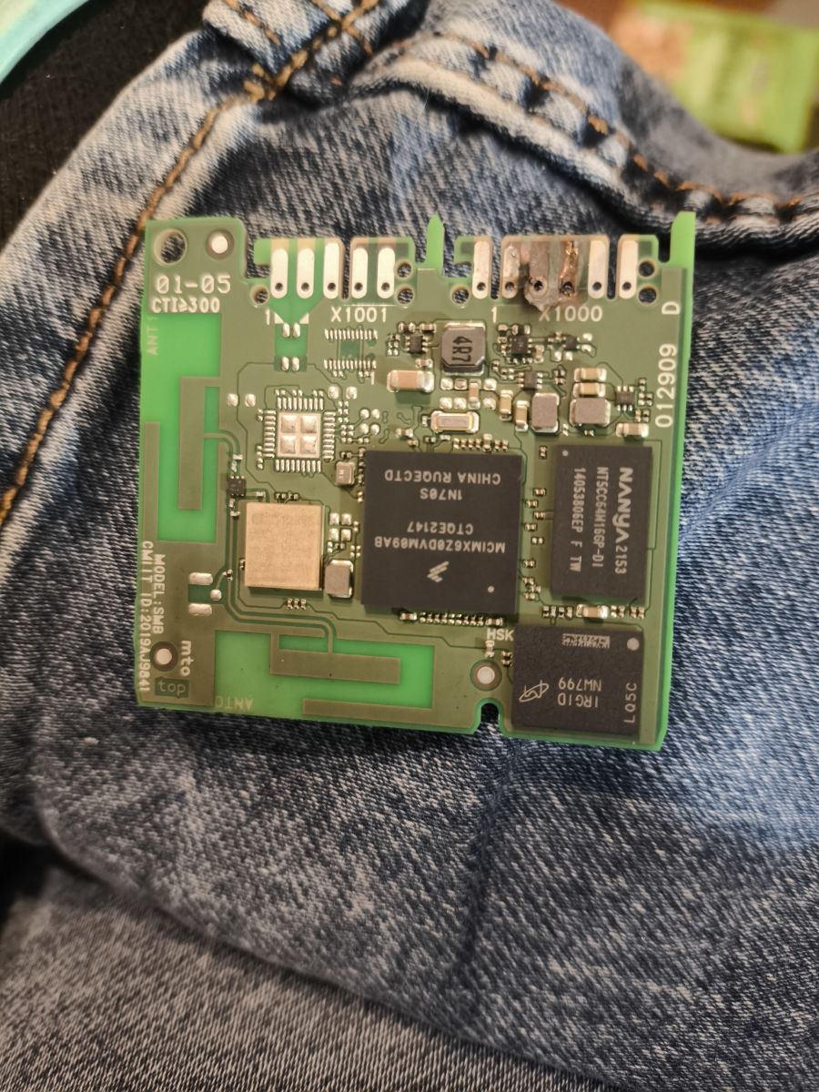

    zi02czapski
    Poziom 5  
    Posty: 35
    Ocena: 2
    Znalazłem, co dodatkowo padło, albo co było od początku, a nie zauważyłem...
    Co to jest za moduł? Szukałem, ale nie widzę nic takiego w sieci. Pewnie to rozwiąże wszystkie problemy, bo wyjdzie, że mocno oberwała zmywarka i umarła tragicznie.
    Uszkodzony moduł elektroniczny BSH Hausgeräte GmbH z nadpaleniami na płytce PCB Uszkodzony moduł elektroniczny PCB z przypalonymi stykami, leżący na dżinsach Biały plastikowy moduł z kodem kreskowym i napisem Jabil Poland SM80
    #17 21645517
    AsReeX
    Poziom 40  
    Posty: 4590
    Pomógł: 690
    Ocena: 1602
    Co to jest za moduł
    Ten o którym pisałem wyżej (SMM - WiFi)! Moduł IaB (interfejs użytkownika) zapewne również jest uszkodzony.
    Szukałem ale nie widzę nic takiego w sieci
    Nic dziwnego - 8 stów kosztuje. Zmywarka nie ma jakiejkolwiek wartości i nadaje się wyłącznie na złom - nie ma tam już niczego wartościowego, wszystko jest uszkodzone xD
