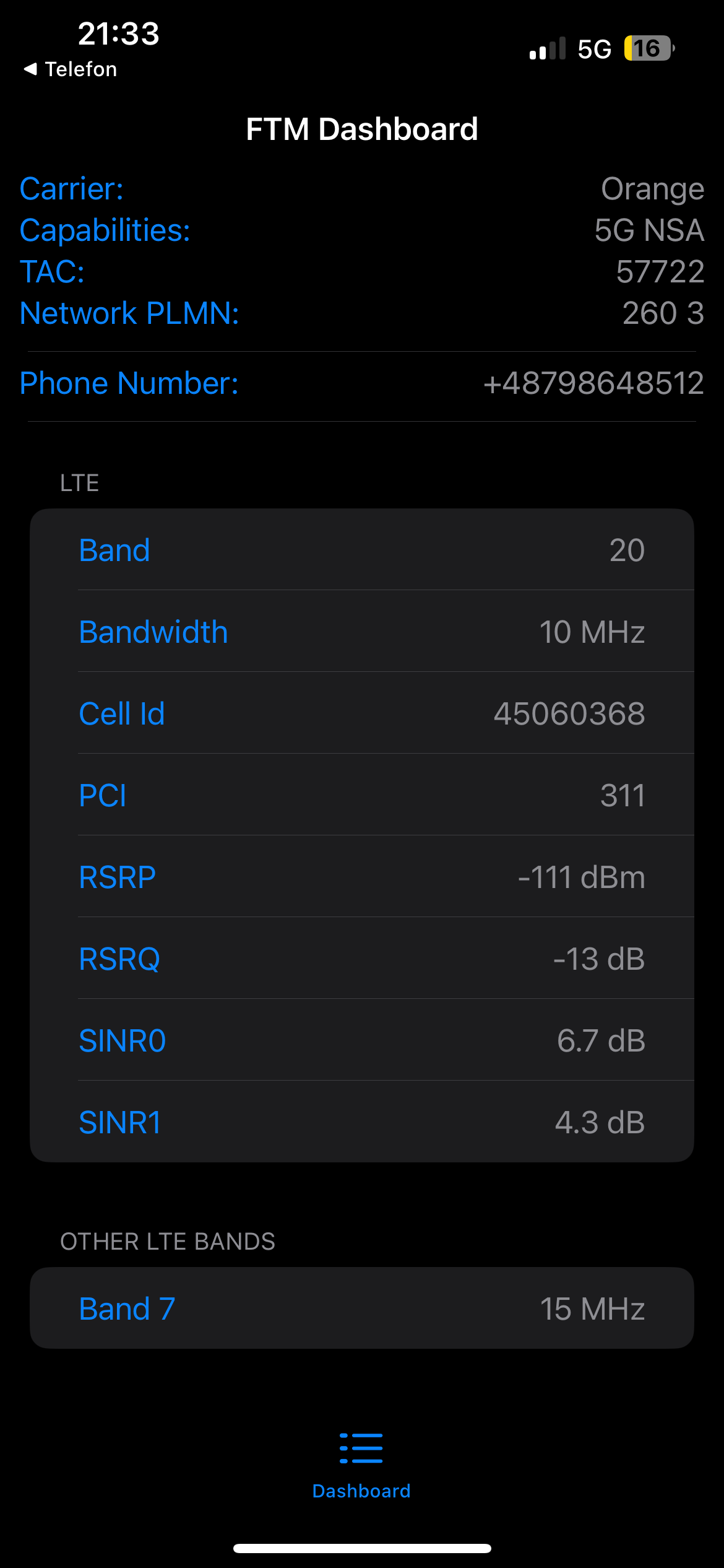

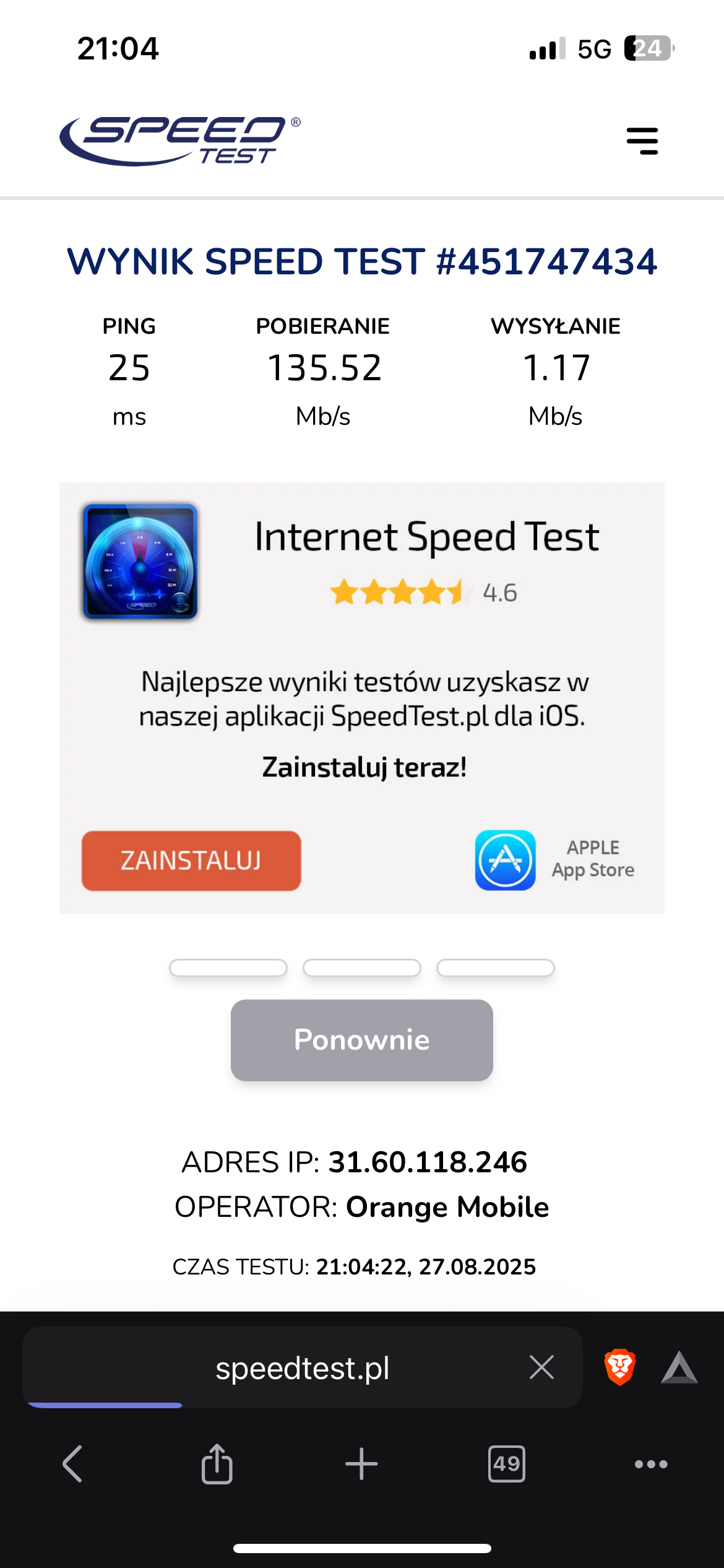

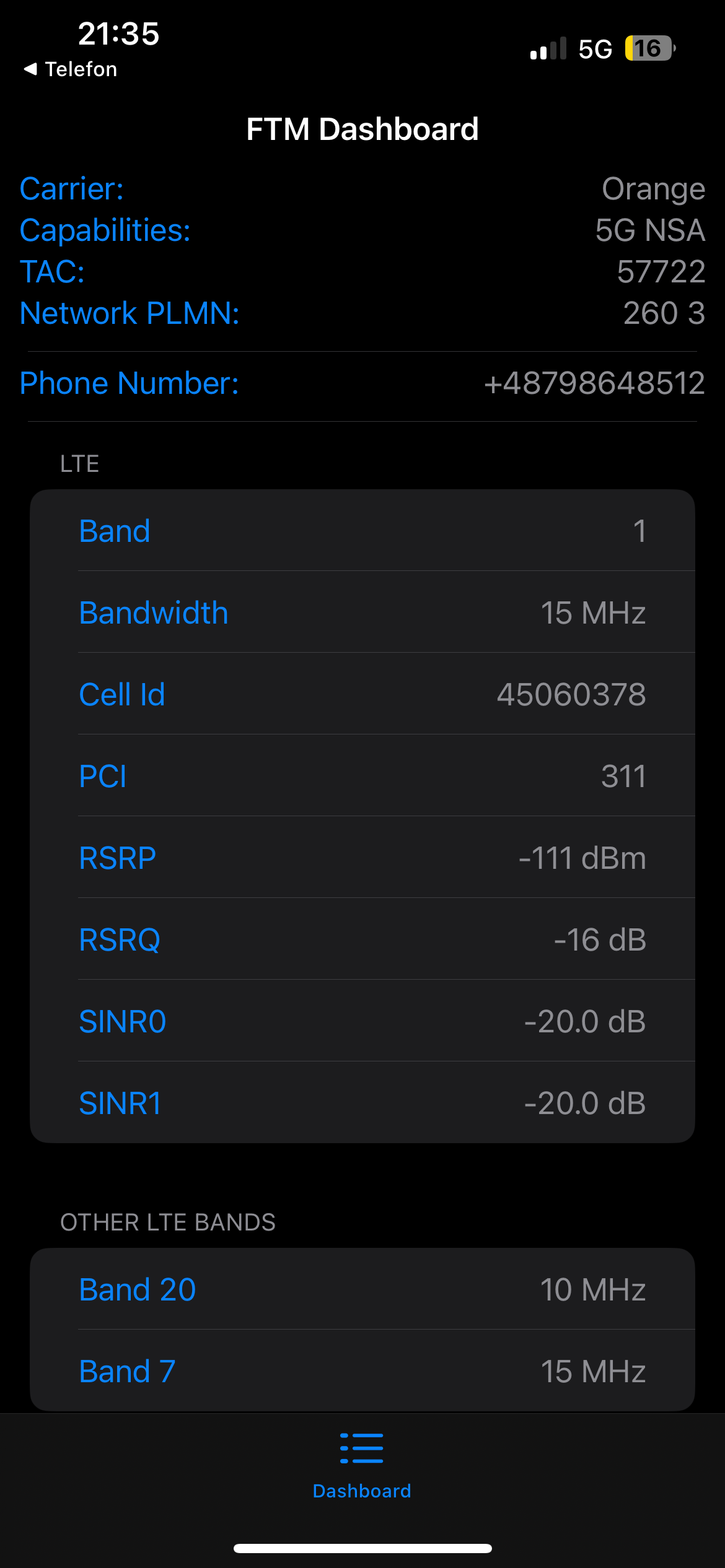

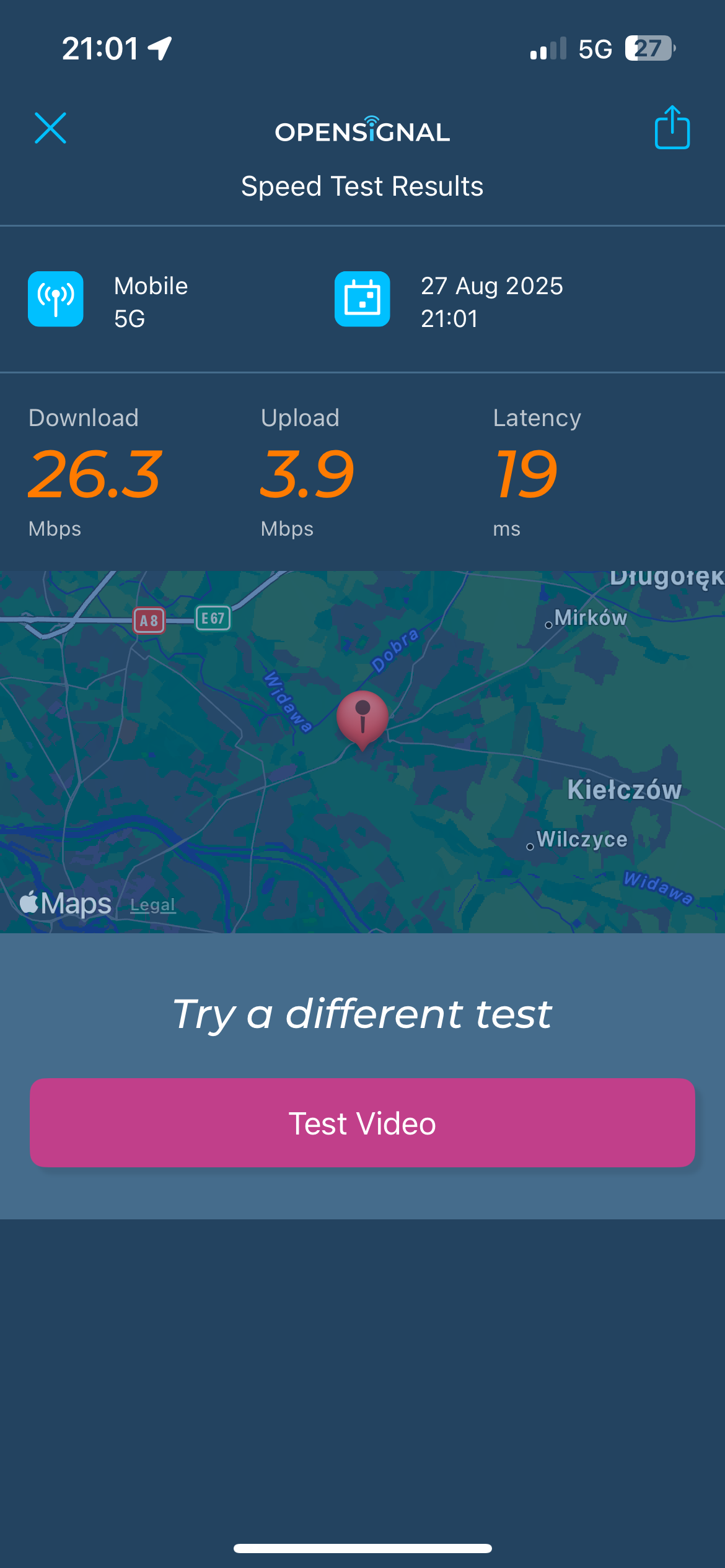

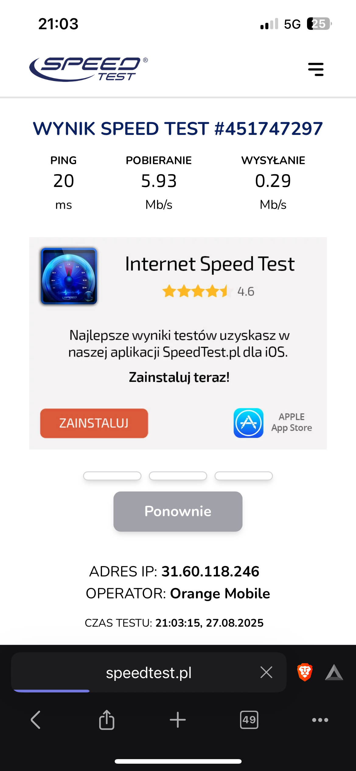

Okej, zrobiłem test wewnątrz 1,5 m od okna telefonem iPhone 13 Pro z kartą prepaid Orange oraz na zewnątrz 2 m od okna.
Na drugim telefonie iPhone 12 z kartą T-Mobile wewnątrz wyszło na Speedtest 10,07 pobieranie i 0,11 upload.
Wewnątrz z aplikacją jakąś na iOS i Speedtest, a drugie Speedtest.

Kotwica na LTE800 lub LTE2100 z 2 sektora na Krzywoustego 321, sygnal ogólnie bardzo słaby, 5G N78 na 3.6GHz z tego sektora lub innego BTS-a , to trzeba sprawdzić na Android z NetMonster, bez zestawu IDU-ODU się nie obejdzie czyli zestaw zew. CPE 5G/LTE+ router wew. do sieci lokalnej koszt około 1000 zł.
