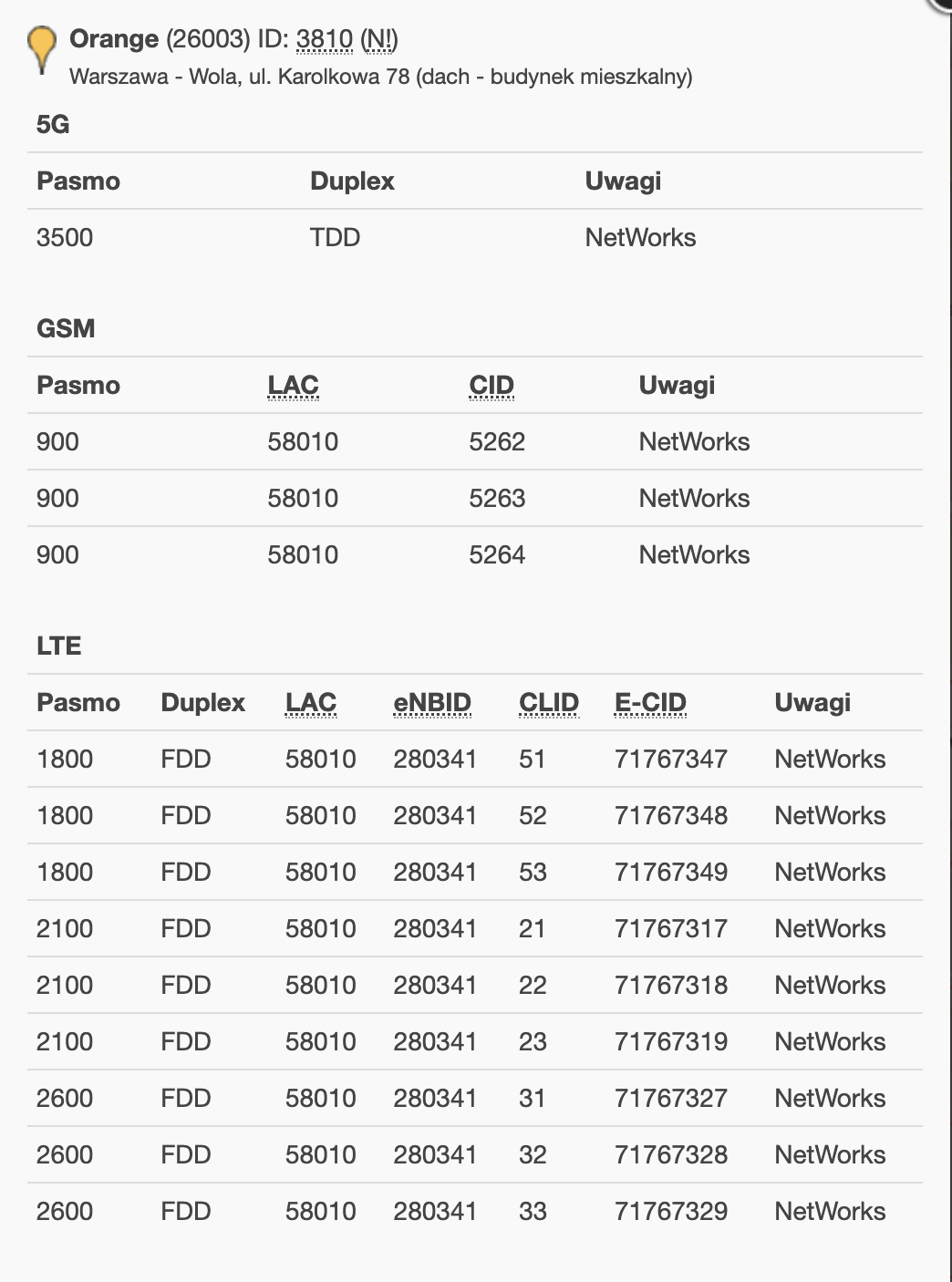

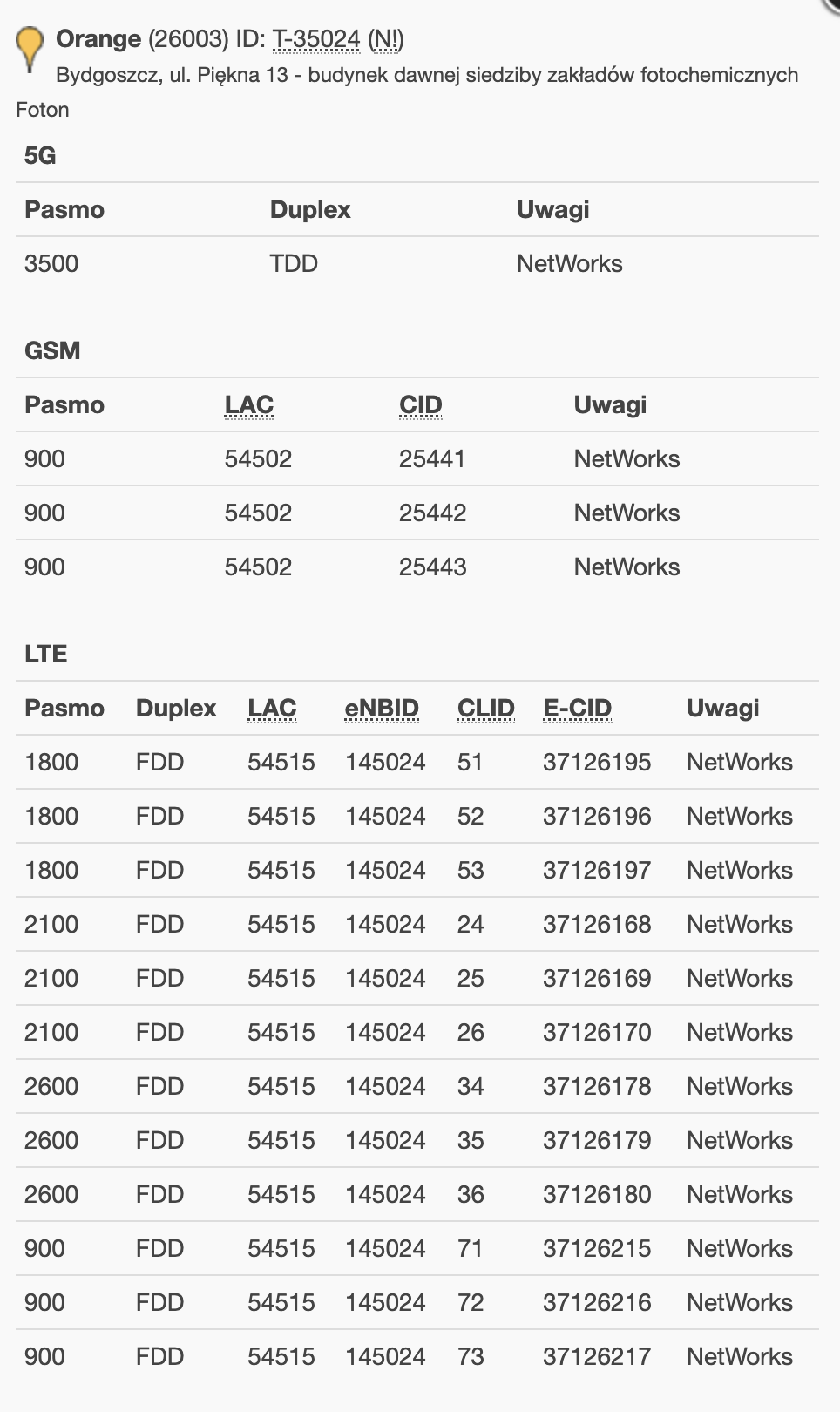

    Dla jasności, BTS z którym łączyłem się w Bydgoszczy:
    Zrzut ekranu przedstawiający parametry stacji bazowej Orange (ID: T-35024) w Bydgoszczy, z informacjami dotyczącymi pasm 5G, GSM i LTE.

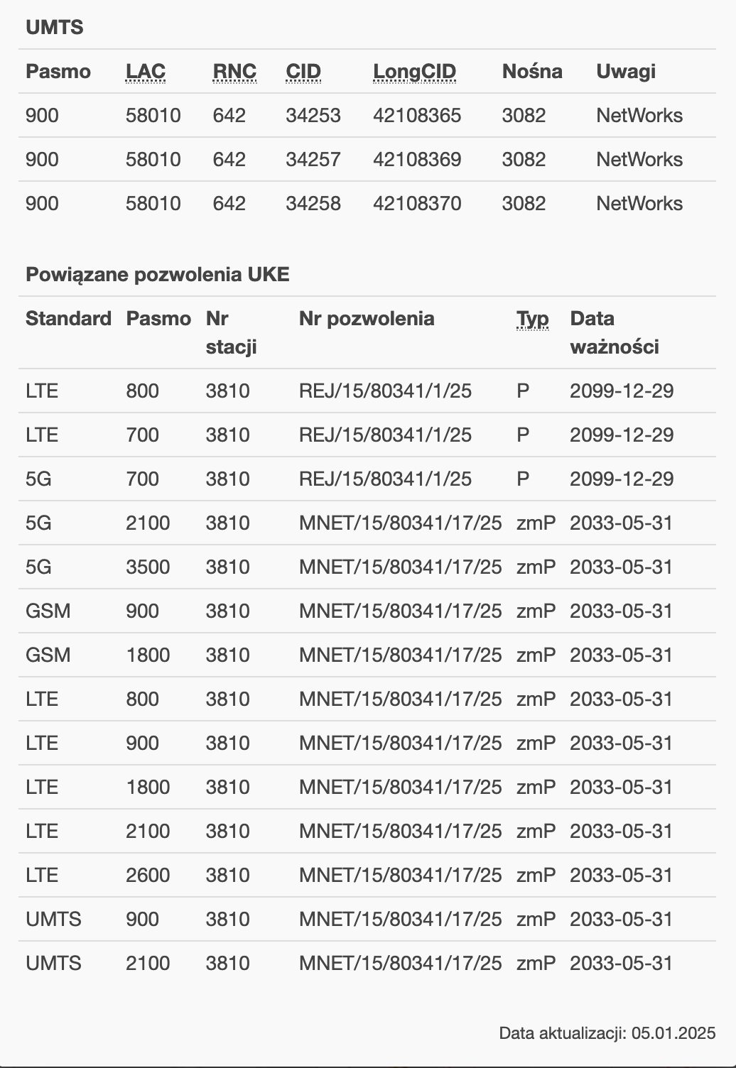

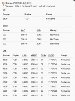

    i BTS w Warszawie:
    Zrzut ekranu z informacjami technicznymi stacji bazowej Orange 5G/LTE/GSM w Warszawie przy ul. Karolkowej 78.
    Tabela z danymi BTS i pozwoleniami UKE dla różnych technologii komórkowych (UMTS, LTE, 5G, GSM)
    Nie znam się całkowicie na procesorach 5G, ale znalezienie to, co jest teraz najlepsze i najnowsze na rynku jest mało dostępne.

    ok, dla dopełnienia już mojego pseudo pomiaru uzupełnię odległości:
    Warszawa:
    Okno na 7 piętrze, BTS na około 4 piętrze, żadnych przeszkód, widzę nadajniki z okna — ok. 300 metrów
    Bydgoszcz:
    Okno na 3 piętrze, BTS na około 5 piętrze (jedyny wysoki budynek w okolicy), widzę również w pełni nadajniki z okna, odległość około 450 metrów.

    Sam dystans to nie wszystko, istotne jest też jak skierowane są anteny sektorowe na BTS-ach, ten na Pięknej ma je na azymut 50,170 i 280 stopni i mozna być w lokalizacji pomiedzy sektorami co z reguły skutkuje niższym SINR i prędkościami, stacje bazowe nie promieniują dookólnie a sieć jest skonfigurowana żeby sektory na sąsiednich BTS-ach się nie zakłócały, w przypadku 5G NSA dochodzi jeszcze kotwica na LTE oraz agregacja N78 z pasmami LTE, niekoniecznie z tego samego BTS-a. Maksymalizacja osiagów z reguły wymaga zastosowania zew. CPE 5G które maja anteny kierunkowe MIMO4X4 o większym zysku i skierowanie go na konkretny BTS, pomijamy tez tłumienność ścian czy szyb więc zyskujemy o około 10dB lepsze parametry sygnału.
