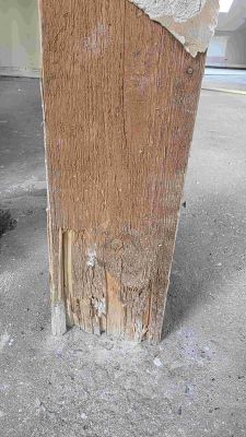

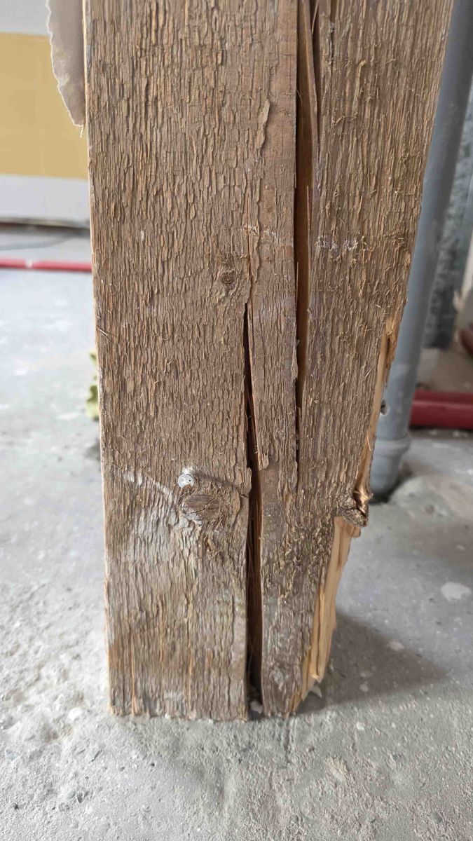

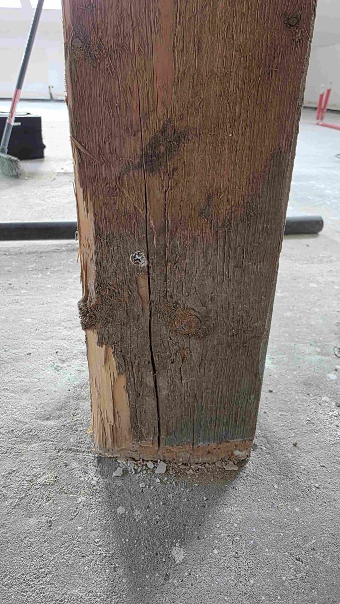

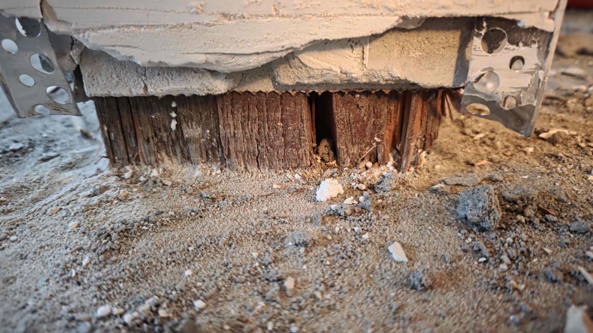

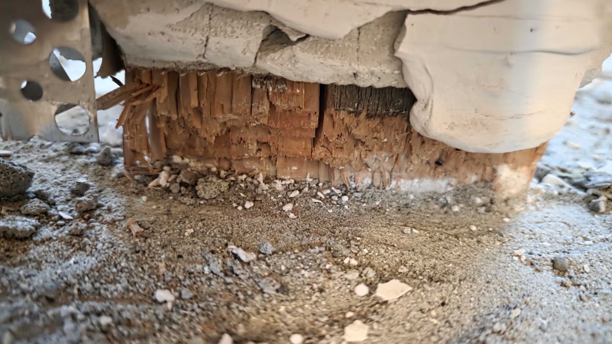

    Dzień dobry.
    Robię generalny remont poddasza i jeśli coś jest do naprawy, to teraz jest czas, kiedy należy to zrobić. Słupy są generalnie w dobrym stanie — od 20 lat stoją, mimo tego, że część bez podparcia deską, ani nawet bez izolacji od betonu, natomiast jeden budzi umiarkowany niepokój, jak na zdjęciach. Złuszczył się i nie wiem, czy to przez to, że nie ma deski, a beton jest wyjątkowo nierówny, czy to już jakaś degradacja materiału. Zdjąłem luźne fragmenty i zostało, jak na zdjęciach, pewnie po centymetr mniej z dwóch stron ze słupa 13×13 cm pierwotnie. Drewno suche, nie ma zapachu. Myślę, czy po prostu nie zaimpregnować i nie zostawić jak jest, czy nie wymienić, chociaż to już poważna ingerencja. Reszta słupów jest OK. Z drugiej strony, po dodaniu wylewki i gk to już po ptakach. Proszę o porady.
    Zbliżenie na uszkodzony drewniany słup konstrukcyjny u podstawy, ze złuszczoną powierzchnią i widocznym odsłoniętym drewnem.
    Zbliżenie na uszkodzony dolny fragment drewnianego słupa konstrukcyjnego, bezpośrednio osadzonego w chropowatym betonie.
    Zbliżenie na uszkodzony drewniany słup konstrukcyjny z widocznymi pęknięciami i złuszczeniami u podstawy, osadzony bezpośrednio na betonie bez izolacji.
    Uszkodzony drewniany słup konstrukcyjny u podstawy, częściowo pokryty tynkiem, z widocznymi ubytkami i pęknięciami.
    AI: Czy uszkodzenie słupa dotyczy tylko powierzchni (np. do głębokości kilku milimetrów/centymetrów), czy zauważyłeś, że drewno jest zniszczone głębiej w strukturze słupa?
    Wydaje się, że raczej powierzchniowo.
    AI: Czy ten słup jest elementem konstrukcyjnym i przenosi duże obciążenia (np. dach, strop), czy raczej pełni funkcję pomocniczą?
    Tak, konstrukcyjny.
  • #2 21649582
    jerry1960
    Poziom 37  
    Posty: 3015
    Pomógł: 284
    Ocena: 1554
    Ja bym wymienił, jeżeli jest to element konstrukcyjny.

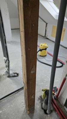

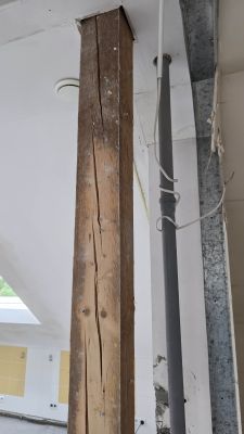

    kbzium
    Posty: 11
    Jeszcze widok całości. Twarde, zdrowe drewno. Jedyne, co je poskręcało, to trochę, jak widać... Konstrukcyjny, w linii z czterema innymi.

  • #4 21649886
    PchlaW81
    Posty: 2066
    Pomógł: 188
    Ocena: 477
    Bedziesz to zabudowywał gk?
  • #5 21650053
    kbzium
    Posty: 11
    Tak, ale nie tak ściśle dookoła, tylko słup zostanie luźno w ścianie.
    Planuję też dać kratkę wentylacyjną od strony korytarza, jako że słup przy Gebericie.
  • #6 21650103
    ppwielki
    Posty: 1664
    Pomógł: 72
    Ocena: 287
    Nic nie wymieniaj, nic nie demontuj. Jak już chcesz coś zrobić dla własnej spokojności to możesz obłożyć słup kątownikami stalowymi (wiadomo piony i krótkie poziomy), robota łatwizna i nawet dach z "ceramiką" wytrzyma.
