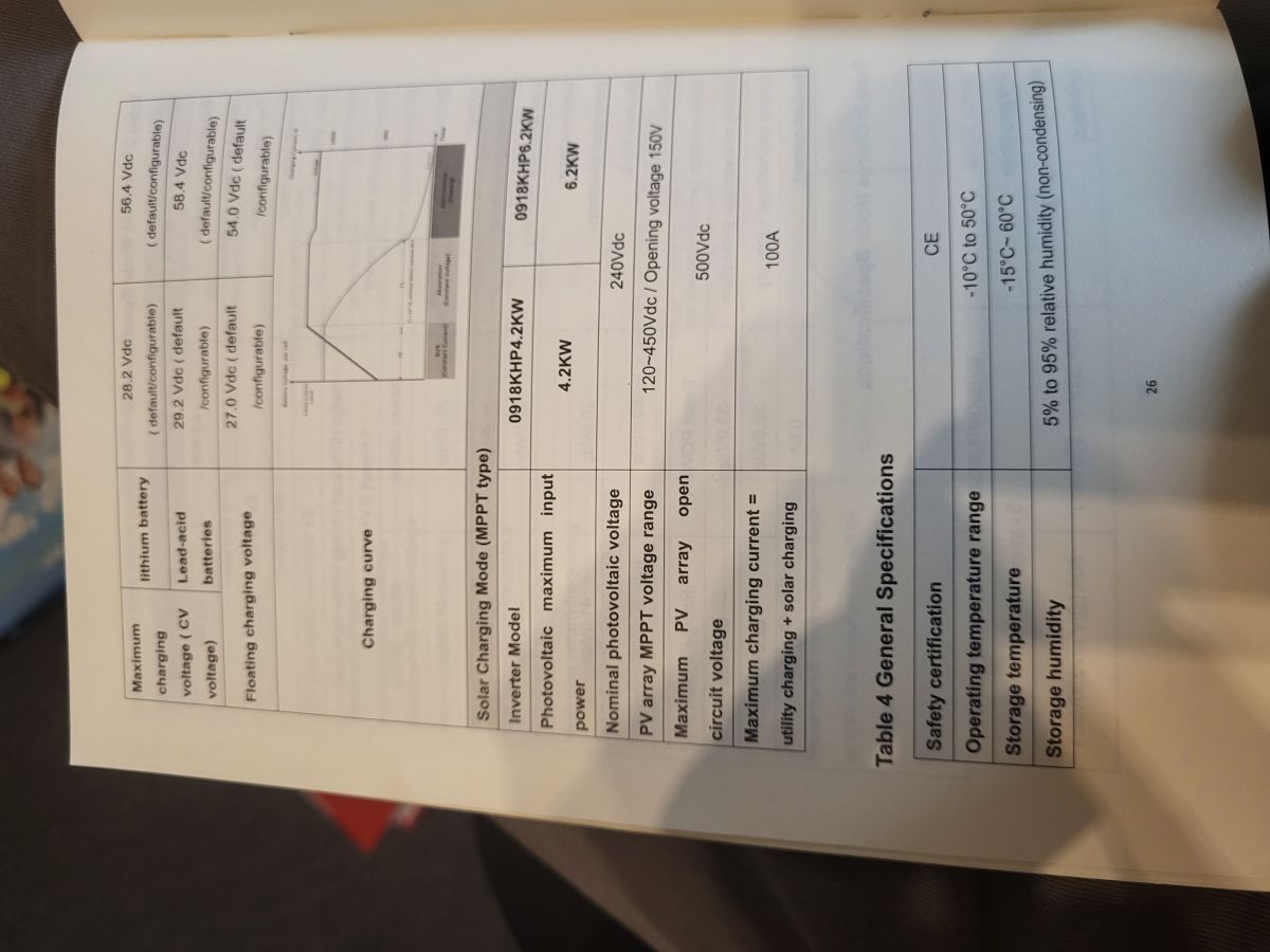

    Witam. Mam falownik hybrydowy off-grid Fchao 6,2 kW 48 V 0918KHP6,2 kW-HL oraz instalację on-grid Sofar 8,8 kW z 12 panelami Ja Solar.
    Panele Ja Solar 72S20-455/MR — ich parametr Voc to prawie 50 V. Wygląda na to, że cała instalacja ma 600 V Voc. Voc falownika Fchao to 500 V. Pytanie, czy mogę te panele przepiąć na falownik Fchao w razie zaniku prądu i korzystać jako zasilanie awaryjne. Wiem, że Voc zostało przekroczone, ale instalator fotowoltaiki, który ogarniał instalację u sąsiada, powiedział, że nie widzi problemu, ponieważ układ ma około 5,4 kWh, a napięcie maksymalne nigdy nie będzie generowane. Załączam zdjęcie specyfikacji falownika
    Specyfikacja techniczna falownika hybrydowego FCHAO 6,2 kW pokazująca parametry wejściowe i zakresy pracy MPPT.

    czy można podłączyć 12x Ja Solar 455W (600 Voc)?
    Można tylko że falownik najprawdopodobniej zostanie uszkodzony.

    Andrewsu napisał:
    . Pytanie czy mogę te panele przepiąć na falownik fchao w razie zaniku prądu i korzystać jako zasilanie awaryjne. Wiem Voc zostało przekroczone
    Ja bym tego nie zrobił, choćby dlatego, że napięcie Voc stringu faktycznie wychodzi w okolicach 600V, a to już bardzo znaczne przekroczenie maksymalnego napięcia wejściowego falownika i najprawdopodobniej prosta droga do uszkodzenia falownika z uwagi na wielkość przekroczenia.
    Ale, mało tego - 600V to będzie dla temperatury powietrza i panelu 25°C, natomiast dla niższych temperatur powietrza robi się jeszcze ciekawiej:
    • +25°C --> Voc ≈ 600V
      +10°C --> Voc ≈ 622V
      0°C --> Voc ≈ 640V
      -10°C --> Voc ≈ 655V
      -20°C --> Voc ≈ 670V
    Andrewsu napisał:
    Wiem Voc zostało przekroczone ale instalator fotowoltaiki który ogarniał instalacje u sąsiada powiedział że nie widzi problemu ponieważ układ ma około 5,4 kwh a napięcie maksymalne nigdy nie będzie generowane.
    No cóż, to już słodka tajemnica tego pana.

    Andrewsu napisał:
    instalacje on-grid sofar 8,8 kw z 12 panelami ja solar.
    Jakby podzielić ten jeden string na dwa , połączyć równolegle 2x6 paneli o by zadziałało.

    Dzięki za pomoc. Chciałem się upewnić. Też uważam, że to stanowczo za dużo jak na ten falownik :)
