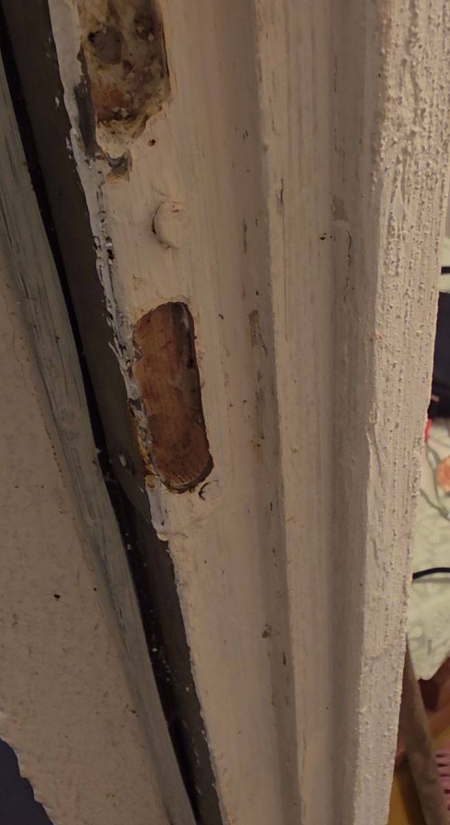

    mam taki problem - klasyk, ponad 30 letni domek letniskowy, stara altana i stare drzwi drewniane, zamek pracuje dobrze jak widać ale ten skobel - język po zamknięciu drzwi na klamkę gdzies się blokuje i teraz jak do tego dojść co go blokuje?
    Sprawdziłem na wysokość to pasuje, ale może przód/tył
    Trochę się boje te wkłady rozbierać że to wszystko się rozleci, to drewno będzie się "siepać" i nie będzie jak potem tego zamontować.
    Jak to zobaczyć, gdzie to sie klinuje, jak nic nie widać bo się drzwi zamyka i koniec?
    Zerknijcie na ten filmik, od czego byście zaczeli, a może już coś widać, o co tu chodzi?

    Panowie a takie pytanie, bo cały czas rozmyślam, gdyby się okazało że ta blaszka w ramie jest za wąska tzn ten otwór to zdejmować to? Czy tak jak jest spróbować spiłować albo gumówką "zjechać"?
    Trochę boje się odbijania tych gwoździ które trzymają blaszkę, że potem do tego drewna tego nie przymocuje. Szkoda ze to nie jest na śrubach a nie przybite gwoździami i farbą objechane.
    Rozumiecie o co chodzi? na wysokość jest ok ale np drzwi za płytko wchodzą i język zahacza o krawędź blachy i się blokuje.
    (z resztą zwróćcie uwagę, że górny otwór do języka klamki ktoś też poszerzał jakby bo jest taki na boki rozepchnięty, a ten dolny jakby od początku taki sam)

    Jak jest za ciasno, to wypiłuj pilnikiem.
    Bo drzwi nie są od tej futryny - były dobierane na szybko albo ktoś wymieniał w domu i zastosował je na pałę w altance, bo "to tylko działka, w oczy koleć nie będzie".
    Rozpiłowanie otworu może tylko osłabić ten punkt i włam do altanki będzie łatwiejszy.
    Ale może wystarczy tylko 1mm spiłować.
  • #15 21656894
    DjMapet
    Posty: 16211
    Pomógł: 2134
    Ocena: 1714
    KarolMalec napisał:
    na wysokość jest ok
    Jak to zmierzyłeś?
    Drzwi się czasem nieco nie podnoszą przy ich dopychaniu, bo na filmie widać i słychać że coć nie pozwala ich swobodnie zamknąć.
    Posmaruj cienko (choćby gęstą farbą czy smarem) czoło rygla i po przekręceniu klucza zobaczysz w którym miejscu farba się odbije, po czym wyczyść/odtłuść i pilniczek w ruch!
    Parę razy się to sprawdziło. :-)

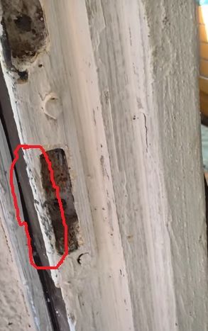

  • #19 21686566
    KarolMalec
    Posty: 58
    Ocena: 2
    Panowie, udało się!
    Dzięki za pomoc :-D
    Jednak piłowałem tym frezem z wiertarką i było sporo szlifowania - tutaj gdzie dolny lewy róg tej blaszki to solidnie to zjechałem, dopiero wtedy zamek zaczął normalnie pracować.
    Teraz działa dobrze, płynnie i jest tak jak ma być. Przy takich pracach trzeba uważać bo wszystko wibruje i jest duża siła, ale wg mnie bez porównania szybkość i efekty.
