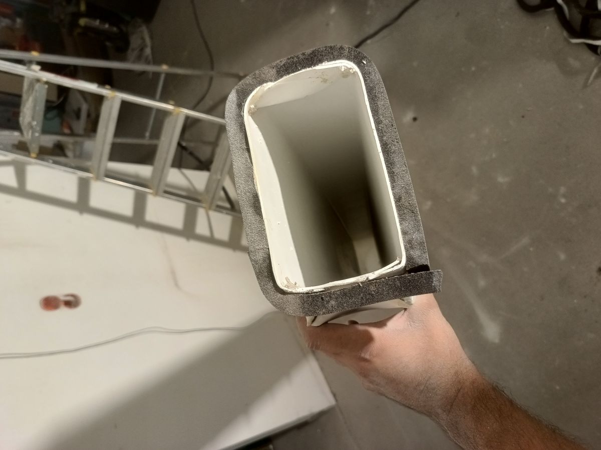

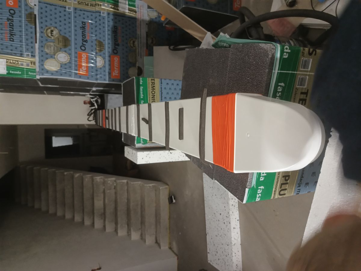

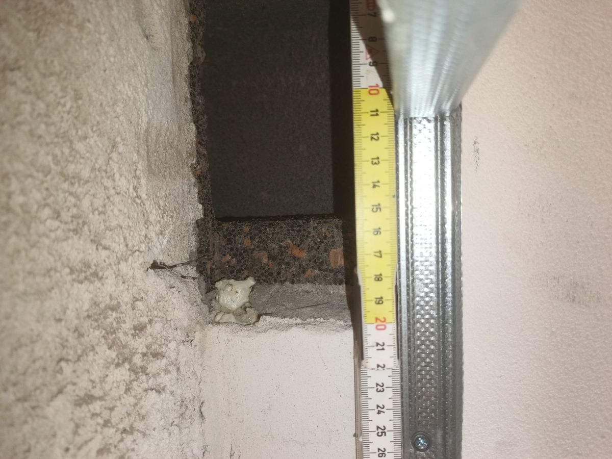

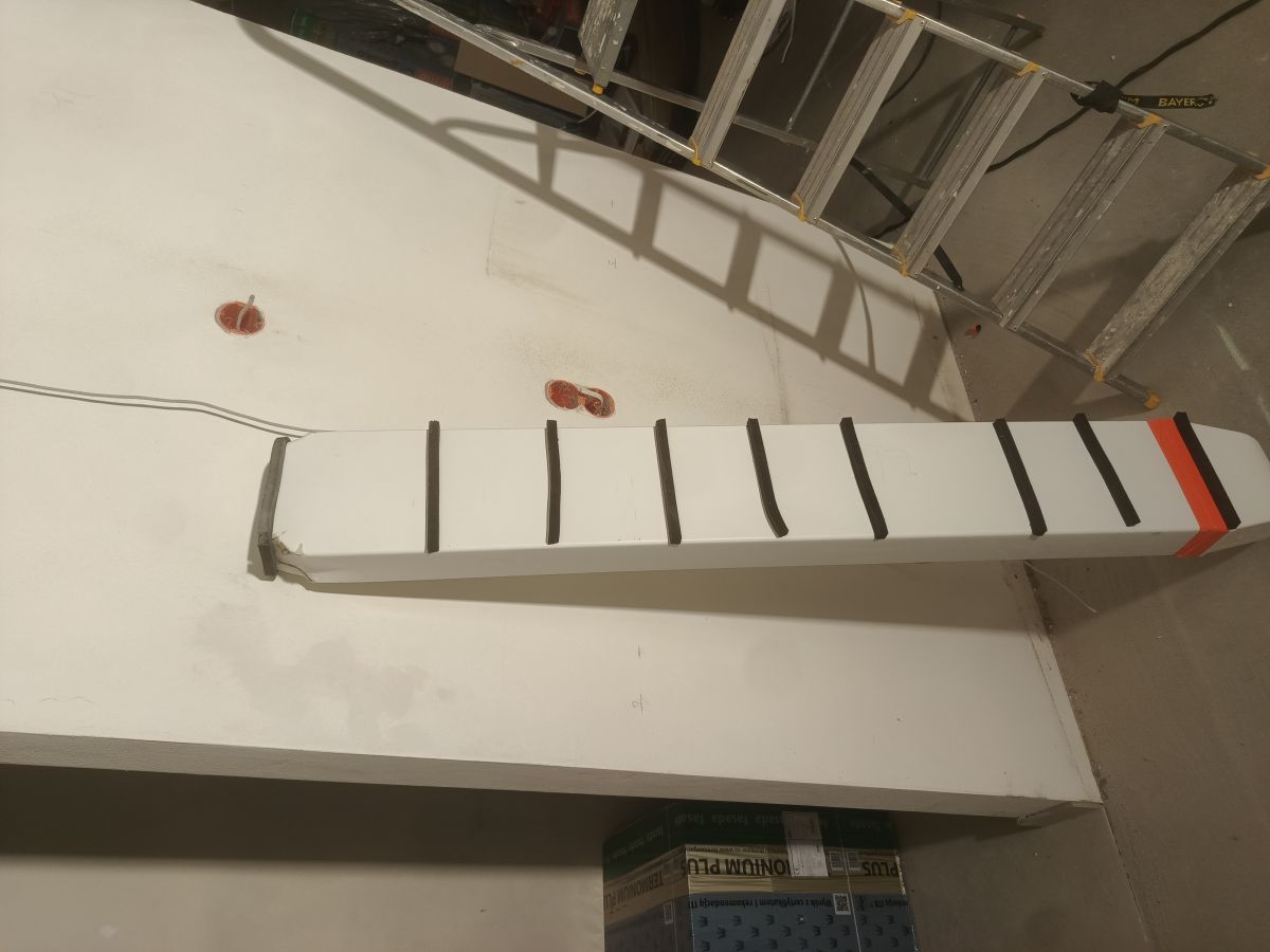

Cześć. Muszę zrobić kanał wentylacyjny do okapu kuchennego. Kupiłem kanały prostokątne 220x90 mm, wejście okrągłe 150 mm. 4 metry poziomo i wejście 160x90 mm do komina wentylacyjnego W2 przekrój 130x170 mm.

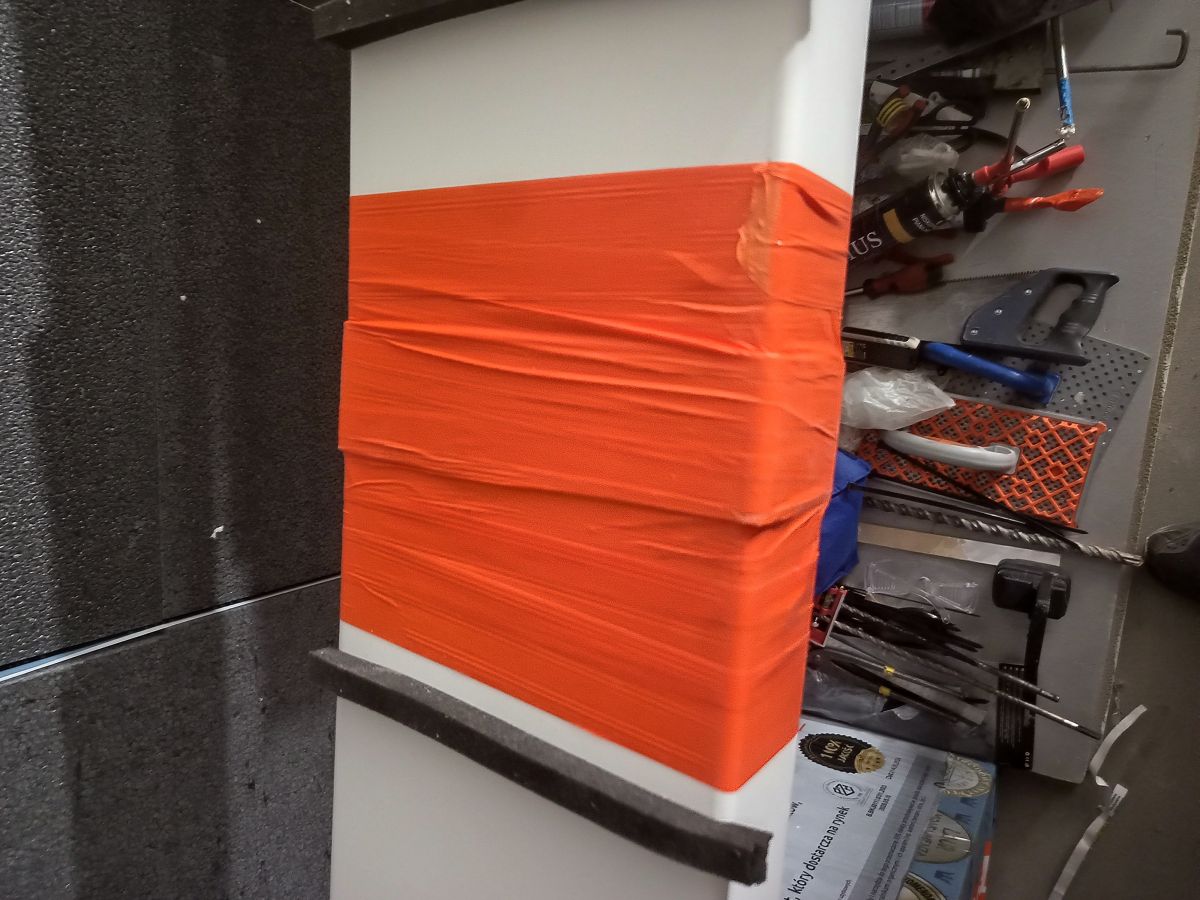

Musiałem zrobić rzeźbę za pomocą odpalarki żeby wpiąć się z rurą do komina. Przy kanale do wentylacji grawitacyjnej otwór będzie w suficie podwieszanym. Uszczelniłem łączenie rura<>redukcja fi 150 mm taśmą elewacyjną. Tam w sumie "ciśnienia" nie będzie więc ok.
Ale jestem ciekaw czy przy okapie który teoretycznie będzie miał wydajność powiedzmy 600 m3/h to takie uszczelnienie będzie ok, bo pasuje żeby nie było "przemuchów".

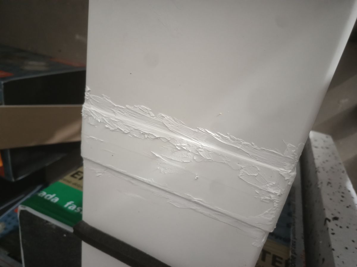

Przed włożeniem rury w złączke dałem silikon akrylowy i z zewnątrz też wysmarowałem akrylem. Następnie owinąłen taśmą elewacyjna. Muszę to zamontować w całości bo pod sufitem już tego nie uszczelnie. Wejście do komina uszczelniam wstępnie taśmą rozprężna i następnie pianka montażowa.
