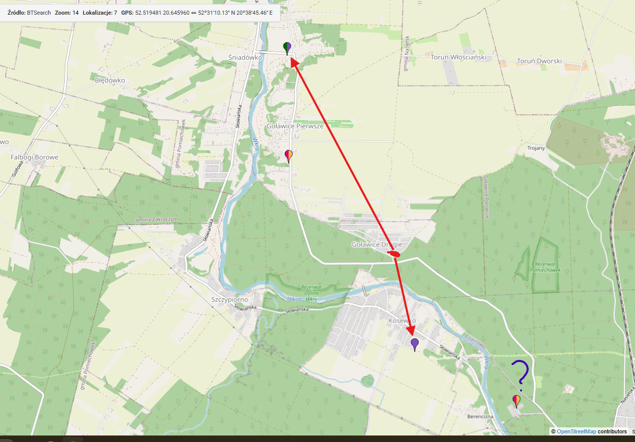

    Chciałbym się poradzić odnośnie ewentualnych możliwości polepszenia jakości/prędkości Internetu w miejscu, w którym się znajduję. Wieś Goławice Drugie (punkt zaznaczony na czerwono względem BTS-ów, z których korzystam).

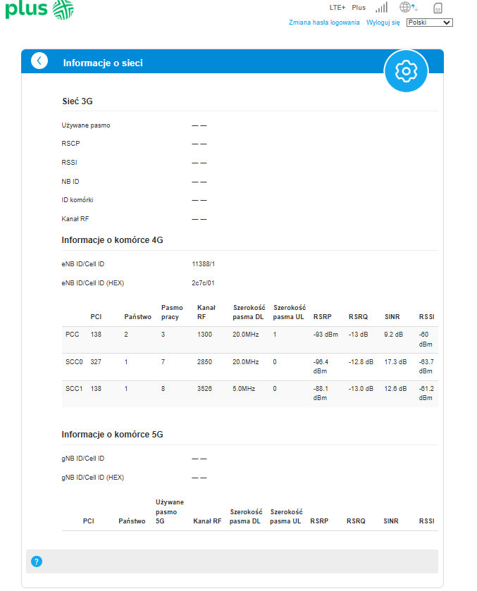

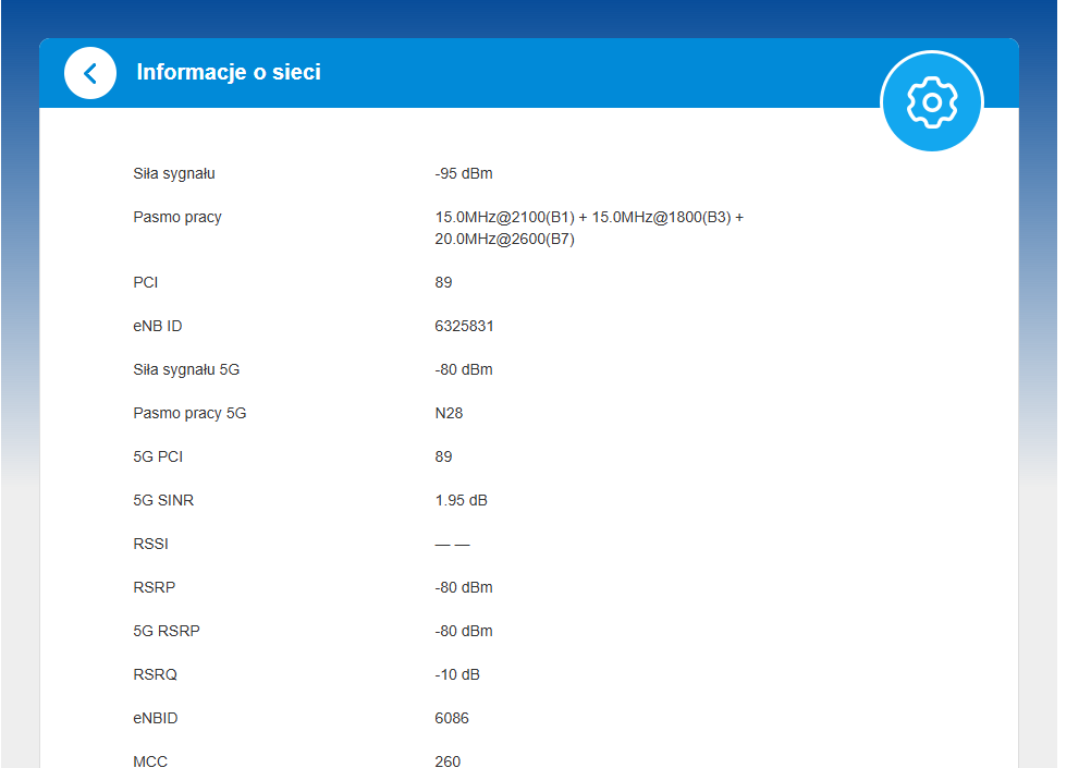

    Dane z modemu Plusa na dachu:
    Zrzut ekranu z parametrami sieci 4G modemu Plusa na stronie konfiguracyjnej
    Dane z modemu Play wewnątrz przy oknie:
    Zrzut ekranu z danymi sygnału sieci 5G z pasmem N28 i poziomem RSRP -82 dBm

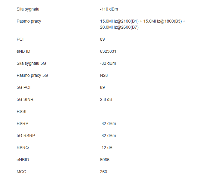

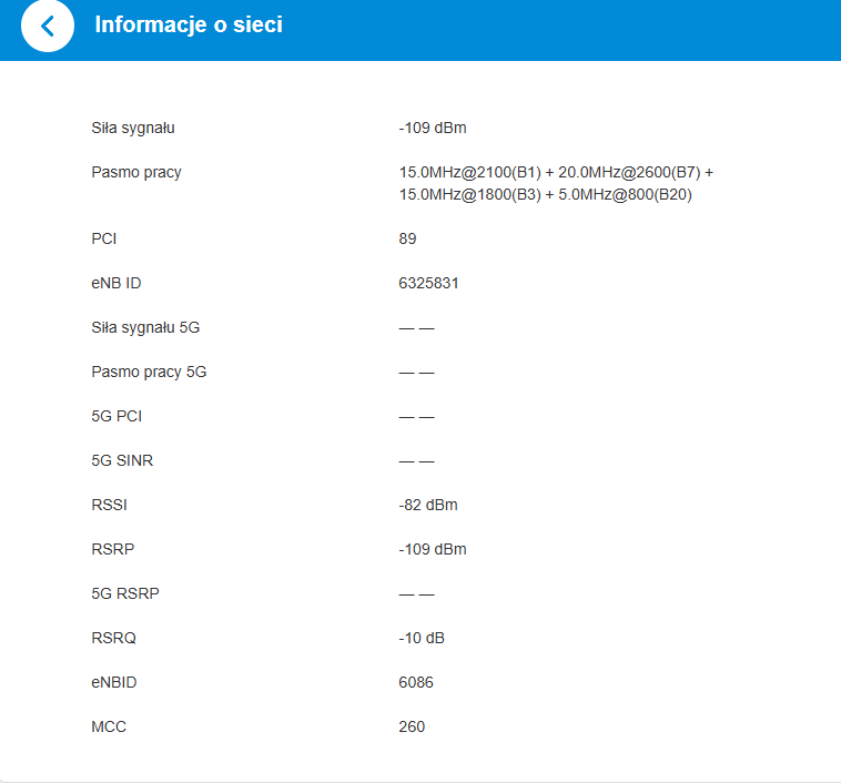

    Dane z modemu Play bez wymuszonego n28:
    Parametry sygnału LTE z modemu Play pokazujące RSRP -109 dBm i agregację czterech pasm

    Sprawdź Play na MC889 ustawiony na Kosewko, odpalone N28 czyli 5G700, na BTS-ie NetWorks na wieży obserwacyjnej jest pomiar PEM więc coś pewnie odpalą, sektor masz na siebie więc przy okazju sprawdż na MC889 z kartą Orange bo to jego pozwolenie, stacja ma pozwolenia na N78, N28 i N1 ale to ma mniejsze znaczenie, dotychczas działała na LTE2600+2100+1800+800.

    Plus ma tam 45MHz na LTE2600+2100+900 , liczą się 2 pierwsze. Sygnał z niego z 1 sektora dostateczny, Plus nic nie robi z nim od 4 lat, są pozwolenia na 5G, sektor na azymut 120.

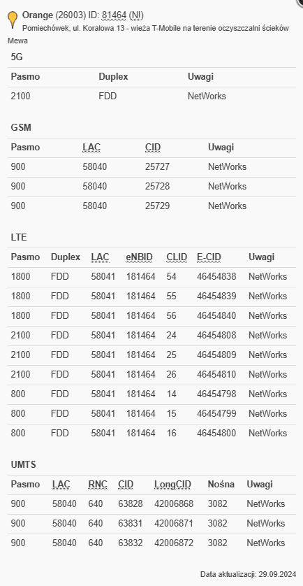

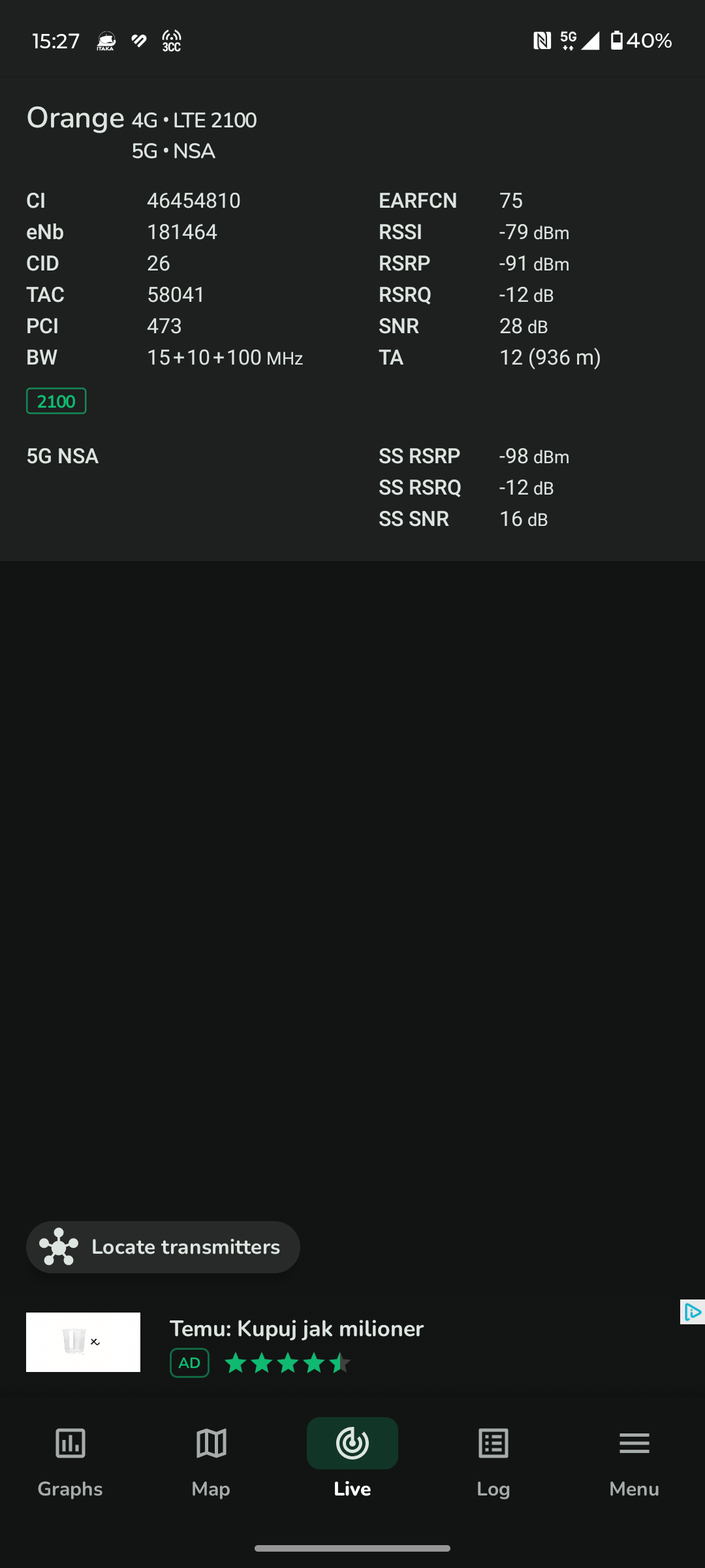

    Ale ciekawostka — byłem w centrum Pomiechówka i ku mojemu zdziwieniu Net Monster pokazał ciekawe parametry z nadajnika Orange, ale zupełnie innego. Poniżej zdjęcie.
    Zrzut ekranu z aplikacji NetMonster pokazujący parametry sieci 4G i 5G Orange
    Zakładam, że to BTS ul. Koralowa 13 — własna wieża na terenie oczyszczalni ścieków Mewa Orange (26003) ID: 81464 (N!)
    Nie znalazłem informacji, żeby ten oto nadajnik nadawał "szybki internet". Można prosić o komentarz?
    Nie mam pewności, czy to ten, ale w pobliżu niego (w okolicy 500 m) miałem pobieranie na poziomie 700 Mb/s.
    Dziękuję.

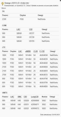

    >>21658370 Tak, ale według BTS Search ten nadajnik wygląda tak:
    Tabela z informacjami o pasmach i parametrach stacji bazowej Orange w Pomiechówku
    Nie powinno tak być wzmianki o 5G 3500?

    No i chciałbym się dowiedzieć, czy jest jakieś wiarygodne źródło informacji o nadajnikach z pasmem n78, czy może ja nie umiem czytać tego, co jest na BTS Search.
    Chciałbym wiedzieć, które nadajniki w okolicy, w której mieszkam, nadają realnie w tym paśmie. Nie znam się, więc pytam osób, które mają większą wiedzę w tym temacie ode mnie.

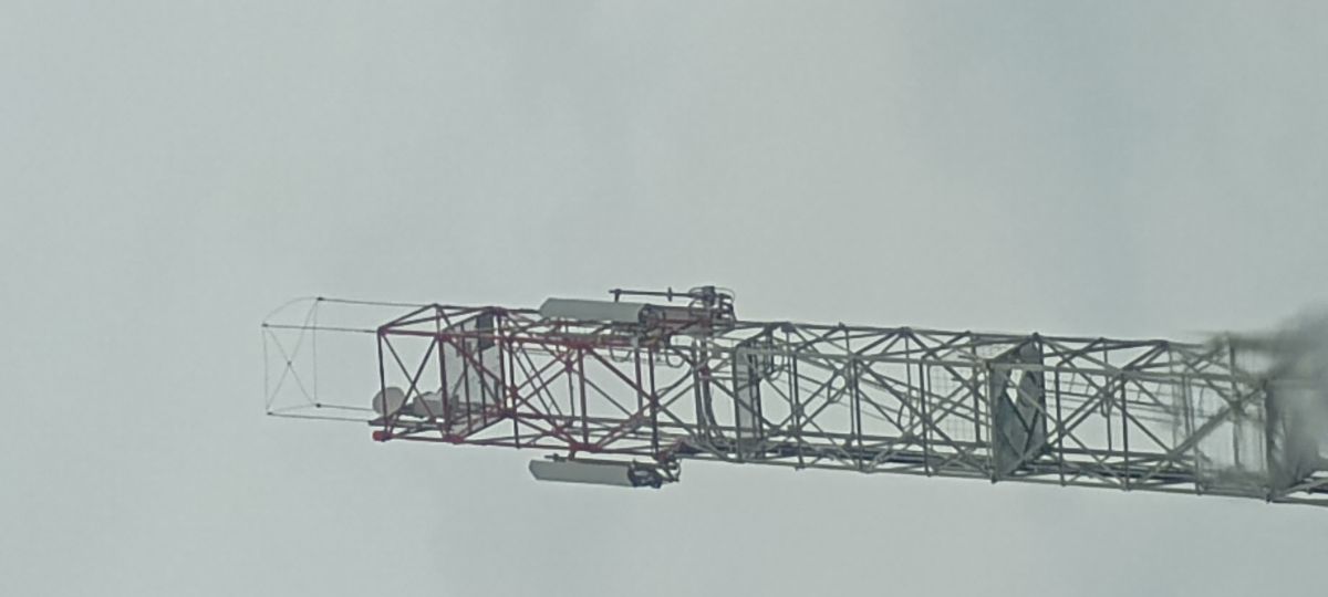

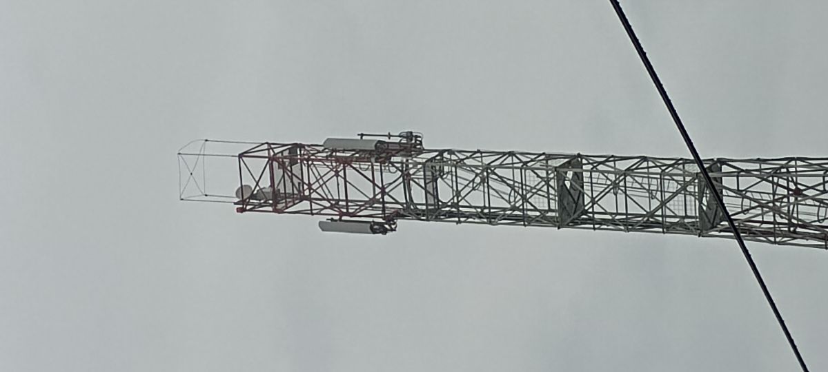

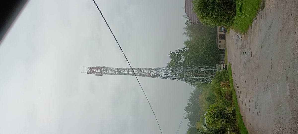

    Byłem pod BTS-em (wieża obserwacyjna przy leśniczówce) i wygląda to tak (pogoda była straszna, więc musiałem robić z auta). Wyniki pomiarów już są dostępne.
    Wieża telekomunikacyjna obok leśniczówki w deszczową pogodę, widziana z wnętrza auta
    Górna część stalowej wieży z antenami i kratownicową konstrukcją.
    Szczyt kratowej wieży telekomunikacyjnej z antenami na tle pochmurnego nieba

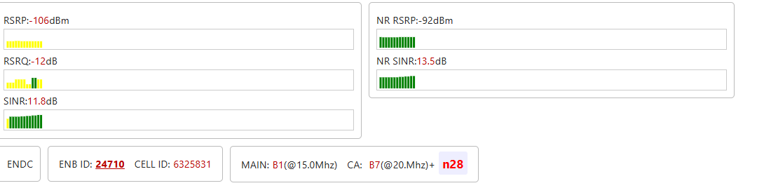

    Pytanie do szanownego grona: czy te parametry sygnału są odpowiednie oraz czy da się z tego więcej wycisnąć?

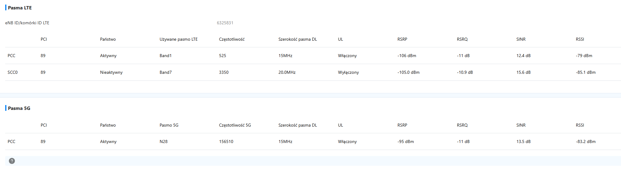

    Niby wymuszanie pasm na tym routerze istnieje, mogę je wymuszać, a i tak mam wrażenie, że urządzenie agreguje sobie to, co mu akurat najbardziej pasuje :)
    Parametry sygnału LTE i 5G: pasma B1, B7 oraz N28 z siłą i jakością sygnału
    Zrzut parametrów sygnału LTE i 5G z routera MC888b w sieci Play

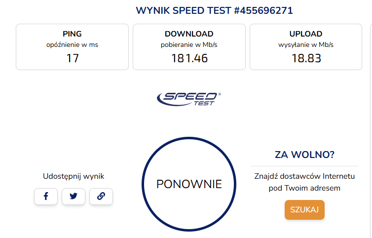

    PLAY na wymuszeniu tylko 4G
    Wynik testu prędkości internetu: 181,46 Mb/s pobierania, 18,83 Mb/s wysyłania, ping 17 ms

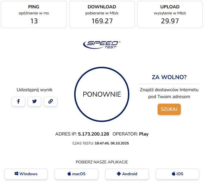

    Play na wymuszeniu 4G/5G
    Wynik testu prędkości internetu z sieci Play: 169,27 Mb/s pobierania, 29,97 Mb/s wysyłania
    W nocy jest średnio 250 Mb/s (DL) i 50 Mb/s (UP).

    Na MC888B parametry sygnału na 2600/2100MHz słabe, SINR na poziomie na granicy załaczania modulacji QAM256 na DL, do tego zasiegowe 5G N28 na 700MHz , sygnał tylko dostateczny, SINR tez za niski. Sektor 3 , osiagi adekwatne do parametrów sygnału . Zmiana MC801A na MC888B niczym nie uzasadniona bo obydwa potrafią agregować pasma pojemnościowe LTE z N28.
