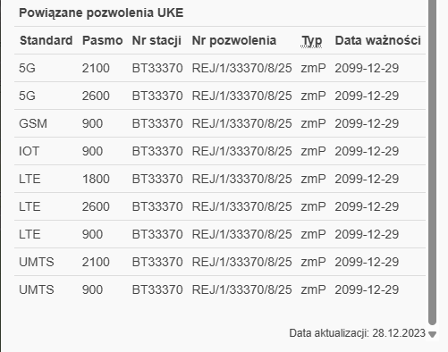

    Poproszę o poradę, czy przejście z ZTE MC889 na ZTE 889 pro w lokalizacji Sierosław poprawi prędkość internetu. Mam MC889 w sieci Plus, zablokowane na kanale 38, bo po testach tam są najlepsze prędkości, chociaż i tak słabe — okolice 40–50 Mb/s, ale ostatnio chyba Plus dołożył nadajnik 5G. Jednak po przestawieniu na 5G na MC889 i zablokowaniu na kanale 41 prędkość jest tragicznie niska. Są jakieś rozwiązania na poprawę prędkości?
    Mapa z zaznaczoną lokalizacją użytkownika i kilkoma stacjami bazowymi w okolicy Sierosławia
    Tabela zezwoleń UKE dla stacji BT33370 z listą pasm i datą ważności

    Problem to lokalizacja BTS-a Plusa za lasem, sektor wzdłuż drogi/ Bukowskiej. Stacja posiada 5G2600 N41w agregacji z pasmami 5G2100 N1 i LTE2600+1800+900, pasma 5G zostaw na AUTO a z LTE B7 I B3 czyli LTE2600+1800.
    Pozostali 3 operatorzy maja BTS-y blizej, Orange odpalił na swoim 5G700 N28 na 10MHz pasma a do tego ma też 5g 2100 N1 w DSS z LTE2100 oraz LTE2600+2100+1800+800+900, sektor na azymut 202 stopnie czyli na ciebie.
    Play na swoim ma LTE2600+2100+1800+800 i 5G2100 n1w DSS z LTE2100 i sektor na ciebie. Ja sprawdziłbym ich na pre-paid, w Orange starter za 5 zł i na nim 1.2TB/M-C za darmo, Virgin Mobile z kolei 760GB/m-c za darmo.

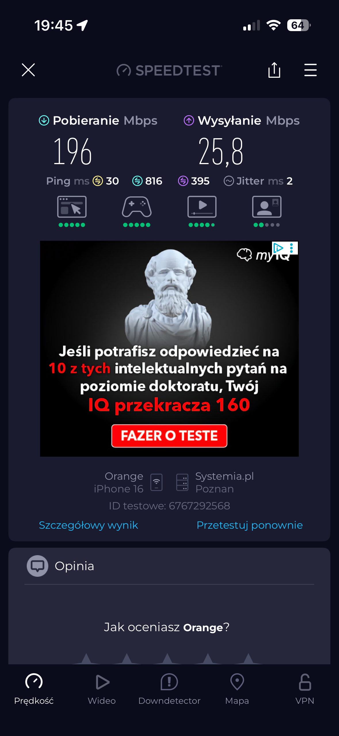

    Włożyłem do MC889 w mojej lokalizacji kartę Orange i póki co jest dosyć dobrze. Pobieranie: około 150–200 Mb/s, wysyłanie: 30–60 Mb/s. Wszystkie pasma mam włączone, ale jak macie jakieś wskazówki, co może jeszcze polepszyć stabilność i prędkość, to śmiało przyjmę.

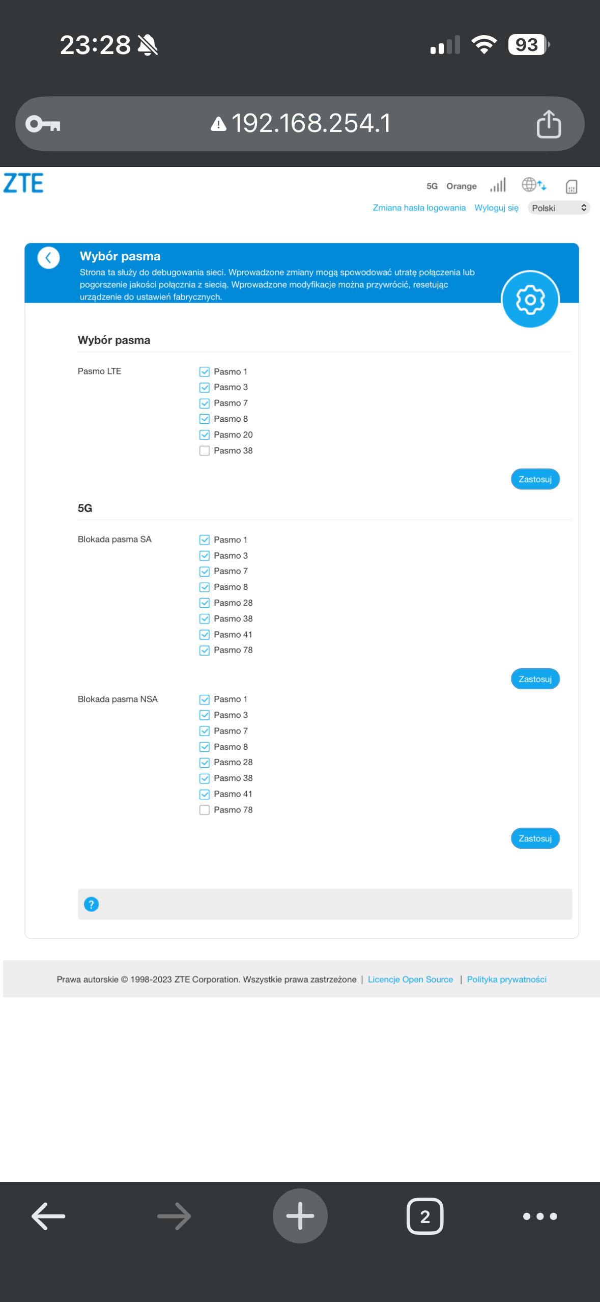

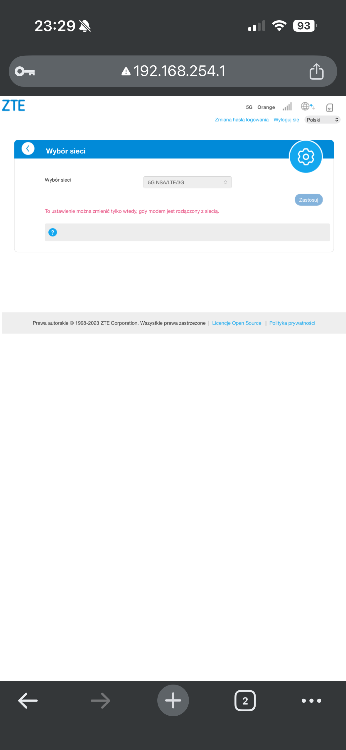

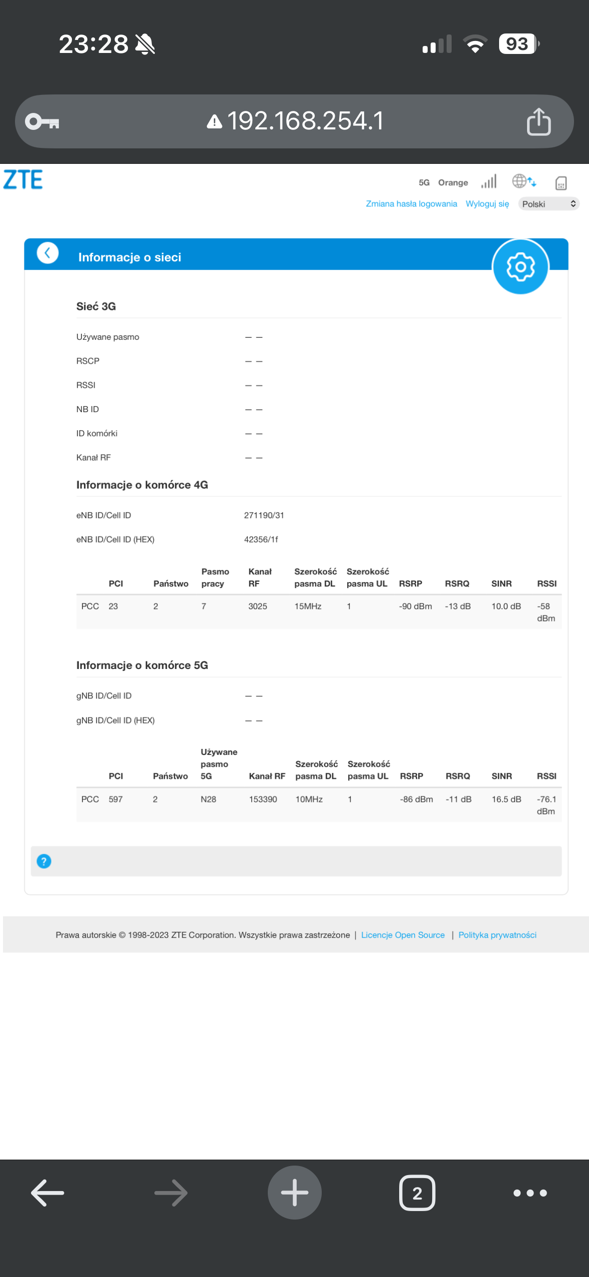

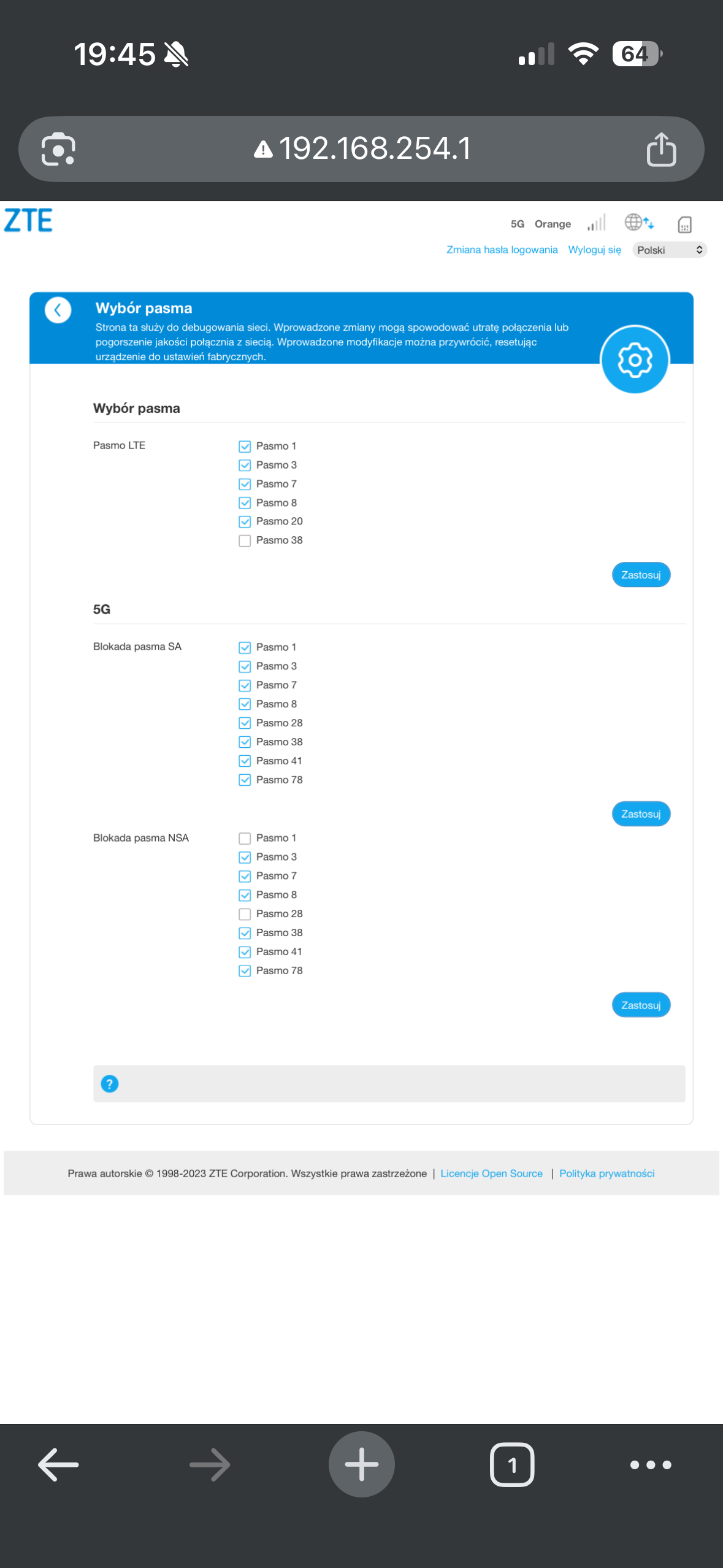

    • ZTE MC889 vs ZTE MC889 Pro w Plusie – czy zmiana poprawi prędkość 5G. IMG_0131.png (160.07 KB) Musisz być zalogowany, aby pobrać ten załącznik.
    • ZTE MC889 vs ZTE MC889 Pro w Plusie – czy zmiana poprawi prędkość 5G. IMG_0130.png (251.38 KB) Musisz być zalogowany, aby pobrać ten załącznik.
    • ZTE MC889 vs ZTE MC889 Pro w Plusie – czy zmiana poprawi prędkość 5G. IMG_0129.png (229.71 KB) Musisz być zalogowany, aby pobrać ten załącznik.
  • #17 21698487
    wencol2192
    Posty: 11
    >>21697584
    Dodatkowo, jeśli chodzi o N78, nie wiem, z którym masztem się łączę, tak szczerze.ZTE MC889 vs ZTE MC889 Pro w Plusie – czy zmiana poprawi prędkość 5G.ZTE MC889 vs ZTE MC889 Pro w Plusie – czy zmiana poprawi prędkość 5G.ZTE MC889 vs ZTE MC889 Pro w Plusie – czy zmiana poprawi prędkość 5G.

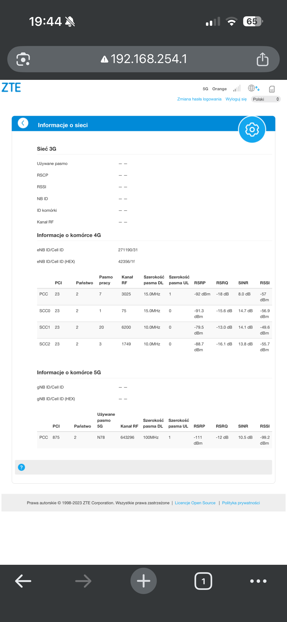

  • #18 21698589
    matek451
    Posty: 31081
    Pomógł: 4323
    Ocena: 5732
    To n78 to PCI875 czyli z 1 sektora w Dopiewo, sektor na azymut 30 stopni, ustaw antenę MC889 na ten kierunek i zrób testy.

  • #19 21699147
    wencol2192
    Posty: 11
    >>21698589
    Myślisz, że stosunkowo z tak dużej odległości łapie N78?
    Dodatkowo pytanie: jak sprawdzić, na jakim paśmie ustawić kotwice LTE, żeby polepszyć zasięg/prędkość 5G? Pytam, bo antenę mam w dosyć ciężko dostępnym miejscu na dachu i najpierw chciałbym pogrzebać w ustawieniach, a później wchodzić na dach :D
  • #20 21699497
    matek451
    Posty: 31081
    Pomógł: 4323
    Ocena: 5732
    A dlaczego ma nie łapać, sam pokazuje PCI z tego sektora w Dopiewo, nic nie zmieniaj w ustawieniach pasm LTE, kotwica na LTE2600 z 2 sektora na BTS-ie Sierosław.
    Pomogłem? Kup mi kawę.

    Pomogło przestawienie się na ORANGE i obrócenie modemu na lokalizacje Dopiewo. Prędkość po 300-400mb stabilne łącze.
