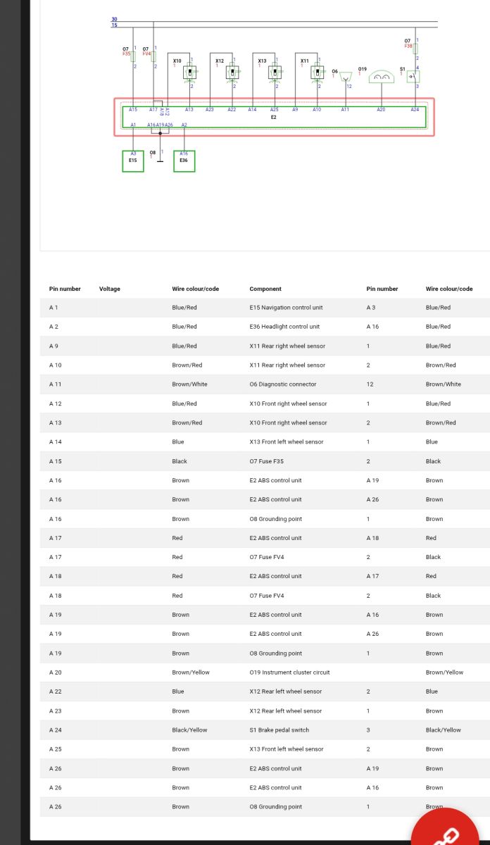

    Witam!
    Potrzebuję pomocy porady......Vectra B rok 2000 silnik X20DTH
    Chciałbym odciąć informację o prędkości pojazdu w tym aucie do sterownika silnika
    Prędkość brana jest z ABS....potrzebowałbym kawałek schematu lub numer pinu....lub inne sugestie....

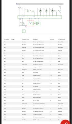

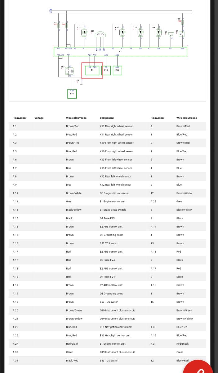

    ABS nie ma bezpośredniego połączenia z ECU. Daj znać czy coś z fotki odczytasz no chyba że masz TCS czyli trakcję to ma.
    Schemat bez TCS
    Schemat elektryczny modułu ABS z tabelą połączeń dla wersji z TCS
    Schemat z TCS
    Schemat elektryczny systemu ABS i TCS z tabelą połączeń pinów i kolorów przewodów

    Masz w nim trakcję? Będzie wiadomo na jaki schemat patrzeć.

    Trakcji nie ma...zapomniałem dodać
