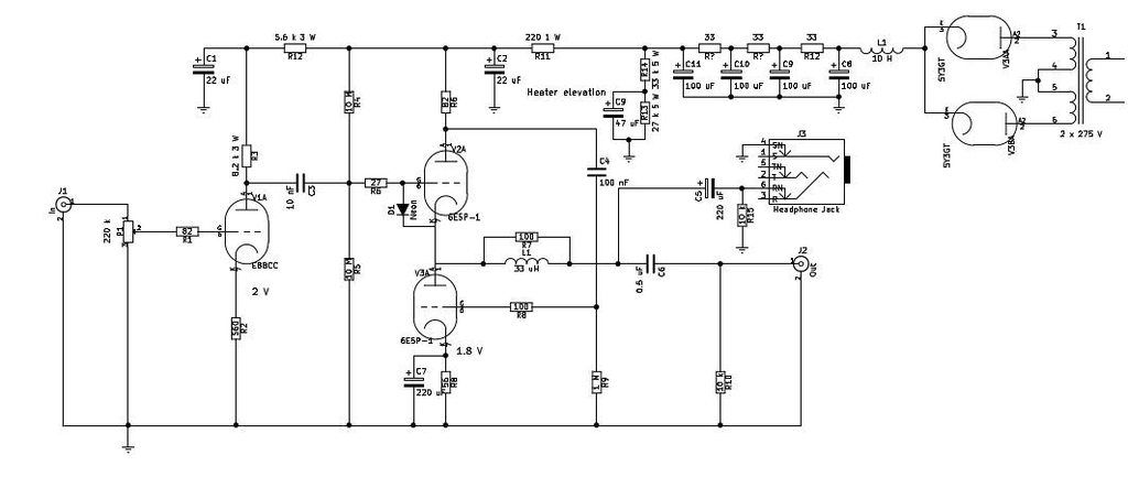

    Przemyślałem sprawę i zbuduję pełnoprawny OCL na E88CC i 6n13s.
  • #7 21689251
    konradkarnisz
    Poziom 8  
    Posty: 207
    Ocena: 8
    Przeprojektowanie wzmacniacza.
