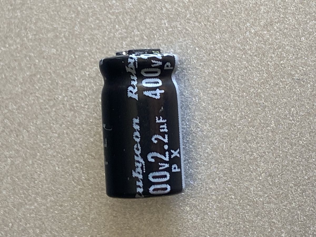

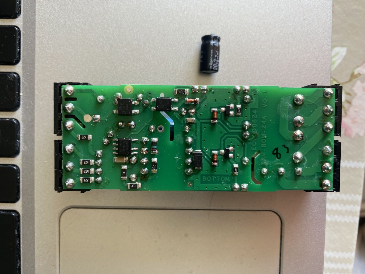

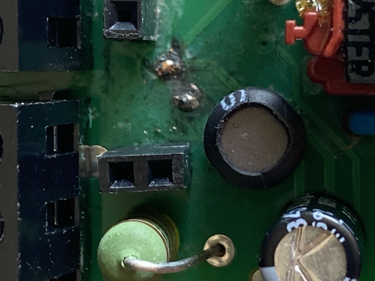

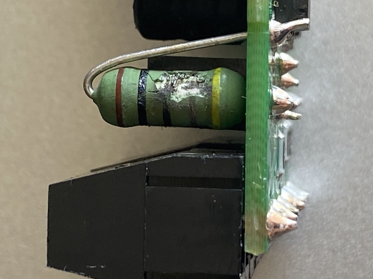

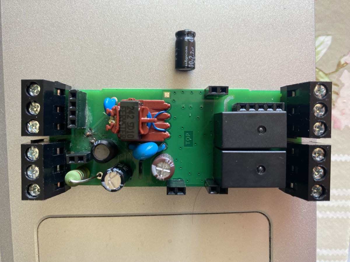

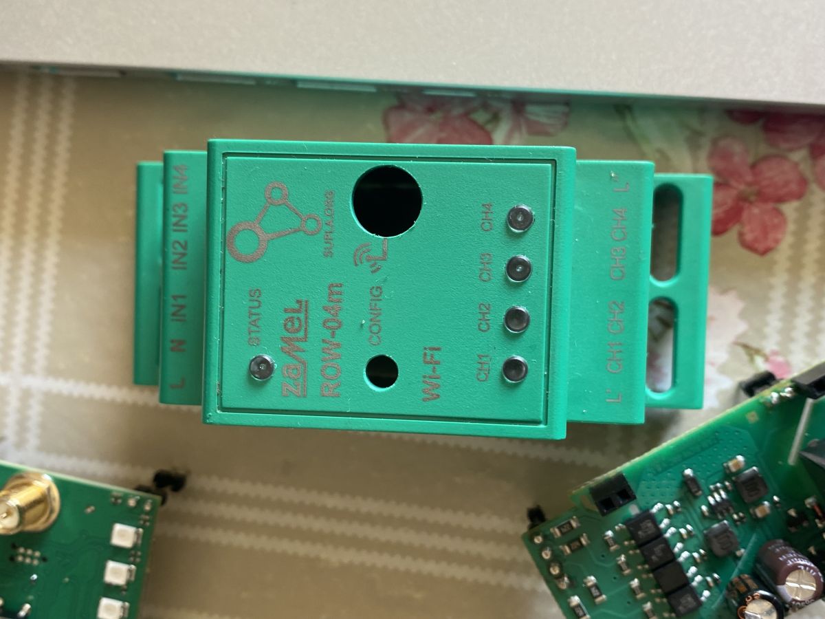

    Jestem w posiadaniu modułu Zamel ROW-04 m
    moduł działał bezproblemowo dopóki ślimak nie zrobił zwarcia pomiędzy L , N , IN1
    po rozebraniu modułu wyleciał kondensator a po dokładnym obejrzeniu zobaczyłem że chyba rezystor jest tez pęknięty
    wszystko jest na zdjęciach
    teraz moje pytanie czy wystarczy wymienić elementy i sterownik ruszy ??
    mam też problem z kondensatorem bo nie wiem jak rozpoznać jak powinien być wlutowany
    będe wdzięczny za podpowiedzi
    pozdrawiam
    Płytka PCB z uszkodzonym kondensatorem leżącym obok na laptopie
    Uszkodzony moduł Zamel ROW-04m z oderwanym kondensatorem na płytce PCB
    Moduł Zamel ROW-04m z oznaczeniami wejść i kanałów, częściowo rozłożony
    Spuchnięty kondensator elektrolityczny 2,2 µF 400 V marki Rubycon
    Uszkodzony rezystor zamontowany na płytce PCB modułu elektronicznego
    Uszkodzony moduł elektroniczny z nadpaleniem i wypalonym kondensatorem
    Bardzo wątpliwe. Rezystor mocy w taki sposób bez przyczyny nie uszkadza się. Możliwe, że jedyną przyczyną było
    chociaż wątpię by nie było więcej usterek niezauważalnych wzrokowo.
    Kondensator 2,2µF/400 V ma mieć minus na zapewne masie a plus na napięciu rzędu 300 V.
  • #3 21656690
    Pikko_Srv
    Posty: 641
    Pomógł: 44
    Ocena: 70
    Kondensator nie problem. Badasz brzeczykiem po wtyku gdzie ida przewody połaczeniowe z zasilancza i które, gdzie masa i plus tak wlutujesz kondensator.rezystor poszedł .Wiec tez. To chyba strona wejsciowa wiec moze reszta cała bedzie. Warto sprawdzic.
  • #4 21656754
    pikarel
    Posty: 4969
    Pomógł: 407
    Ocena: 1823
    Należy sprawdzić wszystkie elementy po stronie pierwotnej przetwornicy, a uszkodzone wymienić, np. mostek prostowniczy (zwarcie), układ scalony (zwarcie), rezystor (przerwa), kondensatory (zaniżona wartość pojemności) a transoptor dla pewności podstawić nowy lub sprawny.
    Elementy po stronie wtórnej (diody, tranzystory) przynajmniej zmierzyć na przerwę lub zwarcie złącza.
