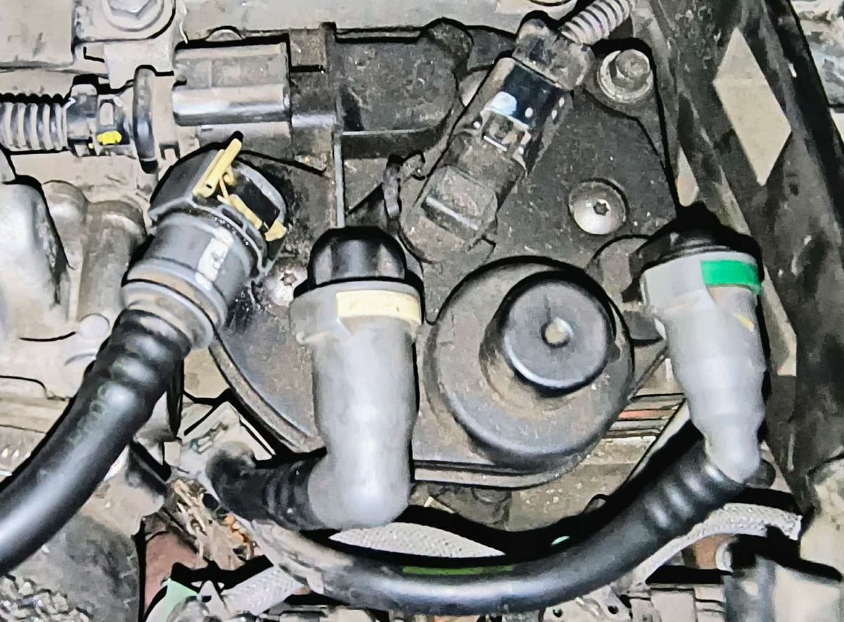

    Auto z silnikiem 1.6 e-HDI (112 KM) przestało odpalać. Przed awarią bardzo ładnie odpalało, następnie zostało uruchomione i pojawił się problem z utrzymaniem obrotów, tzn. spadały do poziomu 450 rpm i bez wciśnięcia pedału gazu auto gasło. Finalnie zajechało na miejsce spoczynku i już więcej nie odpaliło. Wszystko miało miejsce w przeciągu 10 minut, od pierwszych objawów do finiszu.
    Wymieniłem filtr paliwa razem z obudową oraz czujnik ciśnienia na listwie.
    Jedyny błąd, jaki pokazuje, to zbyt wolne narastanie ciśnienia na listwie paliwowej (P2291). Wg Diagboxa ciśnienie (zmierzone) jest cały czas stałe i wynosi 5–6 bar, synchronizacja jest.
    Pytanie jest następujące: jak prawidłowo odpowietrzyć układ wtryskowy, zanim wezmę się za regulator ciśnienia paliwa na pompie? Początkowo próbowałem z użyciem pompki na filtrze, a później podpiąłem się do zielonego króćca z ręczną pompką do przepuszczania paliwa i pompowałem około 5 s, aż pojawiło się paliwo w przewodzie.

    Na zdjęciu brakuje jednego przewodu i pompka do odpowietrzania jest wciśnięta. U mnie w niej jest sprężyna, która wypycha z powrotem w górę. Może ta informacja pomoże. I przy okazji zapytam, masz link do zakupu tej obudowy filtra?

    W którym miejscu brakuje przewodu? Link do obudowy.

    >>21762097 Na moim masz: górny prawy róg od pokrywki. Zerknij na moje zdjęcie. U Ciebie tego nie widać.

    Z pamięci piszę ale jest "puste" gniazdo skuzace do spuszczania wody z filtra.
