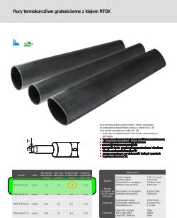

    2. Tylko rozciąć rurkę, odchylić jeden koniec i nasunąć np. 10cm termokurcza grubościennego z klejem np. typu WKK do temperatury pracy do 110°C lub jak niżej:
    Czarna rura termokurczliwa RTGK 55-16-C/1 z klejem i grubością ścianki 4 mm

    Nie wiem czy termokurcz do kontaktu z wodą pitną będzie dobry.

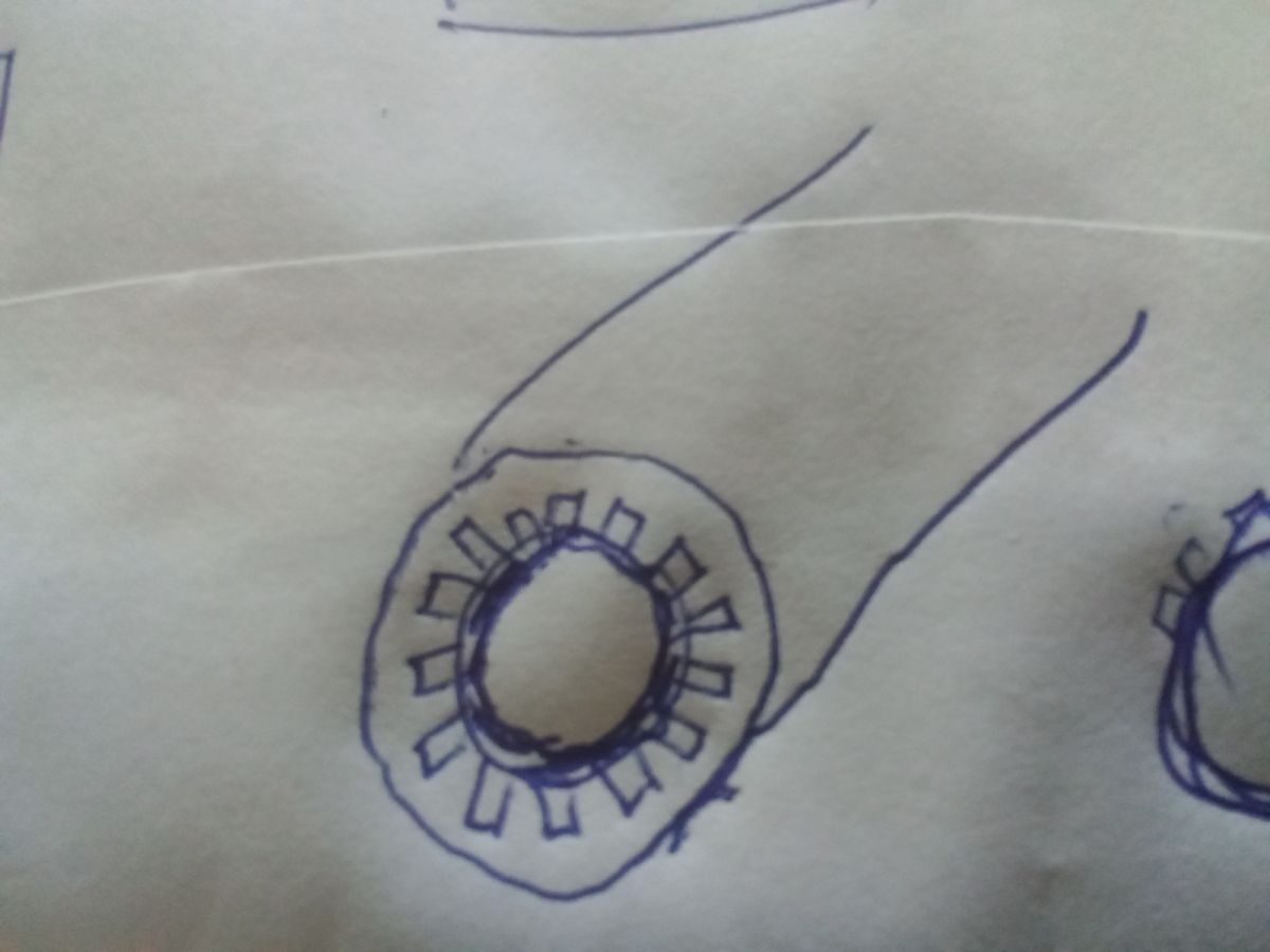

    Miękka rura miedziana w powłoce. Naprawa: rozkuc więcej, dwie mufy, kawałek rury i lutowanie (niestety, bo cała reszté masz na skrętkę). Masz farta, że zauważyłeś od razu wyciek bo przy mniejszej dziurce (np. wbity gwóźdź) szukałbyś wycieku po całym domu. Żadnych termokurczów czy innych. Tylko izolacja termiczna bo woda nadal jest dookola rury
    Rysunek techniczny rurki w przekroju z wyraźnie zaznaczoną izolacją
    ps. rura lata 90'.
