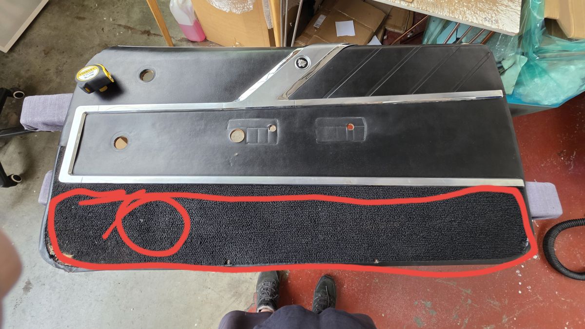

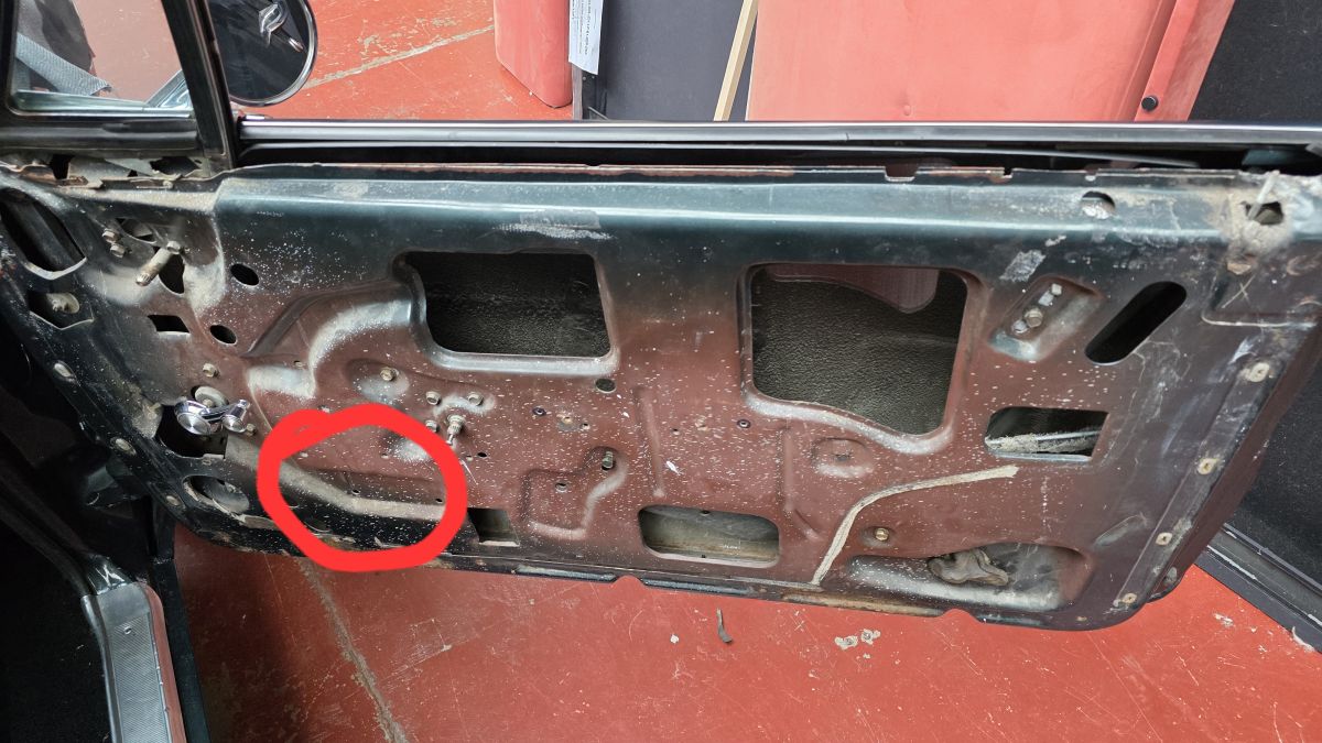

    Witam, przeszukałem już chyba wszystkie fora car audio i nigdzie nie znalazłem konkretnej odpowiedzi, więc postanowiłem zadać pytanie tutaj.
    Chcę zamontować głośniki w drzwiach, w których nie ma oryginalnych otworów, ponieważ jest to Buick Wildcat z 1965 r. i był przewidziany tylko jeden głośnik w desce rozdzielczej, a nie chciałbym wycinać otworów w metalu. W tapicerce nie ma problemu i tak będzie na nowo obijana skóra, więc mogę ją dowolnie zmodyfikować. Więc moje pytanie brzmi: czy nie ma innego wyjścia i muszę wyciąć otwory w metalowej ramie drzwi, czy jednak mogę zastosować odpowiednio duży dystans, żeby zamontować je jakby na zewnątrz drzwi? Mam dostęp do drukarek i stolarni, więc nie mam problemu wykonać dowolne dystanse czy komory, nie wiem jak to nazwać. Jeżeli tak, to czy jest jakiś konkretny litraż pod takie głośniki, tak jak to oblicza się w stosunku do subwoofera. Głośniki to Vibe SLICK6SQC-V9. Spróbuję dołączyć fotki drzwi i tapicerki. Przepraszam za długi post.
    Panel drzwiowy Buick Wildcat 1965, zaznaczone miejsce planowanego montażu głośnika
    Wewnętrzna strona drzwi Buick Wildcat 1965 z zaznaczonym miejscem na głośnik
    Jedną z możliwości jest wykonanie tapicerki tak, aby w miejscu zaznaczonym na czerwono wystawała do wewnątrz kabiny, na tyle aby swobodnie zmieścił się głośnik m. blachą drzwi a "deską/płytą" tapicerki. Na drukarce 3 D można wykonać piękną maskownicę.

    Nie rozumiem. Masz duże otwory montażowe w tych drzwiach (w metalu), to dlaczego tam nie wmontujesz głośników dostosowanych wymiarowo ?

    /postid] >>21689253 Tak też chcę zrobić, natomiast moje pytanie brzmiało, jak duże mają być komory wykonane na tapicerce, jak obliczyć ich litraż, ale otrzymałem już odpowiedź od forumowicza, że między 7,5 a 8 l.
    >>21689254 Z całym szacunkiem, ale w tych drzwiach nie ma otworów montażowych na głośniki. Jeżeli chodzi ci o te dwa prostokątne otwory, to po pierwsze jest w nich bardzo blisko szyba, po drugie one są na wysokość fotela, co po pierwsze nie pozwala na dystans, bo będą praktycznie haczyć o fotel, po trzecie nawet jakbym zmienił głośniki na jakieś slim, to i tak dźwięk byłby blokowany przez fotel, po trzecie nie chciałbym zmieniać wyglądu górnego i środkowego panelu tapicerki, w grę wchodzi tylko dolna część, tak że nie wiem, co miałeś na myśli.
