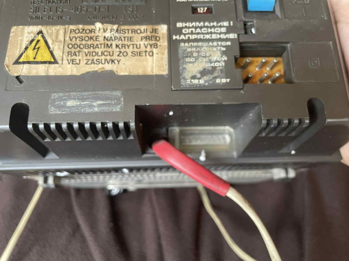

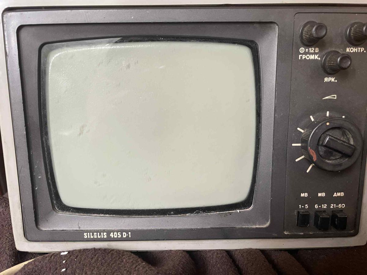

    Silelis 405 D1 niesprawny. Chciałbym przetestować telewizor na 12 V, używając akumulatorów 18650. Gdzie mogę podłączyć plus i minus? Wolałbym go tak przetestować niż przez gniazdko sieciowe, by nie uszkodzić instalacji elektrycznej. Ma wylane kondensatory, bo to czuć nawet bez zdejmowania pokrywy. Nie ma kabla do zapalniczki, by to jakoś połączyć. Tak nawet lepiej by chodził, bo transformator wtedy nie pracuje. Pozdrawiam.
    Panel tylni telewizora Silelis 405 D1 z opisem zasilania i złączem 12V

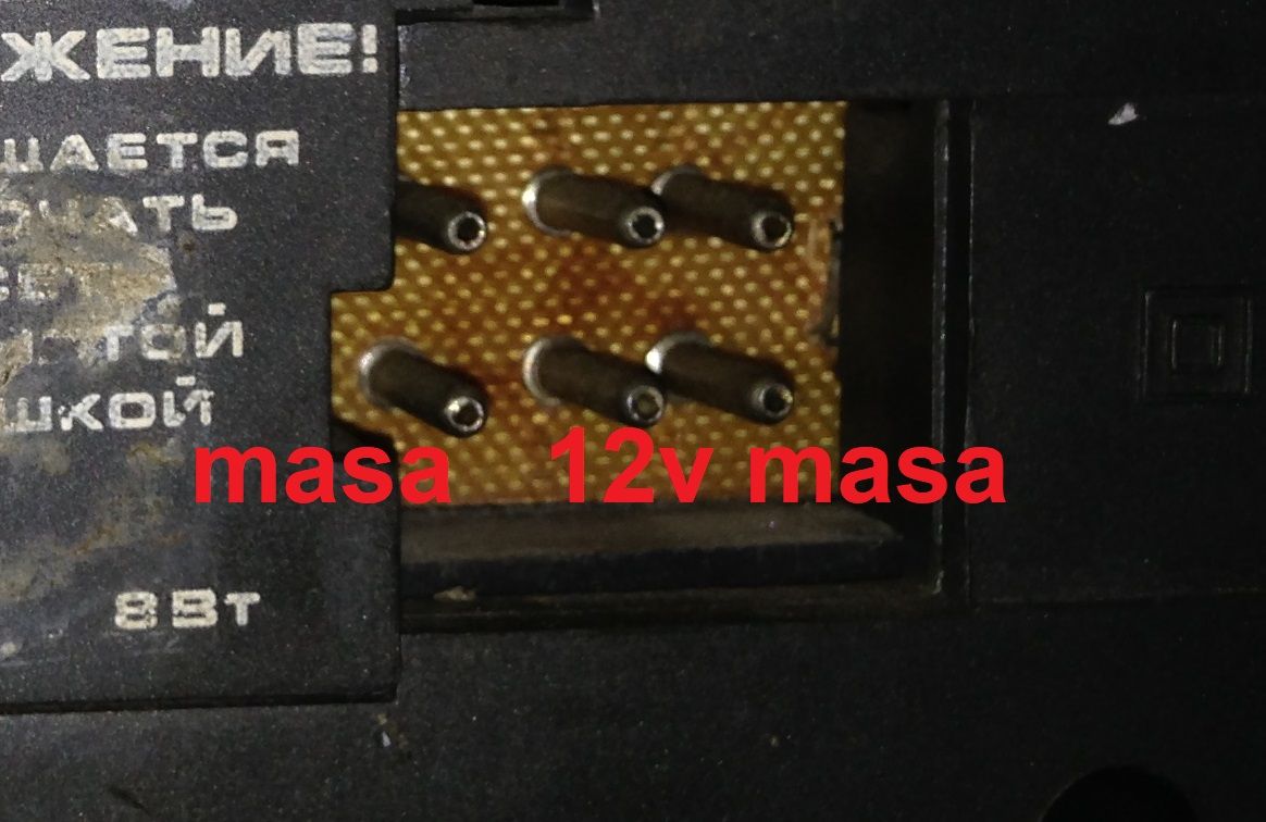

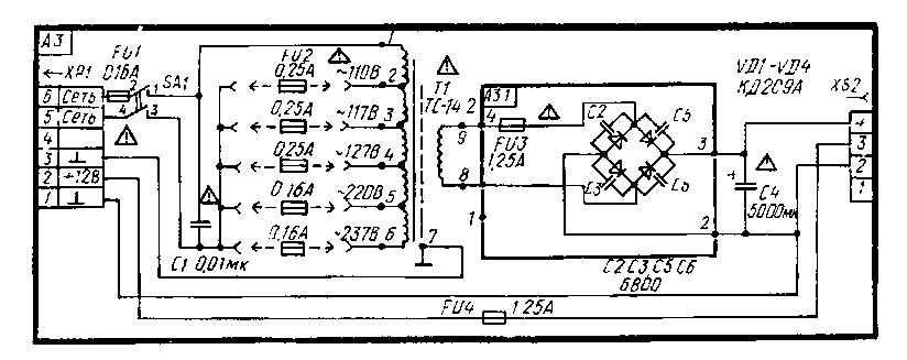

    >>21691190 Może był przełączony — takiego nabyłem; nic nie przełączałem. Wiem, że były takie kable pod zapalniczkę samochodową. Dlatego wolę go sprawdzić na zasilaniu bateryjnym. Dziękuję za schemat — wiele wyjaśnił
    Zbliżenie na gniazdo z sześcioma pinami i opisem: masa, 12V, masa
    #4 21691213
    kkknc
    Posty: 23708
    Pomógł: 1914
    Ocena: 6688
    Te 6 styków we wtyczce: te dwa po lewej to 12 V, te po prawej to chyba było 220 V. Były też wersje bez przełącznika, w tych chyba środkowe to były 127 V.

    Czarnobiały telewizor Silelis 405D-1 z pokrętłami i gałkami na panelu przednim
    Zbliżenie na tylną ściankę urządzenia Silelis-405D z widocznymi złączami i ostrzeżeniami

    Oba kable kończą się 6 - pinowym gniazdem. Kabel sieciowy - 5-6 pin, dla akumulatora-1 (masa ) -2 + zasilanie. Wystarczy zdemontować gniazdo, co jest bardzo łatwe i przylutować przewody do żądanych pinow.Wymieńic wtyczkę kabla sieciowego w zależności od sposobu podłączenia do akumulatora - zapalniczki samochodowej lub zacisk. Zapewnić ochronę przed nieprawidłową polaryzacją..

    Podłączyłem do gniazda na krótko 1 do minusa, 2 do plusa i zero reakcji. Szatan robi nam pod górkę.

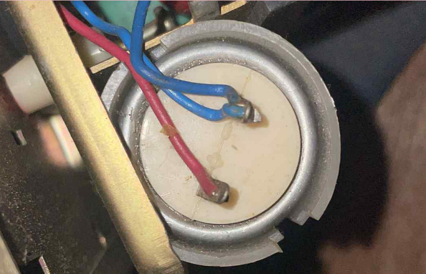

    Wszystko jasne, wylał się kondensator.

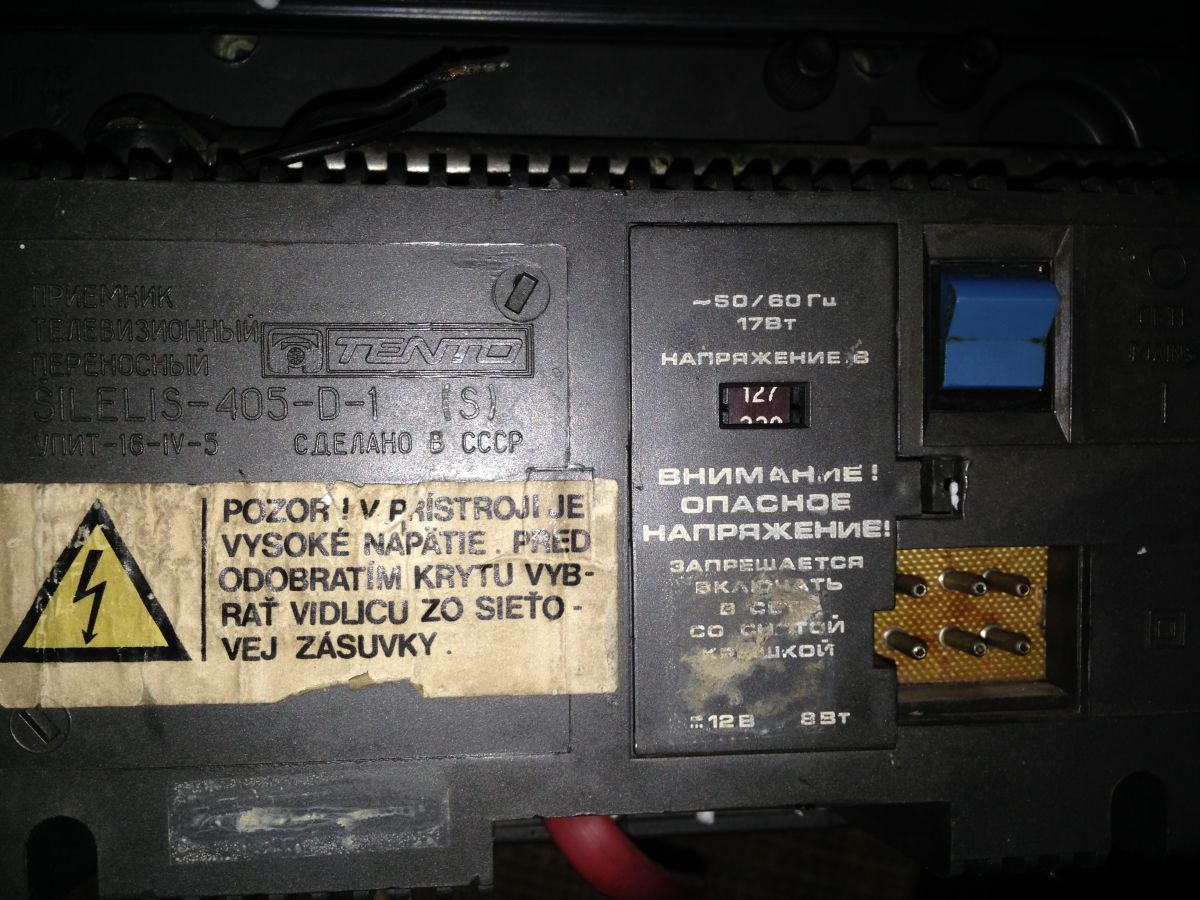

    Z pierwszego zdjęcia wynika, ze TV był przełączony na zasilanie 127 V, więc oprócz uszkodzonego kondensatora z ostatniego zdjęcia jest w nim więcej uszkodzeń.
    Moim zdaniem naprawa tego TV z wiedzą, jaką posiadasz, jest wręcz niemożliwa, a naprawa "on-line" to parodia naprawy (nawet nie sprawdziłeś bezpiecznika).

    >>21692608 Sprawdziłem bezpieczniki na ciągłość, proszę nie robić ze mnie głupka. Zedytowałem ten wpis, bo nie wolno pisać wpisu za wpisem. Tam nie ma żadnego przełącznika, tylko ten niebieski przycisk to włącznik. Kondensator się wylał, bo jest mokry, a mierzenie jego ciągłości, gdy jest w obwodzie, to "na dwoje babka wróżyła", bo ścieżki mogą też dawać ciągłość.
