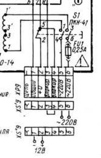

    Jestem szczęśliwym podsiadaczem radzieckiego cudu techniki lat '80 - telewizorka Elektronika 409A. Niestety mam problem z podpięciem do niego zasilania. Posiada jedno wielopinowe gniazdo. Działa zarówno na prąd stały (zasilanie z gniazda zapalniczki) 12V, jak i na prąd zmienny 220V. Co prawda mam kabelek do zasilania z zapalniczki samochodowej, ale nie mam samochodu więc nie mogę go używać. Jak mogę zrobić własną wtyczkę zasilającą prądem sieciowym?

    Wg schematu 220V jest na pinach 5-6, a 12V na 1-2. Podłączenie zasilania do telewizora Elektronika 409A

    Czyli wystarczy jakkolwiek podłączyć tam kabelki prosto z gniazdka i będzie działało bez ryzyka spalenia sprzętu?

    Ja bym to jeszcze sprawdził. Mając kabel do zapalniczki możesz sprawdzić przejście z wtyku zapalniczki do pinów 1-2. Orientacyjnie możesz sprawdzić rezystancje na pinach 220V (uzwojenie pierwotne transformatora)

    Tak, te telewizory posiadały w zestawie dwa kable zasilające z takim samym wtykiem do odbiornika. Domowy 220VAC i ,,samochodowy" 12VDC.

    Podłączyłem bez problemu, nic nie wybuchło. Głos działa, ale kineskop jest chyba uszkodzony, bo wydaje denerwujący dźwięk a w obudowie iskrzy lampa.
    Czy to iskrzenie jest wynikiem uszkodzenia kineskopu, czy nieprawidlowego zasilania?
    Kineskopy zwykle nie wydają dźwięków...
    Iskrzenie wewnątrz szyjki kineskopu? Jeśli tak to rozważ przejażdżkę do Taszkentu bo kineskop masz zapewne zapowietrzony.
    Jeśli iskrzenie na iskiernikach - może sie obyć bez wymiany kinskopu...

    Chodziło mi o to, że iskrzenie wywołuje trzaski w głośnikach, przez co telewizor wydaje dźwięki podobne do pracującego silnika. Zabrałem go do kolegi, elektromaniaka. Okazało się, że faktycznie kineskop jest troszkę uszkodzony. Musiał mieć bliski kontakt z podłogą, bo nawet na obudowie telewizora jest pęknięcie. Na szczęście, jakimś cudem udało mi się zreperować kineskop i telewizor działa prawidłowo :)
