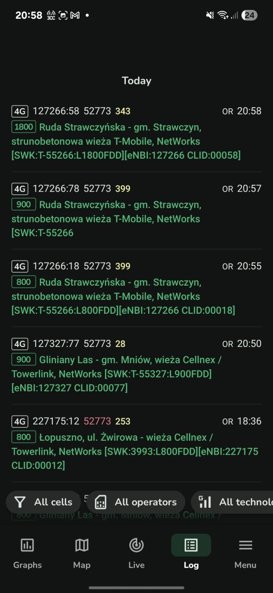

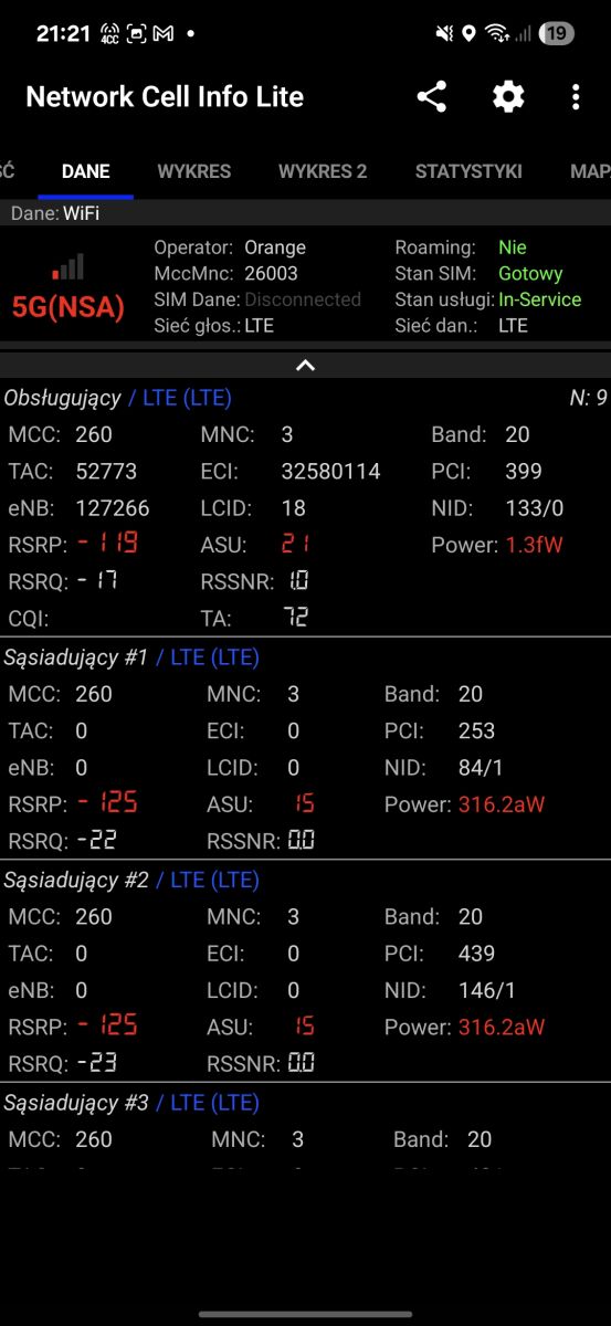

    Na wstępie pragnę zaznaczyć, iż jestem tu nowy i nie bardzo obeznany w temacie. Przychodzę tu z pytaniem o to, jaki ruter i sprzęt do poprawy zasięgu wybrać.
    Mieszkam na wsi, Snochowice (ul. Leśna), gm. Łopuszno. Najbliższe stacje bazowe są w odległości około 5 km od mojej lokalizacji.

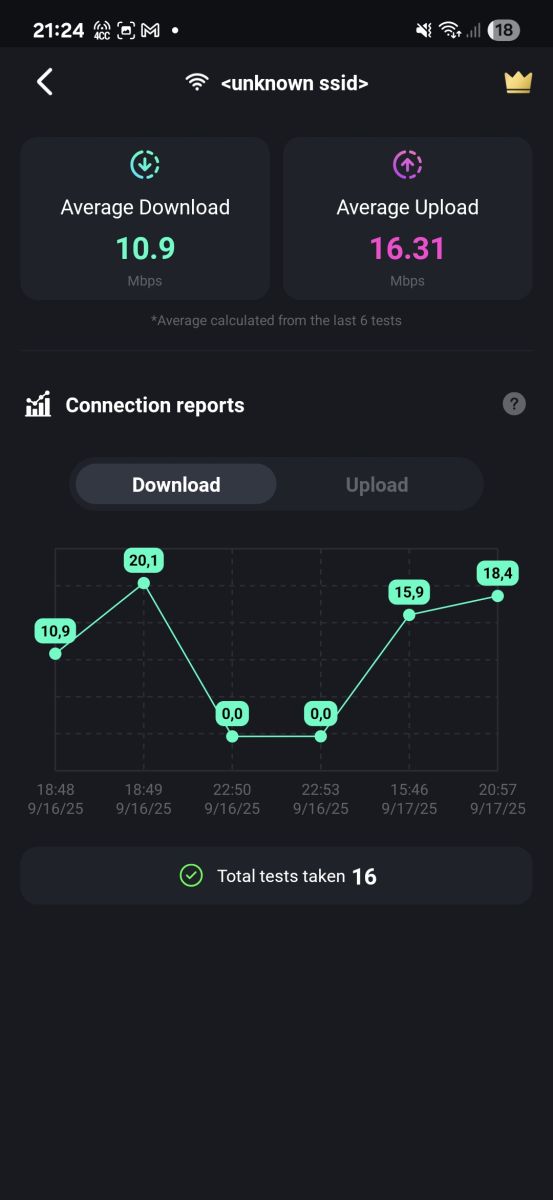

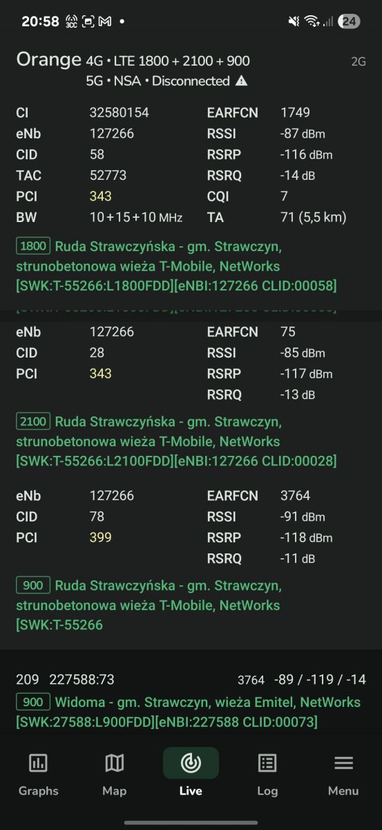

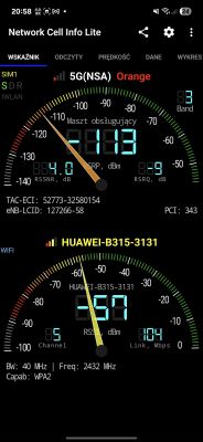

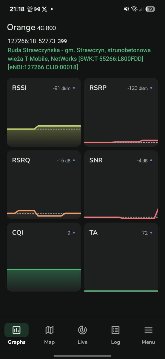

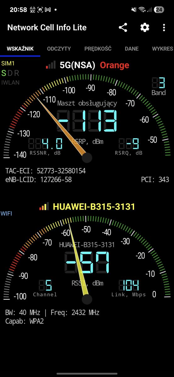

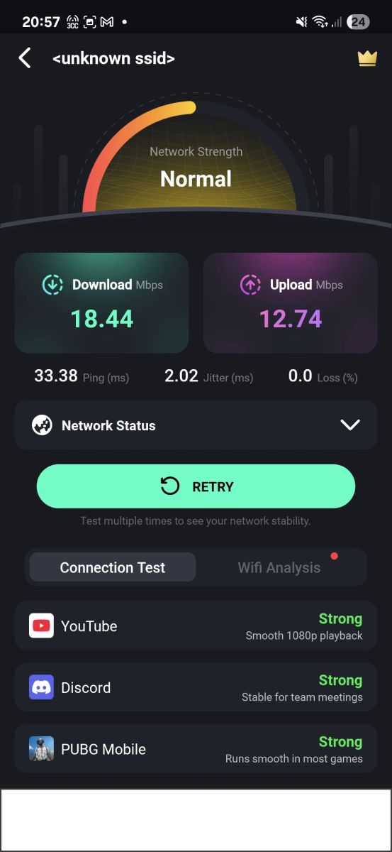

    Mam internet mobilny od Orange. Mój obecny ruter to Huawei B315s-22, poniżej przesyłam screeny wyników testów:

    AI: Czy możesz podać, z jakich pasm LTE korzystają najbliższe stacje bazowe Orange w Twojej okolicy oraz czy Twój obecny router obsługuje te pasma? Możesz to sprawdzić np. w aplikacji NetMonster lub na stronie btsearch.pl.
    BTS w Rudzie Strawczyńskiej ma pasma LTE: 2100, 1800, 900, 800. Mój ruter nie posiada agregacji pasm LTE.
    AI: Jakie dokładnie są parametry sygnału LTE w Twojej lokalizacji (np. RSRP, RSRQ, SINR), które możesz odczytać z panelu routera lub aplikacji NetMonster? Jeśli możesz, podaj też wyniki speedtestów.
    Informacje te zostały podane w załącznikach.

    Co mówią Twoje pomiary (screeny)
    - Nadajnik: Ruda Strawczyńska (NetWorks/Orange), odległość wg TA ≈ 5,5 km.
    - Agregacja na telefonie: LTE 1800 + 2100 + 900 (szerokość 10+15+10 MHz).
    - Poziomy i jakość:
    - RSRP zwykle −116…−123 dBm (bardzo słabo),
    - RSRQ −11…−17 dB (słabo/źle – wysoki poziom zakłóceń/obciążenia),
    - SINR/SNR 0…4 dB, czasem ujemny na B20 (praktycznie brak „marginesu jakości”),
    - Prędkości: DL najczęściej 10–20 Mb/s, UL do ~16 Mb/s, z okresowymi spadkami DL do 0 Mb/s wieczorem (przeładowanie komórki + słaby sygnał).
    - Twój B315s‑22 (Cat.4) nie agreguje pasm, więc zwykle „siedzi” na wolnym B20/B8 – to ogranicza przepustowość i pogarsza stabilność.
    Wniosek: w tej odległości (5–6 km) kluczowa jest poprawa jakości toru radiowego (kierunkowa MIMO + krótkie, niskostratne kable) oraz wykorzystanie agregacji 1800/2100 + pasmo zasięgowe (900/800).
