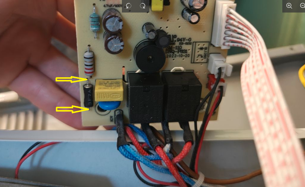

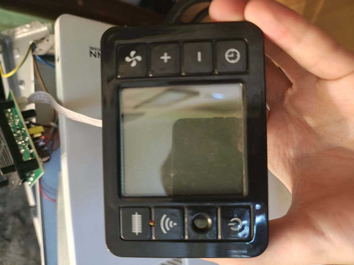

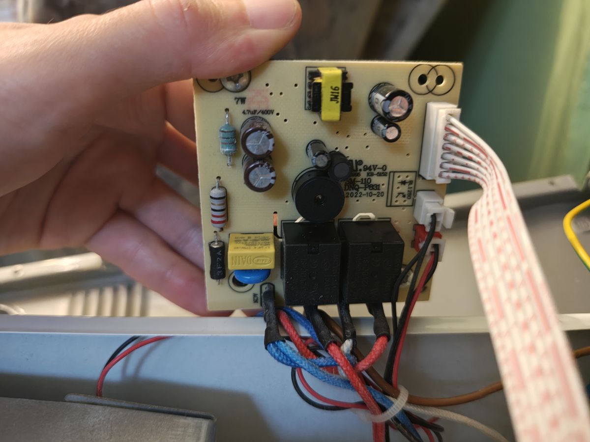

    Cześć.
    Nie jestem elektronikiem ani elektrykiem. Mam problem z moim grzejnikiem elektrycznym. Już raz był w naprawie gwarancyjnej, ale ponownie nie działa. Prąd dochodzi do płytki i do panelu dotykowego, jednak panel nie działa, a co za tym idzie, nie można włączyć grzejnika. Czy można coś z tym zrobić, czy to już tylko na śmietnik? Pozdrawiam i dziękuję.
    Lehmann Home Grzejnik elektryczny – panel dotykowy nie reaguje mimo zasilania Martwy panel sterujący grzejnika Lehmann Home z nieaktywnym wyświetlaczem LCD Zbliżenie płytki elektroniki z podłączonymi przewodami w grzejniku Lehmann Home
    AI: Jaka to dokładnie marka i model tego grzejnika?
    Lehmann Home
    AI: Czy panel dotykowy w ogóle się podświetla, wydaje jakieś dźwięki, czy jest całkowicie martwy?
    Całkowicie martwy.

    W lewym dolnym rogu płytki jest bezpiecznik 2 A (czarny). Sprawdź, czy ma przejście.
  • #3 21693740
    sivacus
    Poziom 3  
    Posty: 5
    Jest tam napięcie.

    A na początku w drugim poście byłeś proszony o pomiar rezystancji (czyli "czy jest przejście) między tymi dwoma punktami.
    Zbliżenie na płytkę PCB z zaznaczonymi punktami do pomiaru rezystancji.
    Powtarzam pomiar rezystancji, a nie pomiar napięcia.
    Choć napięcie też można zmierzyć, tylko własnie, padło pytanie ("względem czego")
    W tym momencie zauważyłem wpis "mam tylko próbnik"
    Zależy jeszcze jaki próbnik?
    No niestety.
    Potrzebny będzie najprostszy multimetr.
    Multimetrem będziemy mogli pomierzyć rezystancję, oraz będziemy mogli pomierzyć napięcia.

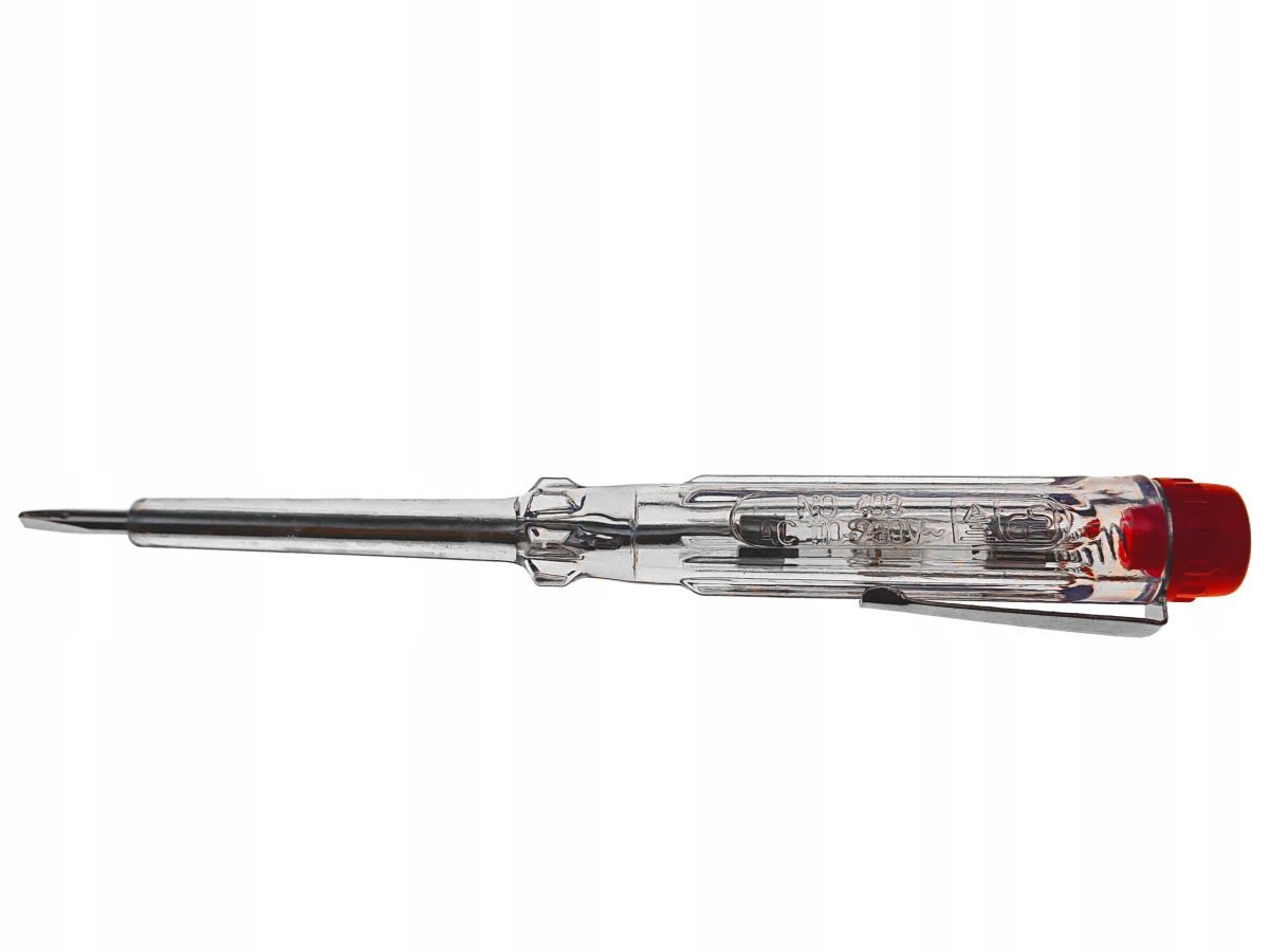

    Zakładam, że masz próbnik neonowy:
    Próbnik neonowy z przezroczystą obudową i czerwonym zakończeniem
    Na razie jak już grzebiesz pod napięciem - uważaj: zawsze jedna ręka z dala i rób w czyjejś obecności...
    Poniżej diagnoza tylko na nie - nie stwierdzi poprawności, ale pozwala wykryć uszkodzony bezpiecznik:
    Dotknij próbnikiem kolejno obu końców oznaczonych żółtymi strzałkami.
    Jeżeli oba wskazania są takie same, jest szansa, że bezpiecznik dobry.
    Jeżeli jeden koniec świeci, drugi nie - bezpiecznik do wymiany.

    Tylko, że jeśli mierzyłeś takim oto śrubokrętem zaopatrzonym w neonówkę, to:
    To pomiar taki jest mało wiarygodny.
    Neonówka taka potrafi zaświecić nawet wtedy gdy przyłożymy ją do miejsca gdzie nie ma napięcia.
    Bo taki oto próbnik napięcia w takim przypadku jest po prostu nie akceptowalny, aby wykonać poprawny pomiar.
    Nawet doświadczeni elektrycy (bo to raczej przyrząd dla elektryka) nie polegają na nim na sto procent.
