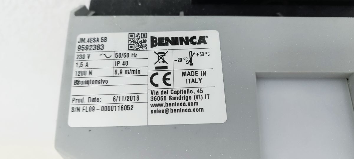

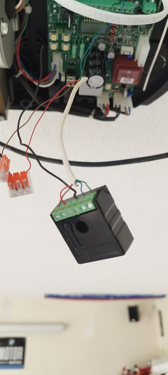

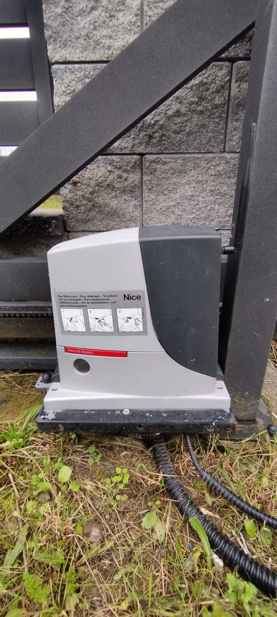

    Witam posiadam dwie bramy jedna Nice Robus 6000 przesuwana w płocie i druga Beninca JM.4ESA 5B i w niej radioodbiornik jak na załączonych zdjęciach.

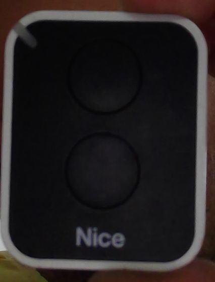

    Problem pojawił się tego typu, wcześniej wszystko działało normalnie. Chodzi o zakodowanie pilota Nice z dwoma przyciskami, żeby każdy był do osobnej bramy.
    Jak dodaję pierwszy przycisk do Nice Robus, jak zapali się lampka, później do bramy garażowej Beninca dodaję drugi przycisk — wszystko niby przyjęte ok. Po naciśnięciu przycisku w pilocie jednym lub drugim obie bramy się otwierają lub zamykają. Proszę o pomoc, kupiłem dwa oryginalne piloty Nice i to samo, już ręce opadają, może jakoś trzeba w ustawieniach bramy, nie wiem. Z góry wielkie dzięki za pomoc

    Potrzebujesz radia dwukanałowego, a Ty masz chyba jednokanałowy i wszystko co podepniesz pod tan kanał będzie jednocześnie działało.
    Jeżeli jednak masz radio dwukanałowe wtedy jedna brama pod jeden kanał, a druga pod drugi.

    Ale wszystko chodziło ładnie: na pilocie jeden przycisk pod jedną bramę, drugi pod drugą
    Pan u mnie kosił trawę i przeciął kabel od bramy Nice Robus. Polutowałem kable i od tamtej pory coś się porobiło: jak tylko wezmę jedną bramę, to działa z pilota

    Jeżeli jednak używasz oryginalnego radia Robusa to wystarczy dodatkowe radio do drugiej bramy jednokanałowe, w oryginalnym radiu Robusa kodujesz np. pierwszy przycisk pilota, drugi przycisk kodujesz w doadatkowym radiu od drugiej bramy.
    To radio drugie musi być kompatybilne z posiadanymi pilotami Nice.
    Najlepiej wyczyść pamięć w obu radiach i zaprogramuj przyciski pilota na nowo, jeden w radiu Robusa, drugi w radiu dodatkowym.

    Jeżeli trzymasz przycisk programowania dłużej, aż do zapalenia diody, to programujesz w trybie I, czyli każdy przycisk pilota jest przypisany do tej bramy, ale do różnych funkcji. Ty musisz zaprogramować pilot w trybie II, czyli pojedynczy przycisk. Żeby to zrobić, trzeba króciutko nacisnąć przycisk programowania, a dalej już normalnie.

    Jesli idzie o garaż - jest OK, reaguje tylko na dolny przycisk pilota.
    Z bramą gorzej - reaguje na górny i dolny. I wydaje mi się że cos nie tak robisz z tym odbiornikiem - zapalniczką Robusa.
    Przy kasowaniu pamięci - zdejmij palec z przycisku przy piątym a nie trzecim mignięciu - to skasuje kompletnie pamięć pilotów i konfigurację przycisków - odbiornik może pamiętać ich układ z pierwszego nieudanego dopisania i temu teraz dopisuje przyciski w trybie 1 a nie 2.
    Dla dopisania pilotów naciśnij b. krótko przycisk na odbiorniku i chwile poczekaj. LEDa powinna króciutko mrygać mniej więcej raz na 2 sekundy. Wtedy przyciskasz i trzymasz żądany przycisk pilota aż dioda mrugnie 3 razy. Nastepny pilot albo czekasz 10 sekund i zapisane.

    Wszystko ruszyło. Serdecznie dziękuję wam za pomoc
    Zrobiłem, jak napisał kotbury. Serdeczne dzięki
