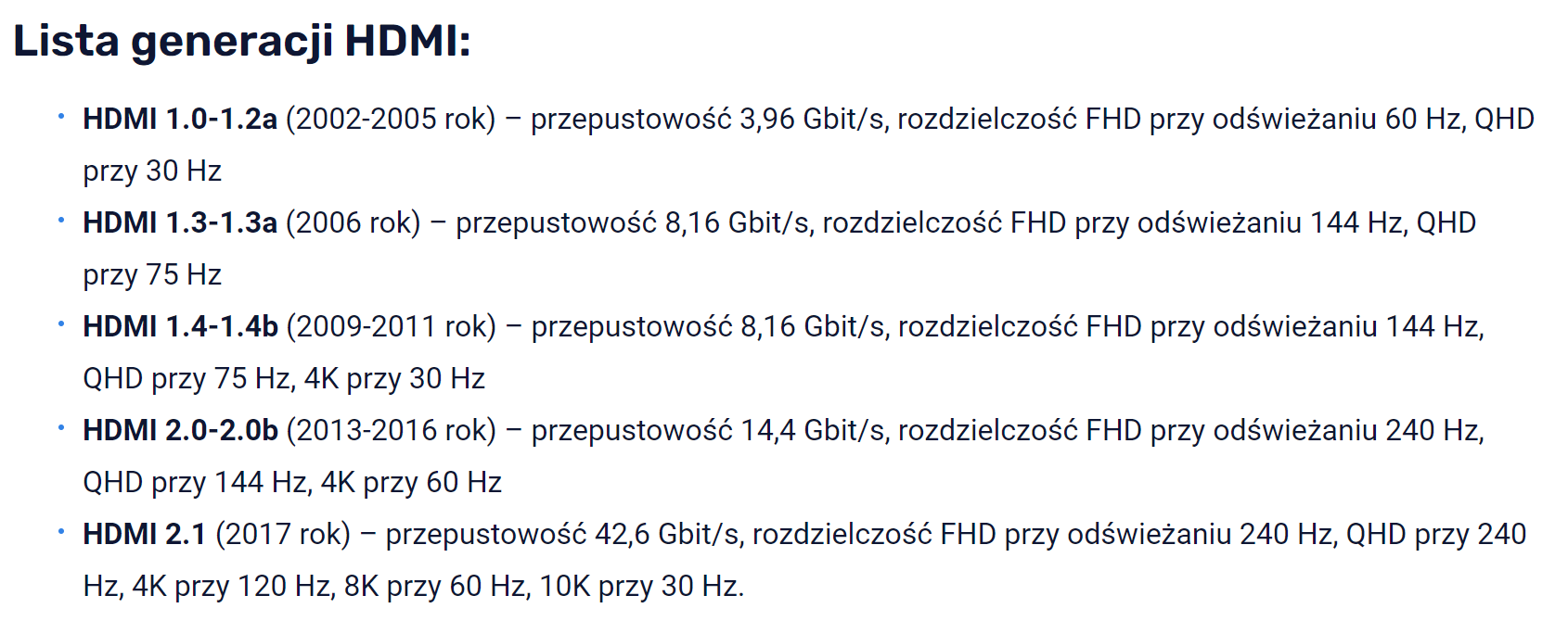

    A czemu kablem DVI? Jak monitor i karta mają HDMI więc można kablem HDMI aby uzyskać 144Hz przy 1080p.
    HDMI 2.0b z karty pozwala na 240Hz przy 1080p.
    Poza tym jakiś niepotrzebny kabelek HDMI zazwyczaj jest w domu xD

    Ale to nie są uroki starszej technologii tylko zacofania producenta bo port HDMI bez problemu powinien sobie poradzić z 144Hz.
    Tabela wersji HDMI i ich możliwości przepustowości i częstotliwości odświeżania
