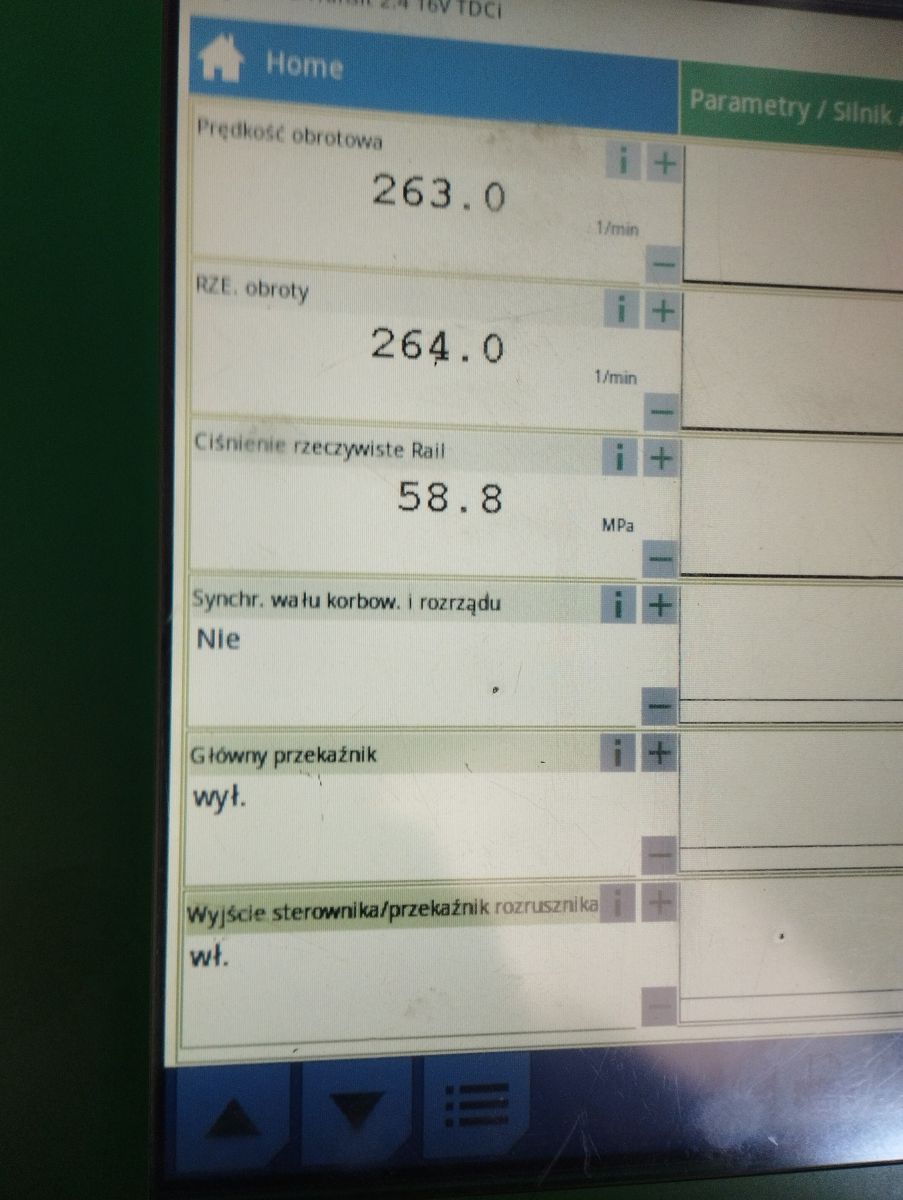

    Podglądając parametry mam takie dwa które się nie zmieniają, załączenie przekaźnika głównego i synchronizacja rozrządu. Obydwa są na NIE ale przekaźnik główny startuje po załączeniu zapłonu na pewno, natomiast rozrządu na szybko sprawdzić nie idzie.

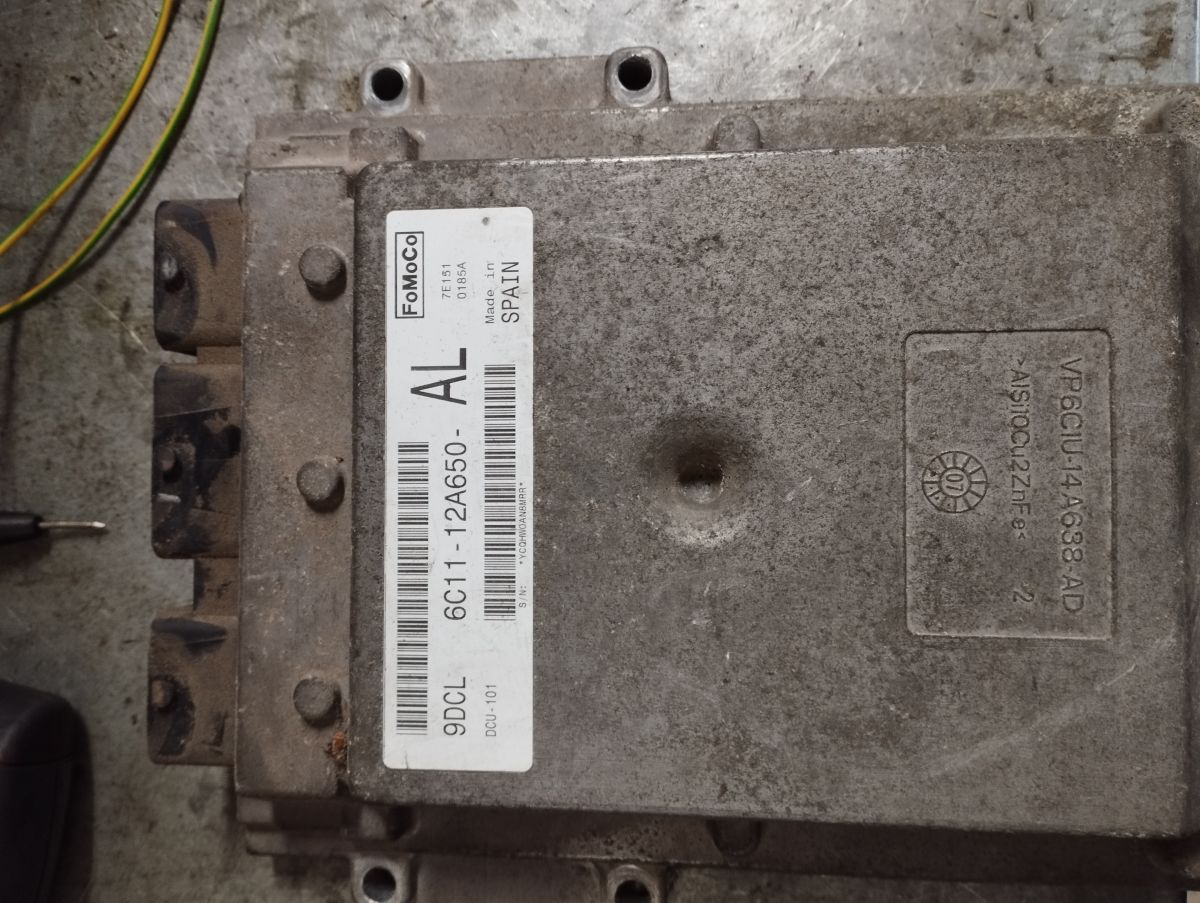

    Sterownik silnika Fomoco z oznaczeniem 6C11-12A650-AL, obudowa metalowa

    Ford Transit 2.4 85kW 2007 Denso – zgasł podczas jazdy, nie odpala, brak błędów, 50MPa tak to wygląda u mnie podczas kręcenia rozrusznika

    Niby ok zgodzę się z tym ale powiedz mi dlaczego równie dobrze parametr przekaźnika głównego jest na wyłączony. Nie mam błędów synchronizacji rozrządu, widzi obroty wału korbowego i podmienilem czujnik walka rozrządu na nowy. Diagnozuje auto gutmann. Równie dobrze może być to sprawa testera diagnostycznego że obydwa te parametry leżą. Nieprawda?

    W zasadzie gdy by przekaźnik główny był wyłączony to nawet diagnostyki by nie było , chyba że w fordzie tak nie jest. :)
    Rozciągnięty rozrząd powinien dawać jakieś objawy wcześniej , trudniejszy rozruch , błędy czujnika wałka czy coś w tym stylu.

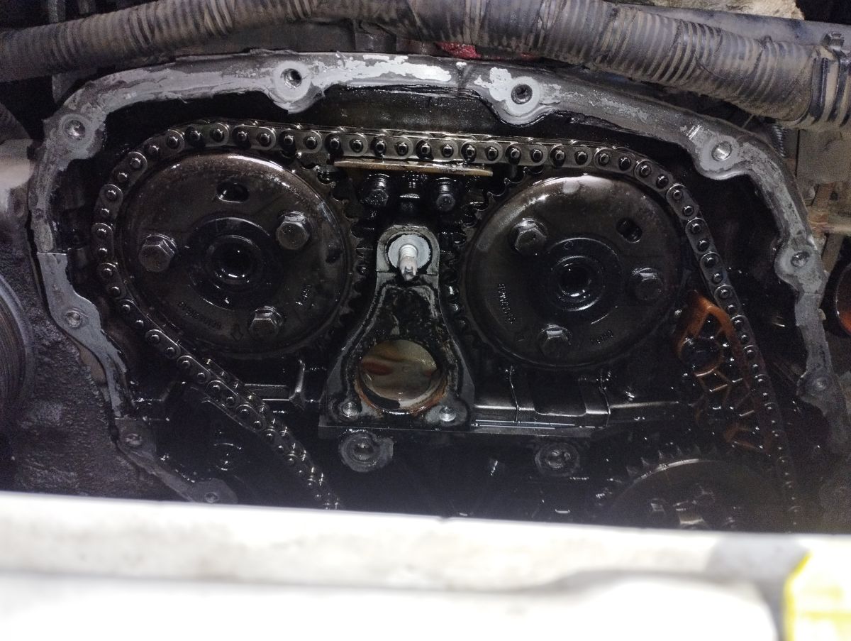

  • #26 21701169
    carrot
    Moderator Samochody
    Posty: 8469
    Pomógł: 1313
    Ocena: 3588
    Czyli jednak przeskoczył i nie było synchronizacji.

  • #27 21701277
    kubas10
    Poziom 25  
    Posty: 2815
    Pomógł: 42
    Ocena: 1547
    Do tego wszystkiego pęknięta jest konsola nad walkami.
  • #28 21701288
    carrot
    Moderator Samochody
    Posty: 8469
    Pomógł: 1313
    Ocena: 3588
    Gdzieś ta siła powstająca w momencie kolizji tłoka z zaworami musi znaleźć ujście...
    Mam teraz na warsztacie 1,6HDi, w którym rozleciał się napinacz łańcuszka pomiędzy wałkami i ssący przeskoczył o jakieś 3 zęby, wymieniłem, poskładałem wszystko do kupy i okazało się że wału silnika nie da się zakręcić nawet o 90°, albo przestawiło koło zębate wałka ssącego, albo krzywki :(

    To gutmann co do synchro się nie mylił , co do main relay już tak i potem kombinuj czy tester gada bzdury czy rzeczywiście jest problem w tym co pokazuje. Najważniejsze że nie rozebrałeś tego na marne tylko usterka znaleziona 👍👍

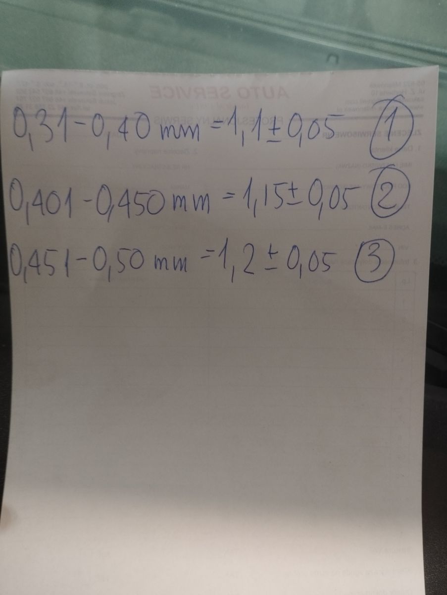

    Ocena: 1547
    Dobra kolejna sprawa, stara uszczelka pod głowicą była na jeden karb, zmierzyłem wysokość tłoka nad blok i 2,3,4 cylinder mieszczą się w zakresie założenia uszczelki z 1 garbem natomiast 1 cylinder ma wysokość 0,480 czyli uszczelka z 3 garbami. Co wy na to ?Notatka z przedziałami pomiaru wysokości tłoka i odpowiadającymi im grubościami uszczelek
