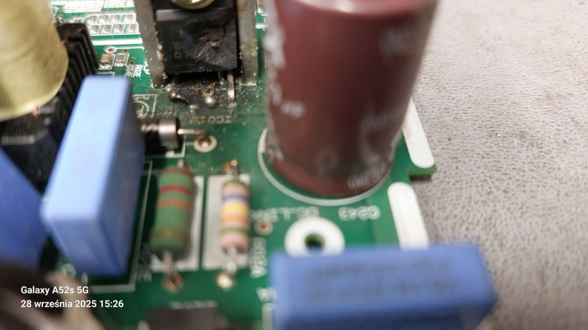

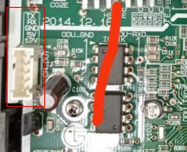

    Witam, czy ktoś może naprawiał lub wie, jaki tam jest stalak 5 nóżek? Jak na zdjęciu: kondensator wysechł, uwypuklił się, spalił się element 5 nóżek z radiatorem, pali bezpiecznik. Płyta główna pompy ciepła Buderus 9,1 kW Uszkodzony komponent 5-nóżkowy z radiatorem na płycie głównej pompy ciepła Buderus

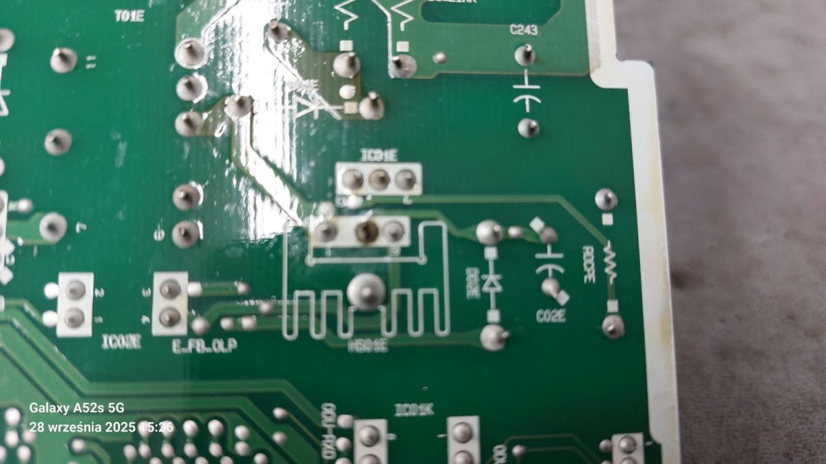

    A to nie da się tej płytki wyjąć i odczytać napisów? Oględziny druku od drugiej strony też są jak najbardziej potrzebne.

    Tak jak wrócę z wyjazdu, to zrobię zdjęcie z bliska. Kondensator wyschnął, rezystor też dostał
    Tak, faktycznie ma 6 nóżek — sprawdzili mi
    Identyfikacja 5-nóżkowego elementu z radiatorem na płycie głównej pompy Buderus 9,1 kWIdentyfikacja 5-nóżkowego elementu z radiatorem na płycie głównej pompy Buderus 9,1 kW

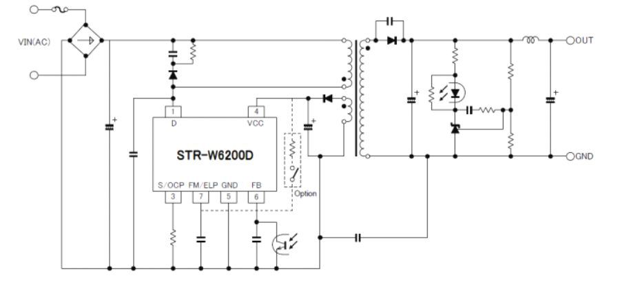

    robert nawrot napisał:
    Czy czasem nie jest/był to STR 6253 ? - one zaczynają się na W
    Jeżeli już to STR-W6253D
    • STR-W6200D.PDF (85.52 KB) Musisz być zalogowany, aby pobrać ten załącznik.
  • #16 21703540
    krzbor
    Poziom 29  
    Posty: 1787
    Pomógł: 43
    Ocena: 1073

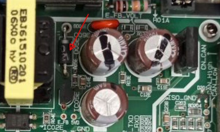

    To rzeczywiście może być ten układ, ale w takim wydaniu (dioda na zewnątrz):
    Schemat zasilacza impulsowego z układem STR-W6200D i wtórną diodą prostowniczą
    Jeśli ta dioda jest sprawna:
    Zbliżenie na płytkę PCB z zaznaczoną diodą i trzema kondensatorami elektrolitycznymi.
    Można zaryzykować podłączenie równolegle do widocznych kondensatorów elektrolitycznych (czyli zaraz za diodą) zewnętrznego napięcia stałego o dosyć sporej mocy - 60W. Nie znam napięcia, ale gniazdo z lewej ma dwa wyprowadzenia 12V i 5V. Nie widzę przetwornicy step-up na 12V. Pewną wskazówką mogą być napięcia kondensatorów elektrolitycznych strony wtórnej. Jeśli są na 10V to wyjściowe napięcie będzie 5V, jeśli na 16V to trudno oszacować. Możesz prześledzić ścieżki lub sprawdzać omomierzem połączenie do tego:
    Fragment płytki drukowanej z widocznym złączem, diodą i kondensatorami
    Jeśli pompa nie ruszy, to raczej wymiana całej płyty. Jeśli ruszy, to można naprawiać, ale ilość elementów do wymiany po stronie pierwotnej może być duża.
    Jeśli zdecydujesz się na naprawę warto jakoś odciąć zasilanie w punkcie oznaczonym "OUT" na schemacie i dopiero po sprawdzeniu, czy jest tam właściwe napięcie przyłączyć ponownie.
