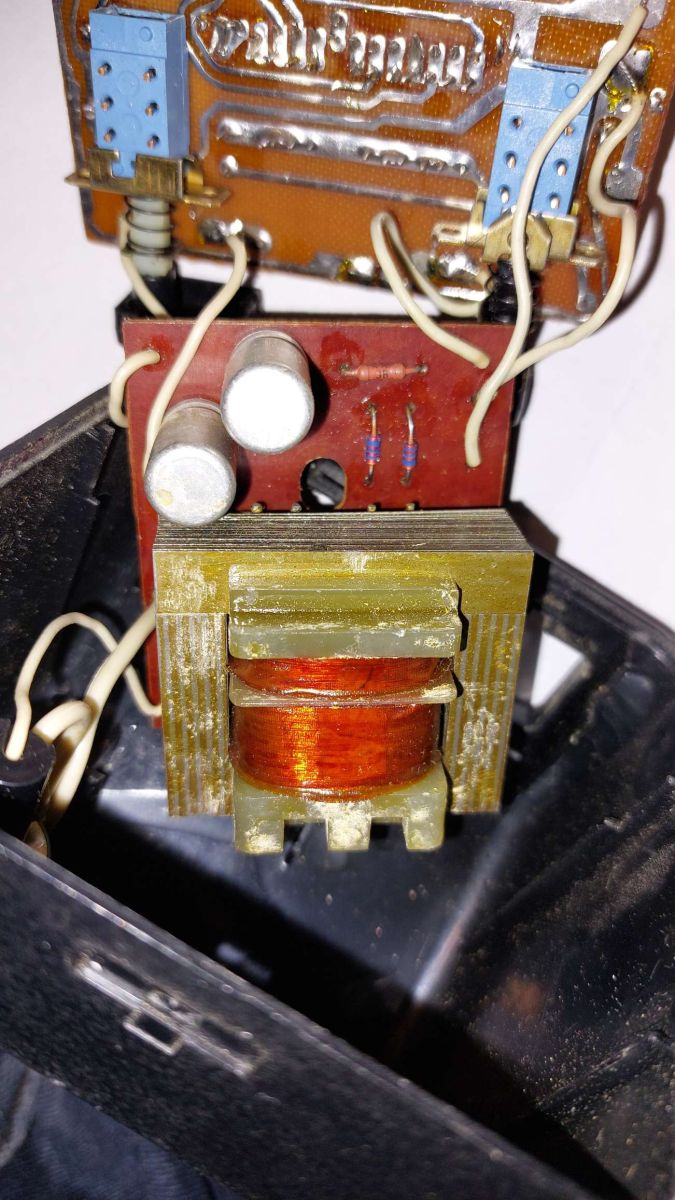

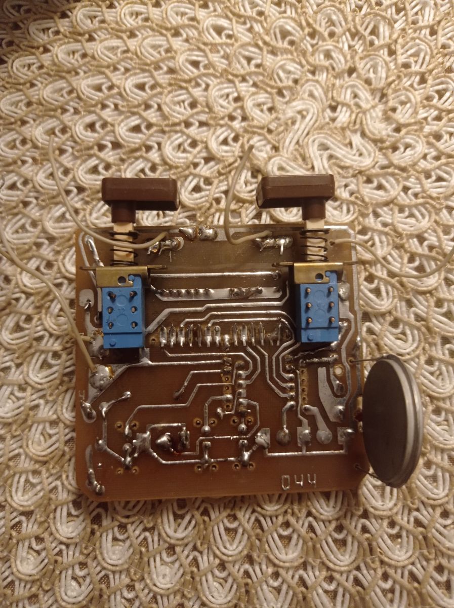

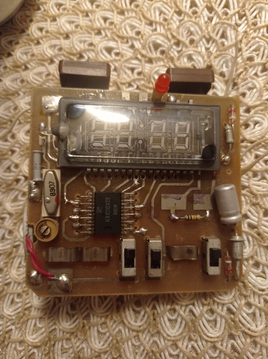

    Cześć, ostatnio stałem się posiadaczem takowego modułu radzieckiego zegarka Alfa firmy Elektronika 12.41a. Potrzebuję porad, jak go zasilić awaryjnie na test (chcę sprawdzić czy działa). Znalazłem schematy tego zegarka, tylko nie ma tam zaznaczonych napięć. Stąd moja prośba o rozpisanie jakie napięcie gdzie wchodzi. PozdrawiamModuł zegarka radzieckiego Alfa Elektronika 12.41a z widoczną płytką PCBModuł zegarka Elektronika 12.41a z widocznym wyświetlaczem i układem scalonym

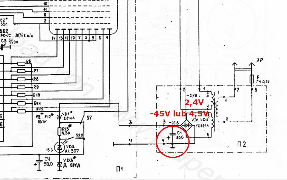

    Na schemacie z podanego linku napięcie żarzenia wyświetlacza to 2,4V (rosyjskie B to odpowiednik litery W - wolt). Drugie napięcie zasilania to 45V? Może nie dowidzę, ale trudno dopatrzeć się przecinka pomiędzy cyframi 4 i 5.
    konradkarnisz napisał:
    No chyba, że tak sowieci oznaczali prąd stały jako "–" co by miało sens
    Spójrz na kondensator w czerwonej obwódce. Zauważ, że schemat ten jest "odwrotnie" narysowany z plusem na masie. Stąd symbol - oznacza ujemny biegun zasilania. Napięcie -45 (napięcie anodowe?) lub -4,5V zmierzone względem masy - dodatniego bieguna zasilania. U sowietów dużo rzeczy jest odwrotnie niż u nas czy na zachodzie.
    Zaczął bym od zasilania tego zegara napięciem 4,5V, jak zegar nie będzie działał to zawsze można ostrożnie napięcie zwiększać. W Internecie dostępem są schematy podobnych rosyjskich zegarów i mają one różnie rozwiązane obwody zasilania. Również z napięciem symetrycznym względem masy.
    Fragment rosyjskiego schematu elektronicznego z zaznaczonym napięciem -45V i kondensatorem

    Wyświetlacze fluorescencyjne do poprawnej pracy wymagają napięcia stałego od 30 do 50V - na schemacie opisano 45V - oraz napięcia zmiennego żarzenia od 2V do 4V - tu 2,4V.
    Ważne jest, aby na masie - pkt.4 - był biegun dodatni, a na zasilaniu - pkt.3 - biegun ujemny z zasilacza zewnętrznego.
    Nie radzę używać napięcia stałego do żarzenia, bo wyświetlacz zacznie ciemnieć w krótkim czasie.
    We wszystkich urządzeniach z takimi wyświetlaczami żarzenie jest zmienne, wprost z transformatora sieciowego, czasem przez rezystory o wartościach pojedynczych omów.

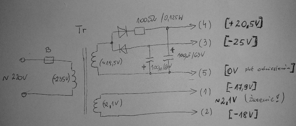

    Znalazłem w swoich zasobach taki do naprawy...
    Rozrysowałem schemat i zmierzyłem napięcia.
    Ręcznie narysowany schemat zasilacza z napięciami pomiarowymi i opisanymi punktami

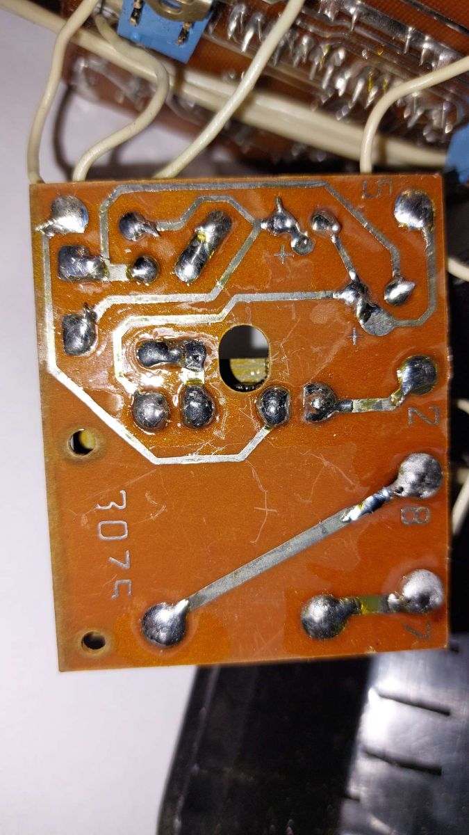

    Widok płytki PCB z lutowanymi ścieżkami i oznaczeniami punktów 1, 2, 3, 4, 7, 8
    Widok wnętrza urządzenia z transformatorem i płytkami drukowanymi
    Ok. 2V (zmienny bezpośrednio z transformatora) na żarzenie (pkt. 1 i 2)
    Ok. 45V (stały po wyprostowaniu) na zasilanie (pkt. 3 i 4) a na pkt 5 podawana jest ok. połowa tego napięcia (ok. 20-25V) i za pośrednictwem przełącznika jest możliwość obniżenie napięcia zasilania i tym samym zmniejszenie jasności wyświetlacza.
