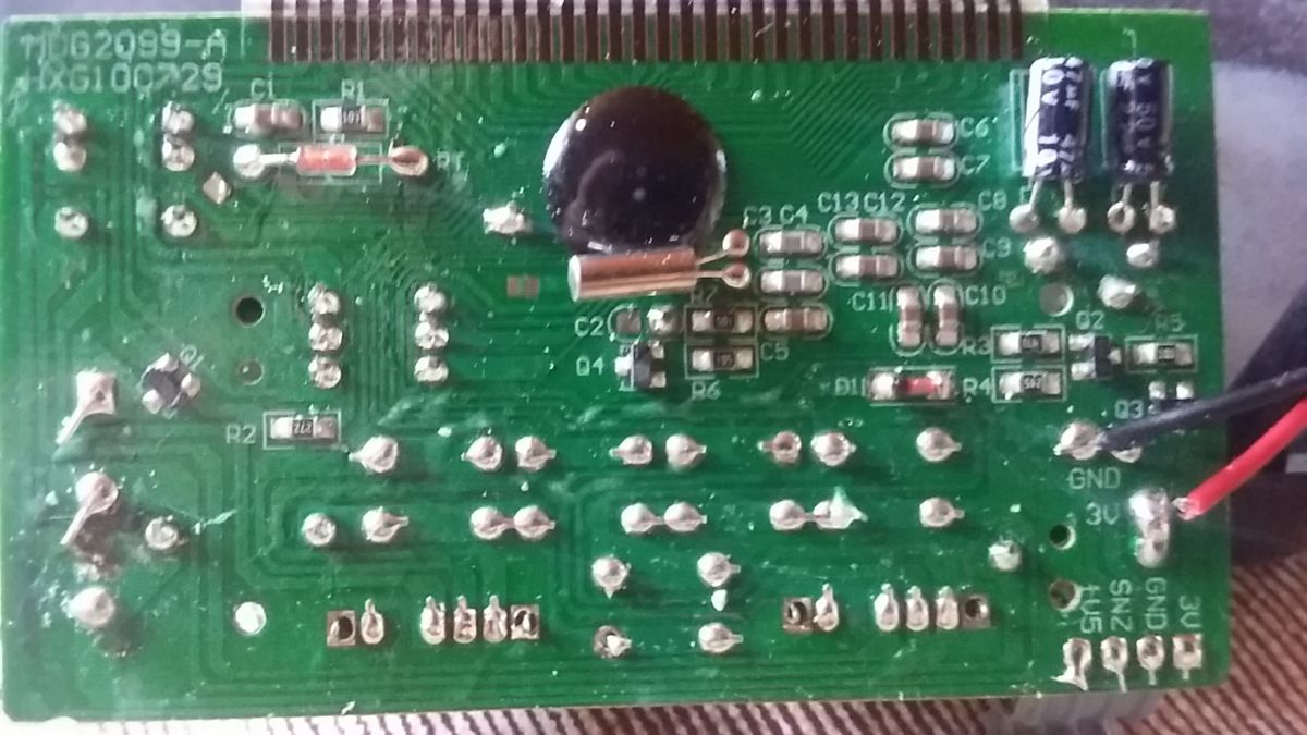

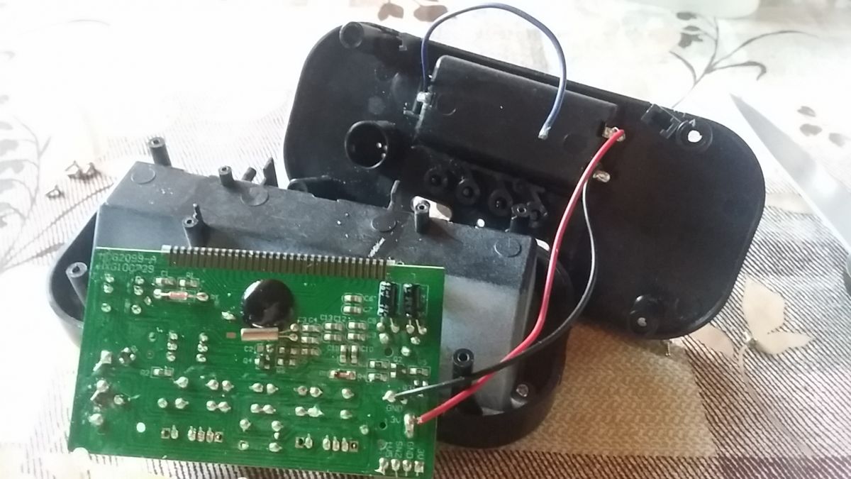

    Witam odlutowal sie kabelek zasilajacy zegarka elektronicznego kabelek jest dolutowany do styku gdzie sa wlozone baterie i do plytki od ktorej ''odpadl'' moze ktos zaznaczy gdzie powinienem go przylutowac Pzdr

    Tam, gdzie jest napis 1V5. Jeśli masz miernik, przed przylutowaniem go upewnij się, że po włożeniu obu "paluszków" jest na tym kabelku napięcie ~1,5 V względem czarnego kabelka (punktu GND). Podczas lutowania baterie oczywiście wyjmij.

    Krzysztof Kamienski napisał:
    Do punktu 1V5. Wyraźnie zaznaczone :D

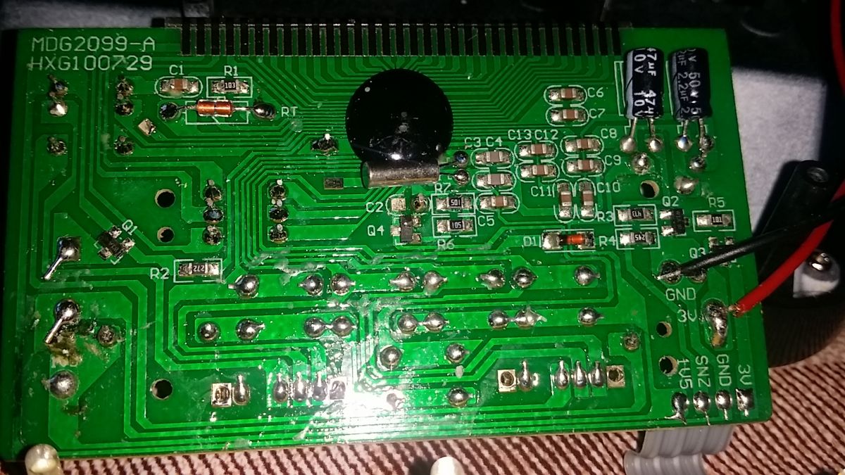

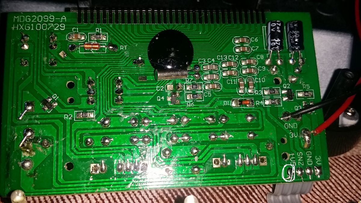

    Dziekuje bardzo dla pewnosci zaznaczylem na zdjeciu ze o ten pkt chodzi tak? Pzdr

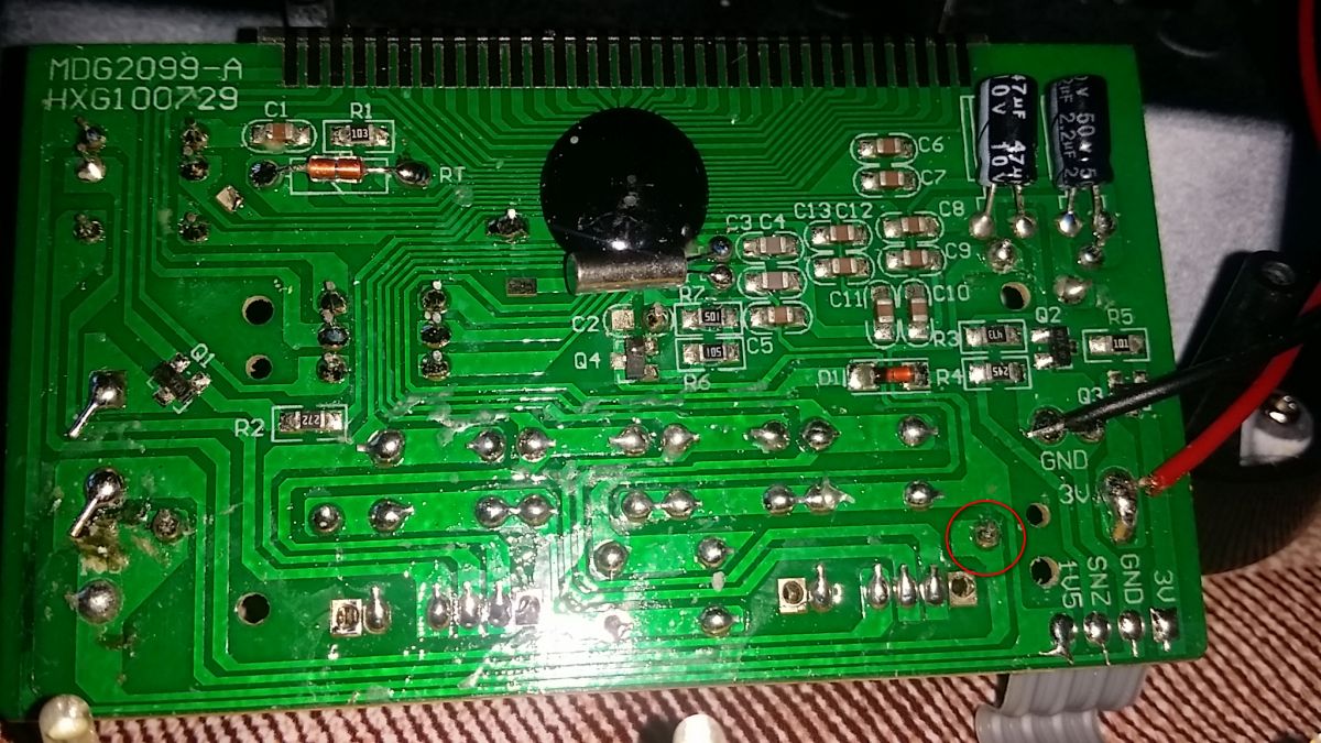

    Kolega @rokob33 napisał ..."do styku gdzie sa wlozone baterie"... jesteście koledzy pewni że do punktu 1V5? wg zdjęć oraz opisu "baterie" raczej szeregowo spięte więc chyba do punktu 3V, zresztą długość przewodu i jego ułożenie to sugeruje.
    Przecież tam jest wlutowana taśma/ Ja upatrywałbym punkty w okolicy elektrolitów. Tam są trzy punkty gdzie szukałbym śladów po odłączonym przewodzie.

    Zdjęcia sugerują, że ten nieszczęsny kabelek jest przylutowany do styku, w którym "spotykają się" dwa "paluszki". Czyli powinno być na nim napięcie równe napięciu jednego z "paluszków". Czyli 1,5 V. Pola "3V" i "GND" są już zresztą zajęte :D
    Zalecenia o zmierzeniu dla pewności napięcia pisałem już 2 razy.
    Możliwe. Ścieżka od tego punktu lata po całej płytce. Może być punkt pod tym elektrolitem z lewej, może też być w lewym dolnym rogu płytki. Lutować tam, gdzie najwygodniej sięgnie kabelek.
    Czy pisałem już o sprawdzeniu napięcia, bo nie pamiętam? :D

    OK, nie przyjrzałem się dokładnie, myślałem że chodzi o czerwony kabelek, jakoś tak słabo na fotkach wygląda.
    Po powiększeniu zdjęcia bardzo ciekawy jest punkt który zaznaczyłem na zdjęciu.
    Gdzie przylutować kabelek zasilający zegarek elektroniczny?
    A tak właściwie to zegarek działa, czy nie?

    bez tego nieszczesnego kabelka nie dziala zmierze napiecie jak bedzie 1.5V to przylutuje zrobilbym to teraz ale jestem na urlopie i nie mam ani miernika ani lutownicy
