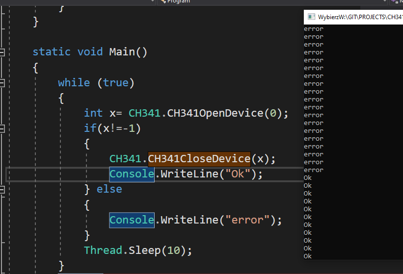

Przetestujmy to:
Kod: C#
Wszystko działa, -1 oznacza niepowodzenie. Na zrzucie ekranu podłączyłem konwerter do komputera w trakcie działania programu:

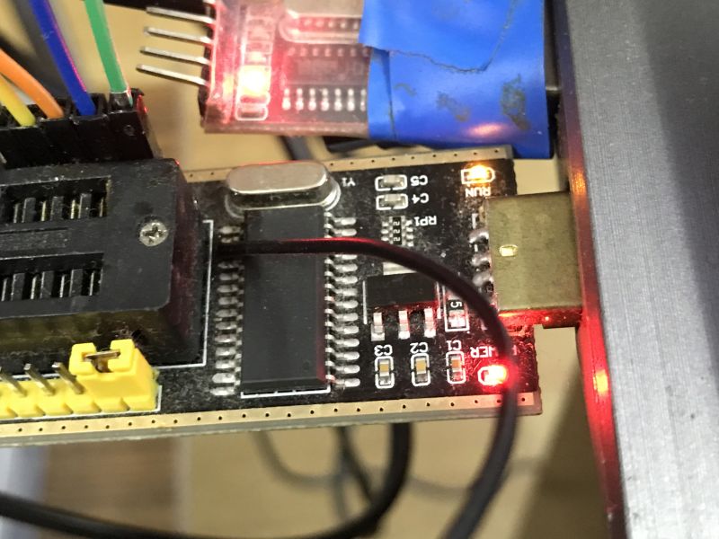

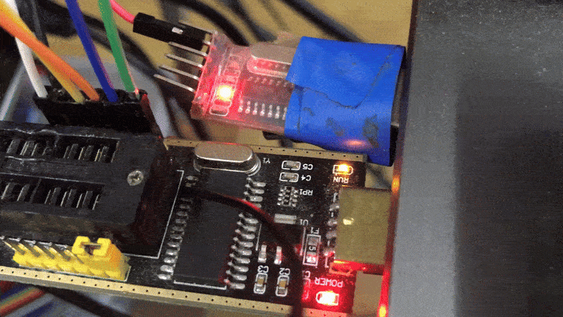

Można to wykorzystać np. do resetowania zewnętrznego MCU. W tym przypadku użyłem do tego pinu D2:
Nie jest on wyprowadzony na mojej płytce, więc do niego dolutowałem przewód:
Animacja przedstawia resetowany w kółko mikrokontroler:

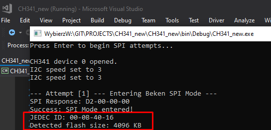

Przykład 1: Odczyt ID pamięci
Do programatora podłączyłem kość pamięci Flash z interfejsem SPI. Takie są na płytach głównych z różnych urządzeń, telewizorów, laptopów, itd.
Kod: C#

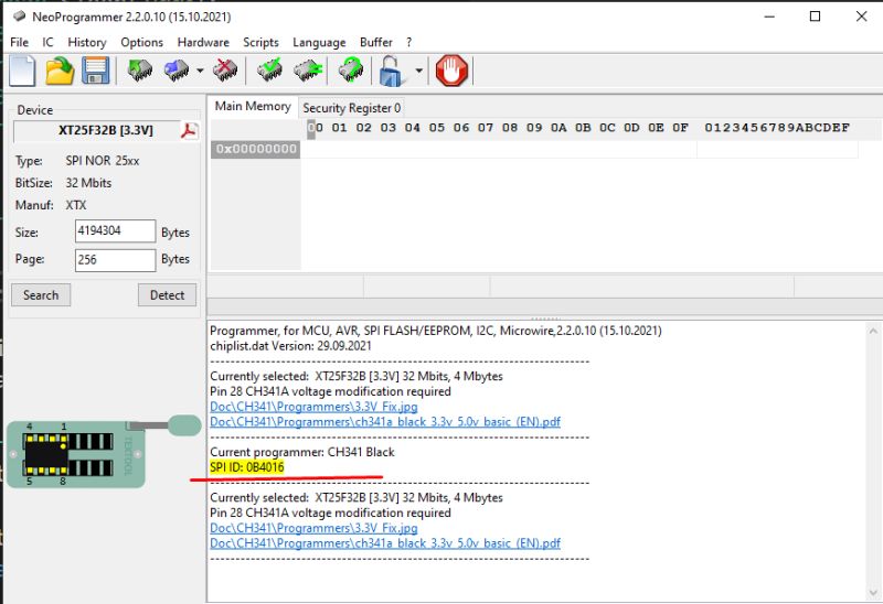

Komenda 0x9F wysłana przez SPI odczytuje identyfikator pamięci - określenie producenta oraz rozmiar. W tym przypadku pamięć zwróciła 00-0B-40-16
Można to potwierdzić w narzędziu takim jak NeoProgrammer.

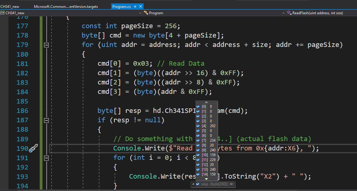

Przykład 2: Odczyt zawartości pamięci
W podobny sposób można wysłać komendę 0x03 - odczyt danych. Poniżej przykład takiego odczytu w pętli:
Kod: C#
Działa:
