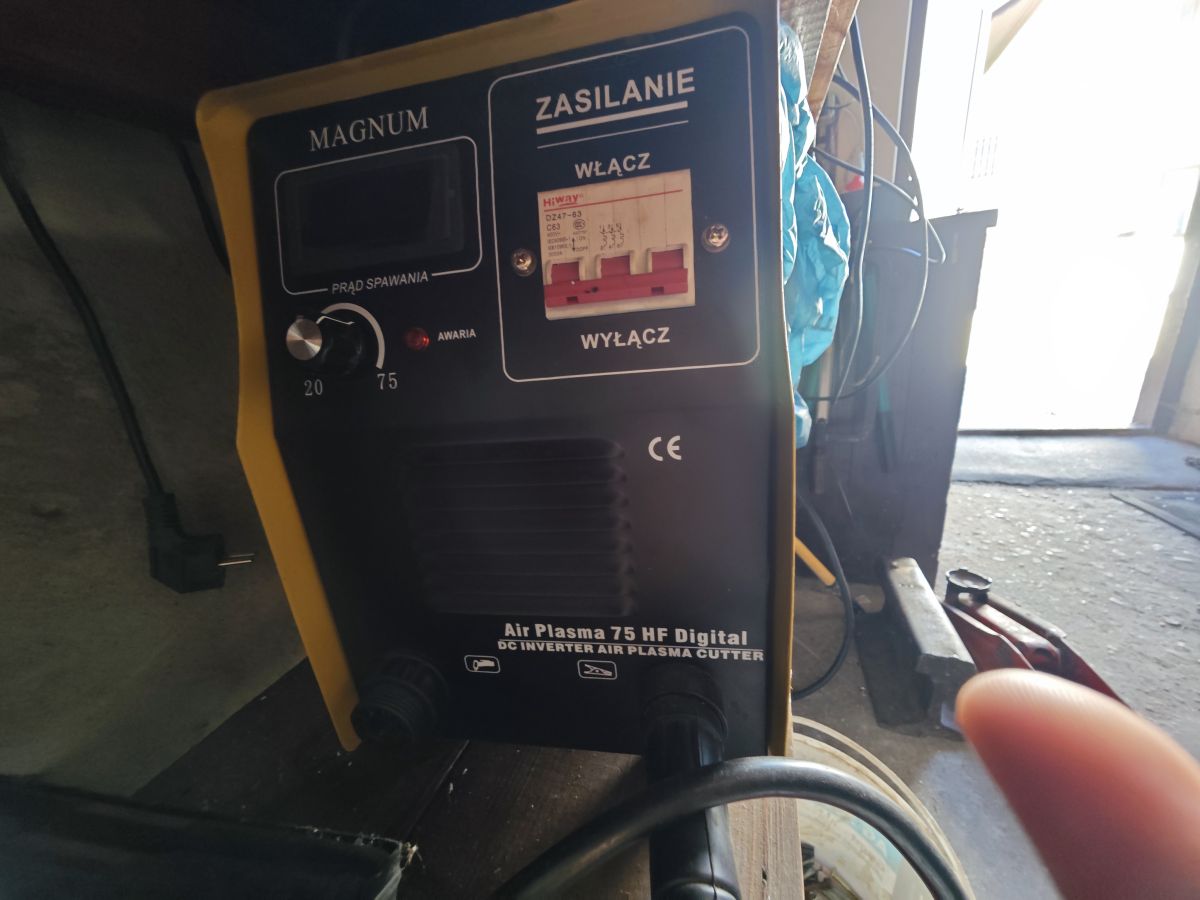

Przecinarka palzmowa Magnum 75 CHF. Podłączenie pod THC Myplasm CNC.

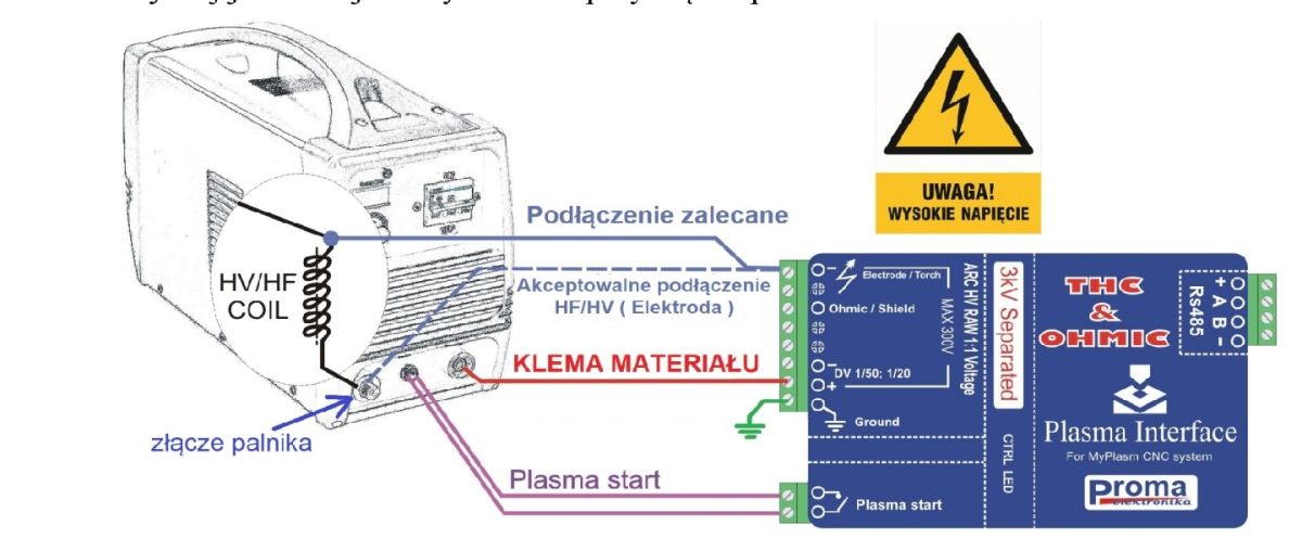

Witam szukam schematu przecinarki plazmowej jak w opisie powyżej.
Według schematu myplasm powinno być to podłączone przed cewka hf.
Zrobiłem sobie wyprowadzenie w tym miejscu jednak napięcie po podłączeniu multimetru skacze nawet ponad skalę 1000VDC.
Według instrukcji nie może być tam więcej niż 300V.
Chciałbym zrobić wyprowadzenie w takim miejscu gdzie mierzy sterownik przecinarki.
