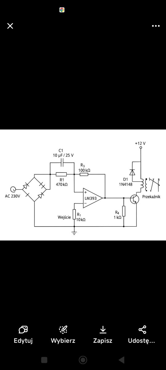

✨ Temat dotyczy zaprojektowania automatycznego przełącznika zasilania między instalacją fotowoltaiczną a siecią energetyczną, który przełączy źródło zasilania w momencie spadku napięcia PV poniżej około 200 V oraz powróci do zasilania z PV, gdy napięcie wzrośnie do około 215 V. Rozważane jest wykonanie układu elektronicznego monitorującego napięcie na panelach fotowoltaicznych i sterującego przekaźnikiem lub stycznikiem do przełączania źródeł zasilania. W dyskusji pojawia się potrzeba zastosowania histerezy napięciowej, aby uniknąć częstych przełączeń. Proponowane rozwiązania obejmują wykorzystanie układów pomiaru napięcia, wzmacniaczy operacyjnych lub mikrokontrolerów do detekcji progów napięć oraz elementów wykonawczych takich jak przekaźniki elektromagnetyczne lub styczniki. Wskazane jest również uwzględnienie zabezpieczeń i stabilności działania układu, aby zapewnić bezpieczne i niezawodne przełączanie między źródłami zasilania.
