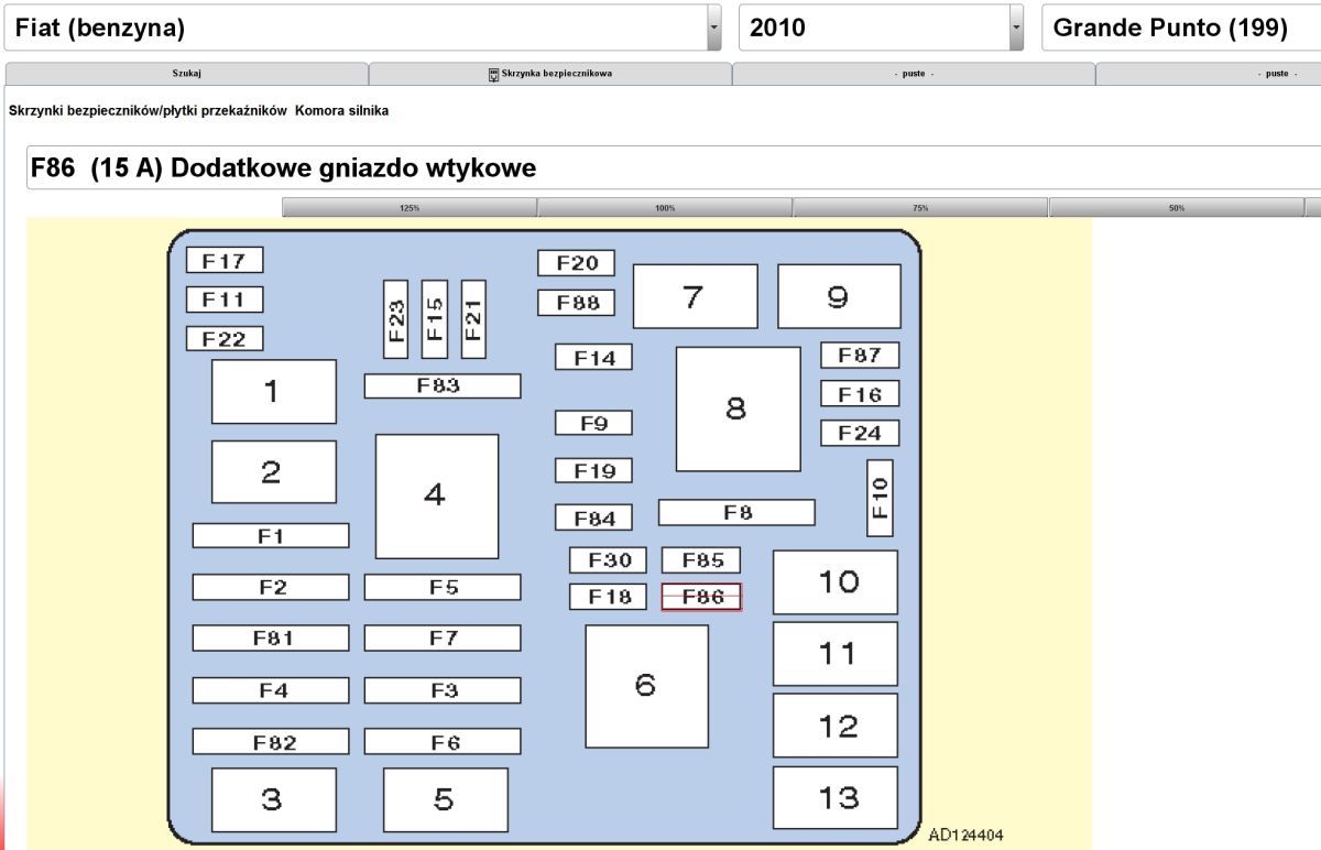

Fiat Grande Punto 2010 - bezpiecznik gniazda zapalniczki.

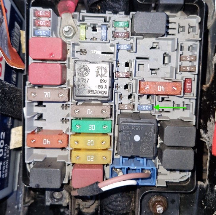

Chyba znalazłem w sieci info o położeniu tego bezpiecznika, ale prosiłbym o potwierdzenie bo jest to mój pierwszy samochód w życiu i...
Skrzynka w komorze silnika, ten wskazany strzałką.

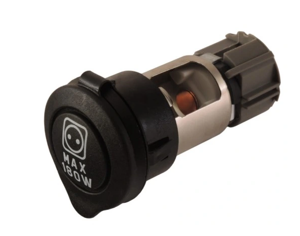

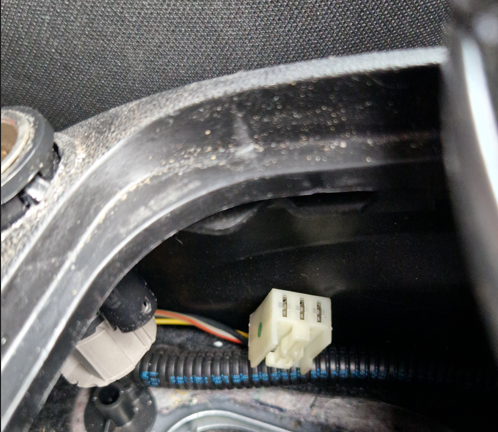

Przyczyną braku napięcia na gnieździe zapalniczki było... nie podpięcie kostki instalacji do gniazda.
Po podłączeniu kostki do gniazda.
Kluczyk w pozycji MAR: napięcie na stykach gniazda 11,9 V.
Zmierzona rezystancja na stykach gniazda, kluczyk wyjęty, napięcie na stykach 0 V: obwód otwarty w jedną stronę, 2,3 MΩ w drugą.
