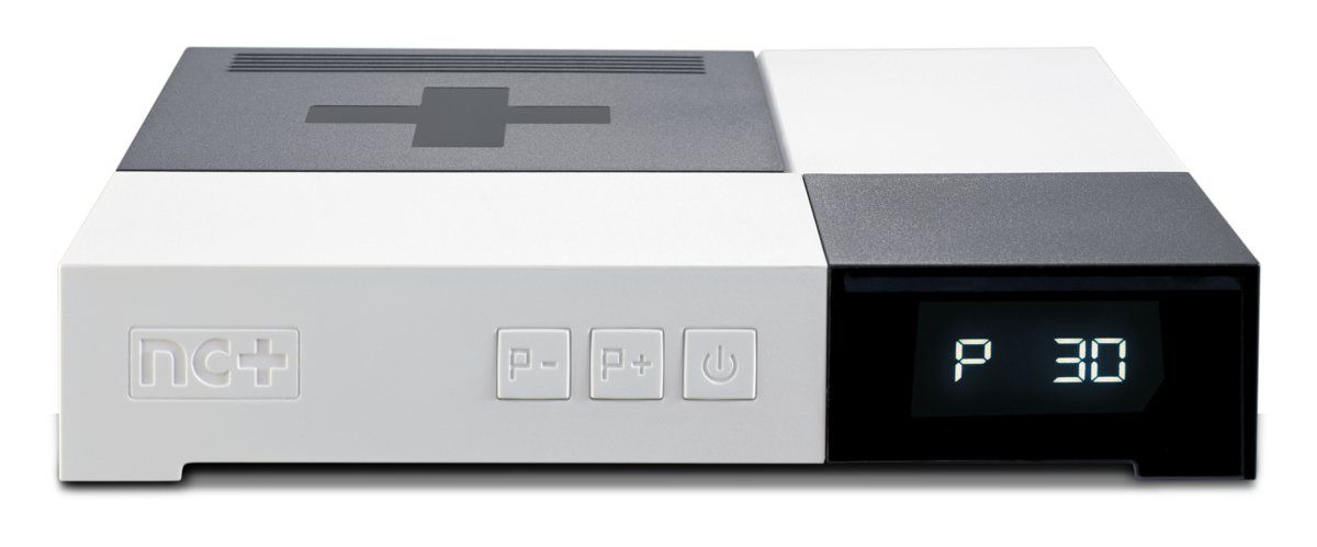

    Nie można. Na jednym kablu to tylko konwerter Unicable. Tani nie jest. Pytanie, jaki dekoder multiroom, bo nie wszystkie obsługują Unicable. Jeśli masz Wifiboxa, to zapomnij o Unicable.
    Dekoder nc+ z wyświetlaczem cyfrowym pokazującym P 30
