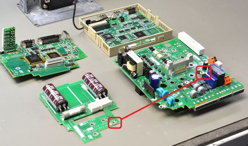

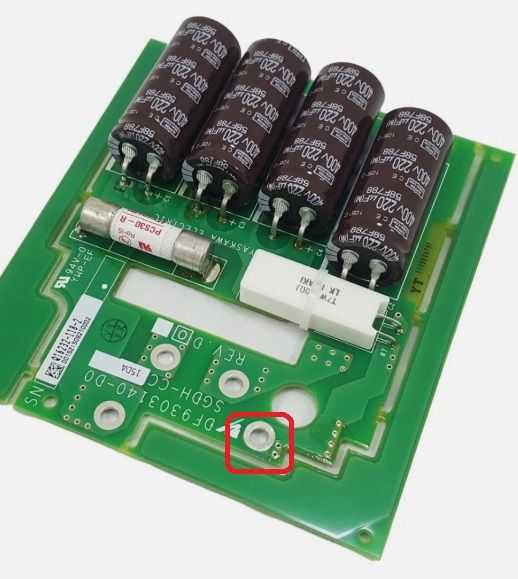

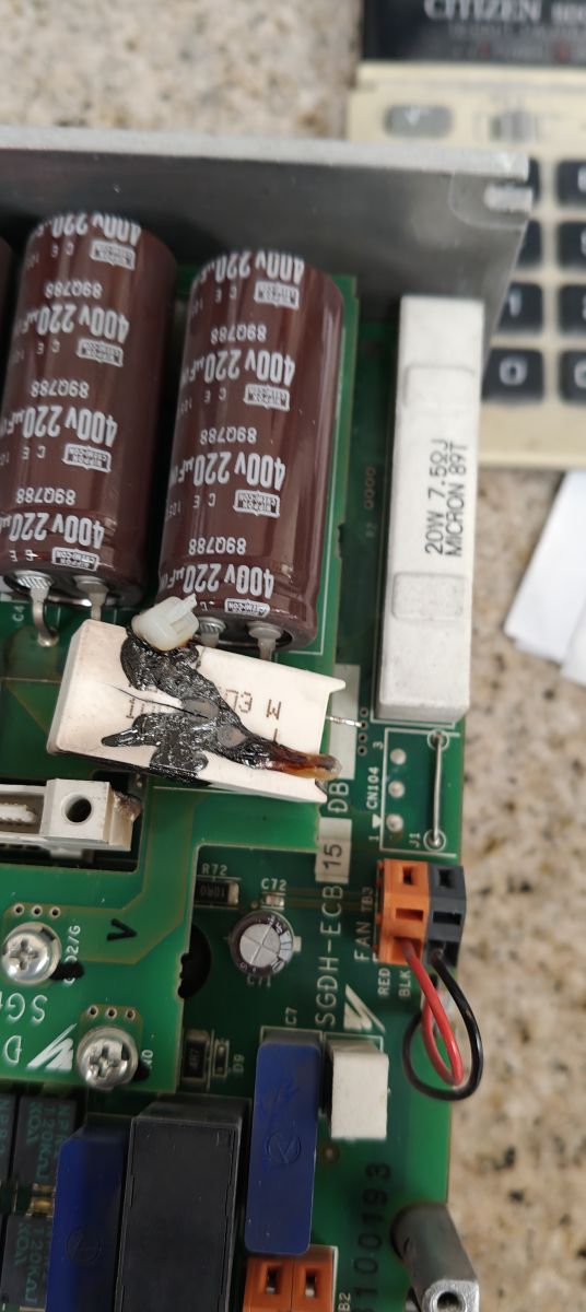

    Jest sobie 6 serwonapędów Omron SGDH-15DE-OY w których co parę dni przepalają się rezystory mocy. Wygląda na rezystor ograniczający prąd ładowania kondensatorów. Zazwyczaj chyba taki rezystor jest zwierany po naładowaniu kondensatorów ale tutaj nie ma takiego rozwiązania. Na płytce jest tylko mostek prostowniczy, rezystor i kondensatory, i potem to wszystko idzie na moduł IGBT. Z tego co mi powiedziano oryginalnie siedział tam rezystor 39 Ohm 7W. Teraz siedzą rezystory 10W. Ale czasami co parę dni, czasami rzadziej potrafią się we wszystkich napędach na raz przepalić. Na zakładzie jest zainstalowania fotowoltaika. Może ona jest przyczyną? Bo aż dziwne, że od razu lecą wszystkie rezystory we wszystkich 6 napędach (raz się zdarzyło, że padło tylko 5). Gdyby to było z przegrzania to przepalił by się 1, niech nawet 2. Ale wtedy jeden napęd zgłasza błąd i pozostałe się wyłączają. Wygląda na jakiś impuls który uwala wszystkie na raz. Może ktoś m jakieś pomysły? Na razie zamówiłem rezystory 20W.
    Przepalony ceramiczny rezystor mocy na płytce serwonapędu Omron SGDH-15DE-OY

    Czasami przepala się w czasie pracy, czasami w czasie postoju. Nie ma reguły.
    >>21722215
    Przy następnej awarii przyjrzę się dokładniej i porobię zdjęcia. ale wyglądało że na tej płytce gdzie jest rezystor, są tylko diody i kondensatory oraz 5 złącz śrubowych (pewnie zasilanie i szyna DC)

    Na dolnej pcb pod nóżką od rezystora jest przekaznik, sprawdź go czy jest sprawny.
    Zrob wiecej zdjec, rozrysuj sciezki, pomierz.

    Autor musi troche przeanalizowac i dostarczyc wiecej zdjec, rysunkow
    przekazniki mogły sie wypalić wszystkie w tym samym czasie, bo raczej cykli wykonały tyle samo w każdym falowniku w tej samej maszynie
    dostepne na internecie
