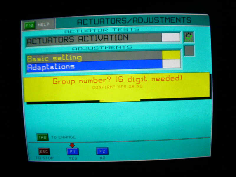

    Witam. Diagnozując Audi 80 pojawia sie takie okno - czy ktoś wie jakie cyferki trzeba wpisać ???
    Gdzieś na jakimś forum czyałem albo o uszy mi sie odbiło że 6 zer tam trzeba wpisac , ale nie spradzałem i nie jestem pewien, zobacz i jak coś to odpisz czy poszło.

    Zera nie działają :( , ale na vag-comie idzie super. Pozdrawiam.
