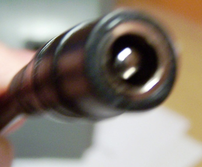

    Pytania do samego interfejsu:
    IAW Scan2 - obsługa, interfejs, problem z połączeniem
    Czy przełącznik jest prawidłowo ustawiony?
    Po co jest odejście do zapalniczki ?

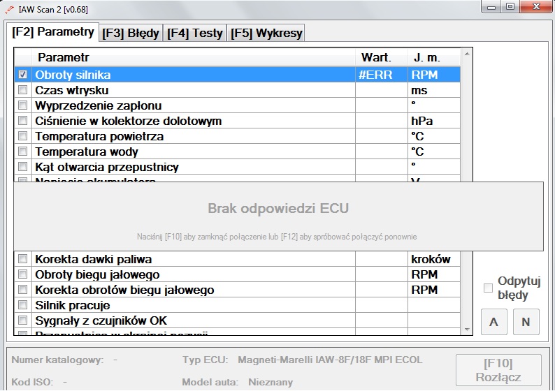

    To jest moja wtyczka, pod która podpinam interfejs:
    I robie tak:
    - podłączam kabel do kompa i do wtyczki DLC
    - uruchamiam program, wybieram port COM8, i ECU IAW-8F/18F MPI
    - co z LOG włączony, tryb zgodności? zaznaczać to czy jak? w każdym razie ja nie zaznaczyłem
    - klikam połącz
    - uruchamiam silnik
    - i pisze że sie nie może połączyć z ECU, jak zaznaczyłem wszystkie parametry to we wszystkich error !
    Pomocy
    A i jeszcze chcąc wyjść programu wyłączam zapłon i klikając F11 tak jak każde program - no sie nie zamyka nie wychodzi, cały czas pokazuje Proszę wyłączyć zapłon, naciśnij by potwierdzić F11 .
  • #6 10529321
    tzok
    Posty: 38846
    Pomógł: 3175
    Ocena: 6536
    Przełącznik jest ustawiony prawidłowo, w skrajnej, lewej pozycji.
    Musisz jeszcze podłączyć zasilanie interfejsu do gniazda zapalniczki (bardziej popularne są wersje z krokodylkiem do akumulatora). Zapłon samochodu włączasz po kliknięciu połącz (choć w przypadku tego ECU nie ma to większego znaczenia). Nie musisz uruchamiać silnika (choć oczywiście możesz).
    Sądzę, że nie działa Ci klawisz F11 na klawiaturze...

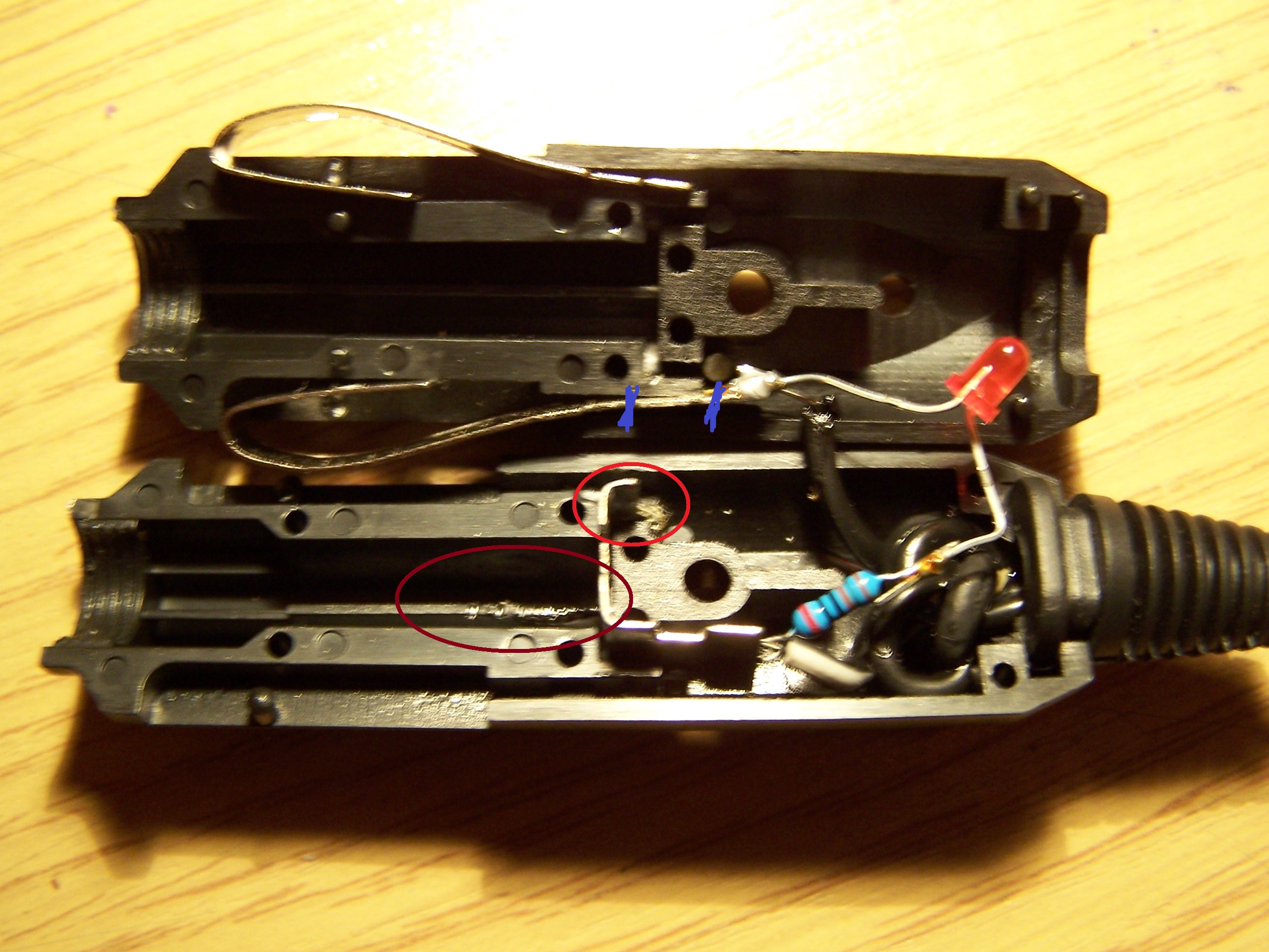

    Witam ponownie,
    kolejne problemy z podłączeniem, przedłużyłem kabelek żeby wystarczył do zapalniczki i próba i znów to samo, że sie z ECU nie może skomunikować.
    ale wyciągam wtyczkę z zapalniczki a ona cała gorąca, rozebrałem ją i tak to wygląda:
    Nie znam się kompletnie ale może te dwie blaszki są za blisko siebie? bo widać, co jest zaznaczone że plastik się stopił i poszło po sprężynce bo tam też jest.
    Poradźcie :)
  • #10 10564126
    tzok
    Posty: 38846
    Pomógł: 3175
    Ocena: 6536
    Utnij ta wtyczkę i zostaw tylko dwa kabelki, które podłączysz do akumulatora. Ten który idzie do bocznej blaszki to "-", a ten do środkowego styku to "+".
  • #11 10572370
    robin15
    Posty: 22
    Zostawiłem dwa kabelki podłączyłem do akumulatora, a kabel + nadal się robił gorący, tak że ten pancerzyk robił sie bardzo miękki.
    I nadal taki komunikat:
    Nie wiem co dalej, bardziej w tym wszystkim sie boje o laptopa że sie coś może stać.

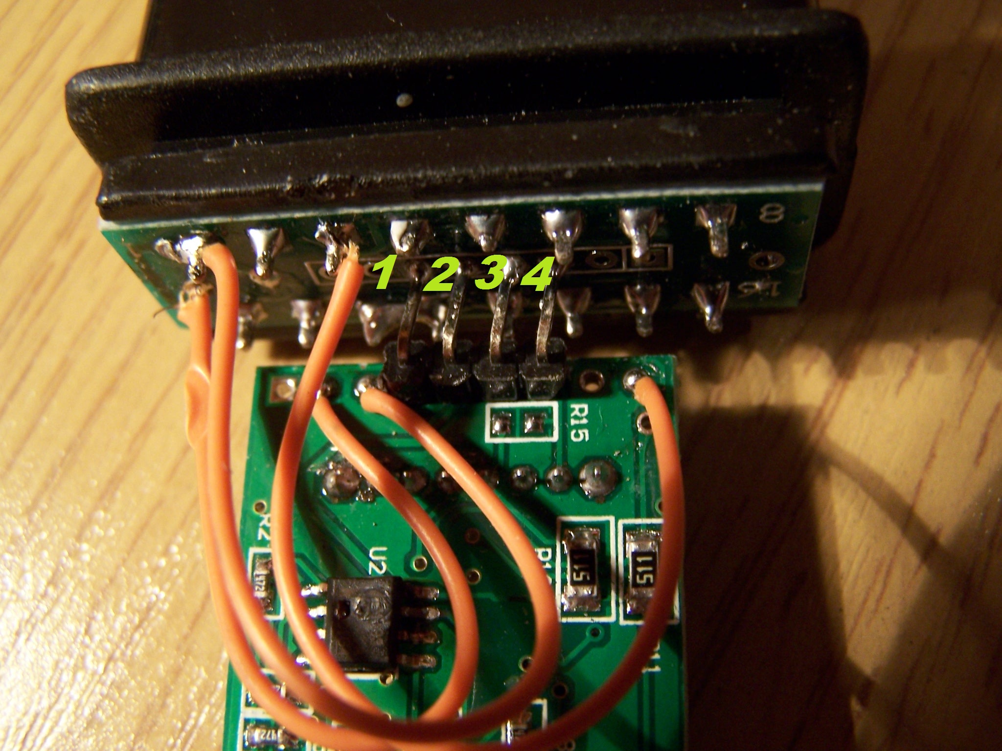

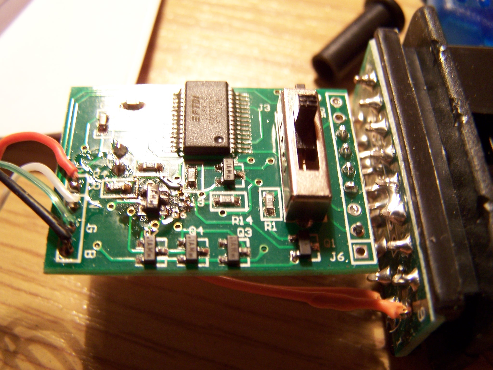

  • #15 10634719
    robin15
    Posty: 22
    po przerwie dalej męczę temat.
    Rozebrałem wtyczkę, sprawdziłem połączenia - to w sumie byłoby tyle jak na moją wiedzę, ale może Tobie tzok to nasunie jakieś wnioski, albo od razu rozpoznasz przyczynę.
    Po rozebraniu obudowy, taki widok, coś się rozlało - niestety nie umiem tego nazwać co tam się uszkodziło, i widać to też na obudowie:

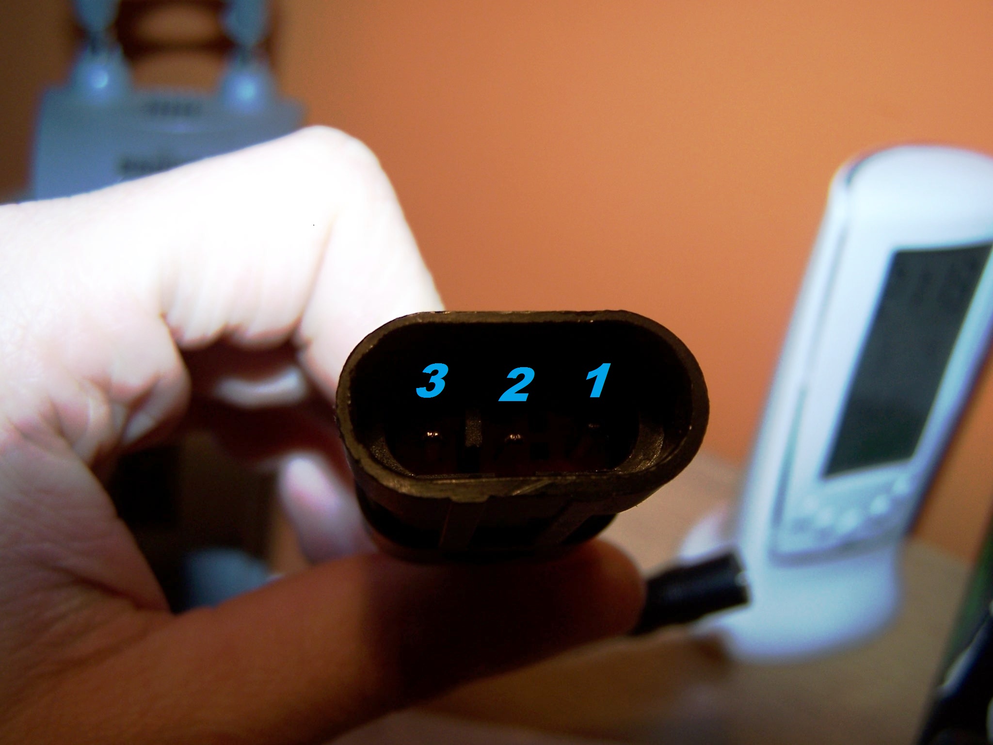

    dalej prezentuje jak idą połączenia:
    pomiędzy tymi poniżej - główne 1,2,3,4 (zielone)
    a pomiędzy:
    A) zasilaniem (pierwotnie wejście zapalniczki)
    i tutaj środek tego wejścia połączony jest z 2 (zielony) - biegun ujemny sugerując się wejściem do zapalniczki, a obrzeże połączone jest z 1 (zielony) - biegun dodatni
    B) wtykiem diagnostycznym 3 pinowym
    to 1 (niebieski) do 3 (zielony)
    2 (niebieski) do 1 (zielony)
    i 3 (niebieski) do 4 (zielony)
    C)wtyczką OBD
    i tutaj górna 2 (czerwony) do 4 (zielony)
    górna 5 (czerwony) do 1 (zielony)
    dolna 1 (czerwony) do 2 (zielony)
    dolna 2 (czerwony) do 3 (zielony)
  • #16 10636909
    tzok
    Posty: 38846
    Pomógł: 3175
    Ocena: 6536
    Z jednej strony spalony jest tranzystor, a z drugiej układ scalony (chyba to jest komparator). Coś poszło nie tak z tym podłączeniem... te opisy są strasznie chaotyczne i niekompletne.
    4/5 (góra) w interfejsie powinno mieć połączenie z 2 w FIAT 3-pin i którymś pinem we wtyku zasilania - to będzie masa.
    16 (8 dół) w interfejsie powinno mieć połączenie z drugim pinem we wtyku zasilania i to będzie +Vbatt.
    Wewnątrz interfejsu, na płytce masz zaznaczone piny 1, 8, 9 i 16.
  • #17 10637515
    robin15

  • #18 10637549
    tzok
    Posty: 38846
    Pomógł: 3175
    Ocena: 6536
    Ten kabel od zasilania to był fabryczny od tej przejściówki? Bo piny 4 i 5 w OBD to na 100% masa, tak jak i środkowy pin w złączu 3-pin.
    We wtyku zapalniczki środkowy pin to +12V, a zewnętrzne blaszki to masa.
  • #19 10637619
    robin15
    Posty: 22
    tak to był jeden cały komplet, zakupiony w zestawie z gdzieś powyżej wymienionej aukcji.
    Czyli przejściówka OBD / 3-pin jest ok, ale dalsza część do zasilania jest przyczyną wszystkich niepowodzeń !
    Dzięki wielkie za pomoc w rozwiązaniu tej sprawy !
