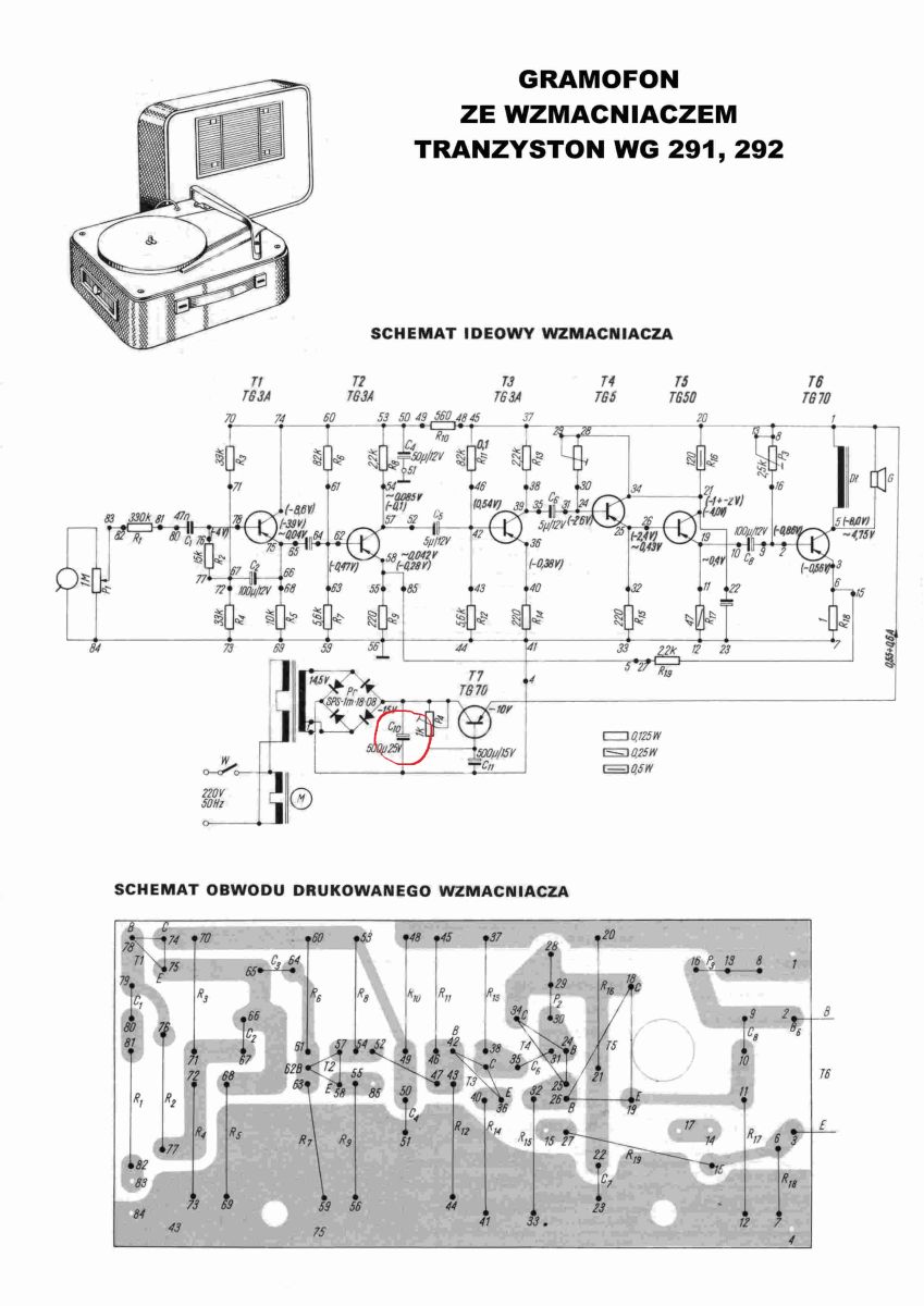

    Witam szanownych kolegów i proszę o pomoc.Otoz wpadł mi ostatnio w ręce stary gramofon unitra fonica bambino i mam z nim pewniej problem otóż na głośniku nie słychać żadnego dźwięku a nie gdy dotykam wkładki ani gdy dotykam samych przewodów od wkładki ,nic kompletna cisza. Głośnik sprawdzony i jest dobry ,kable nie uszkodzone wszystkie mają przejścia ,Regulator siły głodu niby też ma przejście .Poniżej przesyłam zdjęcia tego mojego gramofonu. Uprzejmie proszę o porady gdzie szukać dalej przyczyny.

    Brak typu modelu w temacie, poszukać schemat i pomiary, czy np. są napięcia zasilające, zauważ, że masz zastosowane tranzystory germanowe...

    Pierwszą rzeczą którą trzeba zrobić to odnalezienie schematu tego gramofonu w internecie gdyż bez schematu niczego konkretnego nie da się podpowiedzieć.

    Tu masz schemat Link

    Ok, na początek trzeba zmierzyć jakie jest napięcie na kondensatorze C10 oraz na emiterze T7 względem masy, potem zobaczymy co dalej.

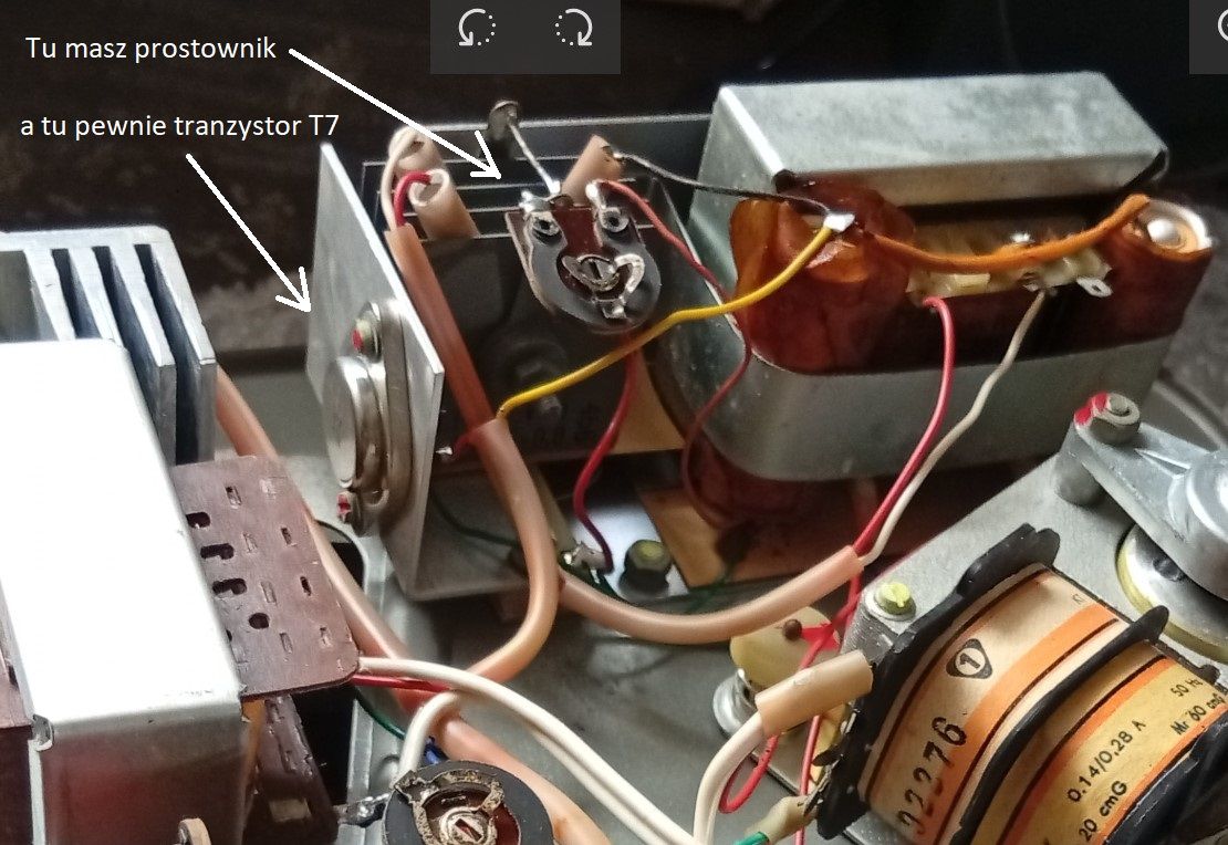

    Jedno co jeszcze mogę dodać to to że na wyjściu z transformatora (kable czerwony i biały ) jest napięcie 15v

    Na ostatnich dwóch fotach masz sam wzmacniacz, to nie tu.
    Od trasformatora idz po kabelkach , masz tam stos selenowy jako prostownik, tranzystor T7 na radiatorze i PR - podkówkę do regulacji napięcia, gdzieś obok będzie ten kondensator.

    i przyznam szczerze że nigdzie nie mogę znaleźć tego kondensatora c10 a nie tego tego transmitera t7
    Najpierw odnajdź te elementy na schemacie a potem na tej podstawie odnajdź je w gramofonie.
    Albo zmierz na plytce napięcie pomiędzy punktem 1 i 4

    Schemat wzmacniacza gramofonu z zaznaczonym kondensatorem C10 Bez urazy, odpuść naprawę... jeżeli nie potrafisz zlokalizować kondensatora C10?

    Zbliżenie wnętrza urządzenia elektronicznego z opisanym prostownikiem i tranzystorem T7

    >>21736704 witam zmierzyłem napięcie między punktami 1. i. 4 mam 14V

    Ok, pomierz więc napięcia (względem punktu 4) na wszystkich końcówkach tranzystorów od T1 do T6 i wpisz je w schemat w odpowiednich miejscach czerwonym kolorem. Czarna sonda pomiarowa do punktu 4.
    Konkretne końcówki tranzystorów są powiązane z numeracją punktów na płytce tak więc jest to dość duże ułatwienie.

    Jeżeli rzeczywiście chcesz go uruchomić to praktycznie wszystkie te polskie, czerwone kondensatory elektrolityczne możesz w ciemno wymienić na współczesne. Były wyjątkowo marnej jakości i na pewno straciły pojemność a możliwe też że mają też dużą upływność.
    Wkładka krystaliczna najprawdopodobniej też jest do wymiany i z tym będzie największy problem. Sprawnego oryginału już nie dostaniesz.
    Kondensatory C10 i C11 masz przymocowane do transformatora zasilającego.
    Podsumowując, jeśli chcesz pokazać młodszym pokoleniom jak kiedyś wyglądała elektronika to tylko pokaż ją w oryginalnym stanie, bo żeby zrobić z tego w pełni działający sprzęt to będzie on wymagał już wymiany dość znacznej ilości elementów.
