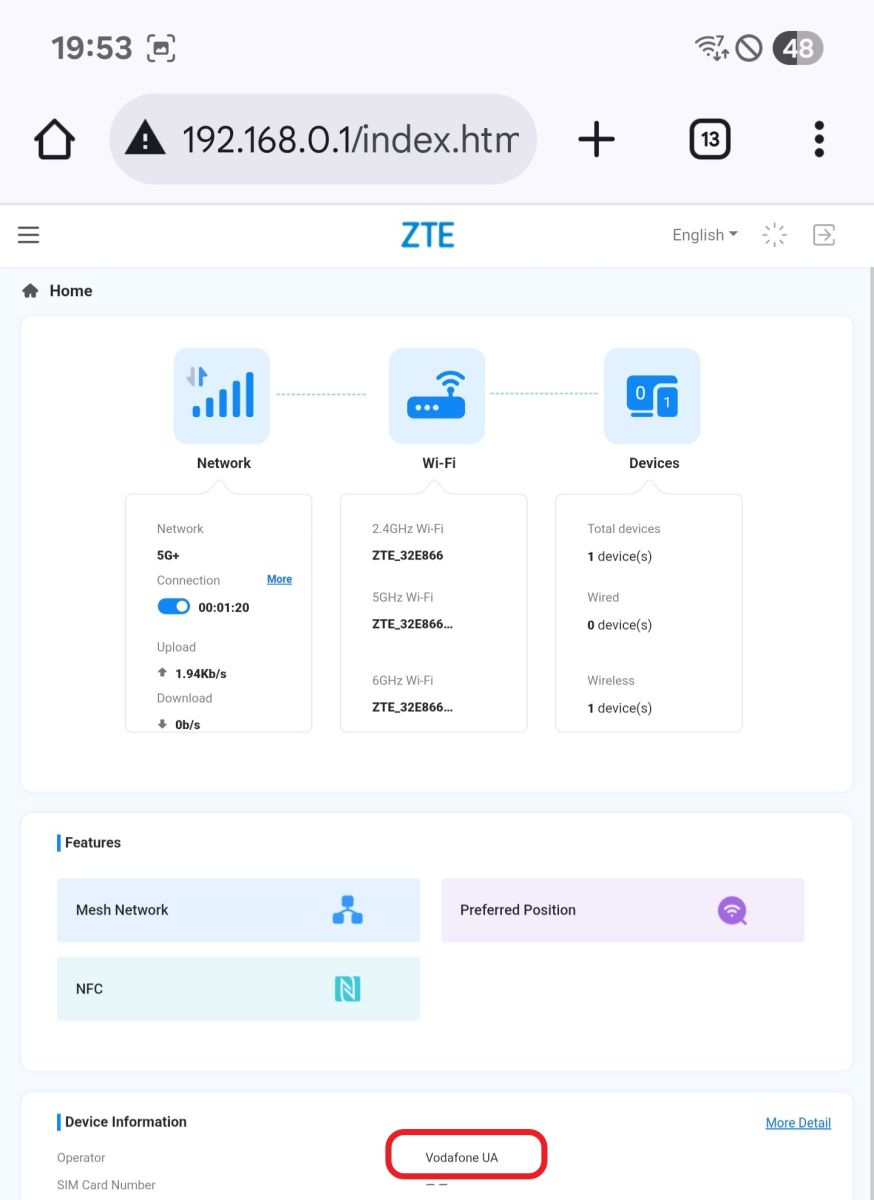

    Witam. Mam router ZTE MC8531 lub ma też inną nazwę ZTE 5G ULTRA. To router na kartę SIM. Jak podłączę do niego sieciowy net, rozprowadza go, czyli Wi-Fi działa. Włożę kartę, widzi ją, rozpoznaje sieć, ale zasięg jest przekreślony. Router świeci na czerwono. Ustawiałem APN, robiłem resety i przywracałem do ustawień fabrycznych i nic. Router należał do Ukraińca, on korzystał z niego na ukraińskich kartach różnych sieci, czyli nie jest to chyba SIM-lock na sieć. Może być regionalna na dany kraj, że niby działa tylko na karty z Ukrainy? Słaby jestem w te klocki... może ktoś udzielić pomocy? Jak to obejść, co z tym zrobić???

    ArnoId
    Poziom 8  
    Posty: 33
    Daj zgadnę, sprzedawca nazywał się Wolodymyr (lub Wladimir), a wersja Software to: BD_HKTHKMC8531V1.0.0B03, hardware Version: MC8531HW1.0?

  • #12 21742792
    ArnoId
    Poziom 8  
    Posty: 33
    >>21742737
    Tu pan Władimir pisze, że kupił modem na eBay z Hongkongu i mu nie działają niemieckie karty — a tylko ukraińskie w roamingu.
    https://4pda.to/forum/index.php?showtopic=463323&st=1560#entry139318537 (przetłumacz sobie z rosyjskiego Google'em).
    W tym samym poście on pisze, że widział na eBay ogłoszenie, że ktoś sprzedawał taki sam router ze zdjęciami identycznymi jak w ogłoszeniu gdzie on kupił i tam było napisane, że router sprzedawany jako uszkodzony, bo wyłączyli prąd podczas aktualizacji firmware i po tym on nie widział sieci 4G/5G.
