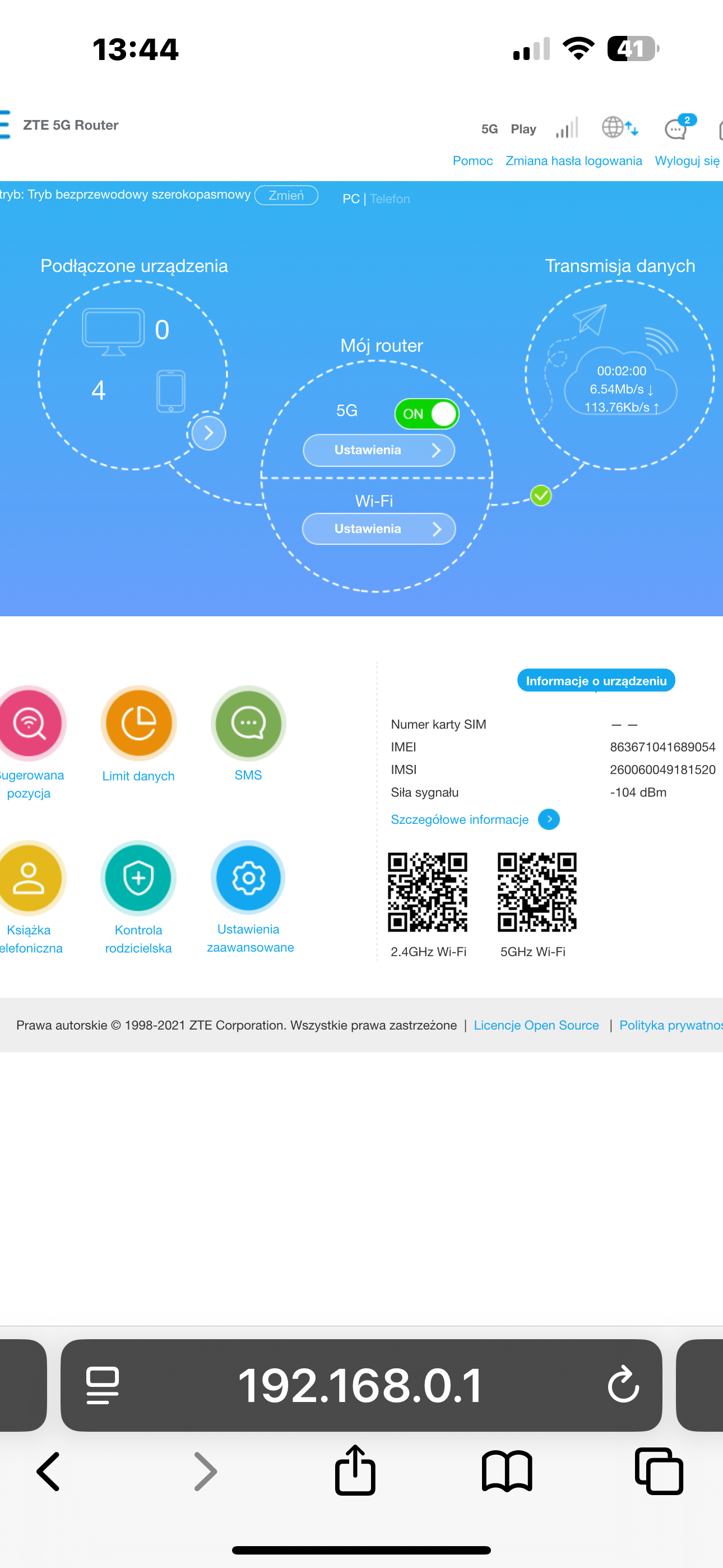

    Witam, mam problem z internetem domowy w sieci plus. Mam router ZTE MC801a i antenę zewnętrzną signalflex TF23 i coś ostatnio szwankuje , zmieniłem ostatnio kartę , nowa umowa i się zaczął problem, nie wiem czy od resetu czy zbieg okoliczności . Internet działa od resetu jakąś godzinę a potem padaka , jakość spada na maxa i Ping z 20 na kilkaset, reset pomaga na chwilę. Czy to siada router czy anteny zewnętrzne ? Jak to sprawdzić .
    AI: Podaj proszę swoją lokalizację (przynajmniej miejscowość albo okolice), żeby sprawdzić jak wygląda zasięg i obciążenie sieci w Twojej okolicy.
    Zielona Góra, osiedle na olimpie
    AI: Jak wyglądają parametry sygnału (siła sygnału, pasma LTE, ewentualnie screeny z panelu routera albo z aplikacji typu NetMonster/Field Test)?
    LTE+ siłą 4 na 5

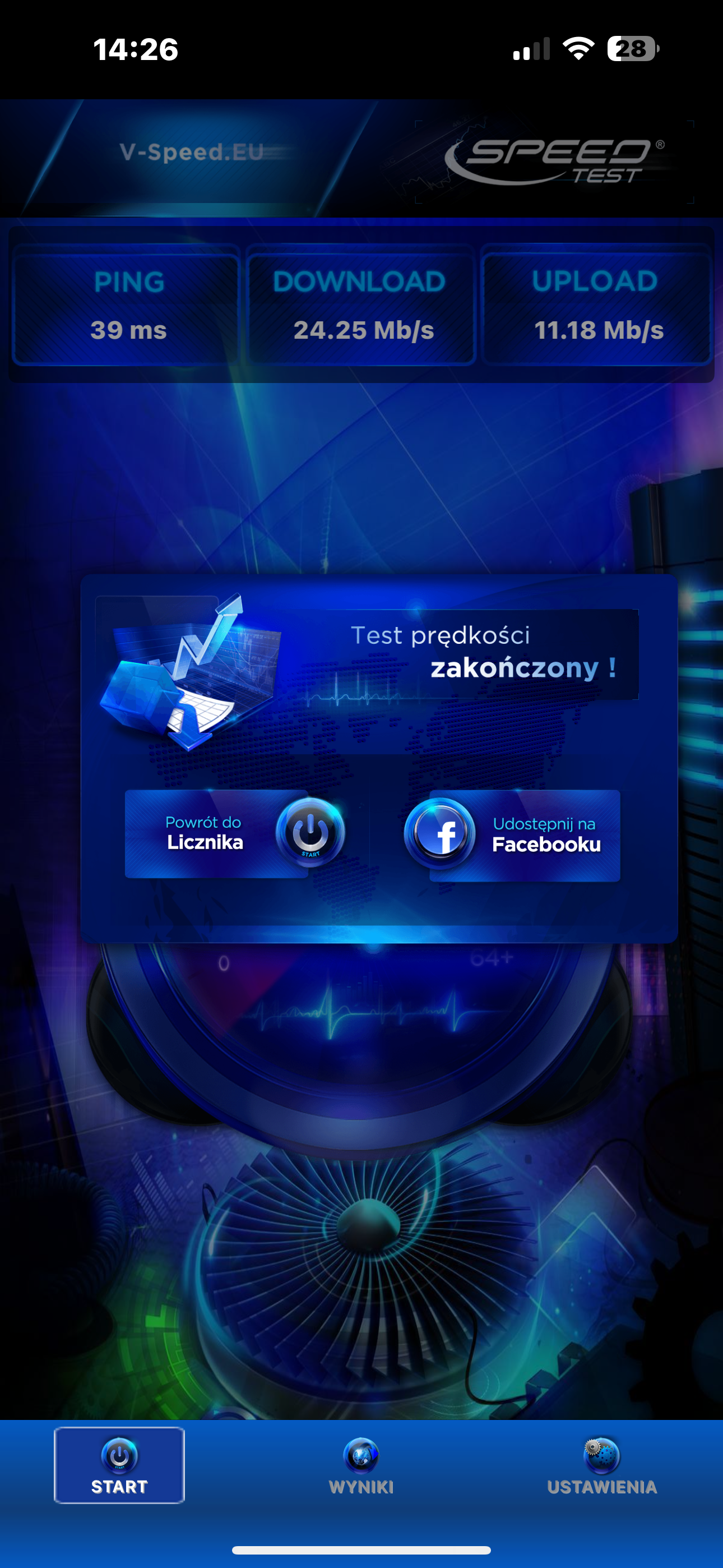

    • ZTE MC801a + antena Signalfex TF23 w Plus – spadki prędkości, wysoki ping po zmianie karty SIM IMG_1116.png (677.54 KB) Musisz być zalogowany, aby pobrać ten załącznik.

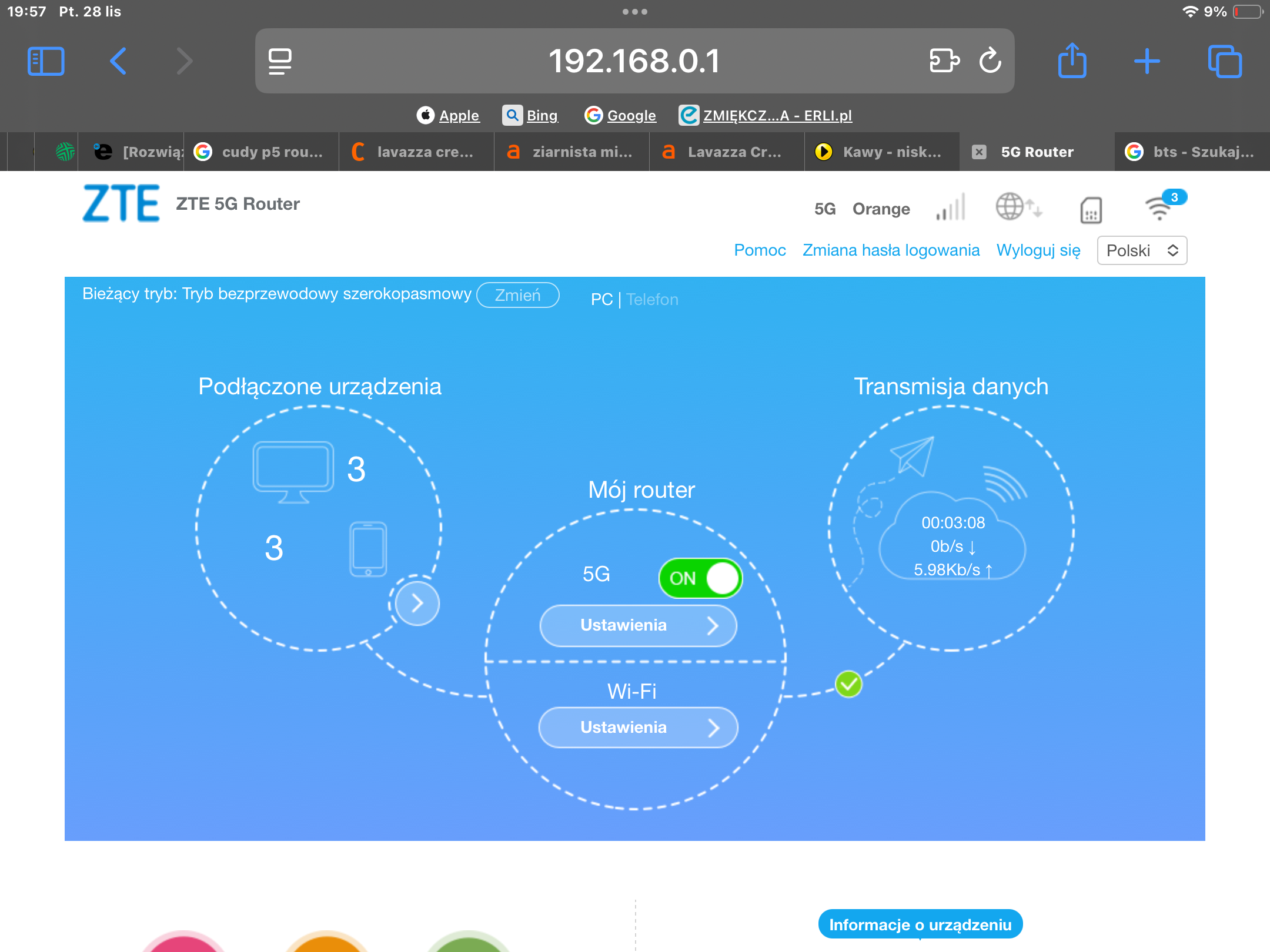

    Screen z MC801A z kartą Orange a nie z Plusa, połaczenie na 5G ale brak danych dotyczacych parametrów sygnału na 5G oraz na kotwicy LTE. Lokalizacja jest bardzo trudna, MC801A oczywiście nie nadawał się nigdy do niej, a te pseudo anteny od Signaflex są smieciowe i ogólnie do tego routera całkowicie nieprzydatne.
    Dobór operatora i sprzętu na tym osiedlu wymaga profesjonalnej wiedzy oraz fachowych testów. Plus ma stację bazową na Dekoracyjnej , na Novicie. Niska 28m, sektor 1 na azymut 30 czyli na Galerię Auchan, pracuje w agregacji 5G 2600 N41+5G2100 N1 oraz LTE2600+1800+900.

    To z Orange to, jak sprawdzałem kartę z tel., czy działa router i łapało 5G, ale z tego internetu nie było. Teraz mam skierowane za nadajnik z Zdrojowa, bo tak zalecił konsultant, żeby sprawdzić, czy nie lepiej, z Dekoracyjnej miałem prędzej, ale było jeszcze gorzej, ale już sam nie wiem, czy to nie wina sprzętu. Jeżeli kiepska ta antena, to jaka byłaby lepsza do tego routera?

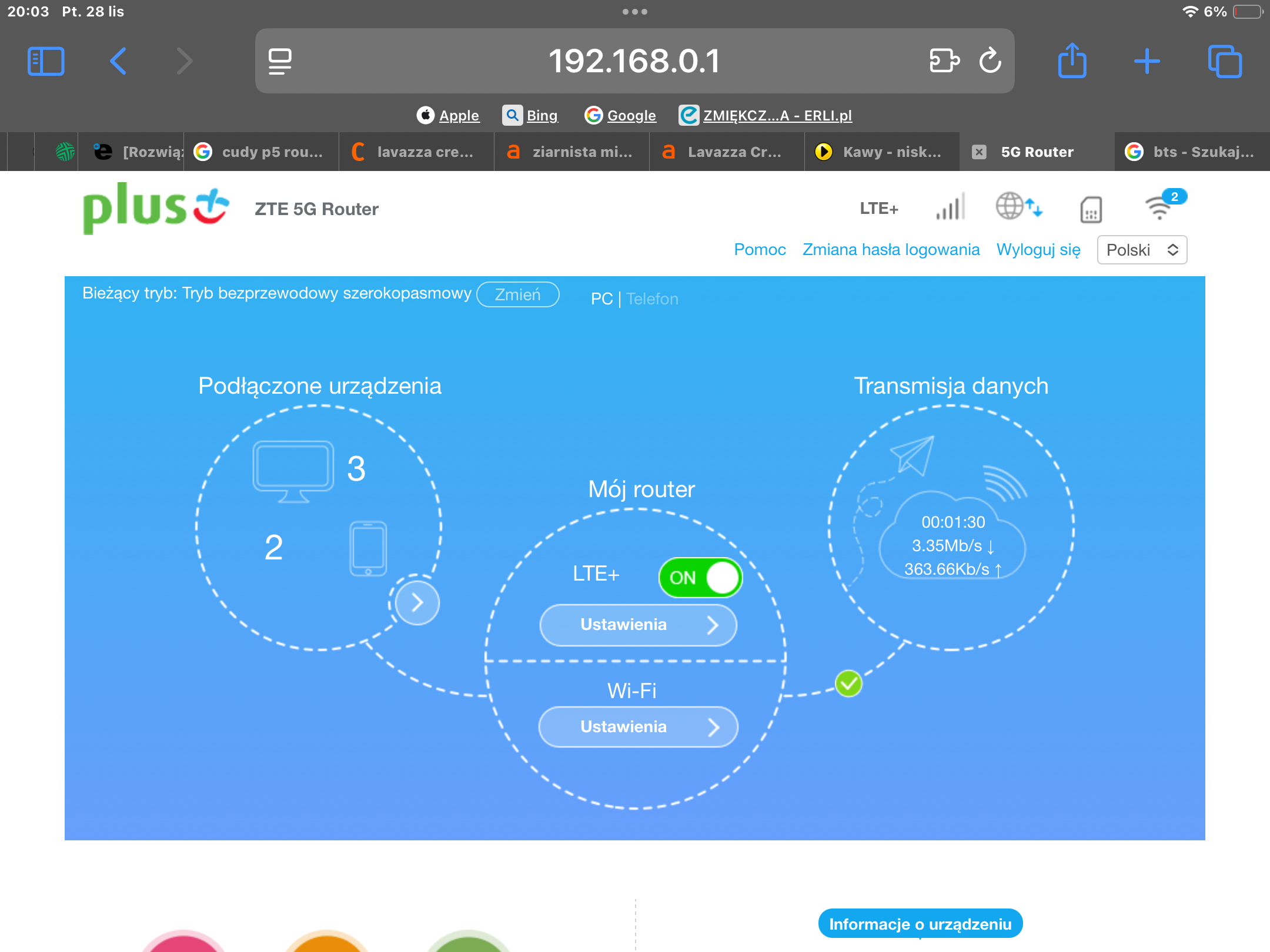

    • ZTE MC801a + antena Signalfex TF23 w Plus – spadki prędkości, wysoki ping po zmianie karty SIM IMG_1117.png (680.58 KB) Musisz być zalogowany, aby pobrać ten załącznik.

    Żadna bo ten router ma złacza antenowe tylko do anten na 3500MHz pod 5G N78 dlatego tak jak napisałem nigdy nie nadawał się do twojej lokalizacji i nie tylko do Plusa. Uparcie nie pokazujesz screena z parametrami sygnału o które prosiłem, widać ze nie zalezy ci na pomocy, ten router ma zakładkę Zaawansowane i w niej jest zakładka pokazujace parametry sygnału i dane BTS-a z którego korzystasz,
    Te antenki na dachu robią za kiepska ozdobę i nic wiecej, zrób test na zewnątrz z tym routerem, w zakładce wyboru pasm wybierz w 5G NSA pasmo B41 bo Plus korzysta z niego na 5G2600 a do tego zostaw wszystkie pasma LTE.
    Po co w ogóle rozmawiasz z pseudo fachowcami z Plusa, ten nie miał zielonego pojęcia o tym routerze a nawet własnej sieci, Plus nie ma żadnego BTS-a na Zdrojowej, jest na Sulechowskiej na Strażnicy PSP, niska na 25m , sektor 3 na osiedle Zastalowskie, jest za lasem , działa na 5G2600 N41 i LTE1800+900, nie jest dedykowana dla twojej lokalizacji ale to i tak bez znaczenia bo bez anteny zew. i tak z niego nie skorzystasz.
    Do Plusa i kazdego innego operatora w takiej lokalizacji jak twoja tylko zew. CPE 5G/LTE lub zew. CPE LTE gdy nie zależy na osiagach i do nich wew, router do sieci lokalnej i WiFi.

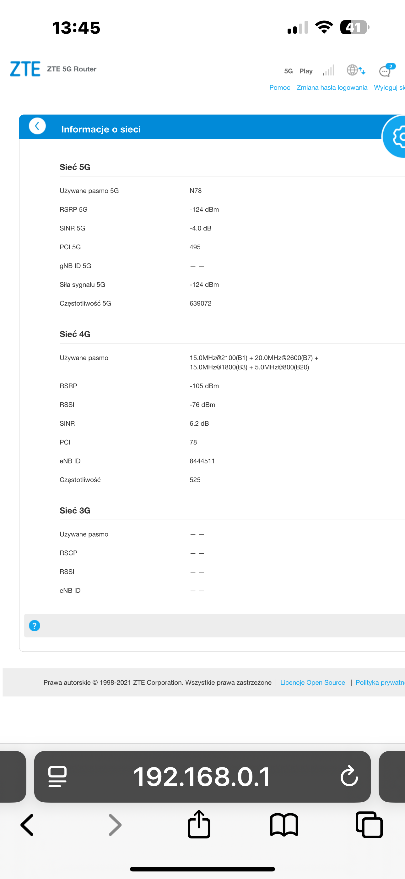

    Mam nastawione na Sulechowską na próbę, na routerze nie wiem, gdzie te dane w zakładce ustawienia zaawansowane, z kartą tel. Orange złapało 5G. Jutro spróbuję z powrotem na dekoracyjną ustawić, router trochę kosztował i szkoda znowu ładować kasę nie wiedząc czy pomoże. Jaki zew. CPE 5G/LTE polecany?

    A kto ci doradził router 5G w tej lokalizacji i to kilka lat temu? W tamtych czasach sieci 5G N78 jeszcze nie działały, zostały odpalone na poczatku 2024, u ciebie najbliższe BTS-y z tym pasmem są na osiedlu Batorego dla Orange/T-mobile i Play. Nie korzysta się w takiej sytuacji z routera 5G +anteny zew. tylko z zew. CPE 5G/LTE. Tak samo jak w Plusie z 5G2600 N41. Routery 5G tak jak MC801A miały złacza anten zew. tylko pod anteny na 3.5GHz do N78 i nie wspólpracują z antenami na nizszych pasmach, ewentualnie nie mają w ogóle złacz anten zew. Tylko kilka ma złacza na wszystkie pasma w tym do LTE.
    Anteny z Signaflex to szmelc, ten który ci to doradził nie miał podstawowej wiedzy, te anteny z tym routerem nie działają więc bez znaczenia gdzie je kierujesz wiec nic nie rób bo to sztuka dla sztuki, router i tak działa na tych wewnętrznych. Tylko 5G N41 na 2600MHz w Plusie+ LTE2600+1800 z Demokratycznej zapewni poprawne osiągi, dlatego test z MC801A za oknem bo ściany mocno tłumią sygnał na 1800/2600MHz.

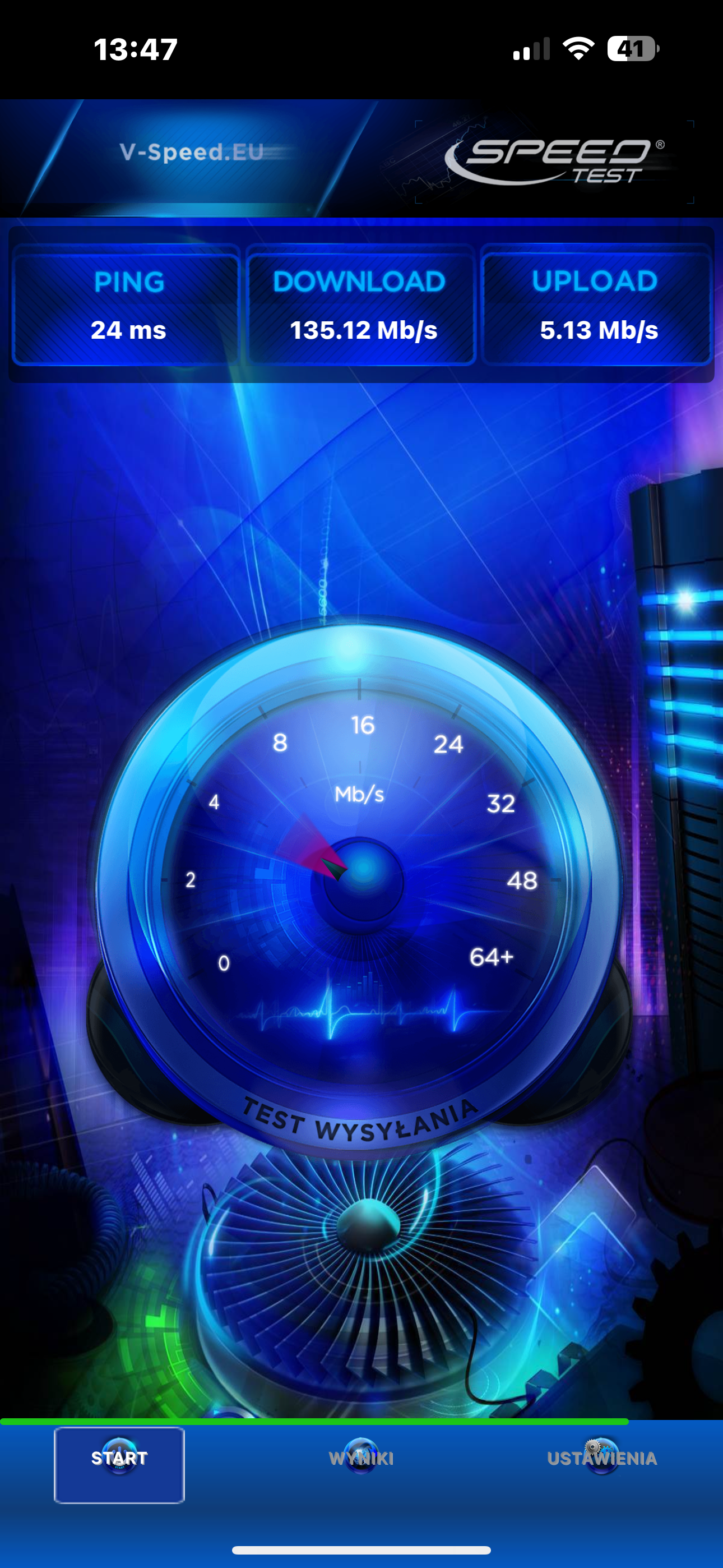

    >>21767485 Testy zrobione routerem na dachu. Na routerze Plus ma lepszą moc od Play, ale jakoś z Plusem mam problem odbioru sygnału Wi‑Fi. Nie wiem, czy ustawienia czy co, mam takie screeny. Pierwsze 4 Play, reszta Plus

    Plus na dachu to 5G2600 N41 z 1 sektora na Dekoracyjnej, do tego kotwica LTE na nędzy LTE900 z tego BTS-a i dostateczny sygnał z niego, osiagi marne.
    Play to kotwica na LTE2100 z BTS-a W.Polskiego 142a , pierwszy sektor i słaby sygnał a do tego [prawdziwe 5G3500 N78 z inego BTS-a, sygnał szczątkowy , agregacja 5G N78+LTE2100+2600+1800+800 a osiagi jak na warunki bardzo dobre.

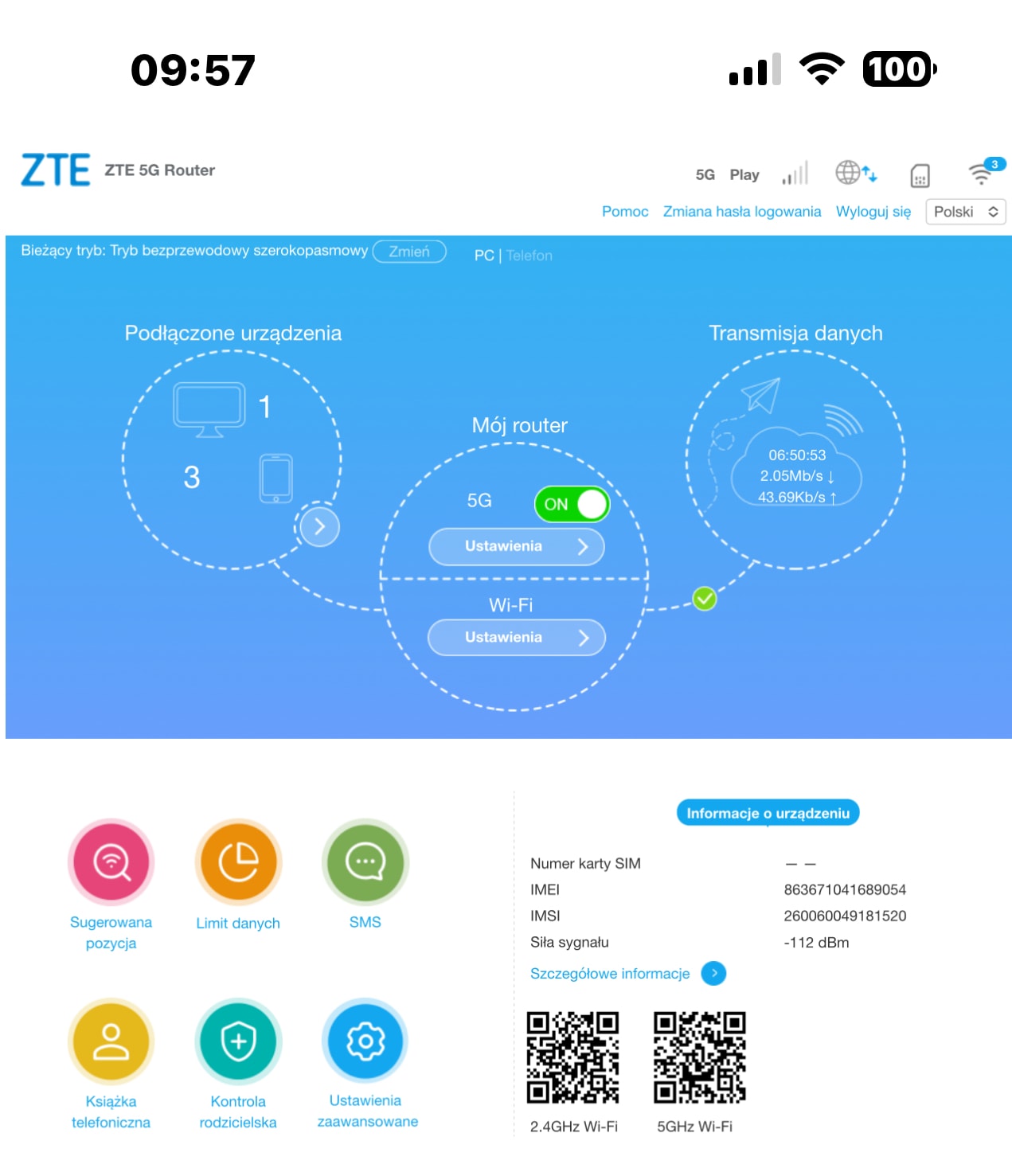

    Teraz mam Play z routerem wewnątrz i tymi antenami, zanim dostanę antenę zewnętrzną. Play jakoś daje radę. Plus słabo; w routerze Play świeci, że odbiera 5G i w apce niby też, ale jak wchodzę w informacje o sieci, to pokazuje tylko LTE 800. Czy faktycznie odbieram 5G?
    To lepiej celować w Playa? Na infolinii mają info że w pobliżu mają postawić nadajnik ale czy to prawda,

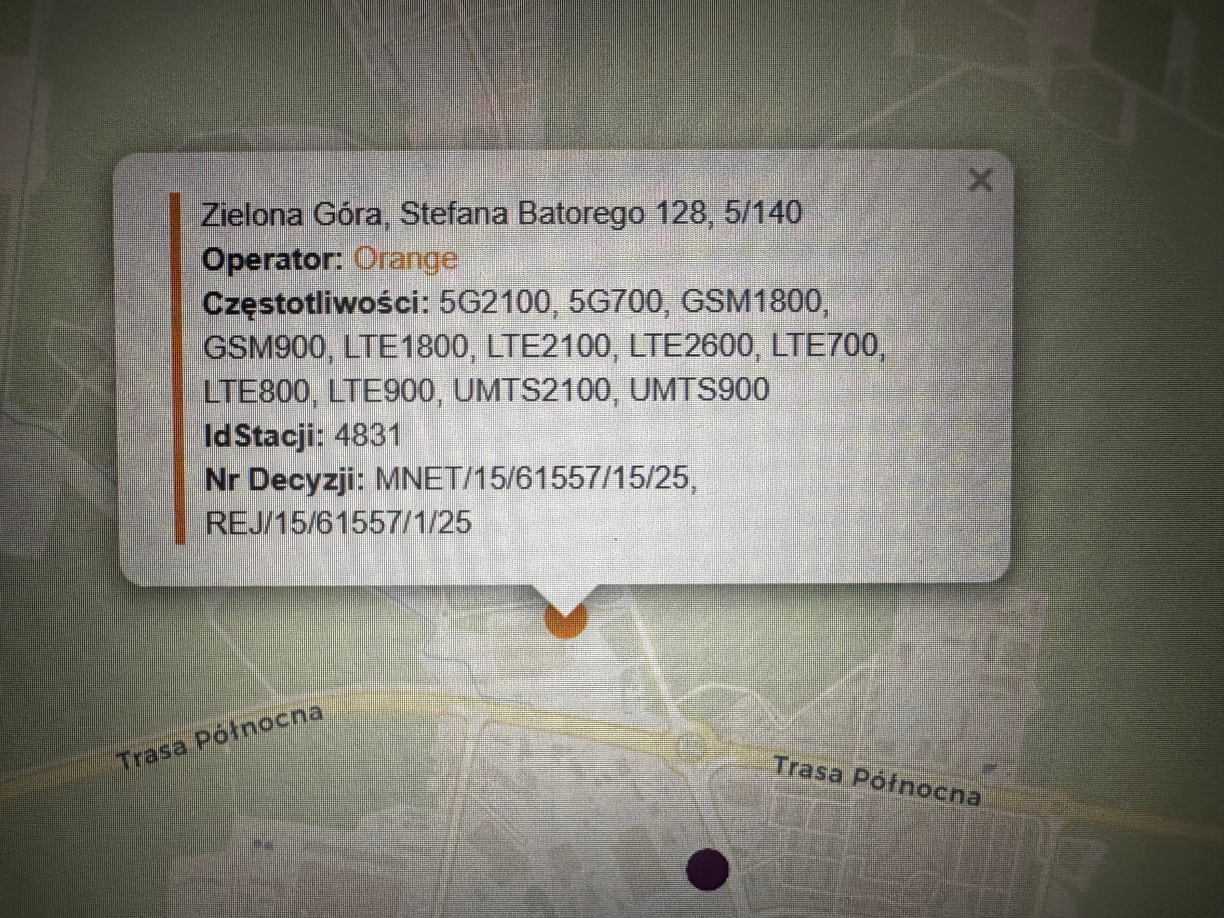

    To w jaki BTS celować i jaką sieć, żeby mieć dobry internet? Niżej stacje w pobliżu, najbliżej to Orange, ale jeden zakres 5G.

    Nie patrz na te mapki i dane, karta Orange Free to koszt 5 zł i w zamian 1225GB/m-c a Play z kartą Virgin Mobile to 750GB za darmo. Kierujesz na Batorrego /os. Zastalowskie bo tam ci operatorzy mają N78, nie interesuja cię inne pasma 5G.
