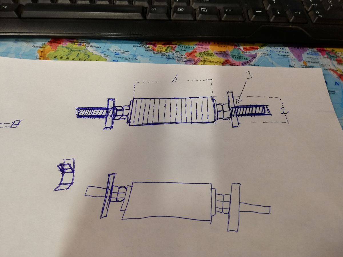

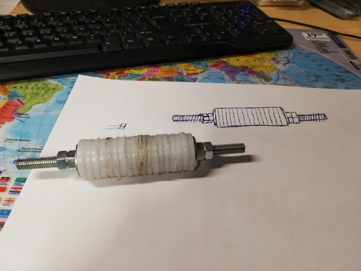

    Przepraszam za odgrzanie starego kotleta. Jak powinienem to narysować, aby całkowicie się nie skompromitować. Jest to akceptowalne? Muszę zostawić tokarzowi . Zdjęcie przedstawia wałek z nakrętkami i jego szkic leżący na biurku.
    Zapomniałem jeszcze narysować łożysk za nakrętkami. Gwintu ma nie być. Nie ważne. pewnie zrozumie o co mi chodzi, ale narysowałem to choć trochę poprawnie?
    Chyba wcześniej nie zauważyłem działu ;)

    tadkli9743 napisał:
    Polecam Ci dwie książki, które łopatologicznie tłumaczą zasady rysunku technicznego.
    Dziękuję, zapoznam się, bo innego wyjścia chyba nie będę miał.
    emarcus napisał:
    Juz to zrobiłeś!; Chyba nie cztałeś wszystkich odpowiedzi i opinii w tym wątku..
    Czytałem...
    emarcus napisał:
    Tak będzie najlepiej, chociaż zależy od umiejętności i pomysłowości tokarza(?)
    Chodzi o to, żeby narysować to co pokazałem i nanieść wymiary żeby tokarz mógł obrobić to według naniesionych (jeszcze nie) wymiarów. Dla mnie rysunek bomba, mój pierwszy. Pytam tylko jak narysować to poprawnie? Będę szukał wiedzy, ale na razie szukam pomocy. Chcę przygotować rysunek tego, co pokazałem. pokazałem również swoją próbę na podstawie wyszukiwania google "rysunek techniczny podstawy"
    Wiem, że się nie znam. Jeszcze się nie znam. Pokazałem tylko przykład i gdyby to ktoś "machnął" ołówkiem juz wiedziałbym jaki robię podstawowy błąd. Choć jest ich pełno... Wiem.
    emarcus napisał:
    Nie zapomnij nadmienic jak to będzie płacone ! ! ! ! !
    Pewnie jak zwykle. Jeśli jednak po raz kolejny nie powie "daj spokój też mi pomagasz" to powiem ile sobie zażyczył.
    ja dopiero kombinuje ten element, chcę go poprawnie narysować i nanieść wymiary po obróbce. Nie dam rady spotkać się z tokarzem, dlatego muszę mu to narysować jakoś.
    Szkic techniczny na kartce papieru przedstawiający element mechaniczny z naniesionymi numerami dla wymiarów.
    Dla mnie istotne są tylko te 3 wymiary. Reszta wynika z grubości/ szerokości nakrętek, podkładek, łożysk. 3 wymiar ma być dobrany do otworu typowego łożyska. No z tego rysunku powinien wiedzieć co lamus ma na myśli, tak? Ja tylko chciałem zapytać jak powinienem to poprawnie narysować. Wolę przed Wami się wstydzić niż przed nim. Ale jeśli pochwali mnie za znajomość rysunku, to będę musiał przyznać się.
    Samych rodzajów linii ile mamy, ok ok. Ja zrobiłem szkic na razie ;)

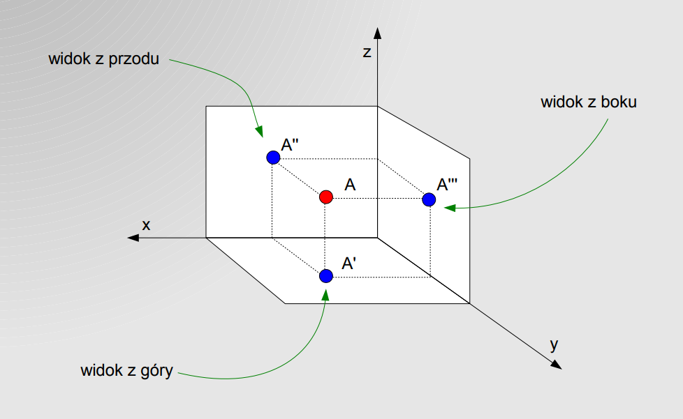

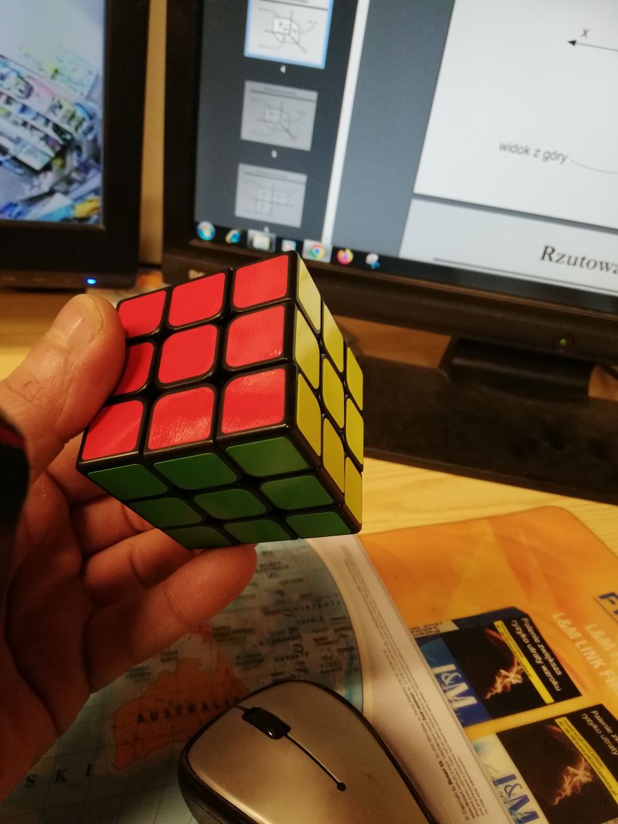

    Ściana zielona, widok z góry? Rysunek techniczny, jak nauczyć się interpretować Rysunek techniczny, jak nauczyć się interpretować
    Przód też jakby z tyłu ;)
    Możemy chociaż ustalić co jest co?
    Ok przód z przodu. Linie ciągłe...
    Czyli, góra jest zawsze tak jak patrzymy? Kurde... Od strony obserwatora?
    Czyli najpierw muszę się zdecydować, czy chcę rozpatrywać rzutowaniem europejskim, czy amerykańskim tak? Rozumiem, że standardem w Polsce jest rzutowanie europejskie?

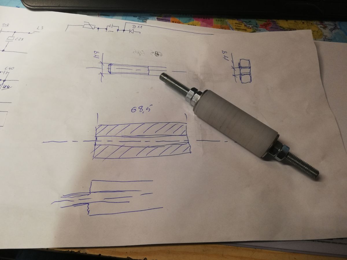

    Panu zajął ten rysunek z tłumaczeniem 2 minuty. Przepraszam, że wtrąciłem sie w cudzy wątek. jeszcze kiedyś wrócę we własnym. Pozdrawiam i dziękuję .
