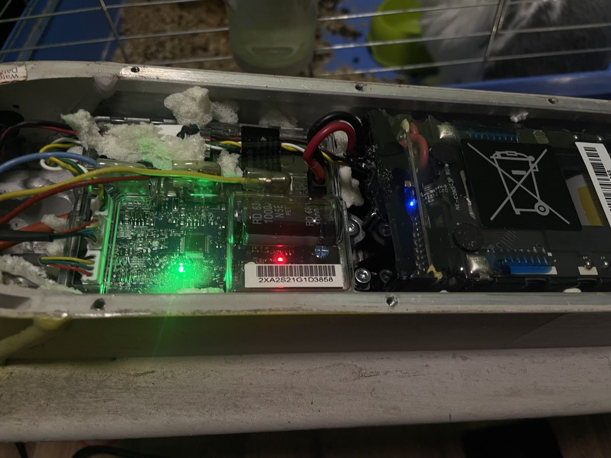

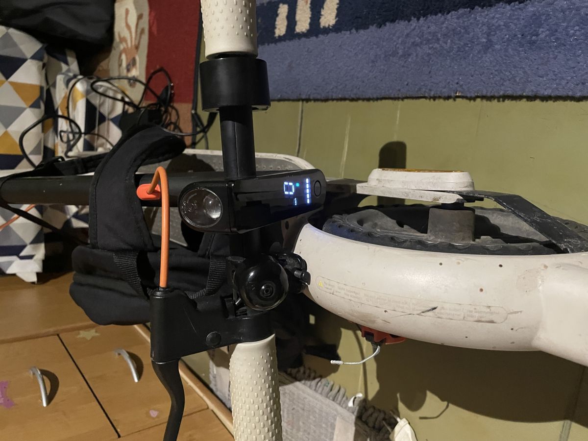

    Witam, mam problem z hulajnogą Xiaomi Mi 3. Na początku się uruchamia, jeździ przez 2-3 minuty. Następnie silnik mi odcina, a jak zatrzyma się do 0, ekran gaśnie. Następnie trzeba podłączać do prądu, bo inaczej nie ruszy. Czy to wina BMS, czy baterii? Napięć na celach nie podaję, bez rozbierania, bo aplikacja też mówi różne rzeczy — na początku, że ma 30%, z kolei na ekraniku pokazuje wszystkie kreski, a na celach jedno ma 3,0 V, a następne już 5,5 V, co, jak wiemy, jest realnie mało możliwe, bo już by mi buchło. XD
    EDIT: uruchomiłem hulajnogę i ukazują się następujące diody. Ta niebieska w BMS mruga co sekundę, gdy jest wyłączona, i szybko, gdy jest włączona. Ktoś może wiedzieć, co to oznacza?

    Aplikacje pokazują w miarę dobrze, skoro masz odczyty że na 5V, to pewnie zalany bms. A że pewnie masz to już jakiś czas i nic z tym nie robisz to i bateria mogła swoje dostać.
