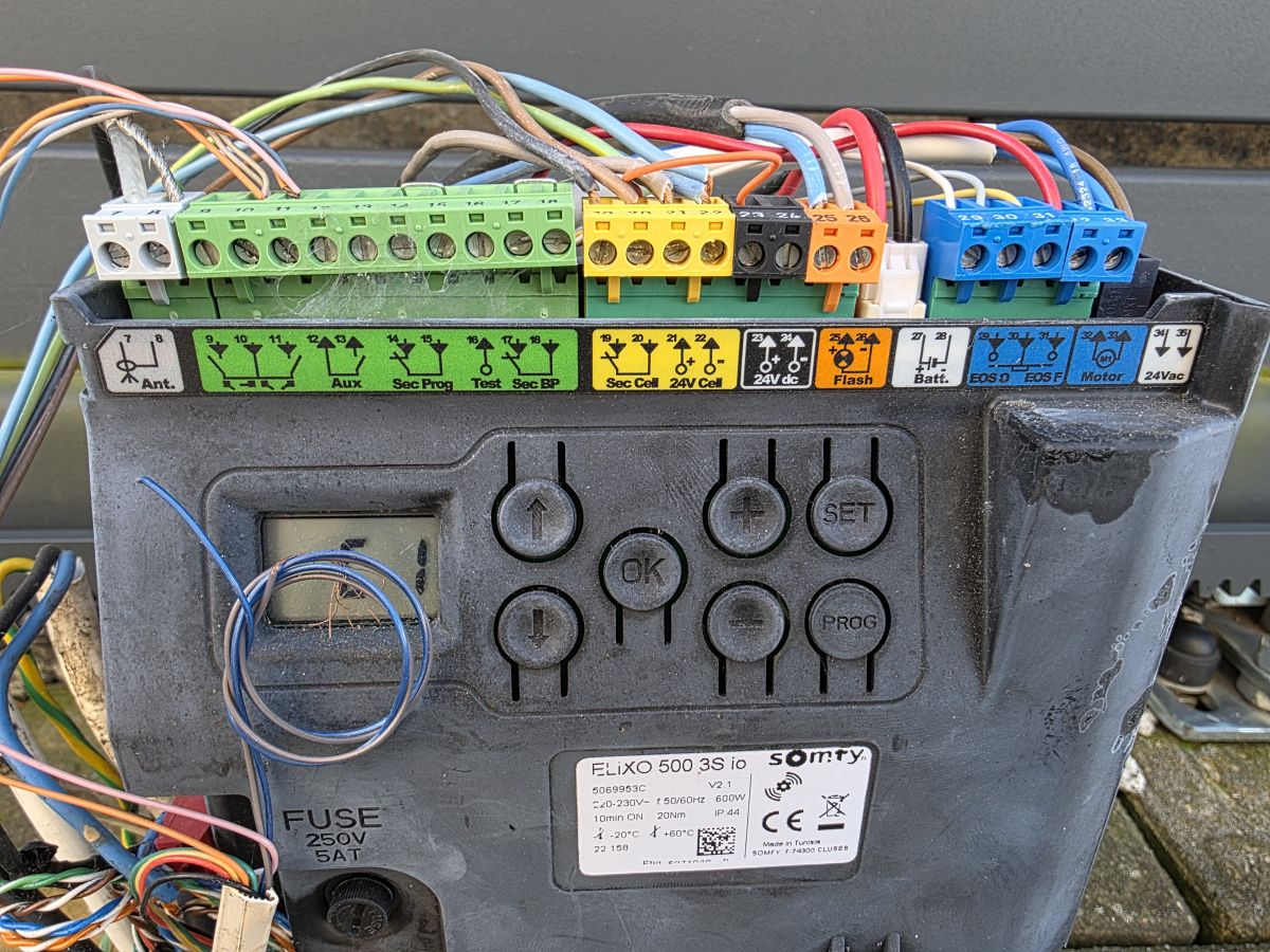

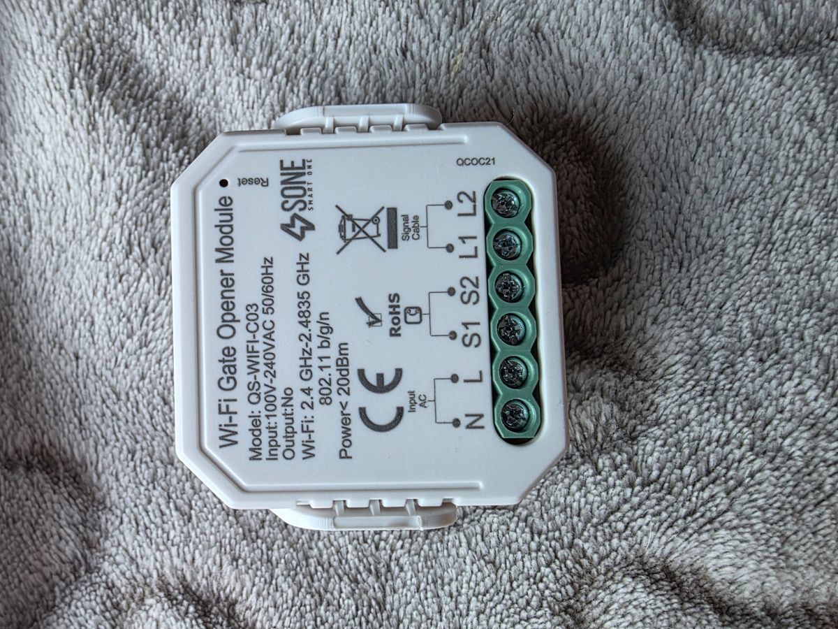

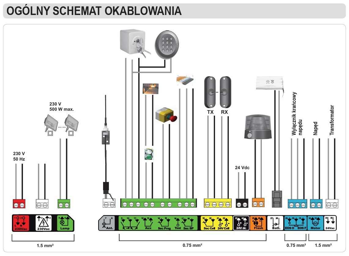

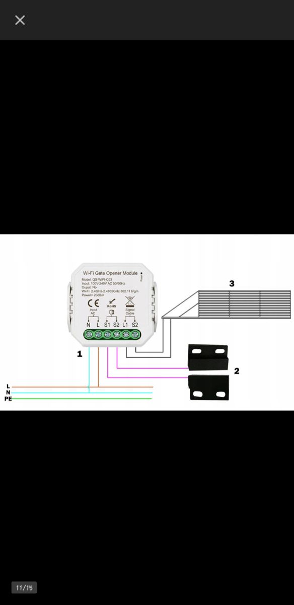

    Mógłby mi ktoś napisać, gdzie podpiąć L1 oraz S2? Chodzi mi o to, pod jakim numerem to jest w sterowniku z bramy (numery 7–35).
    Czy raczej L = 1, a N = 2 do podłączenia tego?
    Ogólny schemat okablowania z kolorowymi zaciskami i oznaczeniami numerów 7–35
    Schemat połączeń modułu Wi-Fi do otwierania bramy z oznaczeniem L1 i S2

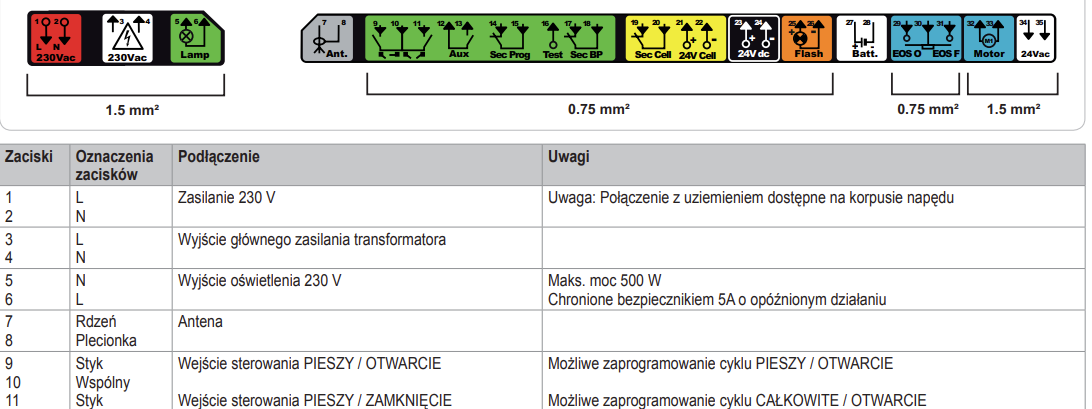

    Według instrukcji sterownika bramy powinieneś podpiąć się pod styki 10 i 11:
    Tabela zacisków sterownika Elixo z opisem podłączeń i funkcji.
    Sprawdź czy masz od razu zaprogramowane otwarcie całkowite bramy czy tylko funkcję pieszy czyli tylko jedna bramy się otworzy - trzeba to przeprogramować z tego co widzę w instrukcji.
    Link do instrukcji - https://service.somfy.com/downloads/pl_v5/5073266a001elixo_500_3s_io_pl.pdf
    Piotrek

    >>21742471 Bez podłączania tego sterownika Wi-Fi możesz to sprawdzić zwierając na krótko oba styki czyli 10 i 11.
    Jak widać na zdjęciu, masz już coś pod te styki podłączone - sprawdź czy to nie jest zewnętrzny moduł od pilota. Jeśli tak, to masz rozwiązanie :)

    Pod 10 i 11 podłączasz dla całkowitego otwarcia styki modułu WiFi L1 i L2, jeżeli masz taki sterownik jak na foto, które umieściłeś, pod L i N podłączasz zasilanie 230 V, pod S1 i S2 możesz podłączyć kontaktron dla informacji w apce o stanie bramy, otwarta/zamknięta.
    Przejście dla pieszych, czyli otwarcie jednego skrzydła masz pod 9 i 10 w centrali napędu.
