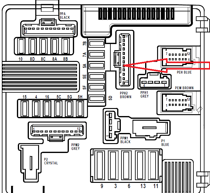

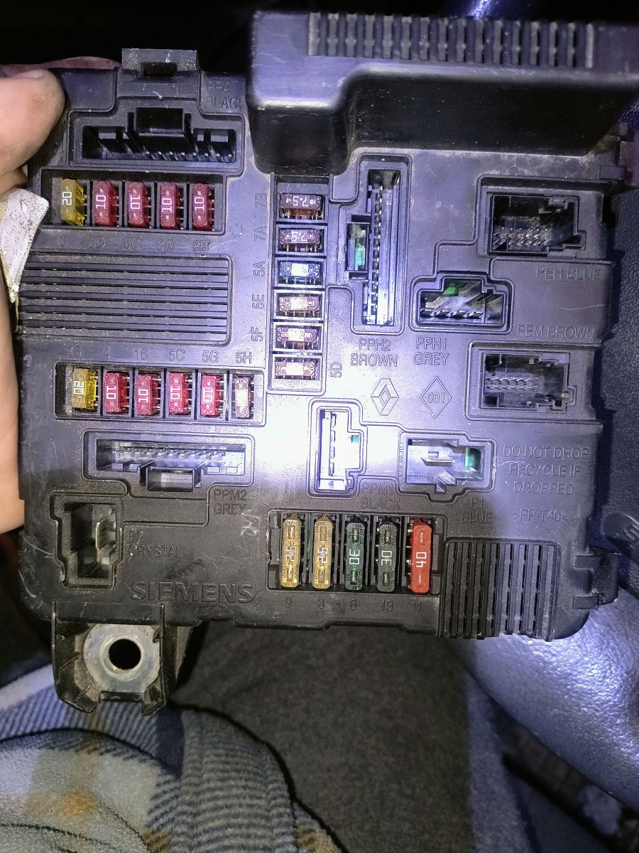

  • #7 21744657
    Gago84
    Poziom 8  
    Posty: 42
    Ocena: 9
    Moduł bezpieczników Siemensa z kolorowymi bezpiecznikami i oznaczeniami złącz
    Tak wygląda moja płytka: na 5F nie ma, na 5 A jest złącze nr 12. Nie mogę zlokalizować, ale sprawdziłem wszystkie czarne kostki (pin 1) i nie ma nic.
    Oczywiście, jak sprawdzałem, płytka UPC była zamontowana. ☺️
    #8 21744956
    piotrekwoj1
    Posty: 10461
    Pomógł: 939
    Ocena: 3397

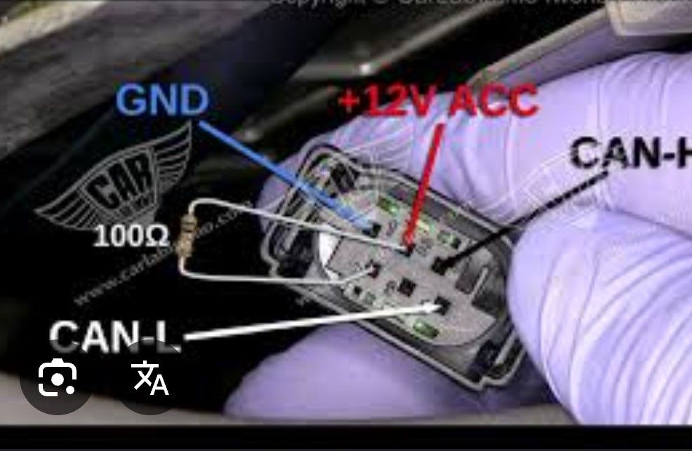

    A nie możesz sprawdzić zasilania bezpośrednio na emulatorze? Pół minuty szukania.
    Zbliżenie na złącze samochodowe OBD z oznaczonymi pinami GND, +12V ACC, CAN-H i CAN-L.

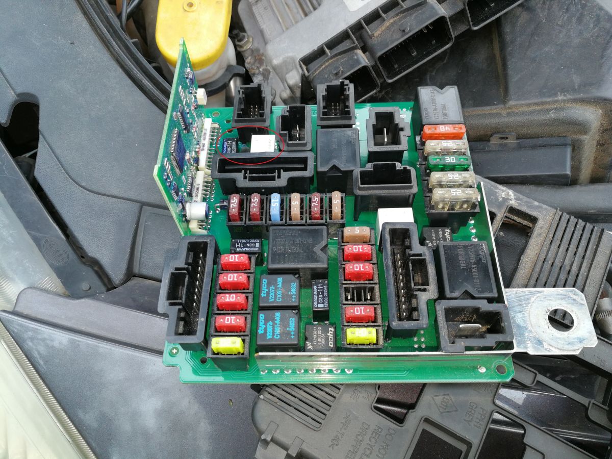

    #10 21745974
    carrot
    Moderator Samochody
    Posty: 8436
    Pomógł: 1311
    Ocena: 3574
    Tam nie może być stały +, w skrzynce UPC pod maską jest przekaźnik ze stykiem NC, który podaje zasilanie na blokadę, w momencie gdy rygiel odblokuje kierownicę i UCH włączy zapłon cewka przekaźnika również dostaje zasilanie i pozbawia napięcia blokadę, tak aby przypadkowo nie zadziałała podczas jazdy samochodem.
    Jak to naprawić: albo wymienić UPC, albo polutować w nim skorodowane połączenie przekaźnika.
  • #11 21745991
    Gago84
    Poziom 8  
    Posty: 42
    Ocena: 9
    Mam starą płytkę UPC i kupioną ponoć sprawną, na jednej i drugiej jest taki sam efekt. Swoją rozebrałem, oglądałem luty, ścieżki i nie widać żadnych uszkodzeń. Wątpię, żeby była to wina tej płytki; myślę, że albo jakiś przekaźnik po drodze (jeśli gdzieś taki jest), lub może instalacja. I tu mam pytanie: gdzie ewentualnie jest taki przekaźnik czy też przewód odpowiadający za stały plus? A i zapomniałem dodać, że po włączeniu zapłonu podpiąłem kompa z Delphi DS150 i pokazał mi błąd 920D: po obwodzie zapłonu niezgodność.
  • #12 21746111
    carrot
    Moderator Samochody
    Posty: 8436
    Pomógł: 1311
    Ocena: 3574
    Sprawdź czy masz przejście pomiędzy wtyczką blokady kierownicy a upc, za zasilanie blokady odpowiada jeden z tych 2 przekaźników, nie pamiętam który.

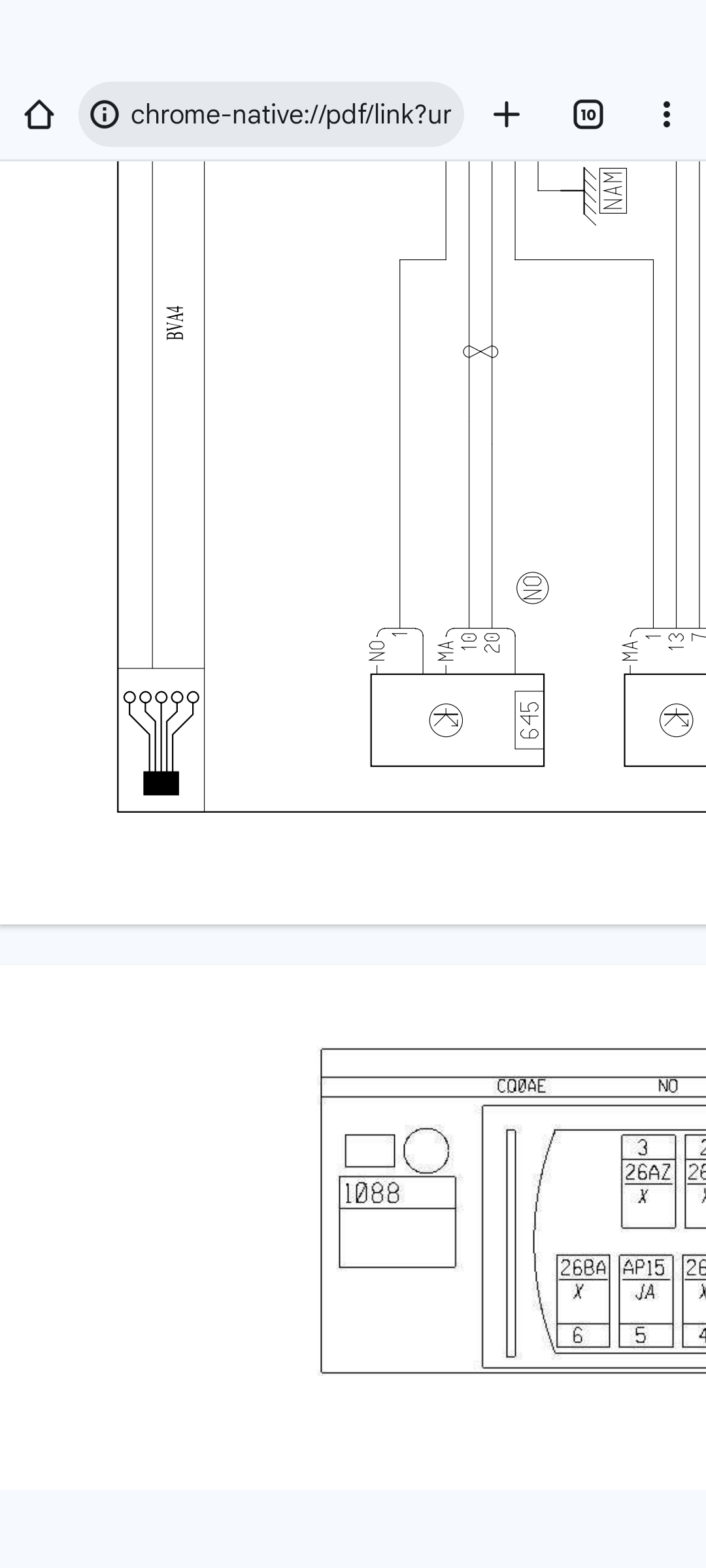

    #16 21747196
    marfur30
    Posty: 775
    Pomógł: 137
    Ocena: 383
    Masz schemat blokady.
    1088 to blokada
    1337 to UPC przez bezpiecznik F5D
    645 to UCH
    • Blokada.pdf (133.3 KB) Musisz być zalogowany, aby pobrać ten załącznik.

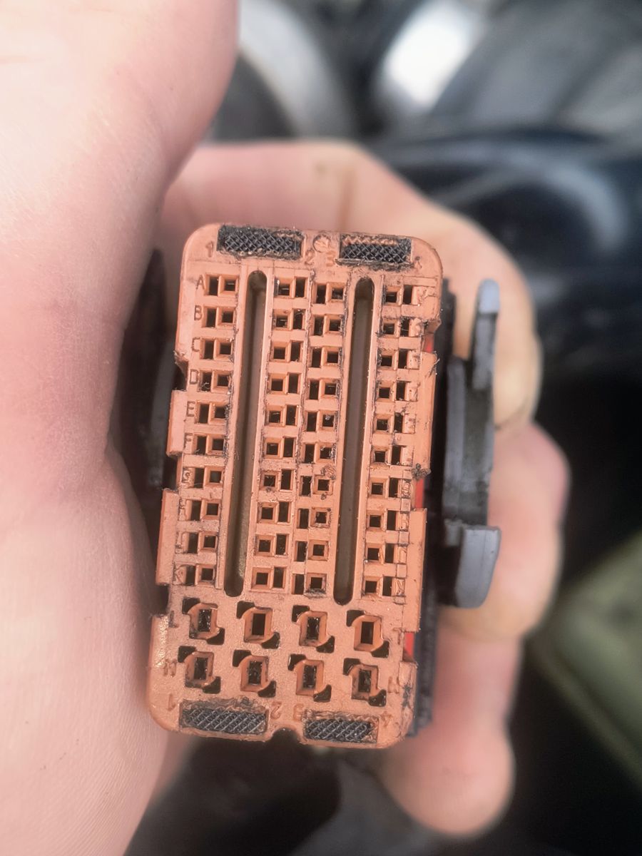

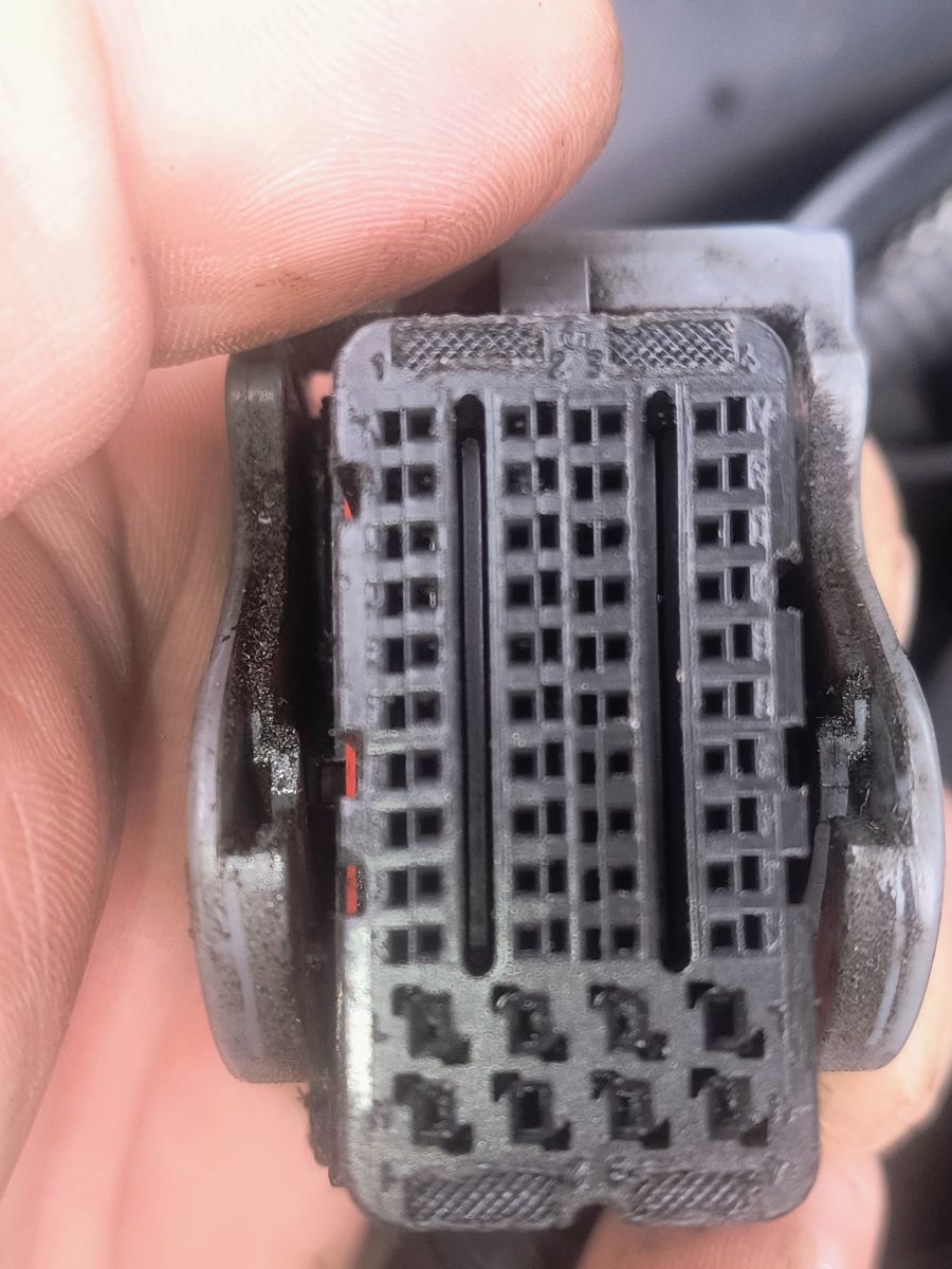

  • #20 21749442
    Gago84
    Poziom 8  
    Posty: 42
    Ocena: 9

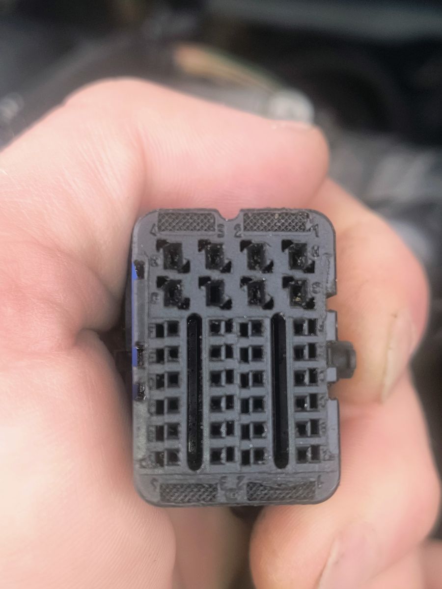

    Dzięki bardzo. Mam jeszcze pytanie: jeśli chodzi o kostki (wtyczki) do UCH, to jak mam szukać pinu? W sensie, nie rozumiem tych oznaczeń na schemacie. Na wtyczkach mam jako oznaczenia cyfry i litery, a na schemacie tego nie ma Fragment schematu elektrycznego z widocznymi oznaczeniami złączy i numerami pinówZbliżenie czarnej kostki elektrycznej z oznaczeniami liczbowymi przy pinachZbliżenie na czarną wtyczkę elektryczną z rzędami ponumerowanych pinówZbliżenie na kostkę elektryczną z oznaczeniami literowymi i cyfrowymi pinów
  • #21 21749702
    kwok
    Poziom 40  
    Posty: 6230
    Pomógł: 493
    Ocena: 1336
    Patrzyłeś na wtyczki to musisz popatrzeć teraz w gniazda.
  • #22 21749830
    carrot
    Moderator Samochody
    Posty: 8436
    Pomógł: 1311
    Ocena: 3574
    Po co grzebiesz we wtyczkach UCH ?, masz przecież komunikację z blokadą, problem jest tylko z jej zasilaniem z modułu UPC pod maską
