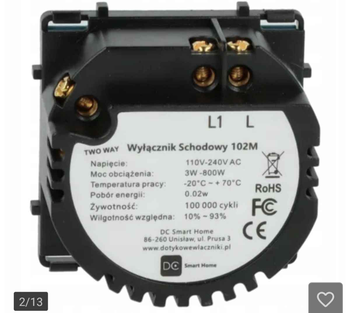

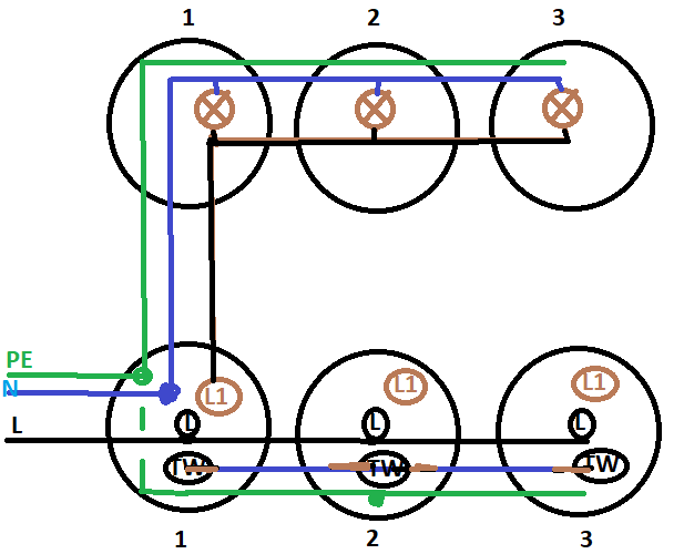

    Chciałbym podłączyć 3 włączniki dotykowe schodowe/krzyżowe do 3 lamp.
    Wszystkie włączniki sterują i zapalają wszystkie lampy.
    Uda się to zrobić za pomocą 3 przewodów, rezygnując z przewodu ochronnego i podłączając go jako przewód komunikacyjny?
    Włącznik
    Producent: Baron
    Wkład moduł włącznik dotykowy pojedynczy, schodowy/krzyżowy, kablowy
    Włącznik schodowy dotykowy typu 102M z trzema zaciskami L, L1 i nieoznaczonym

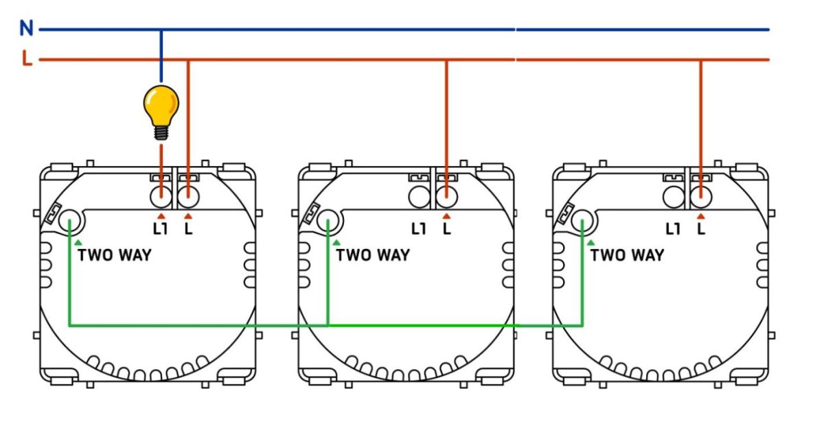

    Witam... Wszystko zależy od tego czy masz i jak położoną już instalację. A można to zrobić także za pomocą przekaźnika bistabilnego np. BIS-402 z pomocą tylko dwóch przewodów i dowolnej ilości chwilowych przycisków tzw. dzwonkowych nawet podświetlanych.
    https://www.fif.com.pl/pl/aktualnosci/98_wlacznik-schodowy-zwykly-bistabilny.html
    Zauważ, że w puszkach czasem muszą być 4 przewody czyli dwa dochodzące i dwa odchodzące dalej, także przy rozwiązaniu z przekaźnikiem bistabilnym a wiec pisząc o trzech przewodach trzeba zawsze doprecyzować czy chodzi o 3 przewody dochodzące i 3 odchodzące z puszki, bo jeżeli tak to ta ilość zawsze wystarczy dla Twoich warunków przy odpowiednim przeznakowaniu kolorów a nawet żółto-zielonemu nie trzeba wtedy zmieniać koloru, jednak zawsze należy brać pod uwagę gdzie one biegną te przewody gdy są już położone? :)...

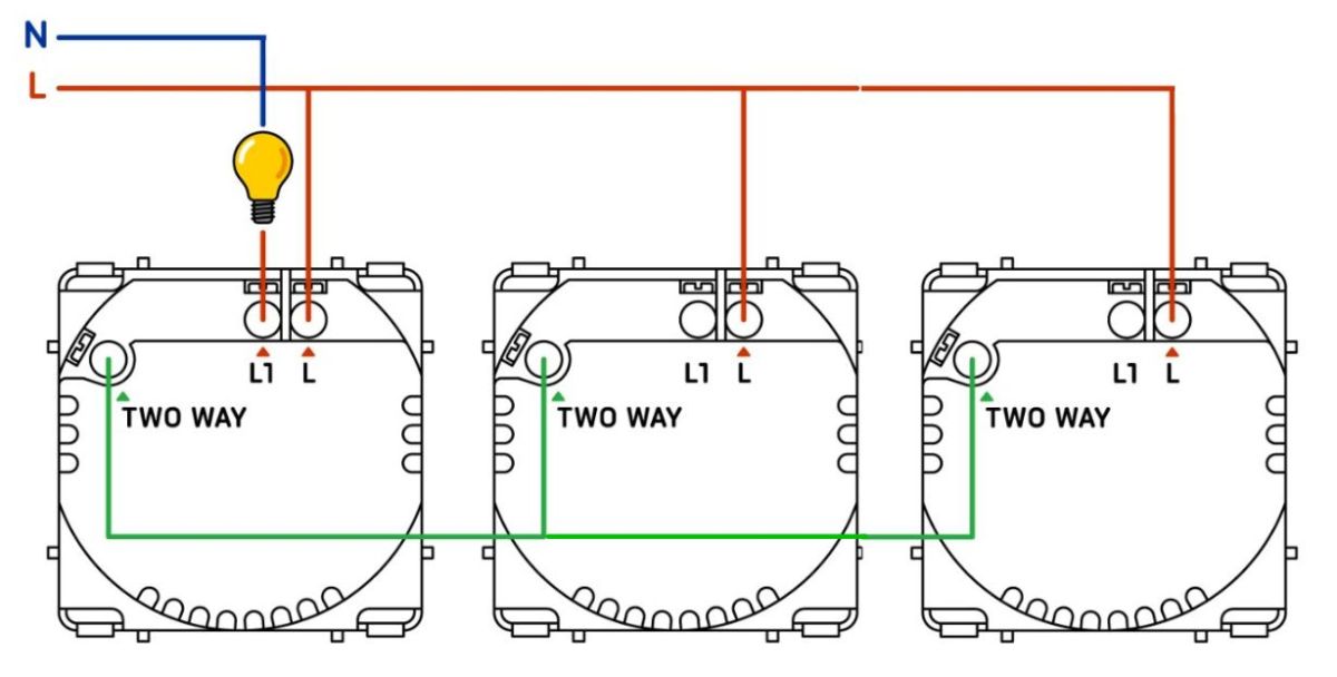

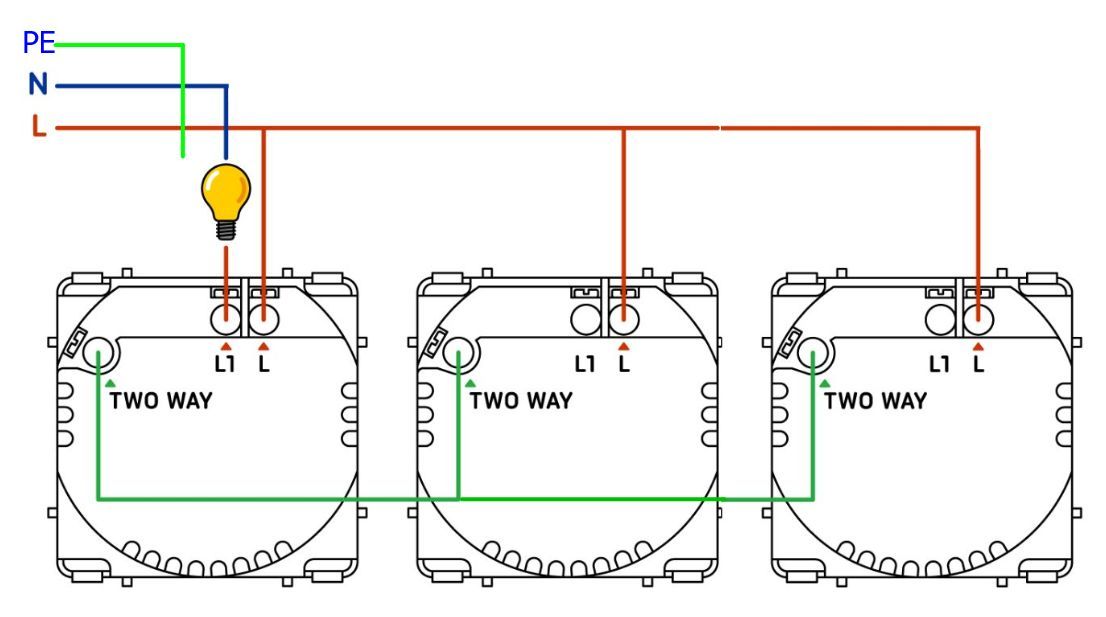

    Spróbuj taki układ:
    Schemat połączeń trzech przełączników dwukierunkowych sterujących jedną żarówką
    Oczywiście nie zapomnij zaprogramować.
    #4 21745057
    Ktoś_tam
    Poziom 40  
    Posty: 5327
    Pomógł: 504
    Ocena: 2875
    tyqva napisał:
    KarolZarlok napisał:
    Chciałbym podłączyć 3 włączniki dotykowe schodowe/krzyżowe do 3 lamp.Wszystkie włączniki sterują i zapalają wszystkie lampy.
    Spróbuj taki układ:
    Co z PE?

    Ktoś_tam napisał:
    Co z PE?
    Przecież jest w instalacji autora.

    tyqva napisał:
    Ktoś_tam napisał:
    Co z PE?
    Być może jeszcze jest, natomiast jak wykorzysta ten trzeci, zielony przewód jak na rysunku to już nie będzie miał. Zgadzasz się, czy masz inne zdanie?

    Ktoś_tam napisał:
    tyqva napisał:
    Ktoś_tam napisał:
    Co z PE?
    Być może jeszcze jest, natomiast jak wykorzysta ten trzeci, zielony przewód jak na rysunku to już nie będzie miał. Zgadzasz się, czy masz inne zdanie?...
    Nie zgadzam się.
    Schemat połączeń elektrycznych trzech przełączników dwukierunkowych z żarówką

    Ktoś_tam napisał:
    ...To może napisz jak uzyskać na trzech przewodach fazę, neutralny, ochronny i korespondencyjny, bo autor ma do dyspozycji 3 przewody.
    Nie wiemy nic o topologii instalacji, więc nie można dać jednoznacznej odpowiedzi.
    Może być taka:
    Schemat połączeń elektrycznych z trzema wyłącznikami dwubiegunowymi i jedną żarówką
    Dalsze rozważania są bezproduktywne.
    Nie wolno tobie użyć przewodu ochronnego do żadnego innego celu.
    Przewód ten jest najważniejszym przewodem w całej instalacji elektrycznej.

  • #12 21746070
    elktrod
    Poziom 41  
    Posty: 5196
    Pomógł: 765
    Ocena: 1353
    To uproszczenie zapewne graficznie. Zapewne ta niedokładność, nazwa i skrót graficzny wynika z zamierzchłej przeszłości gdy były łączniki krzyżowe tylko obrotowe... :) Gratuluję bystrości obserwacyjnej i myślowej... W rzeczywistości łącznik krzyżowy klawiszowy teraz raz łączy styki równolegle a drugi raz na krzyż, bez połączenia kresek skrzyżowanych na środku bo nie ma kropki i pewnie dlatego nazywa się go od dawna krzyżowym" - patrz załącznik.. Gdy kogoś interesuje historia to dokładnie 50 lat temu trzeba było się nauczyć na pamięć pełnego schematu i narysować wraz z puszkami jaki niżej zalinkowałem a wtedy nie było jeszcze łączników klawiszowych lub bistabilnych przekaźników do zastosowania w instalacji schodowej, przynajmniej u nas w kraju gdy się tego uczyłem, krzyżowe były tylko obrotowe łączące na krzyż po dwa sąsiadujące ze sobą styki: https://www.elektroda.pl/rtvforum/topic4146442.html#21702677#gallery-6
    Dla potomności dołączyłem w załączniku również uproszczone wersje schematu jaki zalinkowałem wcześniej z ery ZERA i FAZY dla historyków wzrokowców... Pozdrawiam...
    • Jak podłączyć 3 włączniki dotykowe schodowo-krzyżowe do sterowania 3 lampami? 2 schodowe i krzyżowy klawiszowe nowsze.jpg (164.72 KB) Musisz być zalogowany, aby pobrać ten załącznik.
    • Jak podłączyć 3 włączniki dotykowe schodowo-krzyżowe do sterowania 3 lampami? Schdowe krzyżowy obrotowe stary typ.jpg (108.42 KB) Musisz być zalogowany, aby pobrać ten załącznik.

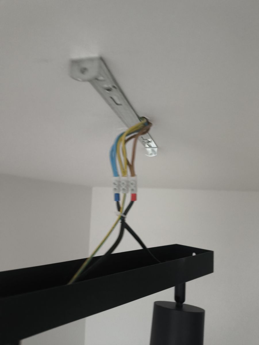

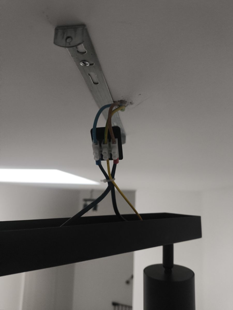

    KarolZarlok
    Poziom 7  
    Posty: 5
    Dziękuję za podpowiedź. Jeszcze nie zweryfikowałem tych opcji z braku czasu.
    Na chwilę obecną wygląda to tak, jak na zdjęciach.
    Po połączeniu na krótko 2 włączników i zostawieniu 1, oświetlenie zapala się normalnie z każdego punktu.

  • #19 21747004
    KarolZarlok
    Poziom 7  
    Posty: 5

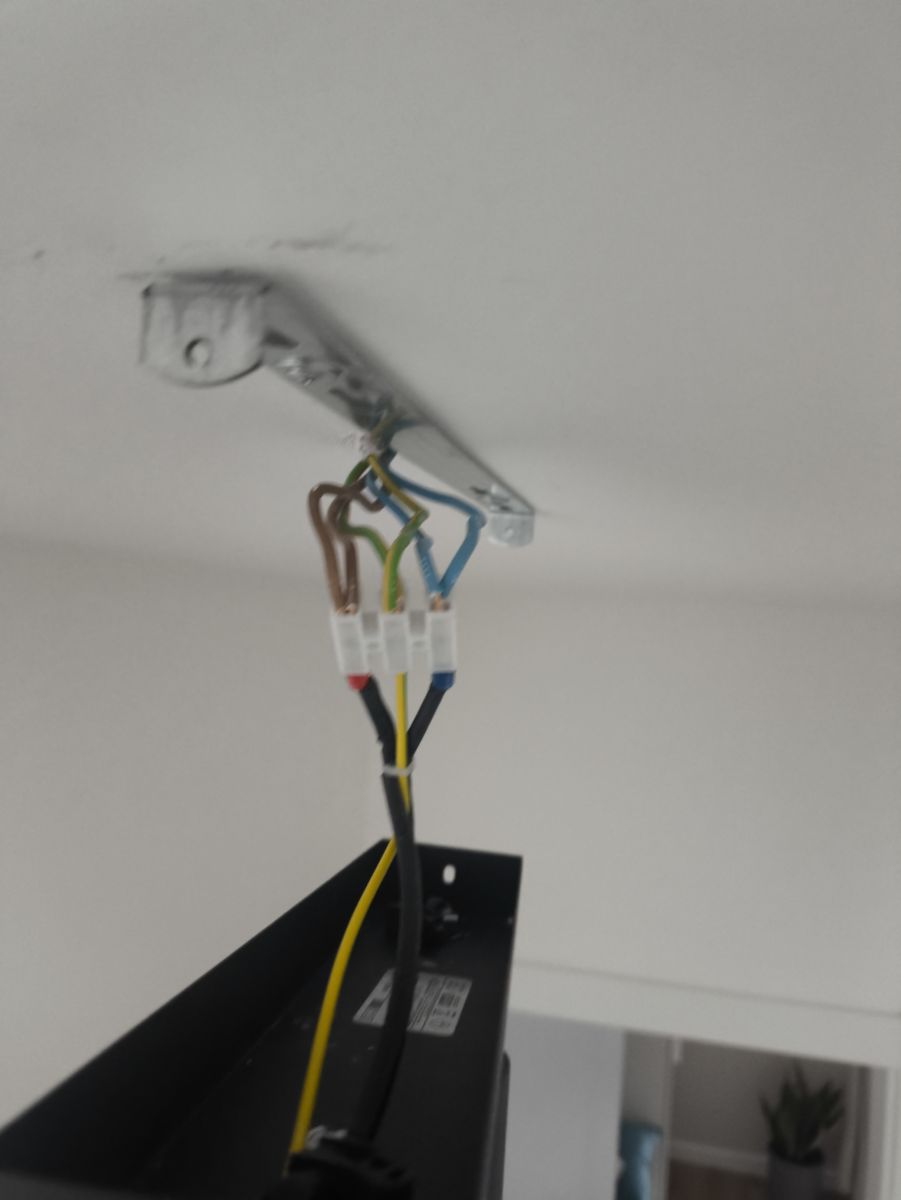

    Tak podłączyłem lampy.
    Lampy:
    Do 1. i 2. wchodzą po 3 przewody i wychodzą po 3 przewody.
    W ostatniej lampie są tylko 3 przewody.
    Włączniki:
    1. Dochodzi zasilanie — 3 przewody i dalej wychodzą 2×3 przewody.
    2. Wchodzą 3 przewody i wychodzą 3 przewody.
    3. Tylko 3 przewody.
    Schemat musiałbym poszukać, ale jest na planie całego szeregu domków i trzeba znaleźć budynek itp.
    Lampa sufitowa z trzema przewodami podłączonymi do kostki elektrycznejPołączenie przewodów lampy sufitowej z użyciem złączek przy suficiePołączenie elektryczne lampy sufitowej z widocznymi trzema przewodami i złączką

    elktrod napisał:
    Ja bym poprosił o inwentaryzację instalacji oraz o instrukcję montażową do osprzętu jaki posiada autor
    Dalej nie mam instrukcji o jakę prosiłem?
    Ale według powyższego postu autora tematu już się coś może zarysować:
    Schemat elektryczny trzech punktów świetlnych z przełącznikami krzyżowymi i przewodami oznaczonymi
    Do pierwszej puszki z 9 przewodami gdzie dochodzi zasilanie i odchodzą przewody do opraw oświetlenia montujemy łącznik bazowy wykonawczy MASTER np. z ZIGBEE (Wi-Fi) a pozostałe dwa jak wyczytałem mogą być bez wkładu ZIGBEE (Wi-Fi) czyli zwykłe czyli tylko pełniące rolę korespondencyjną a jeżeli są takie tego producenta to pewnie są tańsze więc po co iść w koszty? Na końcówki przewodów niebieskich pomiędzy trzema łącznikami zakładamy koszulki termokurczliwe brązowe i łączymy je pod TW (TWO WAY) jak ktoś tam wyżej proponował... Przewód żółto-zielony pomiędzy łącznikami możemy zostawić w powietrzu czyli w spokoju czyli możemy na jego końcówki założyć żółto-zielone wago-klemy :) skoro łączniki nie posiadają miejsca na ich podłączenie i w ten sposób zostanie spełniony warunek, że nie mogą one być użyte do innego celu jak ktoś tam wyżej napisał i w czym problem?
    Pozostaje dla mnie kwestia taka, że nie wiem nadal czy przewody biegną tak jak ja narysowałem i jak się coś kupuje to powinna być instrukcja montażu a ja jej nie mm nadal.... Albowiem:

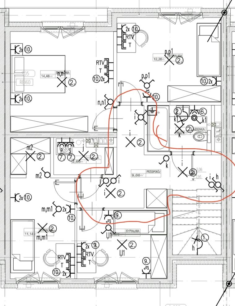

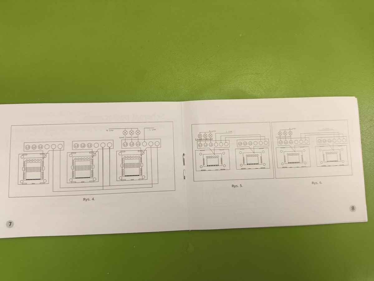

  • #22 21749885
    KarolZarlok
    Poziom 7  
    Posty: 5

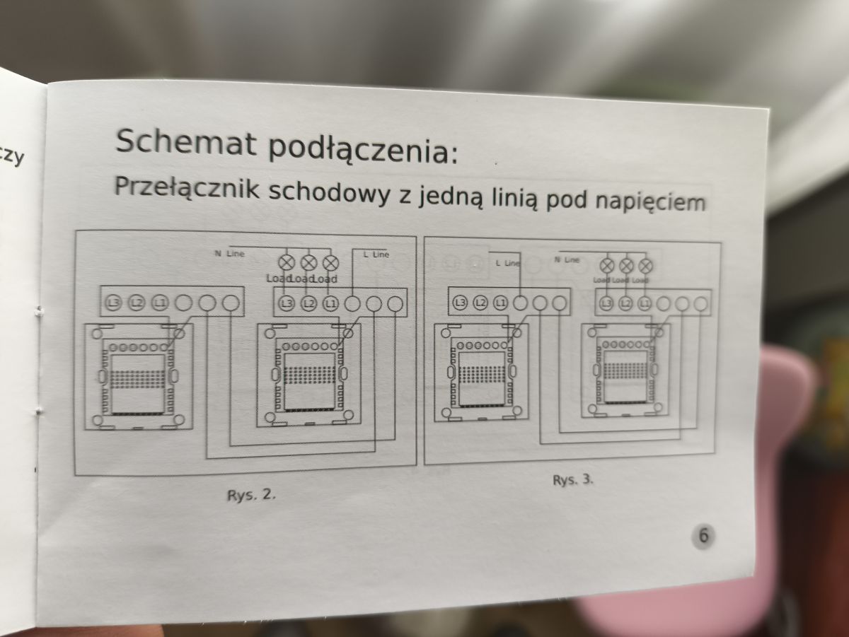

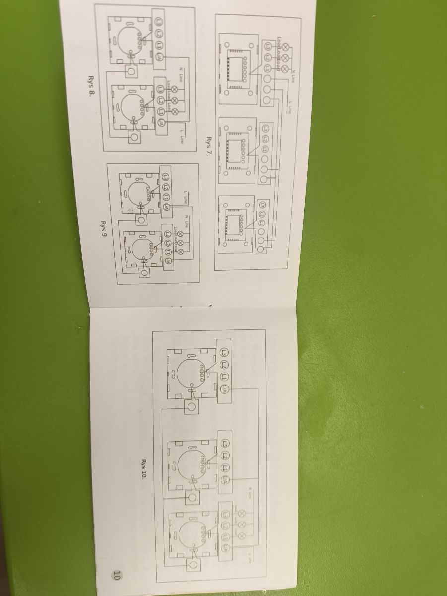

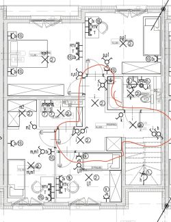

    Przepraszam za milczenie. Przesyłam zdjęcia instrukcji oraz rzut instalacji elektrycznej.
    Linia "i" na schemacie to światło na korytarzu.
    Schemat podłączenia przełącznika schodowego z jedną linią pod napięciemSchematy elektryczne instalacji oświetleniowej w instrukcji na zielonym tleInstrukcja elektryczna z rysunkami schematów podłączeń gniazdek i przełącznikówPlan instalacji elektrycznej z oznaczoną linią światła na korytarzu jako „i”
  • #23 21752708
    elktrod
    Poziom 41  
    Posty: 5196
    Pomógł: 765
    Ocena: 1353
    Napiszę tak: załączone schematy bez reszty instrukcji i legendy nijak się mają do zdjęcia z pierwszego postu bo na schematach łączniki mają po 6 pinów a łącznik w pierwszym poście ma ich tylko 3 a ponadto na metce łącznika jak i załączonych schematach nie ma mowy o tym co autor zapodał w pierwszym poście: "włącznik dotykowy pojedynczy, schodowy/krzyżowy, kablowy"....
