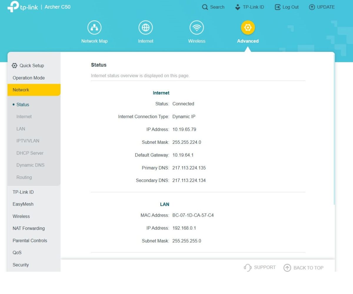

    Nie wiem czy to to ?
    Status
    Internet status overview is displayed on this page.
    Internet
    Status: Connected
    Internet Connection Type: Dynamic IP
    IP Address: 10.19.65.79
    Subnet Mask: 255.255.224.0
    Default Gateway: 10.19.64.1
    Primary DNS: 217.113.224.135
    Secondary DNS: 217.113.224.134
    LAN
    MAC Address: BC-07-1D-CA-57-C4
    IP Address: 192.168.0.1
    Subnet Mask: 0
    To adres prywatny. Niczego nie przekierujesz.
    W dodatku przekierowania są niebezpieczne - ułatwiają dostęp hakerom.

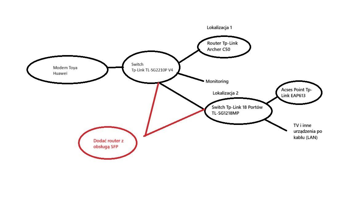

    Ok chyba zaczynam to rozumieć
    Mam nawet podłączony switch tylko zmieniłem kolejność bo miałem wpiętego switcha za routerem Archer C50 po zmianie teraz podgląd monitoringu na telefonie działa.
    Zrobiłem schemat jak to teraz u mnie wygląda (na czarno) i czego zapewne brakuje (na czerwono), czyli muszę wpiąć kolejny ruter aby wykorzystywać 3 adresy IP z przydzielonej puli, bo na razie rozumiem że (schemat czarny) Lokalizacja 1 i Monitoring wykorzystuje 2 adresy IP i tu jest ok ale za to problem pojawia się w lokalizacji 2 gdzie nie ma routera przez co zostaje na to jakieś 6 adresów ? Które zostaną szybko skonsumowane.
    Schemat sieci z modemem, switchami, routerem i propozycją dodania routera SFP

    @KarizmoGSM
    A ten Huawei ile sesji WAN jednocześnie zestawia?
    Bo może się okazać, że tylko jedną i wtedy masz do dyspozycji tylko 1 IP publiczne.
    A powinno być sprzętowo tak: Huawei (w trybie pracy bridge) -> TP-Link -> switch i reszta do switcha.
    Inaczej będzie w multisesji na Huawei, jeśli przydzieli on więcej sesji na WAN: Huawei -> switch -> TP-Linki (liczba mnoga) -> dalszy switch, jeśli potrzeba.

    KarizmoGSM napisał:
    już jest zrobione przez dostawcę.
    Masz na interfejsie WAN w C50 adres 85.... czy jakiś inny?
    KarizmoGSM napisał:
    2. Dahua nie widzę w nim obsługi P2P NVR4416
    Ma na 100%. Najłatwiej konfigurować dostęp przez zeskanowanie kodu QR naklejonego na dole obudowy.

    KarizmoGSM
    Posty: 1151
    Pomógł: 95
    Ocena: 292
    Ok Panowie jaki kupić router Tp-Link który obsługuje VPN i podejdzie pod ten monitoring.
