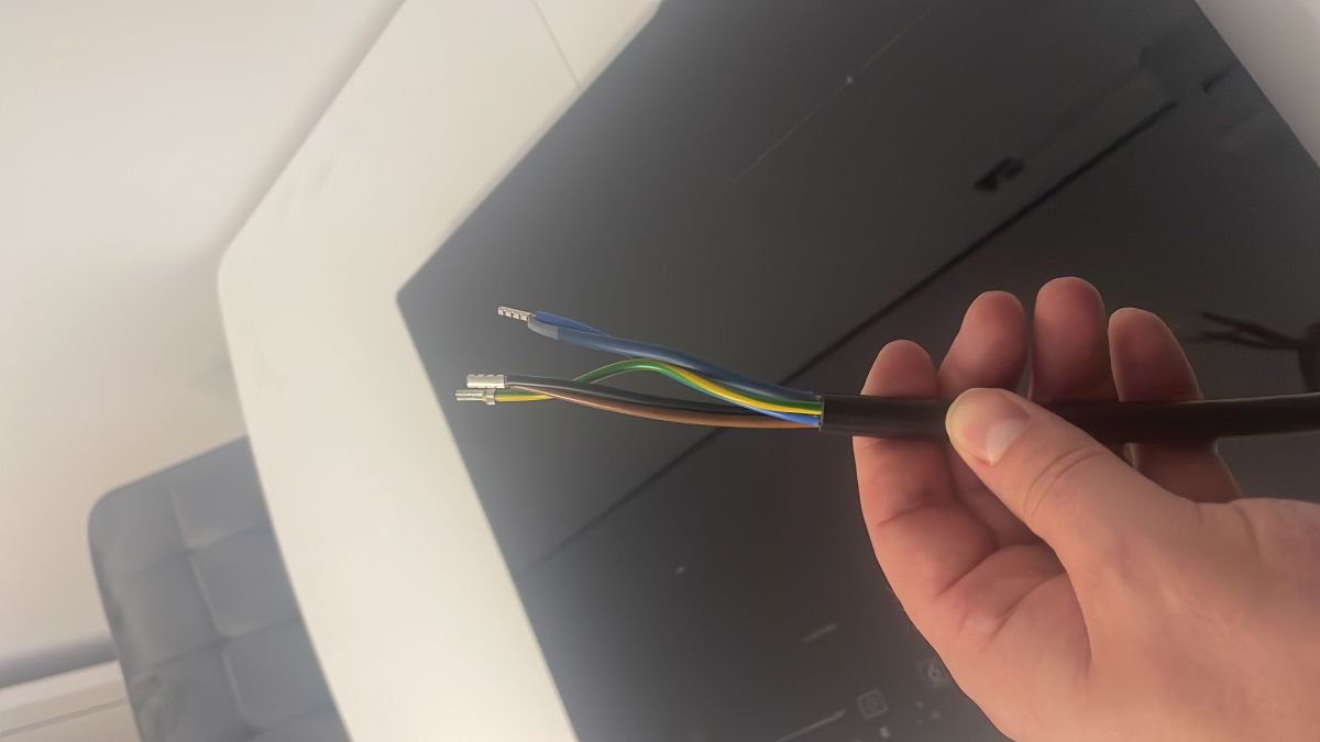

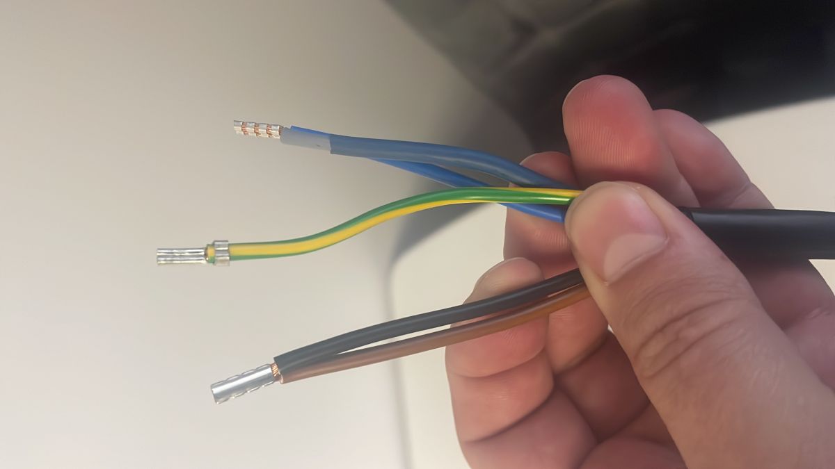

    Witam, kupiłem taką płytę indukcyjną, jak na zdjęciu poniżej. W jaki sposób mogę ją podłączyć? Czy mogę podłączyć ją pod normalne gniazdko 230 V? Czy muszę kombinować z elektrykiem i na puszkę? Dodam, że nie stracę gwarancji na sprzęt, jeśli sam to wykonam, gdyż mieszkam w Mołdawii. Dodam, że próbowałem montować to już na zwykłą wtyczkę, ale tuleje nie mieszczą się w otworach, ponieważ kupiłem wtyczkę 0,7 mm, ale są 1,5 mm w sprzedaży

    Nigdy w życiu zwykła wtyczka 230V.
    Najlepiej połączenie stałe w dedykowanej puszcze z dedykowanym obwodem dla płyty i to najlepiej dwie fazy.
    Przy jednej fazie prąd przy użytkowaniu wszystkich pól to ok 32A a zwykła wtyczka wytrzymuje max 10-16A.

    lukasz6990 napisał:
    Witam kupiłem taką płytę indukcyjną jak na zdjęciu poniżej w jaki sposób mogę ją podłączyć czy mogę podłączyć pod normalne gniazdko 230V ? Czy muszę kombinować z elektrykiem i na puszkę. Dodam, że nie...
    Bezpośrednia odpowiedź
    - Nie, tej płyty nie wolno podłączać do zwykłego gniazdka 230 V (Schuko 16 A).
    - To Whirlpool WL S7960 NE, moc 7,2 kW; przy zasilaniu 230 V pobór prądu ≈31,3 A (widać na Twojej etykiecie).
    - Wymaga stałego podłączenia w puszce do dedykowanego obwodu, najlepiej wielofazowego. Wtyczka „domowa” jest niewłaściwa i niebezpieczna; stąd też mechanicznie „nie pasuje”.
    - Przewody na zdjęciu: brązowy i czarny – fazy L, żółto‑zielony – PE, dwa niebieskie – N (N1 i N2).
    Jeśli podasz, czy masz w kuchni „siłę” (3×400/230 V), dobiorę konkretny wariant. Poniżej szczegóły.

    - Fabryczny przewód 5‑żyłowy zakończony tulejkami. Dwa niebieskie żyły to dwa tory neutralne (N1, N2) – producent przewiduje ich wspólne podłączenie do tego samego N instalacji.

    3) Zasilanie jednofazowe 230 V 1N~ (możliwe, ale wymaga „grubej” instalacji)
    - Tylko gdy nie masz „siły”. Pobór ≈31 A.
    - Obwód: dedykowany 3×6 mm² Cu (przy typowych długościach), MCB 32 A (B32/C32), RCD 2‑polowy 30 mA min. 40 A.
    - Połączenie w puszce:
    - brązowy i czarny razem do jednej fazy L (wspólna złączka o odpowiednim prądzie),
    - obie niebieskie razem do N,
    - żółto‑zielony do PE.
    - Tego nie podłącza się na „wtyczkę do gniazdka” – tylko stałe połączenie w puszce kuchenkowej/przyłączu urządzeniowym.

    Dlaczego wtyczka „nie pasuje” i czemu to dobrze
    - Wtyczki 0,75–1,5 mm² są do odbiorników do 10–16 A. Twoja płyta przy 230 V potrzebuje ~31 A. Mechaniczne niedopasowanie chroni przed błędnym i niebezpiecznym podłączeniem.
    - Nawet „grubsza” wtyczka do gniazda 16 A się nie nada – gniazdo, przewody w ścianie i zabezpieczenie są zbyt słabe.
