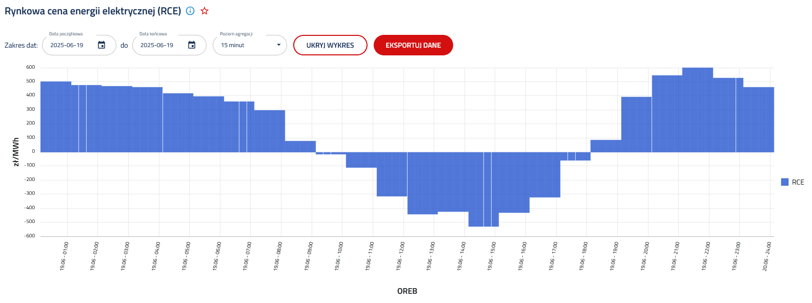

    Nie ma problemu, już uzasadniam:
    Po pierwsze: pisząc "On-grid obecnie" miałem na myśli obecne zasady rozliczania dla nowych przyłączeń -> ceny godzinowe. Poprzedni system rozliczeń (ceny RCEm) jest nawet spoko - mam i dla mnie jest OK. Oczywiście net-metering jest najlepszy.
    Zatem, ceny godzinowe dla przykładowego dnia z czerwca, 19.06.2025r.
    od godz. 9 do 18 cena MINUSOWA -> za eksport prosument nie dostanie złamanego grosza.
    Wykres cen energii elektrycznej 19 czerwca 2025 z ujemnymi wartościami w ciągu dnia
    https://raporty.pse.pl/report/rce-pln
    Reasumując: robiąc obecnie on-grid bez magazynu ma się prąd tylko w autokonsumpcji. Trochę ratuje teoretycznie sprawa z instalacjami on-grid + magazyn energii ale tylko teoretycznie: bo ceny magazynów do on-grida są kosmiczne w porównaniu do tego co można mieć w off-gridzie.
