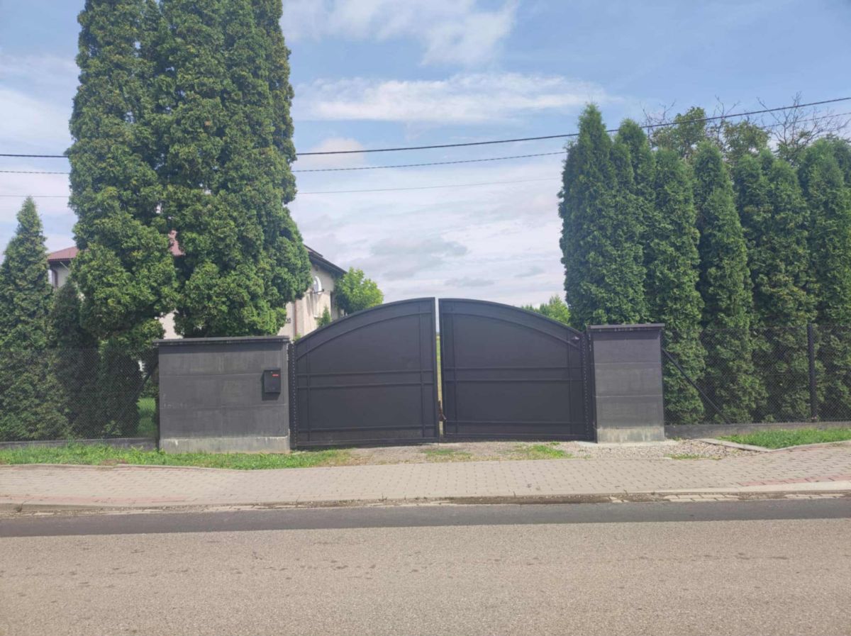

    Jaki napęd na szeroki słupek — 26 cm od krawędzi słupka do środka zawiasów bramy; ciężkie skrzydła po 200 kg i długości po 250 cm; dodatkowo wystawiona na silne wiatry, cała zabudowanaZamknięta, dwuskrzydłowa, pełna brama metalowa z łukowym zwieńczeniem

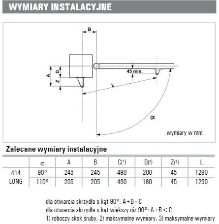

    Jeśli masz opcję założenia odboju na środku bramy - nikomu nie polecałem takich siłowników bo tanie ale w tym akurat przypadku sugeruję napędy teleskopowe 230v - kompletnie niewrażliwe na wiatr, bez amperometryki. Np FAAC 414. Ma uciąg pod poł tony i zestaw jest kompletnie niewrażliwy na cokolwiek.
    PS. Słupki szerokie - wariant FAAC 414 Long. Na wymiar 26 cm powinien wystarczyć.

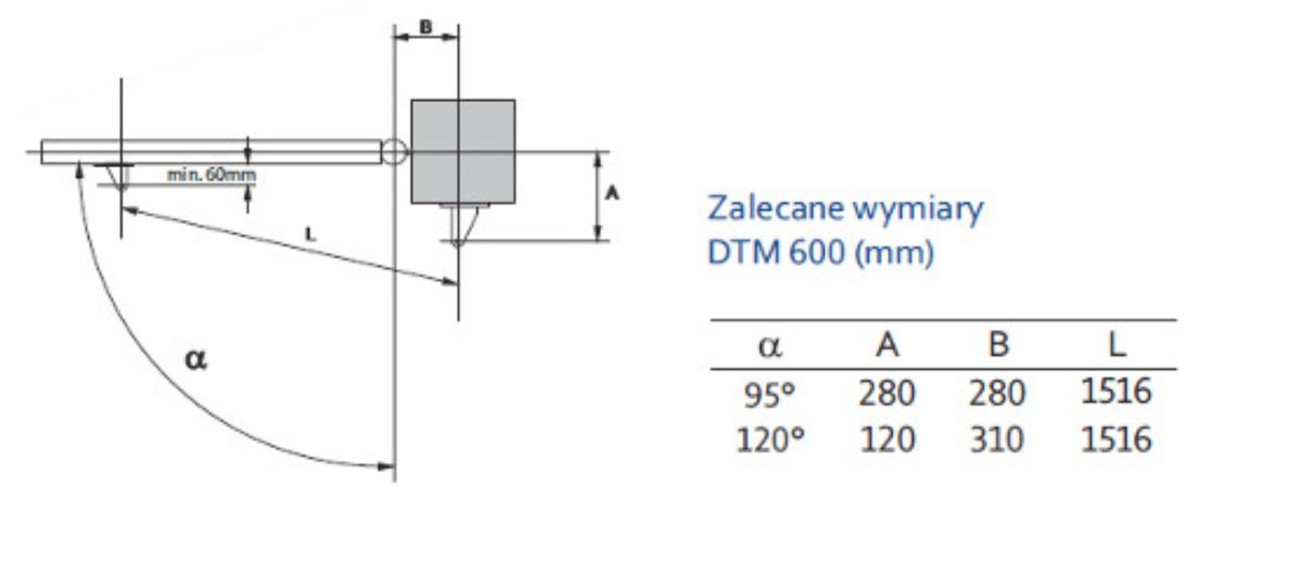

    Albo DTM 600
    Rysunek techniczny z wymiarami montażowymi siłownika DTM 600 do bram skrzydłowych
    Te w/w kloce pracują w większości na kutych bramach w Łodzi o wadze ponad pół tony na skrzydło na oko (obserwacja....)
    PS. W/W napędy 230V nie mogą wachlować non stop. Powiedzmy 6 otwarć na godzinę.
    Jeśli chcesz napędu przemysłowego pracuąjcego non stop - np. Nice Toona z siłownikami 7024 - ale cena 3kzł za jeden siłownik.
    Możesz nieco zmodyfikować wymiar A do nawet 35cm kosztem B. Dłuższych siłowników (poza podziemnymi) chyba nie ma.

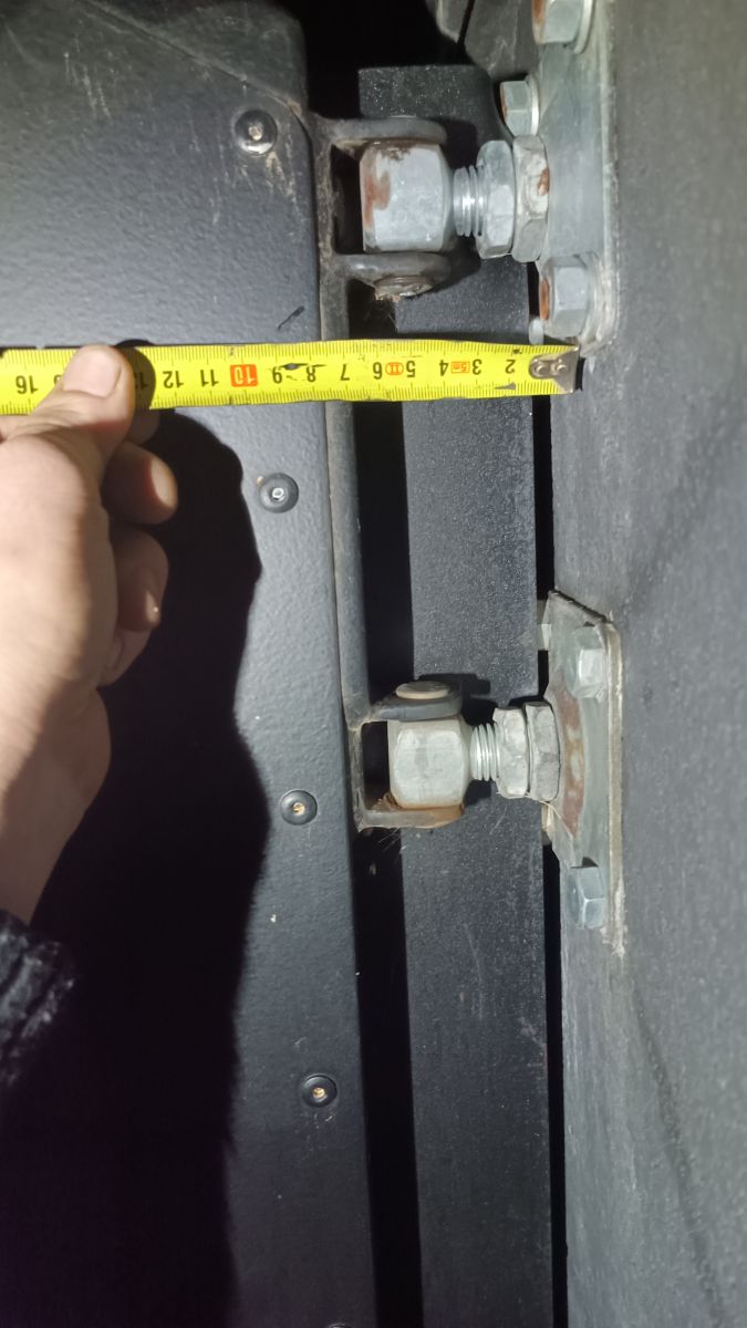

    A oprócz FAAC 414 long są inne dłuższe teleskopowe modele?
    Pomiar taśmą od osi zawiasu bramy do krawędzi słupka, wskazanie ok. 10,5 cm
    Jak to ustawić wymiar D 26
    os zawiasu bramy od krawędzi słupka 5.5 cm
    Dla faacc 414 long
    Ile się odsunąć wymiarem B

    DTM 600 jest dłuższy od 414L o 10 cm (wysuw 60 cm jak nazwa wskazuje).
    Hopp moze byc za delikatny do takiej pełnej i żelaznej bramy, Hyke OK ale cena....

    Wymiar D masz 26 czyli wymiar A (bezpośrednio z nim skorelowany - D+wspornik słupka=A) wyjdzie w granicach powiedzmy 33-35cm, dla dlugości wspornika odpowiednio 7-9cm (im mniej tym lepiej). I właściwie tylko przymierzenie siłownika zamontowanego tymczasowymi wspornikami (sciski stolarskie do słupka, trytytki do skrzydła) da odpowiedź. Wymiar A dodatkowo musi byc tak dobrany, aby silownik nie wlazł bokiem w krawędź słupka a był jak najmniejszy. Wspornik skrzydła w tym celu możesz dla mniejszego skosu siłownika wzgledęm zamkniętego skrzydła wydłużyć (ale bez przesady, siłownik nie powinien byc równoległy do zamkniętego skrzydła).
    Zasada ogólna - A+B = wysuw silownika (w przybliżeniu) czyli przy bogatym A=35 cm B wyjdzie dla DTM 600 niecałe 25 cm (z małym zapasem). Jeszcze przejdzie - asymetria nieduża.
    Tylko faktycznie suwy będą długotrwałe (ok 30 sekund).
    Oczywistośc to wykorzystanie całego skoku siłownika. Przymiarki powiedzą prawdę.
    PS - do teleskopów musi byc centralny odbój na zamknięciu.
