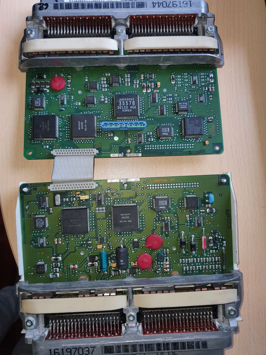

    Dzień dobry.
    Proszę o pomoc w ustaleniu, co to za układ?
    Poszukuję EEPROM-u w tym sterowniku.
    Dwa sterowniki elektroniczne z odsłoniętymi płytkami drukowanymi i złączami pinowymi
    Dziękuję za pomoc.

    Nazwa sterownika albo nr. ?

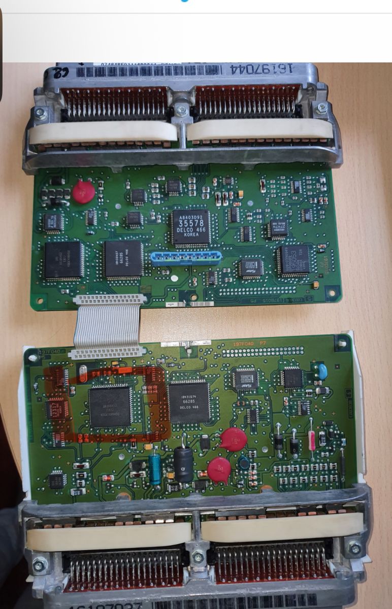

    Proszę :
    Proszę. Jeżeli coś to Pana naprowadzi.

    Dwie płytki drukowane ECU z widocznym układem EEPROM i złączami pinowymi
    Tu masz EEPROM.

    Jak go odczytać ? . PinOut ?.
    Dziękuję za podpowiedzi.

    Czy to jest ECU od CADILLAC DEVILLE 4.6 `98 ?
    Ogólnie to są programatory do Delco Opel/GM z opcją
    przez CAN (OBD lub po podłączeniu przewodami na stole) i
    z trybem „bootpin recovery”.
    Pojedynczo to są i pamięci Flash jak pisał gregor124 a i
    pewnie te duże procesory też mają pamięć EEPROM jak
    pisał adamasnew2010.
    Do Flash też są programatory a pinout str. 3 w załączniku
    o ile to jest 28F010.

    rutra111 napisał:
    Czy ktoś to potwierdzi czy jest to 28F010 ?.
    Zgadza się. To jest 28F010. Znajduje się na obydwu płytkach.

    Reszta układów z oznaczeniem DELCO 466 to będzie zagadka.
    Delco = Deleware Engineering Laboratory Corporation - kod 466
    wg EIA - General Motors Huges Electronics.
    Jak wszystko co istnieje pod hasłem Automotive, Military, Industrial dokumentacja niedostępna.
    Coś tam widać na dwóch układach jakby oznaczenia:
    185
    16196452
    e87j
    legendy wspominają coś o Motoroli z jej 68HC11F1 w obudowie 68pin.
    To jeszcze dwa programowane układy.

    Patrzyłem do linku z #1 i tam jest po 17 nóżek z każdej strony = 68.
    Te układy są w różnych obudowach - NXP robi teraz 80-Pin Quad Flat Pack a
    w datascheet są obudowy 48,52,56 i 64 pin.
    I tak jak to w samochodówce bywa:
    It is commonly utilized in high-reliability sectors such as military, automotive, medical, and industrial electronics. The component is distributed through authorized channels, ensuring authenticity and quality assurance.
    Jest powszechnie stosowany w sektorach o wysokiej niezawodności, takich jak wojsko, motoryzacja, medycyna i elektronika przemysłowa. Dystrybucja komponentu odbywa się za pośrednictwem autoryzowanych kanałów, co gwarantuje autentyczność i jakość.
    Potem trudno coś samemu w takiej puszce zrobić.

    Faktycznie posiada 68 nóżek (trudno było policzyć) i styl nadruku typowy dla NXP (dawniej Motorola).
    Tyle tylko, że ten mikrokontroler nie posiada własnej pamięci programowej.

    Właściwie to co chcesz z tym zrobić?
    Większość tych układów jest programowana, są to układy PLD, PAL, GAL, bardzo popularne w zastosowaniach wojskowych, lotnictwie i przemyśle samochodowym.
    W latach 90. producentów nie było zbyt wielu, ale nawet jak dopasujesz te układy, to nic ci to nie da, bo to tylko gołe matryce, które najpierw trzeba zaprogramować.
    I generalnie ogólnie dostępne programatory w większości nie potrafią ich nawet odczytać, a co dopiero zaprogramować.

    Chyba chodziło o identyfikację jakiegoś małego układu SMD - też w opcji automotive.
    Zostają dedykowane programatory do GM albo wynalazki.
    Najgorzej, że to starszy sprzęt i niewiele o nim już wiadomo chociaż
    powinno być po tylu latach wiadomo już wszystko.
